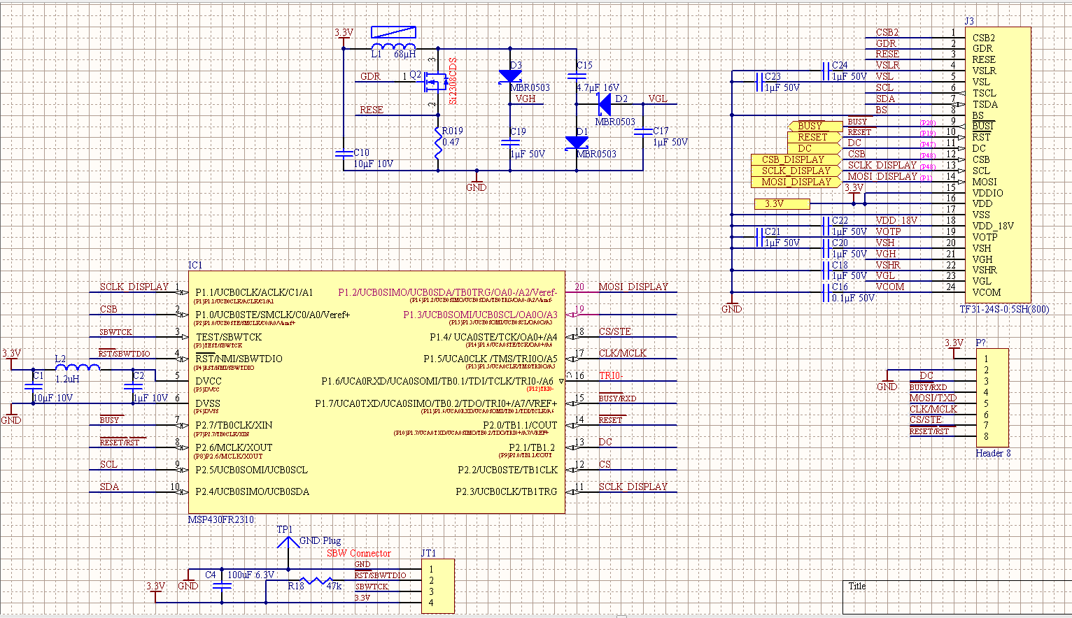

Da so viele Interessenten sind mal die Frage in die Runde, ob man ev
noch eine µC drauf vorsehen soll die bei Bedarf das Management
übernimmt.
Soll heißen die ganze Initialisierung macht, so dass man nur noch
einfache Befehle senden kann.
So z.B.
*[CLR]  = Bild Löschen
*[RFRSH]= Pixelbild Frisch Polarisieren(nach ev Statischer Entladung
kann sich das bild sonnst ungewollt ändern)
*[TXT]  = Ein simpler Textbefehl mit Grösse und Farbe als Parameter
*[FONT] = Auswählen des Srifttypes
*[PLOT] = Zeichnen von Punkten Kreisen Quadraten usw.
Was  hält ihr von der Idee?
So kann man dann den Wahlweise bestücken oder nicht ;-)

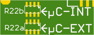

(Firma: S-C-I DATA GbR) #7247433
Joachim S. schrieb:
> dass man stattdessen mit einem
> zwischengeschalteten ich sag mal "Grafikcontroller" kommuniziert?
Ja die Busleitungen werden entweder mit 0Ohm Widerstände Gebrückt,
oder der µC Sitzt dazwischen.
Schon kann per Bestückung entschieden werden ob "Intelligent" oder
"Dum"-Interface verwendet wird ;-)
(Siehe Bild)

Die Simulation meckerte wegen :
(30% Verlust und daraus entstehender EMV Unverträglichkeit bei der DC/DC
für das InkPaper).
Es wird ev. ein Redesign geben dass man grad ein µC Bestücken könnte, da
ist noch die Frage wie groß das Interesse an einem solchen
Zusatzfeatures wäre.

Was die "Quasi Grafikkontrollersache" Betrifft:
Vorgesehen hätte ich da (Aus Stromspargründen, Kostengründen,
Verfügbarkeit und wegen FRAM) einen aus der MSP430FR Familie.
Frage ist nur wie viel Interesse an einer solchen "Wahlweiser
Bestückung" hätten.

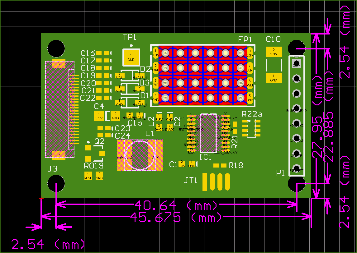

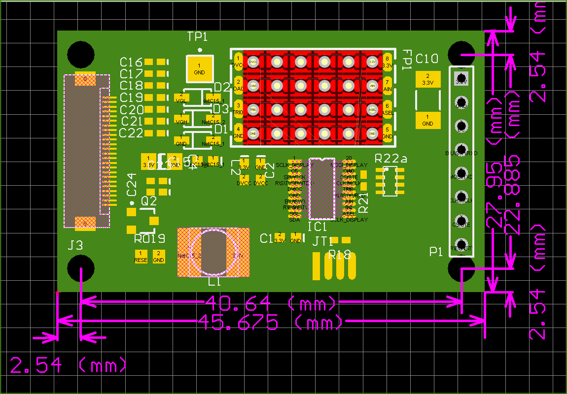

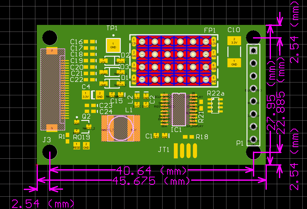

#7248685
@Patrick @Uli
Das aktuelle Layout könnte man sicher verbessern  :-)   Darum hab ich
mich bisher auch zurück gehalten. Bei einem verbesserten Layout könnte
man evt. die Bauform von L2 vielleicht überdenken (siehe die Original
e-paper Displays) und für die Bastler sind sicher die 8-er
Anschlussleiste in 2,54er Raster und durchgebohrt prima, um von da aus
auf jedem seine "Main" Platine zu gelangen. Nachträglich bohren bei
Multilayer könnte möglicherweise Kurzschlüsse ergeben. 3-3,5 mm Löcher
für Clipse oder M3 Schrauben zum Befestigen wären vielleicht auch
hilfreich. Aktuell ist das Layout zwar schön kompakt, aber ich sehe da
nur Heisskleber als Befestigungsmöglichkeit.
Dann bin ich mal gespannt, wie es weitergeht. Wird ja wohl nun etwas
mehr als "nur" Bestückung  :-)

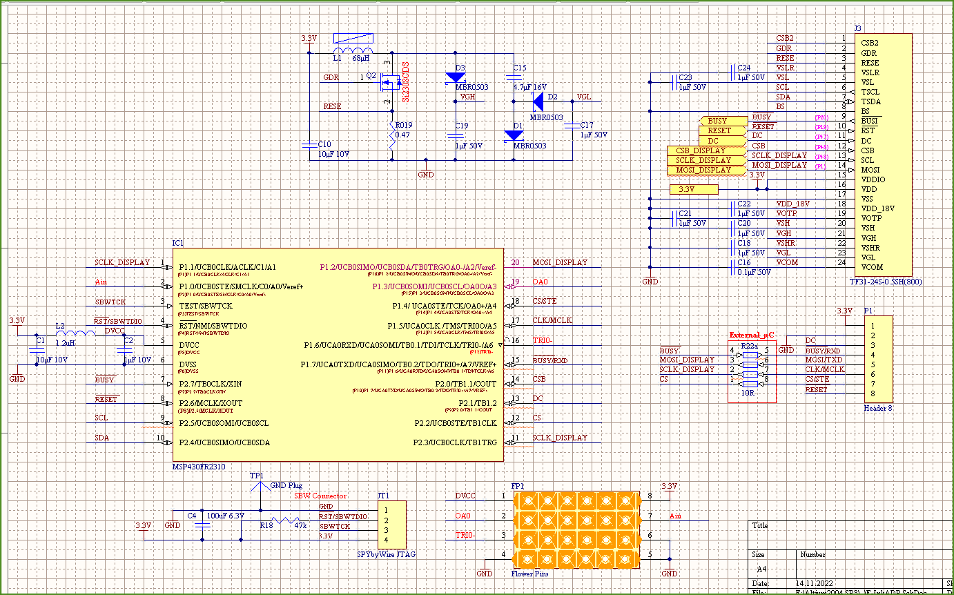

Geplant wäre in Etwa diese PCB Sehe Bild
aktuelle Liste:

(Firma: S-C-I DATA GbR) #7251020
Also Die CPU ist zur Zeit mit Zoll und MwSt bei 1.40€ Gelandet.
Gewählt habe ich den MSP430FR2310IPW20R/MSP430FR2310IPW16R /Wahlweise
beide an Lager ;-)
Der MSP430FR2310IPW20R kann bestückt werden für mehr Flexiblität
Der MSP430FR2310IPW16R kann bestückt werden für absolut LowCurrent
Anwendungen (Beispiel PINDIODEN Geigercounter)
Ich sehe dafür auf dem PCB ein FLOWERPOINT Raster vor
(Bild2)
So kann man entweder ein Geigercounter oder ein Datalogger/VA-Meter
für Volt oder Ampere usw. Mitintegrieren. Die Endgrösse wird in etwa
so wie die Fotomontage in Post:
Beitrag "Re: [S] Bestückung von Adapterplatinen für elektronische Preisschilder"
Die Software bekommt geeignete Befehle dazu. ;-)
Das Provisorische Schema ist als Bild angehängt.
Sobald ich alle Preise habe, gibt es die BOM mit Preisen.
Wenn die PCB's nicht zu teuer werden kann das PCB Deutlich unter dem mal
vorgerechneten Preis zu liegen kommen.

(Firma: S-C-I DATA GbR) #7251621
Während dem Layouten haben sich kleine Änderungen ergeben.
Update vom Schema als Bild im Anhang.

(Firma: S-C-I DATA GbR) #7252226
So sieht im Moment das PCB Aus(Bild), Hatte aber leider einen
Außeneinsatz und bin deshalb noch nicht ganz fertig Hoffe aber dass ich
die Nacht noch fertig werde damit, den Vorher kann Uli die Preise für
die PCB nicht anfragen.
R22a wird gesetzt wenn kein µC Vorhanden ist.
R21 wird gesetzt wenn der 20 Pin µC Typ gesetzt ist und keine Hochohmige
pA Messung nötig ist, dafür den FullDuplex RS232 oder SPI Port genutzt
werden soll.
Der TRI0- steht bei Gesetzten R21 nicht zur Verfügung!
Falls noch irgend welche Änderungswünsche oder Anregungen sind, bitte
Posten (Keine PN Schreiben bitte. die sehe ich meist erst Viiiil später)

(Firma: S-C-I DATA GbR) #7253103
So das Layout ist fertig, habe es an Uli weitergeleitet.
Das Schema und die PCB sind als PDF angehängt.
Das PCB ist als Bild geposted
Die Preise für die InkPaper Connector Fehlt noch, sobald ich die Habe

Nochmals ein letztes Update.
um die 100% Kompatiblität(Hard & Soft) zum Adapter von  (Aaron
Christophel)
zu gewährleisten habe ich noch ein 10k Widerstand eingefügt.
Es hat sich gezeigt das dieser Notwendig wird, weil sonnst die
Einstellungen,
die in seinen Programmen sind nicht sauber laufen bzw die Spannung nicht
100% hinhaut.
Hier die damit nochmals Upgrades des PCB:
Bild 1 und die PDF Dateien
Hier die Aktuelle BOM ohne PCB(Mit µC)
Designator | Footprint      | Wert Bezeichnung    | Stk. | Preis  | Total| Comment
J3         | TF31-24S-0.5SH | TF31-24S-0.5SH(800) |    1 |   1.700| 1.700| E-Ink Connector
R21        | CR1005-0402    | 0R                  |    1 |   0.006| 0.006| FullDuplex Jumper
TP1        | PIN1           | GND Plug            |    0 |   0.000| 0.000| GroundPlug for E-Test
R1         | CR1005-0402    | 10k                 |    1 |   0.006| 0.006| E-Ink DCDC FET(G)PulDown
R22a       | SO-G8t         | 10R                 |    0 |   0.163| 0.000| No µC Jumper
R019       | CR2012-0805    | 0.47R               |    1 |   0.006| 0.006| E-Ink DCDC Current Shunt
R18        | CR1005-0402    | 47k                 |    1 |   0.006| 0.006| Reset/SPYbyWire PullUp
