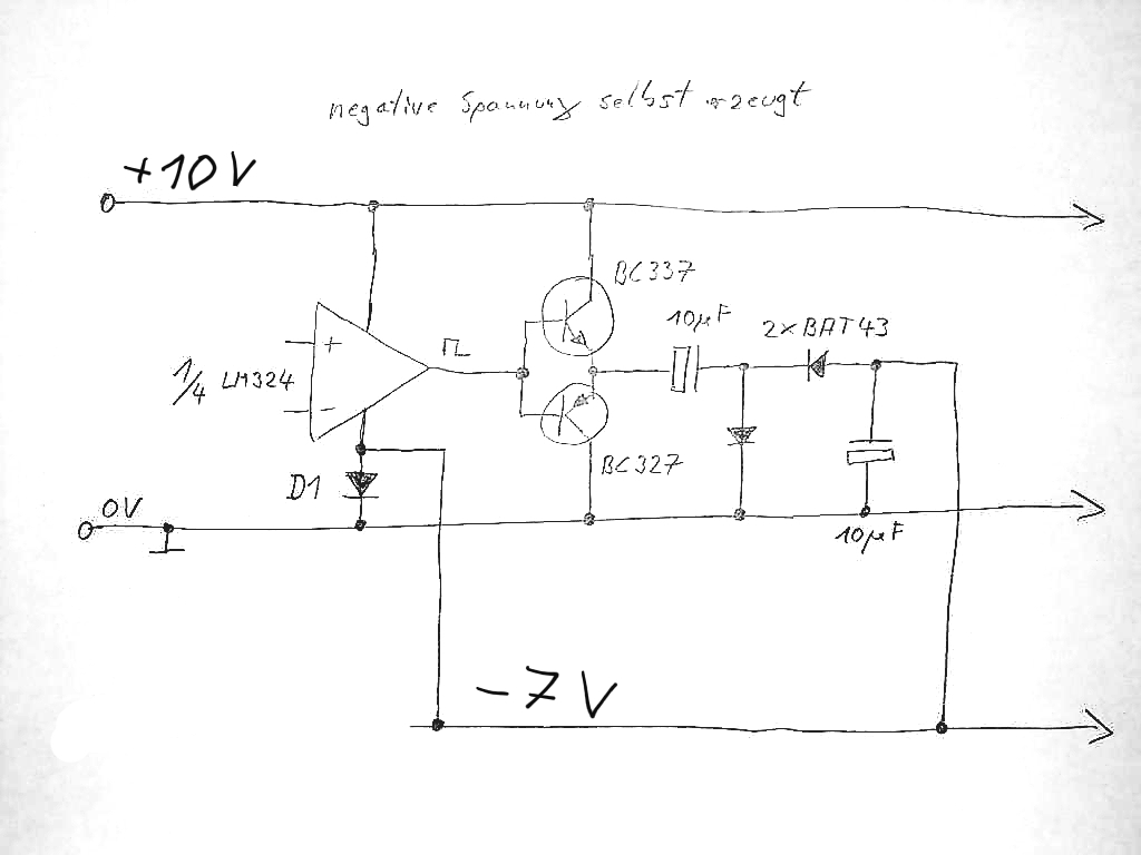

Hallo, ich benötige eine SPannung von -10 V, habe jedoch nur eine Spannungsquelle mit 10 V. Daher war mein Ansatz mithilfe eines OPVs die Spannung zu invertieren (so wie man es auch im Internet findet). Jedoch hat dies bei der Simulation in LTSpice nicht funktioniert. Woran liegt dies und was muss ich tun um meine Spannung zu invertieren? PS: Aufgrund meiner letzten negativen Erfahrung in diesem Forum bitte ich darum, dass nur hilfreiche Antworten kommentiert werden. Antworten wie "geh doch in die Bibliothek" gehören nicht dazu:) Ich danke den netten Leuten, die bereit sind mir zu helfen schon im Voraus!

Adrian A. schrieb: > Daher war mein Ansatz mithilfe eines OPVs die > Spannung zu invertieren (so wie man es auch im Internet findet). Jedoch > hat dies bei der Simulation in LTSpice nicht funktioniert. Woran liegt > dies und was muss ich tun um meine Spannung zu invertieren? Das geht schon, nur brauchst du für den OPA sowohl eine positive als auch eine negative Versorgungsspannung, jeweils > |10V|. Und wenn du die hast, brauchst du keinen OPA mehr zur Erzeugung der negativen Spannung 😀. Ein OPA kann am Ausgang nur Pegel abliefern, die innerhalb seiner Versorgungsspannungsgrenzen liegen. Bei manchen deutlich innerhalb. Es gibt kleine, fertige Module, z.B. von Raco, die aus einer positiven eine negative Spannung machen können.
Adrian A. schrieb: > Christoph M. schrieb: >> Für hilfreiche Antworten fehlt allerdings der Schaltplan deiner nicht >> funktionierenden Schaltung, sowie noch die Angabe des maximalen Stroms, >> den du benötigst. Es macht doch einen ziemlichen Unterschied, ob du die >> -10V nur als Signal benötigst, oder als Versorgung. > Hallo Christoph, ich benötige die -10V für die Spannungsversorgung > eines OPVs:) > VG Okay, und nicht viel Strom nehme ich an? Die -10V aus den +10V durch einen OPV zu erzeugen funktioniert deswegen nicht, weil dieser OPV ja bereits eine negative Versorgung benötigt. Er kann ja nur die Spannungen ausgeben, die ihm auch an seiner Versorgung bereitgestellt werden. Eine Lösung, die mir auf die Schnelle einfällt wäre eine invertierende Ladungspumpe. Eventuell zweistufig mit nachgeschaltenem Linearregler. Hängt von deinen Anforderungen an die -10V ab. Also wie genau sie sein müssen, oder müssen es wirklich -10V oder reichen auch -9V usw.

> Okay, und nicht viel Strom nehme ich an? Die -10V aus den +10V durch > einen OPV zu erzeugen funktioniert deswegen nicht, weil dieser OPV ja > bereits eine negative Versorgung benötigt. Er kann ja nur die Spannungen > ausgeben, die ihm auch an seiner Versorgung bereitgestellt werden. Vielen Dank! > Eine Lösung, die mir auf die Schnelle einfällt wäre eine invertierende > Ladungspumpe. Eventuell zweistufig mit nachgeschaltenem Linearregler. > Hängt von deinen Anforderungen an die -10V ab. Also wie genau sie sein > müssen, oder müssen es wirklich -10V oder reichen auch -9V usw. Also es müssen nicht genau -10V sein. Können auch -9 oder -8 sein.
HildeK schrieb: > Es gibt kleine, fertige Module, z.B. von Raco, die aus einer positiven > eine negative Spannung machen können. Mit solchen Positiv-Schaltregler wie denen hier kann auch eine neagtive Spannung machen: https://www.reichelt.de/dc-dc-wandler-gaptec-c8520.html?&nbc=1 Siehe dazu den: Beitrag "Re: IC für -5V Generierung gesucht (min. 120mA)" Sonst einfach einen isolierten DCDC und fertig: https://www.reichelt.de/dc-dc-wandler-tec-2wi-2-w-9-36-12-0-vdc-sil-8-tec-2-2412wi-p278266.html?&trstct=pol_47&nbc=1 Adrian A. schrieb: > Michael M. schrieb: >> Oder geht es dir um die Erzeugung einer negativen Hilfsspannung als >> Spannungsversorgung für einen Operationsverstärker? > Ja, genau darum geht es mir Ein Wort dazu, dass vorrangig Anfänger negative Spannungen für ihre Operationsverstärker brauchen: Beitrag "Re: +-5V symmetrische Spannungsversorgung"
MAX232 und die Spannungen an den Ladepumpen abnehmen.
ICL7660 macht aus +irgendwas -irgendwas, aber nur kleine Ströme.
Die Ausgangsspannung eines OPs kann nur innerhalb der Grenzen seiner eigenen Versorgungsspannung liegen. Je nachdem, ob es sich bezüglich des Ausganges um einen sog. "Rail to Rail"-Typ handelt oder nicht, kommt man entweder recht dicht (bis auf einige Millivolt) ran oder eben nicht. Zum Invertieren der Versorgungsspannung selbst kann man entweder ein fertiges Spannungswandlermodul verwenden oder einen integrierten Schaltregler im invertierenden Modus (sofern unterstützt). Für sehr geringe Leistungen kann man auch selbst eine kleine Ladungspumpe mit ein paar Logikgattern realisieren. Einige Leute zweckentfremden auch EIA-232-Pegelwandler wie z.B. MAX232 und Konsorten, um damit eine negative Versorgungsspannung zu generieren.

Damit hast du dich fuer einen switched capacitor converter qualifiziert.
Die sind relativ gutmuetig. Gibt es z.B von Maxim/Analog.

Stefan F. schrieb: > Wenn der Operationsverstärker die -10V selbst erzeugen könnte, dann > bräuchtest du sie nicht. Doch kann er! Ein OPV vom vierfach OPV-Baustein LM324 oder LM358 kann als Rechteckgenerator verwendet werden. Die Diode D1 dient zum starten des Rechteckgenerators (Rechteckspannungserzeugung nicht eingezeichnet), Sobald die negative Spannung vorhanden ist, hat D1 keine Funktion mehr (stört aber auch nicht). Man kommt bei +10V Versorgungsspannung zwar nur auf etwa -7V, aber meistens genügt das ja schon.

Michael M. schrieb: > Ein OPV vom vierfach OPV-Baustein LM324 oder LM358 kann > als Rechteckgenerator verwendet werden. Ja, das ist aber garantiert nicht die Schaltung, die der TO im Internet gefunden hat.
#7254498
Stefan F. schrieb: > Um diese Aufgabe zu lösen nimmst du einen Operationsverstärker, der soll > die -10V erzeugen. > Wo ist da die Logik? > Wenn der Operationsverstärker die -10V selbst erzeugen könnte, dann > bräuchtest du sie nicht. > Du brauchst einen DC/DC Wandler, um die negative Spannung zu erzeugen. Wo ist die Logik in deiner Frage? Ein OP kann nicht gleichzeitig als Oszillator arbeiten und sich damit versorgen. Also teilt man die Aufgabe auf zwei OPs auf: Einer mit unipolarer Versorgung oszilliert und stellt die negative Spannung für den zweiten bereit. Der kann dann bipolar versorgt werden.

Wolfgang schrieb: > Ein OP kann nicht gleichzeitig als Oszillator arbeiten und sich damit > versorgen. Klar kann er das. Denn die Oszillation läßt sich ja gleich ganz perfekt für eine Ladungspumpe nutzen. Aber für andere Zwecke gleichzeitig läßt sich diese OPV dann auch nicht mehr nutzen.
