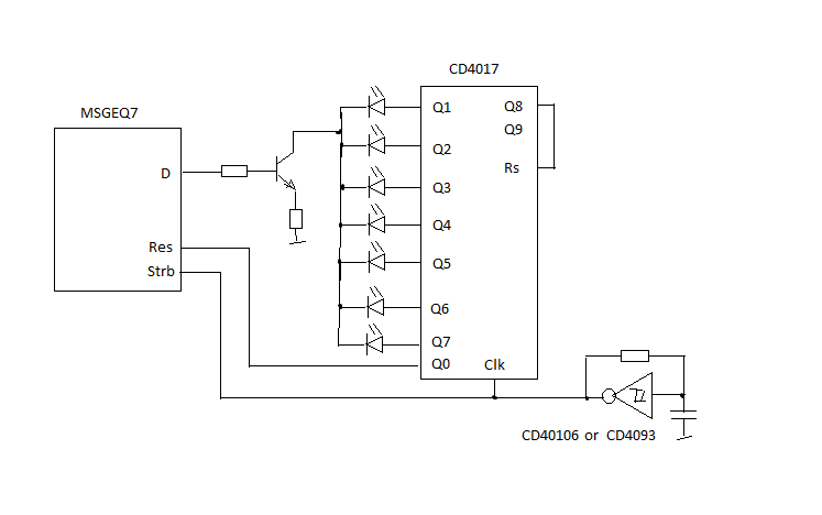

Allerdings stellt sich nun die Frage, wie man den multiplexten
Datenstrom des MSGEQ7 bspw. auf 7 getrennte Ausgänge, bspw. mit daran
angeschlossenen LEDs oder MOSFETs aufteilen kann.
Meine Idee hier war:
- Analoger 1:8 Demultiplexer nutzen, wie bspw. den 74HC4051 (Link:
https://assets.nexperia.com/documents/data-sheet/74HC_HCT4051.pdf)
- Dahinter jeweils ein LTC6992-1 (Link:
https://www.analog.com/media/en/technical-documentation/data-sheets/ltc6992-1-6992-2-6992-3-6992-4.pdf)
oder alternative Lösungen wie
https://www.maximintegrated.com/en/design/technical-documents/app-notes/5/5718.html
um aus dem gegebenen Spannungspegeln PWM-Signale für die LEDs oder
größere Lasten via MOSFETs zu machen.
Das Problem was sich mir stellt ist, dass es scheinbar keine
"Automatik"-Demultiplexer gibt. Soll heißen, der MSGEQ7 schaltet seinen
Multiplexer bei jeder fallenden Taktflanke eigenständig immer einen
Kanal weiter. Die bislang von mir gefundenen Demultiplexer fordern aber
allesamt eine eigenständige Auswahl mittels separater Pins, auf welchen
Ausgang die aktuellen Daten gelegt werden sollen.
Daher die Frage: Gibt es analoge Demultiplexer die eigenständig bei
jedem Clockcycle einen Ausgang weiter schalten können oder wie könnte
man das oben beschriebene Problem anderweitig lösen?
Wie gesagt, per Microcontroller alles überhaupt kein Problem. Mir geht
es um die Herausforderung besagte Ansteuerung und Auswertung mal mit
dedizierten Bauelementen ohne Sourcecode, also quasi "wie früher" zu
lösen, sofern das überhaupt möglich ist.

Es ist keine Raketenwissenschaft, einen Zähler vorzusehen, der die
Adressbits des Multiplexers bedient und seinerseits von einem Reset- und
einem "Nächster Kanal"-Signal gesteuert wird.

von Andreas M. (amesser)
Wozu PWM? Du packst das Signal nach dem Demultiplexer auf je einen RC
Filter oder einen einfachen Sample&Hold mit Opamp. Mit dem Analogwert
dann eine Stromsenke steuern (Transistor+Widerstand)
von AMDFreak (amdfreak2006)

Danke für den Tipp. Sample & Hold per Opamp klingt nach einer guten
Lösung.
Zu deiner Frage: PWM wäre nicht zwingend erforderlich, ich möchte aber
die Möglichkeit haben Lasten per MOSFETs anzusteuern und die sollen
natürlich möglichst effizient im Schaltbetrieb arbeiten und nicht
abhängig von der analogen Spannung nur halb aufgesteuert werden. Daher
ist die Umwandlung zu PWM in diesem Fall erforderlich.

von Andi (Gast)
Wenn du nur die Bänder mit LEDs anzeigen willst, musst du eigentlich
nicht demultiplexen. Lass die LEDs einfach nacheinander den Pegel am OUT
anzeigen. Wenn das genügend schnell passiert sieht das Auge alle LEDs
zusammen.
Eine möglich Schaltung ist im Anhang. Die Spannung am OUT wird vom
Transistor in einen Strom umgesetzt, der die gerade selektierte LED in
entsprechender Stärke leuchten lässt. Da ich den Spannungsbereich am OUT
nicht kenne, muss dieser Teil vielleicht etwas angepasst werden, und vor
allem müssen die richtigen Widerstände gefunden werden.
Der CD4017 selektiert einfach alle LEDs nacheinander, nach dem er zuerst
den MSGEQ7 resetet. Der nötige Oszillator kann mit einem
Schmitt-Trigger-Inverter realisiert werden.
Andi

Vielen Dank für die wertvolle Idee! Zwar nicht PWM-tauglich, aber
funktionieren würde die Schaltung natürlich allemal.

3.) Deine Schaltung mit dem CD4017 habe ich ebenfalls mal kurz
simuliert. Funktioniert soweit. Allerdings ist der Reset == HIGH Pegel,
der vom Timer kommt, natürlich a) nur kurz anstehend, bevor der Baustein
neu mit dem Zählen anfängt und b) natürlich hochgradig abhängig von der
Taktfrequenz. Der MSGEQ7 verlangt aber eine bestimmte Mindestzeit, wie
lange der Reset-Pin gesetzt werden muss, um sauber durch den Reset zu
gehen.
Wie wäre es also möglich die Zeit die der Reset Pin HIGH gesetzt wird,
zu erhöhen (in deinem Bild Pin Q8)?
