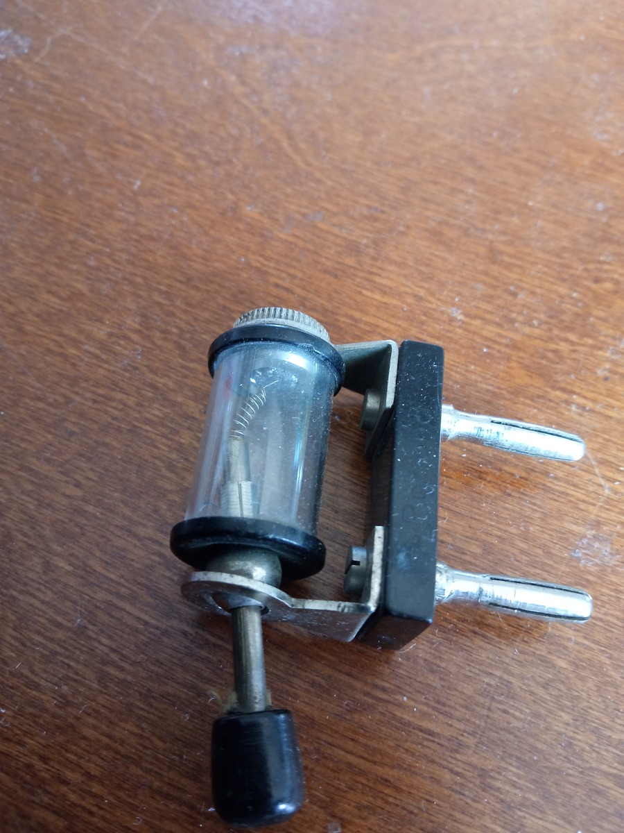

Es gibt noch die Möglichkeit sich eine Detektordiode selbst zu bauen.
In Form des ursprünglichen "Kristalldetektor":
https://www.welt-der-alten-radios.de/detektor-kristalldetekoren-316.html
Ich hab meinen auch noch.

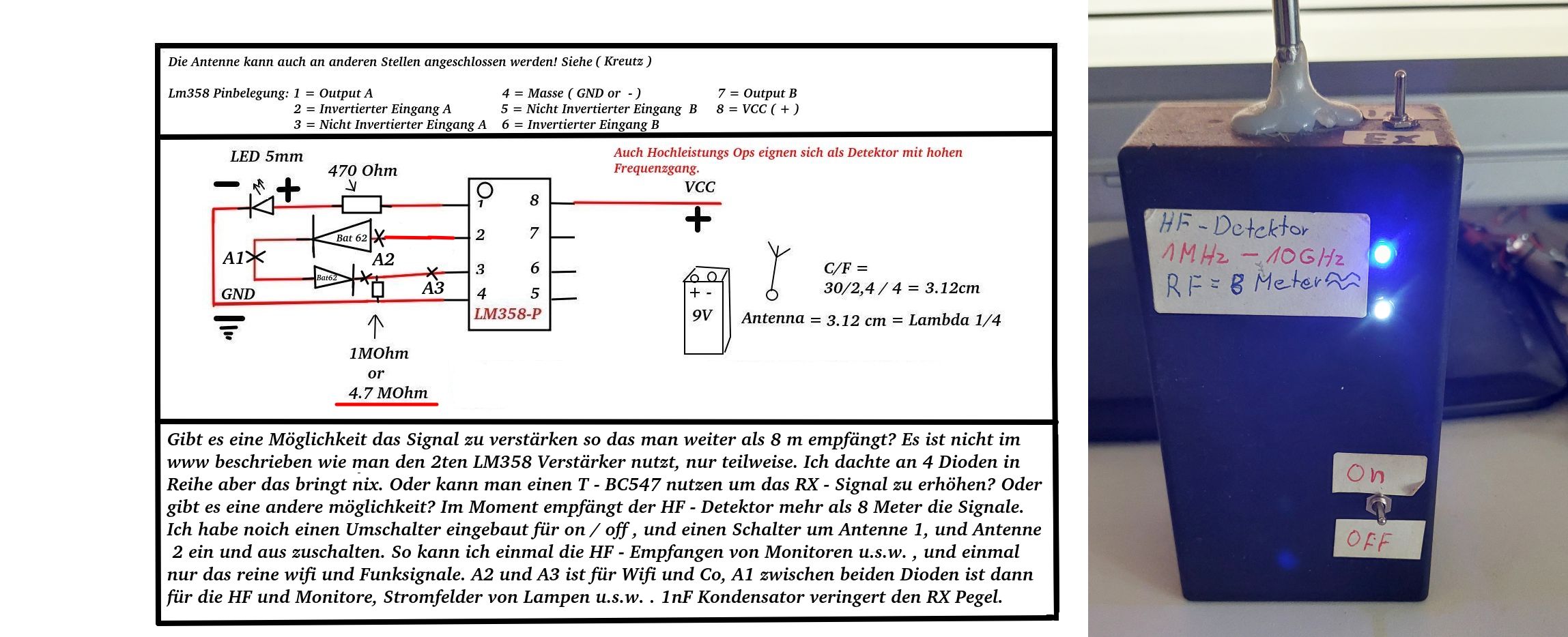

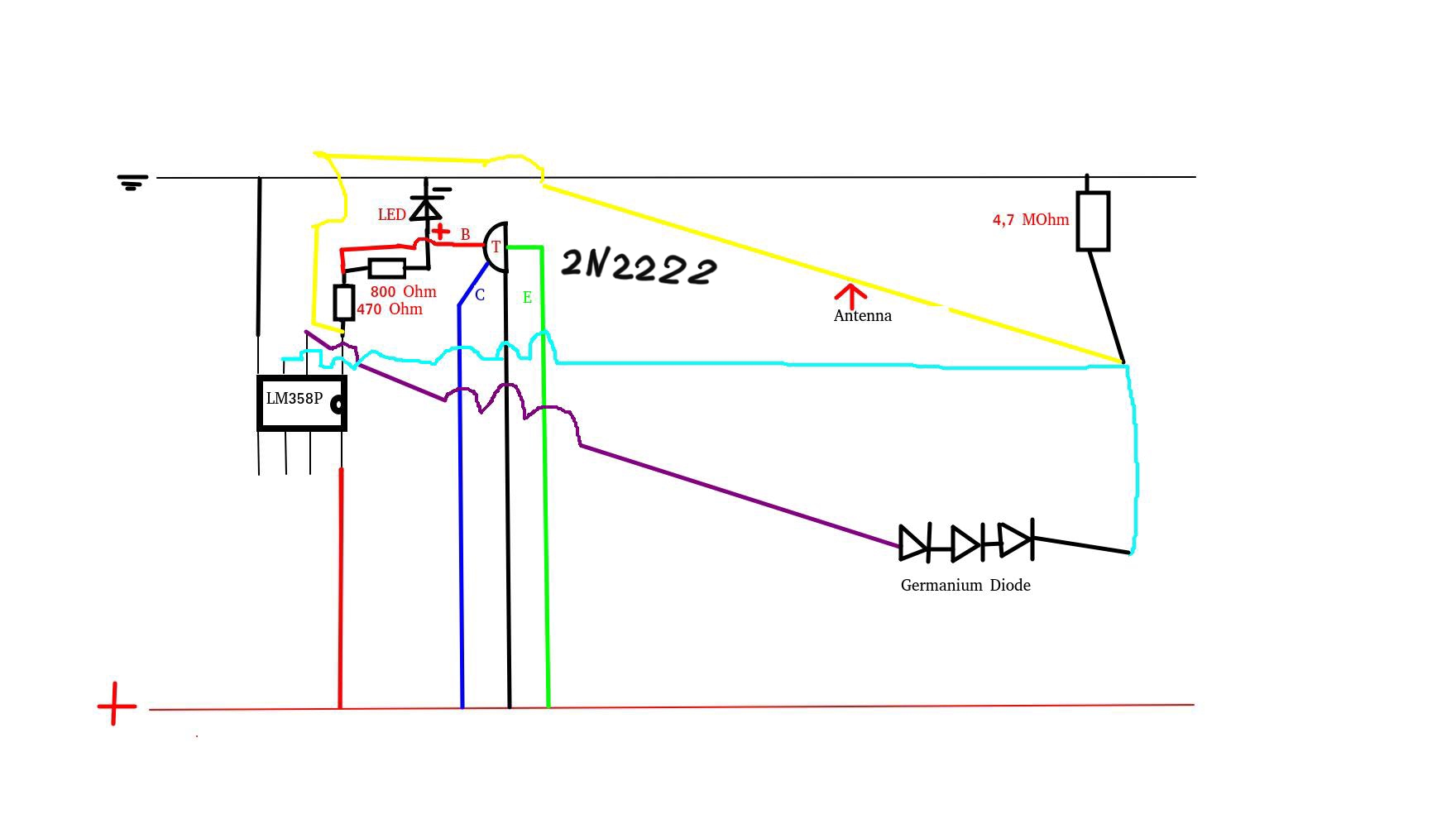

von antennasworkgermany (Gast)
Ha !
Hätte ich das Prinzip nicht verstanden dann hätte ich mir ja keinen
Detektor bauen können der über 8 Meter RX geht.
Ich fragte auch mal im Forum ob man 2 - LM358P in Reihe schalten könnte,
aber dat geht ja nicht weil die müssen ja verschieden sein.
Es gibt Ops. die gehen weiter als 1 GHz Bandbreite als nur 100 KHz or 10
MHz.
Ich versuche es noch mal in Kürze: erst erfolgt die Demodulation (
LM358P ),
dann erst die Verstärkung ( T 2N2222 z.B. ). Das Signal nach der
Demodulation ist nicht mehr HF ( DIE LED Ausgang des Signals )(Sinn der
Demodulation), d.h. Dein OP oder Transistor braucht nicht besonders
schnell zu sein.
Das Signal vom Router also im dem Fall 2,4 GHz wifi oder Cell Phone,
Geht über die Antenne in den LM358P, kommt dann wieder raus und wird
über die Dioden BAT62 gleichgerichtet. Und als Signal zeigt die Diode
das Signal an.
Also Pin 3 nach Pin 2 Antenne ,und Output Pin 1 bei 9 Volt.
Mehr brauch man nicht bei der Simplen Detektorschaltung.
Aber meine Frage wahr: Die Reichweite des Detektors zu erhöhen, also von
jetzt mehr als 8 Metern, so weit zu steigern das man auch die Handytürme
orten kann, oder die Signale darstellen kann komprende.
Und kein Drama daraus machen weil man erwartet dat irgend einer meinen
Bauplan ergänzt , aber keiner einer hat das je getan. Das ist genau so
als ob ich sagen würde guck ma da fliegt ein Ufo.
Bauvorschläge die brauche ich und keine Worte die nix brigen, eine
einfache Frage der Verstärkung kann weder Bildlich dargestellt werden,
außer Worte.
. Geanu wenn ich sagen würde stellt mal Pi 3,14 Grafisch dar. Man das
kann doch nicht so schwer sein eine Schaltbild zu zeichnen, oder besser
zu ergänzen von mir? ( Dann versteht man auch das was ihr meint,
ansonsten hat man keine Vorstellung was überhaupt gemeint ist. ;-)

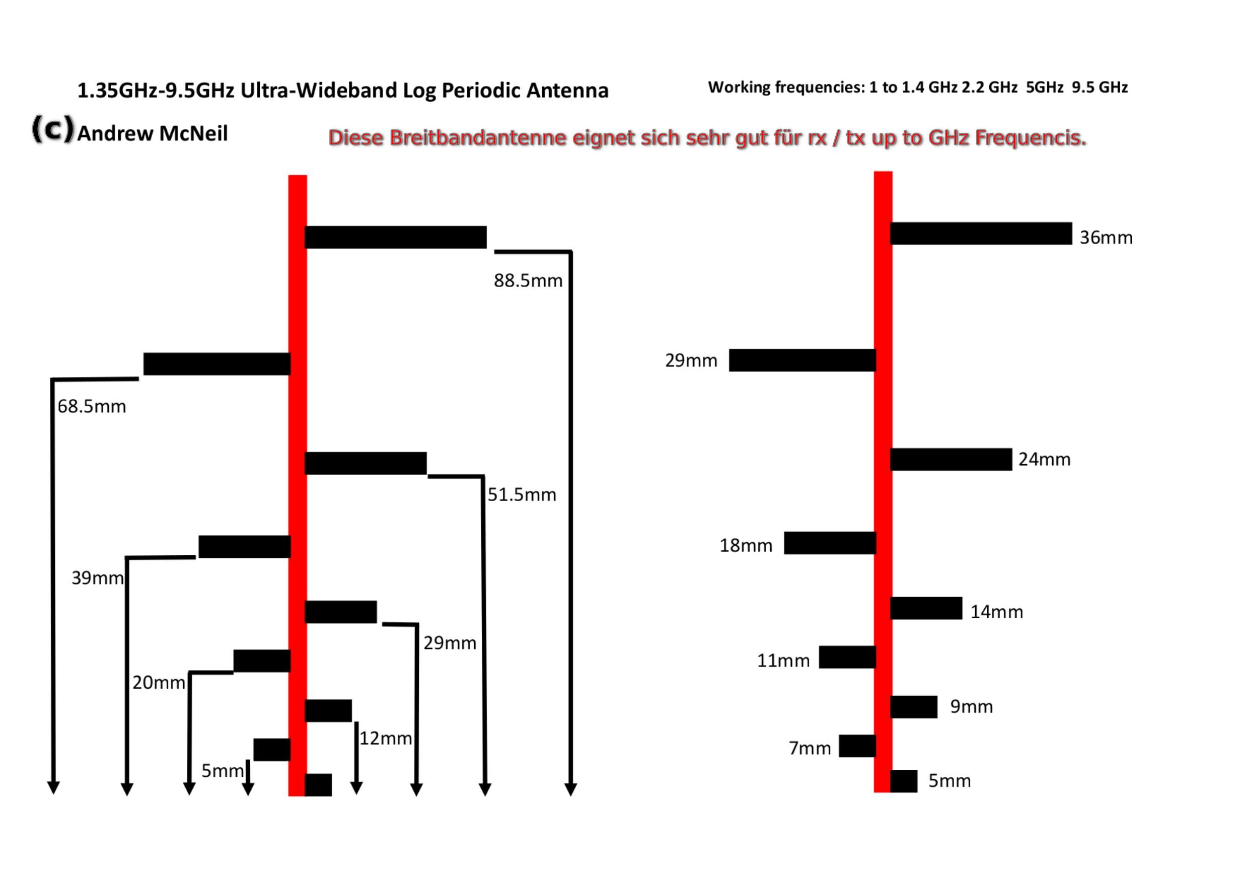

Hier nun mal ein HF - Detektor der nur wifi und Cellphone Signale
empfängt. Die Reichweite ist weiter als 10 Meter. Verbaut wurden IC
LM358, 2 x BAT62 und 10yF 63 V Condensator. Die Antenne ist eine Yagi ,
aber man kann sie auch als LPA aufbauen. Die LPDA Antenne habe ich als
Yagi gebaut und es funktioniert sehr gut. Die Antenne habe ich nach dem
Bauplan von Andrew McNeil gebaut als Yagi Version, und nicht als
Breitband LPDA Antenne. Ich habe 3 Kippschalter und ein 100 Ohm Poti
eingebaut für ein Aussteuerung des Signals. Schaltet man nun den ersten
kipschalter ein fungiert die erste BAT 62 Diode, Kippschalter 2 die
zweite BAT62, Kippschalter 3 10yF 63 V Kondensator, und gneau aufgrund
diesem Condensator kann man u.a. auch DCT Telefon im gesamten Raun
detektieren.
Schaltbild der Antenne:
Mein Detektor:
https://www.youtube.com/watch?v=EoiPnMCcBg4
MfG Holzantennen - Georg 73

von Michael M. (Firma: Autotronic) (michael_metzer)
antennasworkgermany schrieb:
> Bauvorschläge, die brauche ich und keine Worte die nix bringen.
So wie ich das verstanden habe, hast du durch das dahinter Schalten des
Transistors 2N2222 die Reichweite von 1m auf immerhin 5m erhöht. Ich
habe mal den Schaltplan beigefügt, damit man sich das besser vorstellen
kann.
von Peter N. (alv)
Michael M. schrieb:
> Ich
> kann.
Welchen Schaltplan?
Dieses bunte Bild kann man vielleicht als "Kunst" bezeichnen, aber nicht
als Schaltplan.
Der Antennenarbeiter sollte vielleicht mal richtige Schaltzeichen
verwenden.

von xkcd (Gast)
> Hallo!
> Na Männer
Macho, zieh Leine!
> MHz.
https://www.youtube.com/watch?v=rtz8JVZ33jQ
Sein Video ist aber gut gelungen, nur benutzt das DECT-Fon keine 2,4
GHz.
mfg
von Kilo S. (kilo_s)
Hp M. schrieb:
> Doch doch.
> Ge ist eigentlich der "bessere" Halbleiter, aber Si hat technologische
> Vorteile.
Wie der Unterschied zwischen Bleiglanz und Pyrit, Pyrit ist deutlich
besser geeignet als Bleiglanz.
Was genau soll der Transistor in dieser Schaltung tun?
Selbst wenn er angesteuert würde so kann da doch nichts Passieren.
Das ist ein NPN....
von Peter N. (alv)
> Das ist ein NPN....
Und was ist der vierte, schwarze Anschluß?
Der schwarze Anschluss ist das potenzialfreie TO-18 Metallgehäuse vom
2N2222. Dadurch wird der Transistor mit GND-Potenzial eingekapselt und
ist somit HF-mäßig geschützt.
Hallo Michael M.
Der Schaltplan ist so weit ok. Und verstehen kann das eigentlich jeder
was damit gemeint ist. Ich habe einmal den Versuch mit 2 RF Bat15 Diode
und eine Germanium Diode, und einmal 3 Germanium Dioden. Um halt zu
sehen ob man auch mit anderen Dioden so etwas erreichen kann. Das
komische ist ich kann C + E auf Plus legen, oder C  auf Plus und E auf
Minus, und der Effekt ist gleich vom Empfang her, bloß die Antenne muß
dann mit Pin 1 des ICs verbunden werden. Mein Ziel ist es einen Detektor
zu bauen den jeder leicht nachbauen kann, ohne die vielen SMD Teile wie
üblich.
Aber viele wollen einen nur viel teuer Bauteile aufschwatzen lmw. Es
geht auch mit Otto normal Teile. Wie z.B. nimm den ADxxx von Infineon da
hast Du fertigen einen Detektor, aber da müssen auch noch Vorwiderstände
und Condensatoren davor.. Ich habe selber so ein Chip hier liegen aber
da traue ich micht nicht ran, weil dat is ja kleiner am kleinsten, trotz
Lupe. SMD Teile löte ich einfach mit einem beitseitigen Klebeband, da
rutschen die kleinen Bautele wenigstens nicht weg. Und sind durch den
Kleber fixiert. Das ist aber nur eine Möglichkeit des lötens. Man kann
auch auf einer Platine einen Lötpunkt setzen, und dann das Bauteil
einfügen z.B. Dioden oder SMD LEDs. Erst die eine Seite und dann die
zweite Seite. Da habe ich bei der BAT15 so gemacht weil die Beinchen zu
schnell abbrechen ( 2 Pin Diode ). Es gibt die BAT15 auch mit 2 Dioden
in einem Gehäuse.
Und genau das ist der Sinn mit herkömmlichen Bauteilen einen Detektor zu
bauen.
MfG Georg Holzantennenbauer gg

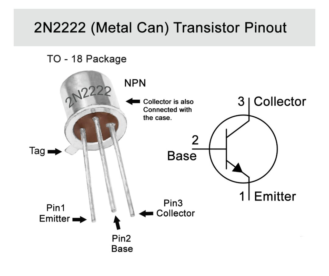

von Peter N. (alv)
Laut Datenblatt ist das Metallgehäuse mit Kollektor verbunden.
Ja, kenne ich auch nur so. Wusste nicht, dass es 2N2222 mit vier
Anschlüssen gibt. Gehäuseschirmung kenne ich von alten
Germanium-Tranisistoren, z.B. AF116.
Rainer Z. schrieb:
Ihr habt Recht! Ich habe geglaubt, dass keiner der 3 Anschlüsse wegen
der braunen Vergussmasse mit dem Gehäuse verbunden ist. Aber im
Datenblatt steht natürlich drin, dass der Kollektor doch mit dem
Metallgehäuse intern verbunden ist.
Zum Beispiel beim BC140 im TO-39 Gehäuse kann man die Verbindung des
Kollektors mit dem Metallgehäuse direkt sofort sehen.
von Gerhard H. (ghf)
Rainer Z. schrieb:
Gegenbeispiel: BFY90
Und der 2n2222 hat nach JEDEC 3 Beine.
Gerhard
ed:  <
https://www.reichelt.de/hf-bipolartransistor-npn-15v-0-025a-0-2w-to-72-bfy-90-p219482.html
> UI, happiger Preis.

von Hp M. (nachtmix)
> Anschlüssen gibt.
Gibts auch nicht.
Das ist ja auch kein HF-Transistor, sondern eher ein Schalter.
