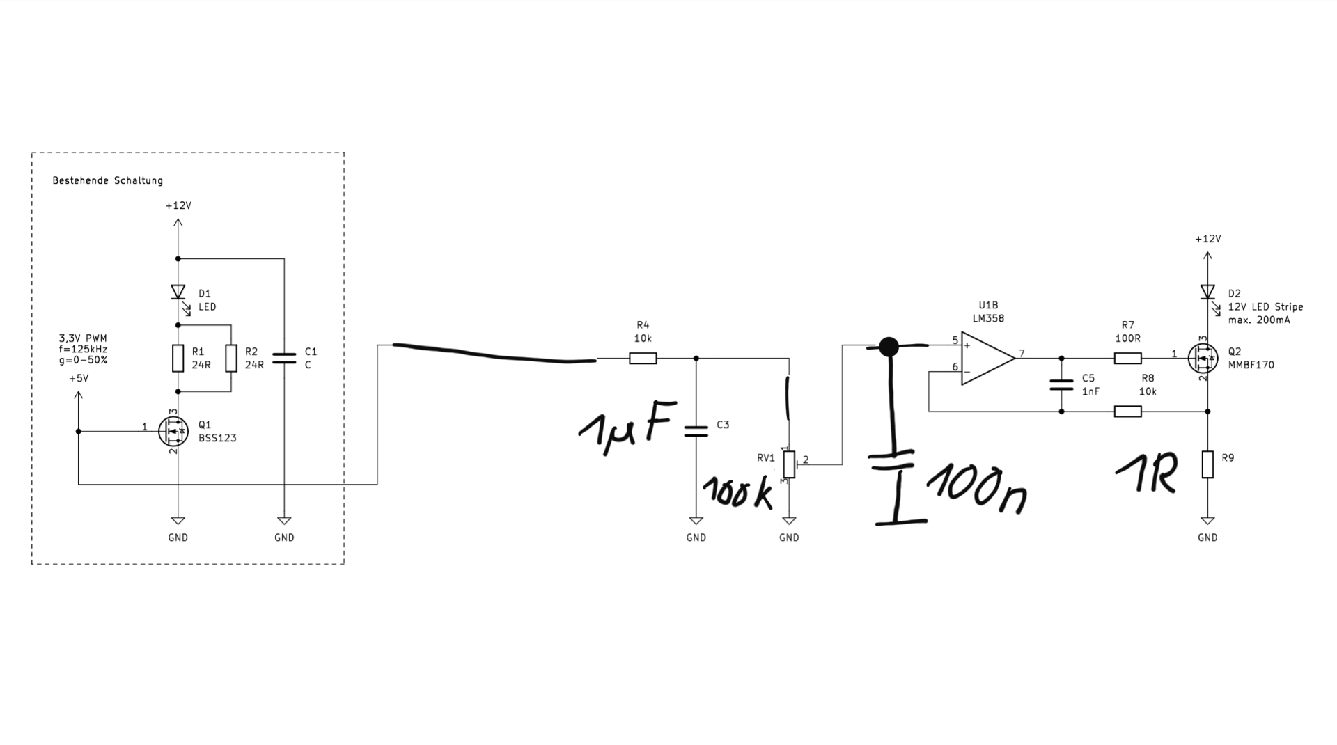

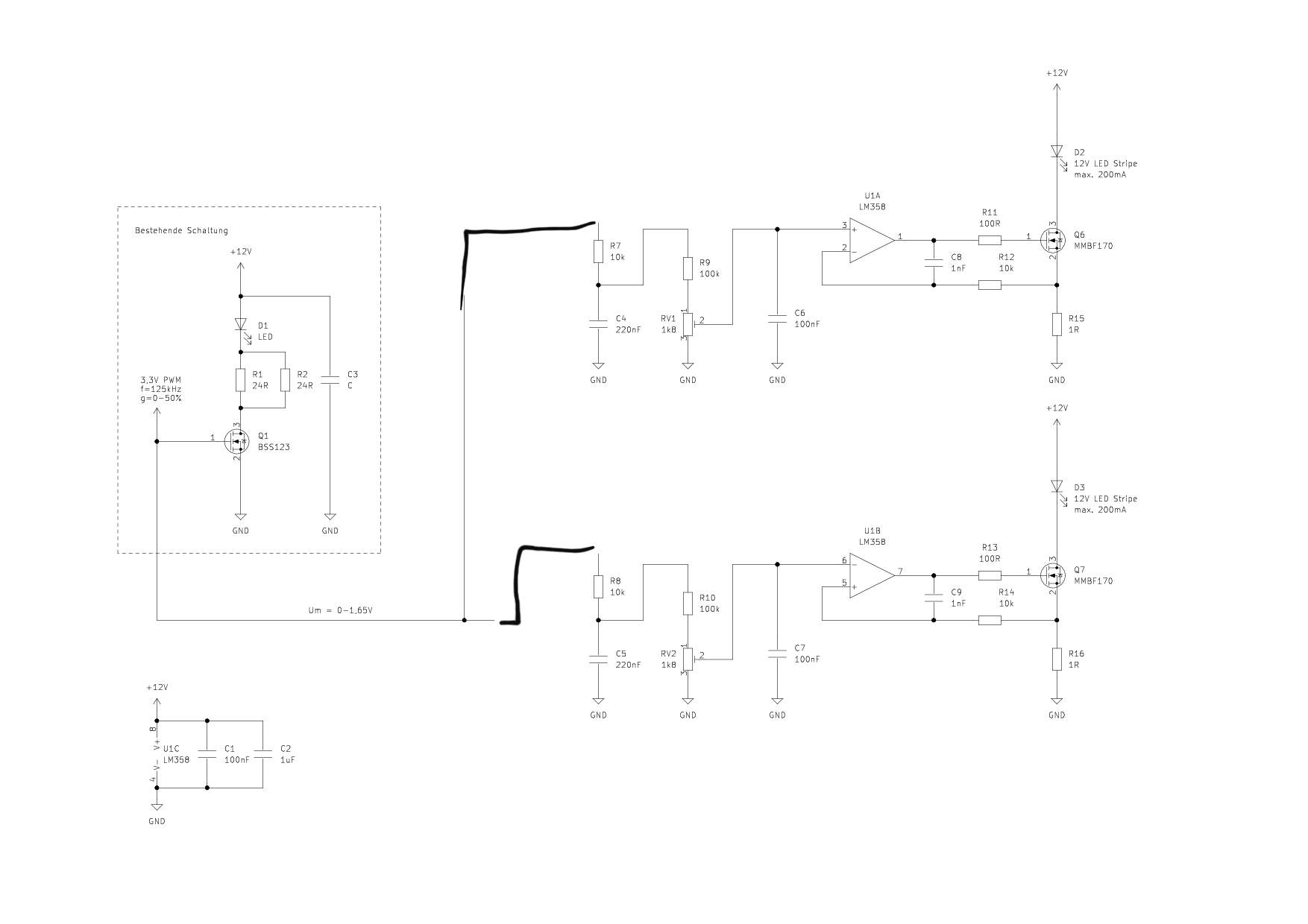

Hallo
Ich bin leider kein Elektronik-Experte. Deshalb brauche ich euere Hilfe.
Ich bastle gerade eine Schaltung, mit der ich das PWM-Signal (UH=3,3V,
f=125kHz, Tastgrad g=regelbar 0-50% ) einer bestehenden LED-Steuerung
abgreifen und damit zusätzliche LEDs (LED Stripe 12V, max. 200mA) über
eine separate 12V Spannungsversorgung mitsteuern kann. Der Stripe soll
zusätzlich einmalig über einen Trimmer in der Helligkeit angepasst
werden können. Die 12V Versorgungsspannung entnehme ich aus dem gleichen
Netzteil, welches auch die 3,3V für das PWM-Signal bereitstellt.
Da der LED Stripe bei g=50% auch nur 50% Helligkeit erreicht, ich aber
100% haben möchte, war mein Gedanke, das PWM-Signal zu glätten und den
LED Stripe über eine regelbare Konstantstromquelle aus OP und N-FET
anzusteuern.
Weil ich die Eingangsschaltung (PWM-Signal) nicht zusätzlich belasten
möchte, soll meine Schaltung komplett über die separate 12V
Spannungsversorgung betrieben werden. Dachte da auch noch an einen
Spannungsfolger am Eingang.
Das fertige Ergebnis soll dann sein, dass der LED Stripe von mir über
den Trimmer auf eine bestimmte Helligkeit eingestellt werden kann und
dann parallel zur bestehenden LED über das PWM-Signal
angesteuert/gedimmt wird (im Normalfall dauerhaft mit g=50%, gelegntlich
aber auch gefadet oder blinkend 0-50%).

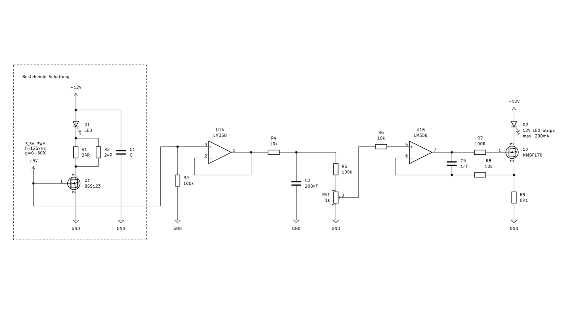

Das erste Problem: Nach dem Spannungsfolger kommt das PWM-Signal (bei
g=50% ca. 1,65V) abgeschwächt und verzerrt heraus (eher als Dreieck ca.
800mV.)
Das Hauptproblem ist, dass ich die Spannung über den Trimmer zwar
einstellen kann, diese aber kurz vor max. stark zu schwingen beginnt.
Gibt es eine bessere Alternative, um die Eingangsschaltung nicht zu
belasten, aber trotzdem ein sauberes PWM-Signal beizubehalten?
Wie kann ich das Schwingen beseitigen (Kondensatorwechsel verschiebt es
nur).
Gibt es eine alternative Schaltung? Bin gerne für Vorschläge offen. Es
sollte nur nicht zu kompliziert werden.
von Jester (Gast)
Dein Q2 verheist jede Menge Leitung. Ist das so gewollt?

von Achim S. (Gast)
> 800mV.)
was genau meinst du mit den Spannungsangaben? 1,65V Mittelwert und der
Ripple hat 800mV Spitze- Spitze? könnte hinkommen, dann brauchst du halt
einen"besseren"Tiefpass.
und wenn du die max-Grenze einfach etwas tiefer legst? wenn dein LED
Streifen den gewünschten max-Strom gerade bei 12V erreicht, dann kann
deine Regelung nur auf niedrigere Ströme regeln, weil sie zum Regeln
einen gewissen Spannungsabfall braucht.

von Michael B. (laberkopp)
Der LM358 ist vieeeel zu langsam, C3R4 nicht gross genug.
Ansonsten ist der Aufwand den du treibst immens, aber es sollte
funktionieren.
von WF88 (Gast)
Michael B. schrieb:
> funktionieren.
Mit 125khz sollte der bei v=1 zurecht kommen...
von Michael M. (Firma: Autotronic) (michael_metzer)
125kHz sind zuviel für den LM358. Erst glätten, dann verstärken. Den
ersten OPV kannst du evtl. sogar einsparen.
R9 mit 0R1 sind zu wenig. Der LM358 spürt die 20mV am Eingang fast gar
nicht. Mach ihn mindestens 1R groß.
von Armin K. (criss)
Danke für die Schaltungsoptimierung. Aber glätte ich so nicht auch die
Ansteuerung des bestehenden Mosfets? Da darf sich nichts ändern.
Armin K. schrieb:
> Aber glätte ich so nicht auch die Ansteuerung des bestehenden Mosfets?
> Da darf sich nichts ändern!
Wenn dein 3,3V PWM Ausgang immer niederohmig genug ist, sprich einen
Push-Pull-Ausgang hat, dann hat das nachgeschaltete  RC-Glied keine
negativen Auswirkungen auf den Mosfet.
Michael M. schrieb:

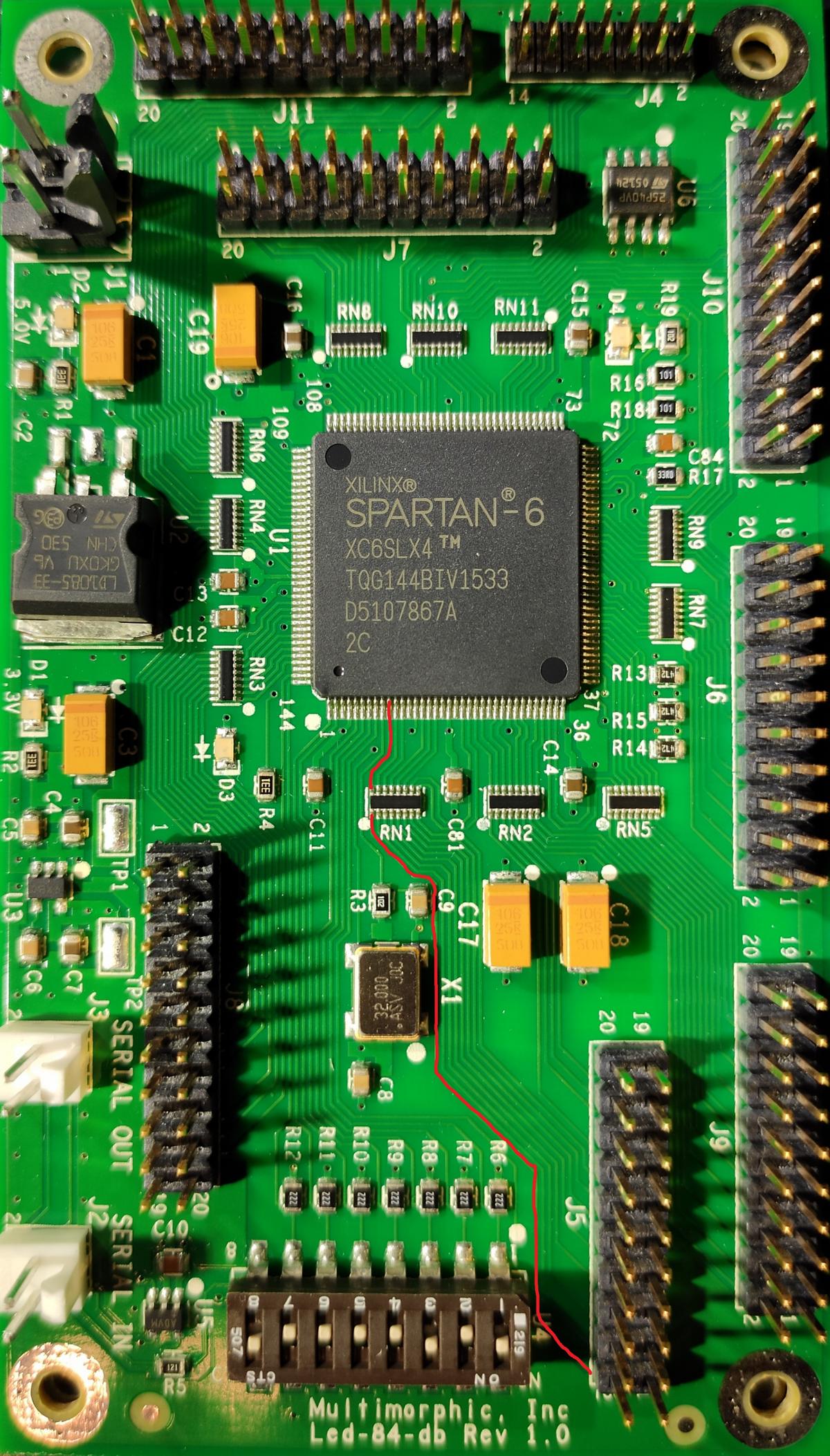

Kann ich am PWM-Ausgang irgendwie messen oder ermitteln, ob dieser hoch-
oder niederohmig ist?
Ich kann die Schaltung mangels Schaltplan und teilweise sehr schwierigem
Ausbau der Platinen nur ein Stückweit zurückverfolgen. Ab dem Punkt an
dem ich das PWM-Signal abnehme (J5 Pin 2 - Siehe Bild) kann ich es
zurückverfolgen über ein 150Ohm Widerstandsnetzwerk auf ein FPGA.

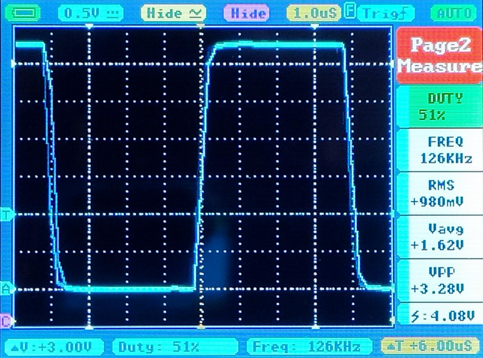

von Dietrich L. (dietrichl)
Du hängst eine Last an den Ausgang und misst mit dem Oszi, wie weit die
Spannung in die Knie geht. Über das ohmschen Gesetz kannst du dann den
Innenwiderstand berechnen.
In deinem Fall genügt es im Prinzip, wenn du einfach ein Oszilloskop an
den Ausgang anschließt und dir das 125kHz Rechtecksignal anschaust.
Einmal mit RC-Glied dahinter und einmal ohne RC-Glied. Wenn sich das
Signal in beiden Fällen nicht verändert (keine abgerundeten Ecken), dann
ist der Ausgang niederohmig genug.
Michael M. schrieb:

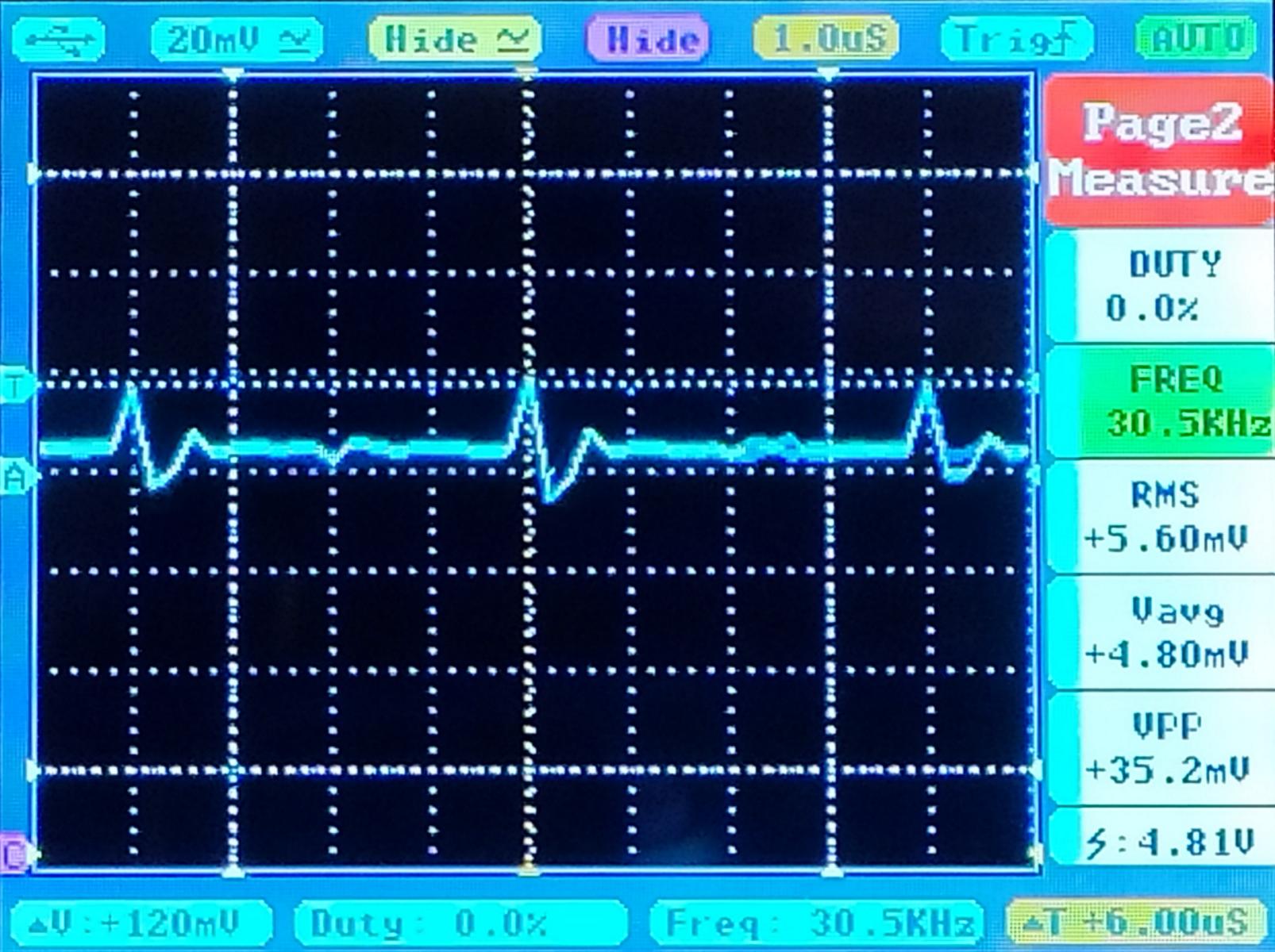

Ich habe jetzt mal die  RC-Glied Schaltung (R=10k, C=1uF mit R100k
parallel) aufgebaut und mit dem Oszi (Billig-Chinateil DS212) davor und
danach gemessen. Optisch keine Änderung des Rechtecks. Lediglich der
Wert RMS und VPP sinkt minimal.
Der Ripple-Wert an C beträgt etwa 35mV Spitze - Spitze
Das ist ja spitze! Dann könntest du diese Schaltung tatsächlich
einsetzen, ohne dass es negative Auswirkungen auf den Mosfet hat und
gleichzeitig noch die Schaltung vereinfachen und durch den zusätzlichen
100nF Kondensator sogar noch den Ripple eliminieren.
von Wolfgang (Gast)
Michael M. schrieb:
> ... und durch den zusätzlichen 100nF Kondensator sogar noch den Ripple
> eliminieren.
So, wie der 100nF in der Schaltung sitzt, ist seine Wirkung stark
abhängig von der Einstellung des Potis. Soll das so sein?
Super. Vielen Dank für die Hilfe. Ich werde das in den nächsten Tagen
Mal aufbauen und dann berichten.
> abhängig von der Einstellung des Trimmers. Soll das so sein?
Ja, weil der 100k Trimmer nur einmalig zum justieren eingestellt wird
und danach nie wieder:
Der Schleifer wird irgendwo in der unteren Hälfte eingestellt werden,
der 100nF ist dabei immer nützlich, um den Ripple weiter zu minimieren.

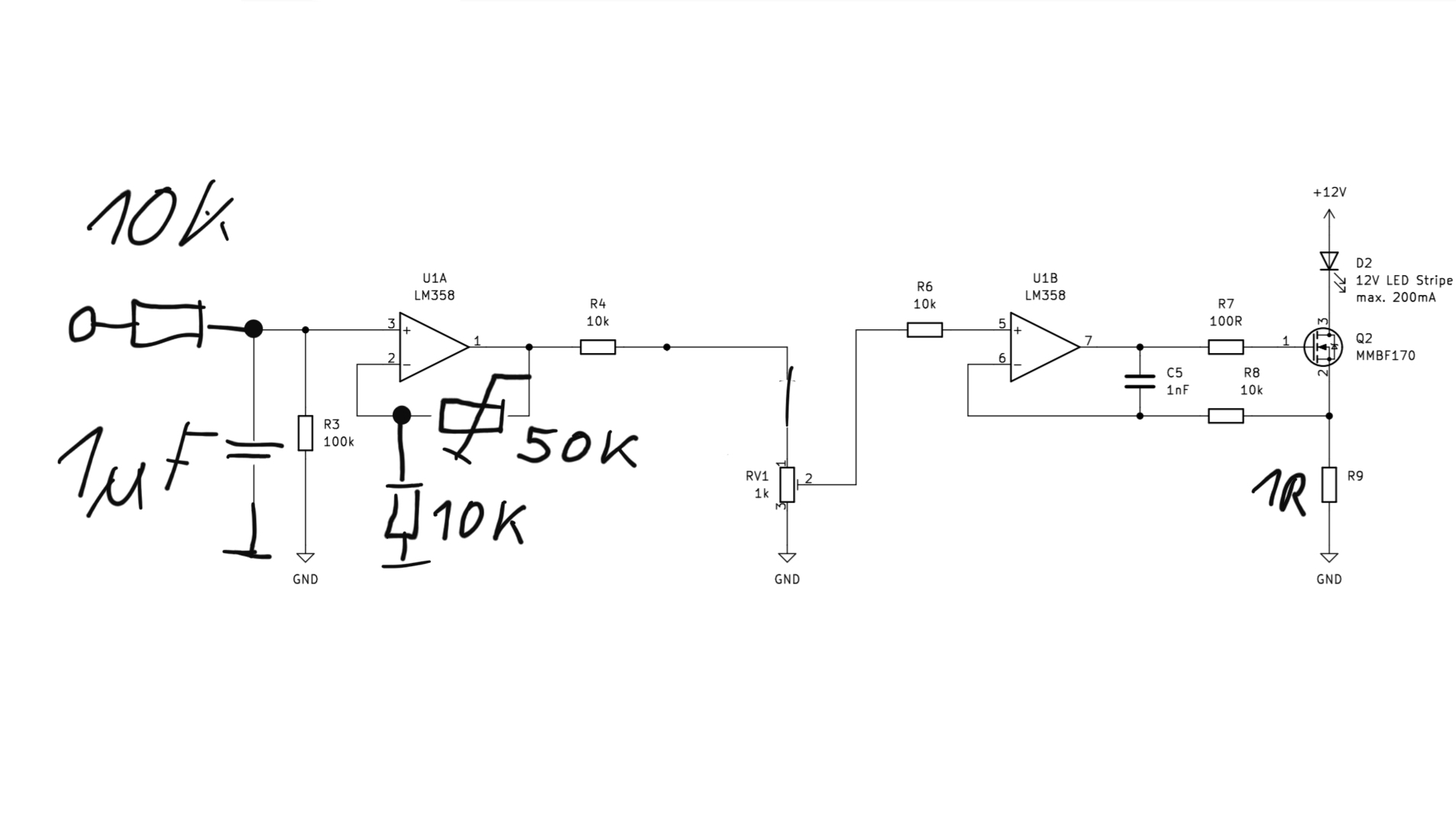

Habe die Schaltung jetzt aufgebaut. Funktioniert sehr gut. Ich musste
allerdings den 1uF gegen einen 220nF tauschen, da der Stripe beim
Blinken zu träge war.
Anstelle des 100k Trimmers wurde ein Spannungsteiler mit 100k Widerstand
und 22k Trimmer eingesetzt.
Der 100nF bringt auch noch eine kleine Verbesserung. Der Ripple liegt
jetzt bei etwa 20mA.
Jetzt habe ich noch ein Problem, dass es zu lösen gilt. Ich greife
mehrere PWM Signale ab und jedes davon bekommt die obige Schaltung
verpasst. Bei einem der PWM Signale benötige ich allerdings zweimal die
obige Schaltung, da zwei verschiedene LED Stripes angeschlossen werden
sollen, die separat in der Helligkeit einstellbar sein sollen.
von Alfred B. (alfred_b979)
> sollen, die separat_in_der_Helligkeit_einstellbar sein sollen.
Leider bin ich unsicher, was Du da als "Problem" siehst
- evtl. hast Du eines, evtl. auch nicht:
1. In der MAXIMALEN Helligkeit, also sonst nichts? Geht,
Du kannst mit zwei solchen Schaltungen zwei Maximalwert-
Einstellungen machen, da Du je ein Poti pro Stripe hast.
(In diesem Fall wäre Deine Sorge also nur, ob solch ein
PWM-Ausgang auch für zwei solche Schaltungen niederohmig
genug, oder?)
Nur dimmt die eine PWM logischerweise beide zugleich.
Führt zur Antwort auf Option 2, was Du evtl. meintest:
2. 2 Stripes separat_dimmen mit nur 1 PWM? Unmöglich.
(In diesem Fall wäre Deine Sorge leider begründet - und
man bräuchte weitere Infos zwecks Lösungsfindung.)
von Fred R. (Firma: www.ramser-elektro.at/shop) (fred_ram)
Ich habe mich vielleicht ein bisschen mißverständlich ausgedrückt.
an ein PWM Signal möchte ich zwei LED Stripes anschließen. Jeweils mit
der obigen Schaltung davor, die es mir ermöglicht, einmalig die
Helligkeit des jeweiligen Stripes einzustellen. Dann erden alle Stripes
parallel mit der vorhandenen LED über das PWM Signal angesteuert.
Mein Gedanke war es, jeweils vor das RC-Glid der Schaltung einen Mosfet
zu setzen (wie in der bestehenden Schaltung). Das RC Glied dann mit 12V
versorgen und die Schaltung anzupassen. Das dürfte ja dann das PWM
Signal noch weniger belasten als ohne Mosfet.
von Prometheus (Gast)
Nur so als Frage am Rande.
Die oben gezeigte Platine ist deine Steuerung?
Wie kommt da die Firmware drauf?
Weil, das ist ein Spartan6 FPGA. Der macht die paar PWM bestimmt
nebenbei mit. Dann könntest du die Beliebig einstellen und modifizieren.
Das ist von außen betrachtet etwa so:
Du fährst einen 40t LKW und suchst einen kleinen Fahrradanhänger zum
drnknoten (Analogschaltung) weil du dein Gepäck nicht wegbekommst. Und
das nur weil due  nicht an die Ladefläche rankommst.
Die beste, vielseitigste und sparsamste Lösung wäre sicherlich die
Anpassung des FPGA. Wenn du da nicht dran kommst, hmmm, kann ich dein
Dilemma gut verstehen.
Die oben gezeigte Platine ist ein Teil der Steuerung und kann leider
nicht geändert werden. Die Platine wird mittels der Stiftleisten auf
eine andere sehr große Platine gesteckt.
Mein Vorhaben ist es, eine Adapterplatine anzufertigen, die zwischen die
beiden Platinen gesteckt werden kann. Dort werden dann die nötigen
Signale abgegriffen, verarbeitet und zu JST-Steckern für die LED Stripes
geführt.
So ist es leider.
Habe die Schaltung mal erweitert. Würde das so funktionieren?
Bin mir auch bei der Dimensionierung der Widerstände (R3,R4) für die
Gatespannung vom BSS84 nicht sicher.
Das RC-Glied wird ja nun mit 12V PWM angesteuert. Sollte das RC-Glied
über einen Spannungsteiler (zwischen Drain und GND) mit geringerer
Spannung betrieben werden oder ist das egal? Es sollten halt keine
Verzögerungen zum Original PWM-Signal und auch kein stärkerer Rippel
entstehen.
Sind weitere Schaltungsoptimierungen erforderlich?
Du hattest doch schon festgestellt, dass deine 125kHz Quelle niederohmig
ist, also brauchst du beide RC-Glied-Eingänge einfach nur noch parallel
schalten.
Falls du mehr Sicherheit willst, kannst du die RC-Glieder auch von 10k
und 220nF auf 22k und 100nF verändern, da deine Trimmer RV sowieso nur
1k8 klein ist, geht das. Mach RV ruhig etwas größer (10k).
von Christian L. (cyan)
Die Slew rate ist mit 0,5V/µs viel zu langsam. Aus dem Rechteck am
Eingang werden dann nur Dreiecke.
von Sebastian S. (dsebastian)
Eher eine Frage: dein MMB170 kann maximal 300mW Verlustleistung bei 25°C
Umgebungstemperatur. Bei 200mA LED-Strom sind die schnell erreicht -
hast du das geprüft?
Christian L. schrieb:
Die Schaltung wurde schon mehrfach geändert. Die 125kHz sieht der LM358
gar nicht, und mit C8/R12 bzw C9/R14 ist bei bummelig 16kHz Schluss
(v=1); da sehe ich kein Problem.
> ist,
Und das "nach unten UND oben". Die Ausgänge können wohl
sog. Push-Pull (eine Gegentaktendstufe anstatt nur BJT
oder FET lowside/unten plus sog. PullUp-R highside/oben).
Laß doch diesen Ausgang (bzw. diese Ausgänge) die Arbeit
machen, Du brauchst keine 12V um RC-Filter zu treiben,
an deren Ausgängen + Spannungsteiler nur sehr geringe U
rauskommen soll.
Sonst bräuchtest Du pro PWM-Ausgang eine weitere Push-Pull-
Stufe, bzw. falls als CMOS sogar 2 Inverter hintereinander.
12V brächten nichts außer unnötig hoher Verlustleistung.
Sowohl weitere Treiberstufen als auch 12VDC sind unnötig -
verkomplizierten nur alles wesentlich. Weniger ist mehr...
Ich hatte bis jetzt maximal 170mA Stripes angeschlossen.
Bei voller Helligkeit fallen dabei am MMBF170 ca. 215mV ab.
Macht gerade mal 40mW. Oder rechne ich falsch?
Habe immer wieder die Gehäusetemperatur überprüft. Eine Erwärmung ist
mir nicht aufgefallen.
Ich werde morgen mal die Schaltung von Michael M. mit zwei getrennt
regelbaren LED Stripes aufbauen.
Danke für die vielen Tipps.
Nein. Also alles prima.
Ich fragte mich nur, mit welchem Spannungbereich der MOSFET eigentlich
den Strom einstellen kann, wenn bei einer 12V Spannungsversorgung und
einem 12V LED-Stripe so gar nix mehr übrig bleibt ... und dann hätte es
ja eine höhrere Spannung bei der Versorgung sein können (anstatt der
angegeben 12V), daher die Frage ...
