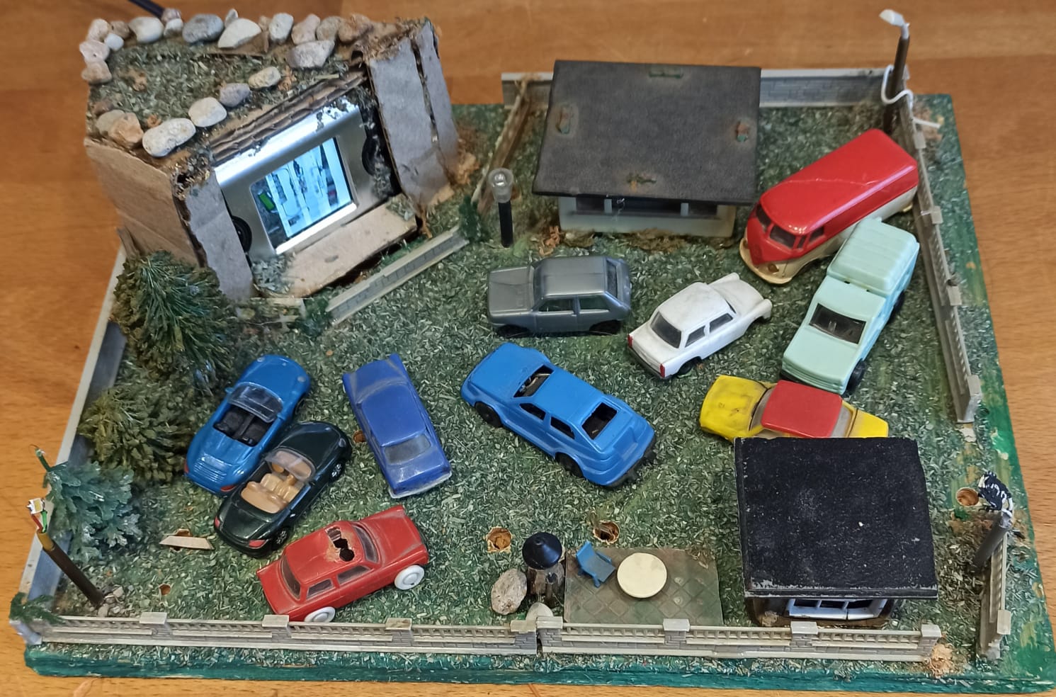

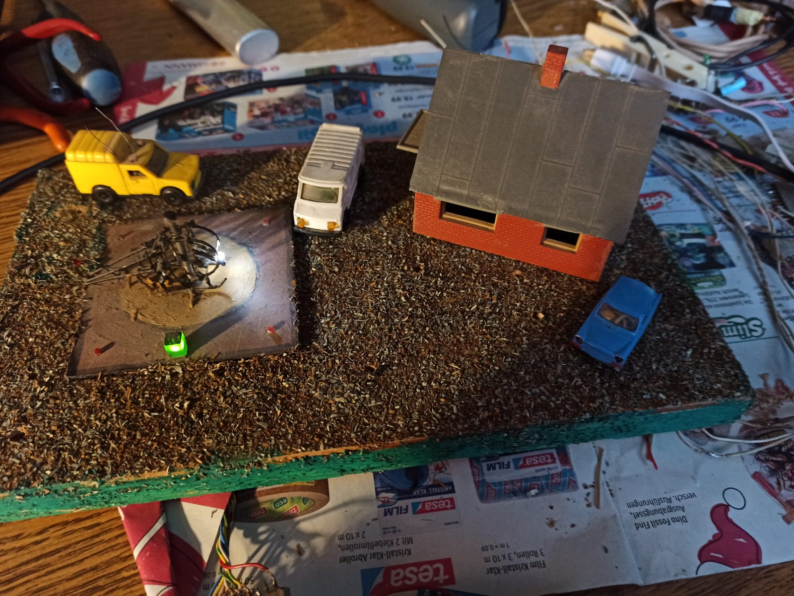

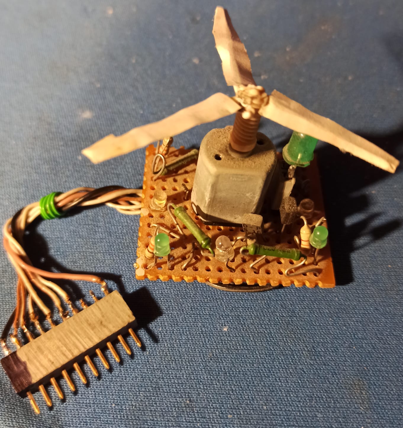

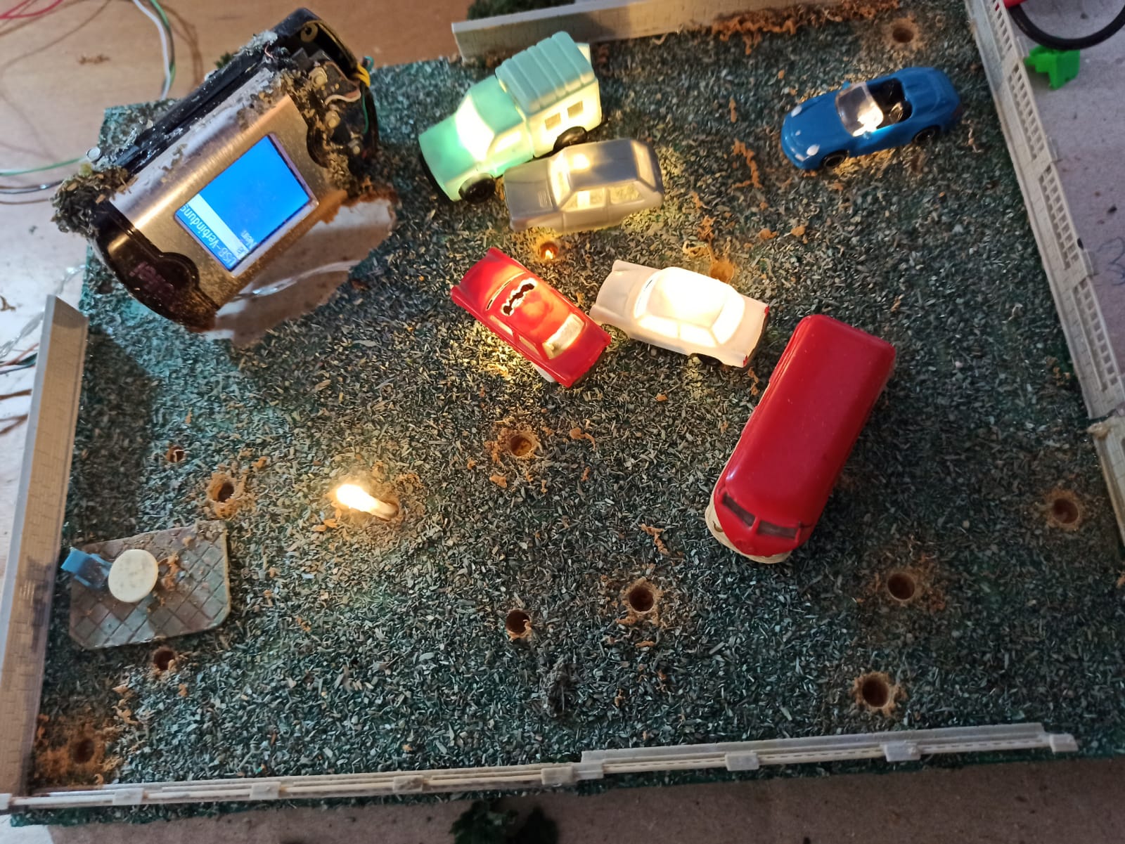

von Al. K. (alterknacker)
"Basteln" tritt immer mehr in den Hintergrund.
Die einen sagen zu teuer, Andere dann kaufe ich es, wieder andere haben
keine Zeit, usw.
Es ist aber möglich das Alt und Jung zusammen etwas erstellen, ohne viel
Kosten.
Ich habe das mit meinen Enkel gemacht , ab 3 Jahre.
Mein Enkel hat mit 2 Jahren das Laufgitter aufgeschraubt, und das hat
ihm keiner gezeigt.
Meine jetzigen Basteleien sind Kombinationen zwischen Alten Material und
Neuer Technik.
Ist nur eine Möglichkeit von Vielen.

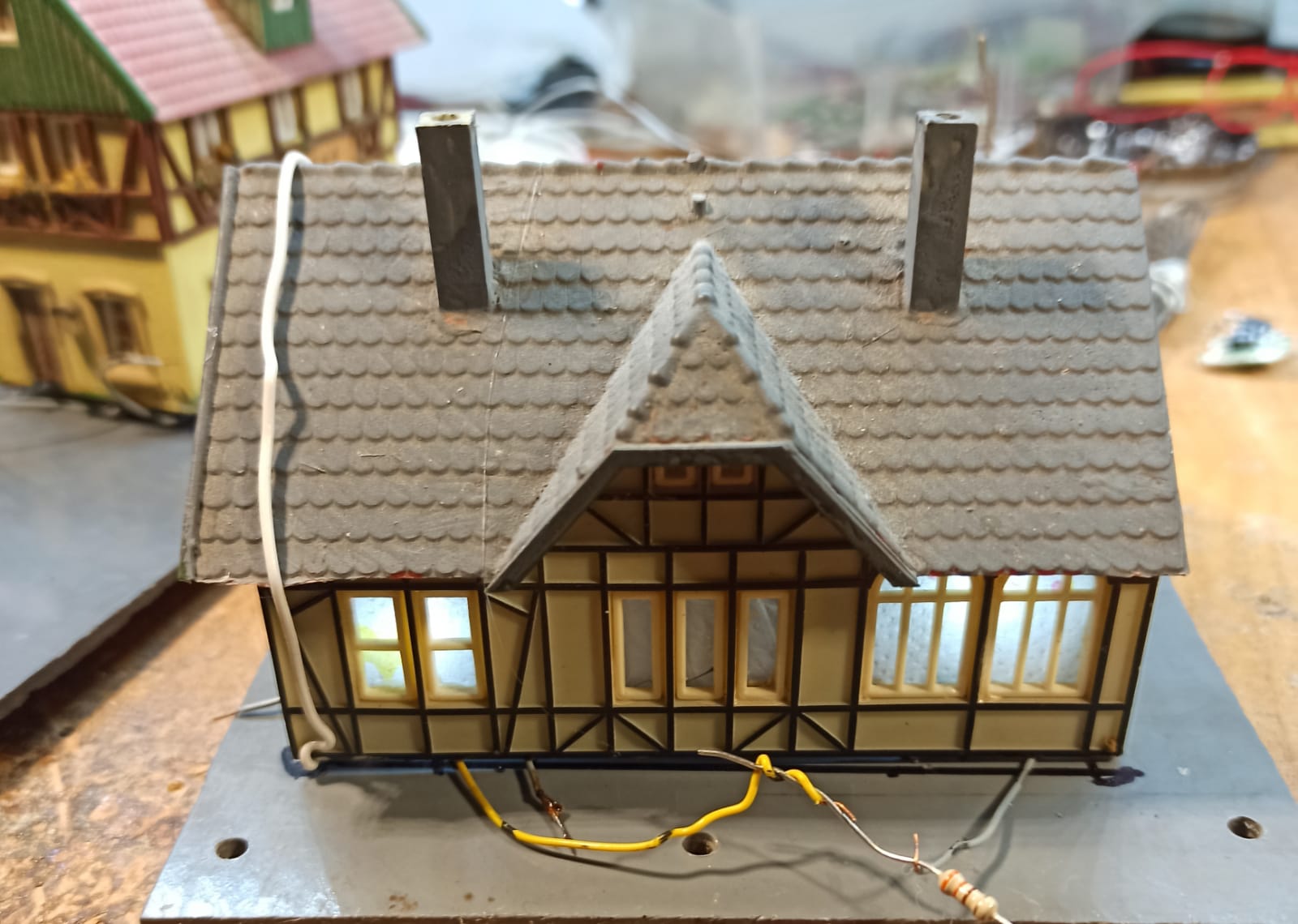

Das im Viedeo gezeigte ist alles Altmaterial.
Die Grundplatte war auch noch da, musste nur begrast werden.

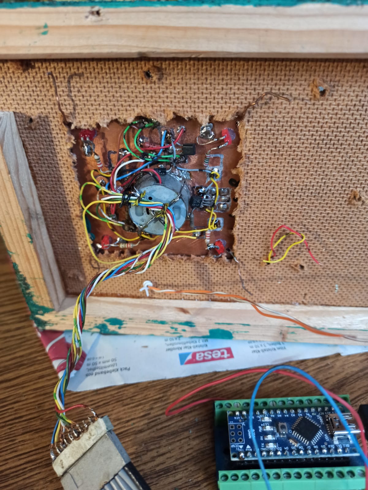

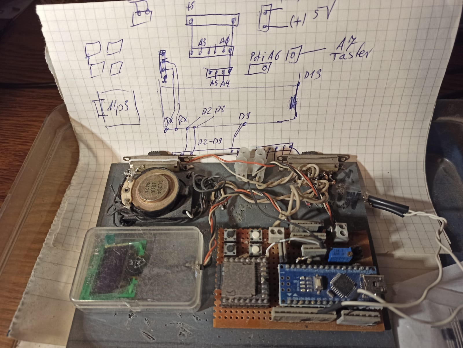

Das Programm ist sehr einfach, z.Z. Arduino NANO.
Der Hubschrauber ist auch schon über 15 Jahre alt.
Wurde mit C-Control, PIC,AYR,Picaxe,PC usw.angesteuert.
Jetzt will ich es noch mit Ton versehen, nur als DEMO.
Auf so einen kleinen Teil ist alles vorhanden was zum Programmier
Übungen nötig ist.
..und für Bastler ab 6 Jahre auch.

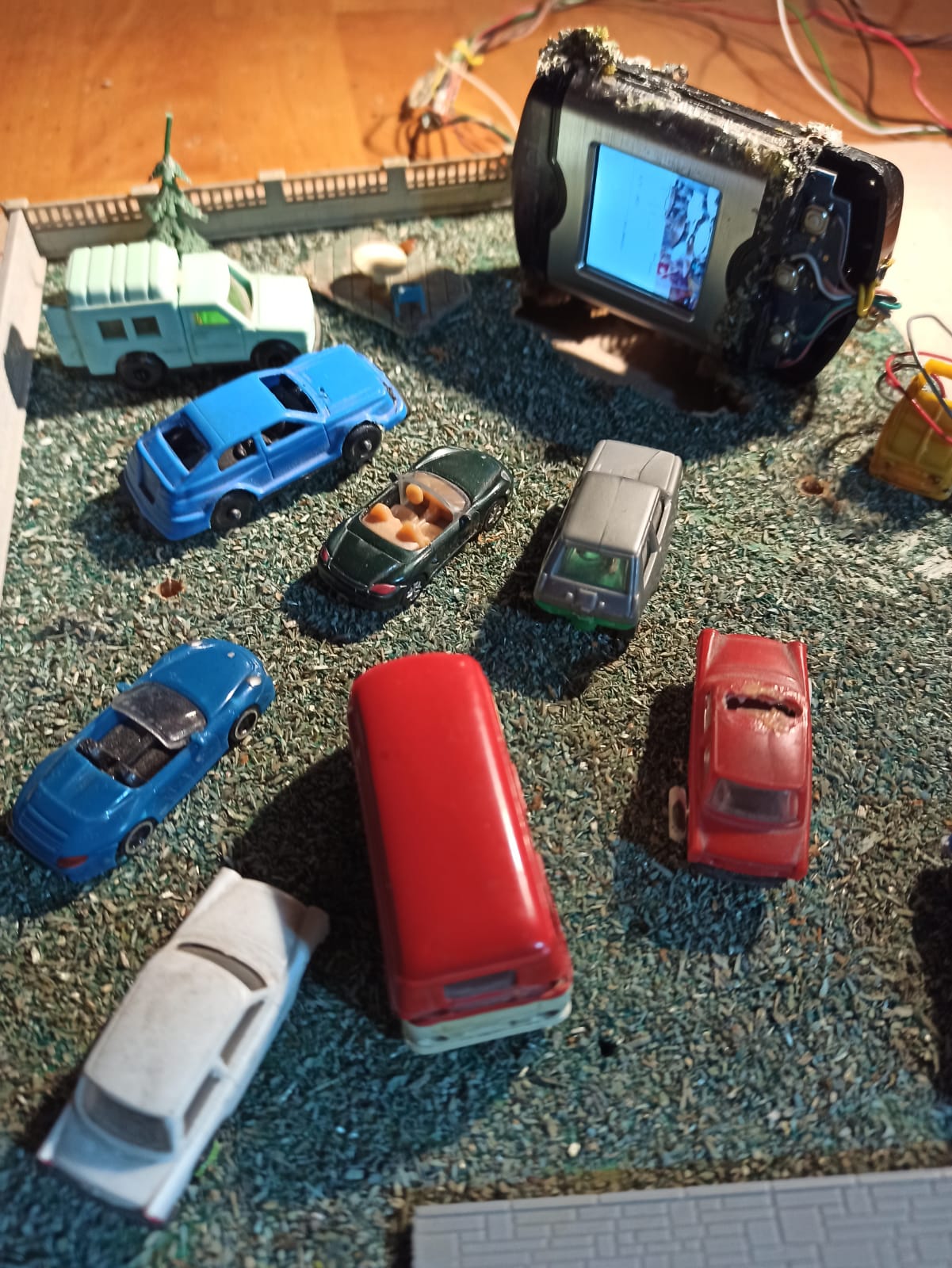

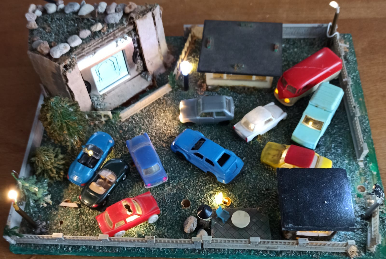

Das Autokino ist Prinzipiell schon >20 Jahre alt.
Wurde von dem Bahnmodell bei dessen Auflösung entfernt.
Der schirm ist glaube ein Grafig LCD als Schlüsselanhänger.
Autos??
Überraschungsei oder DDR Zeit.
MfG
alterknacker

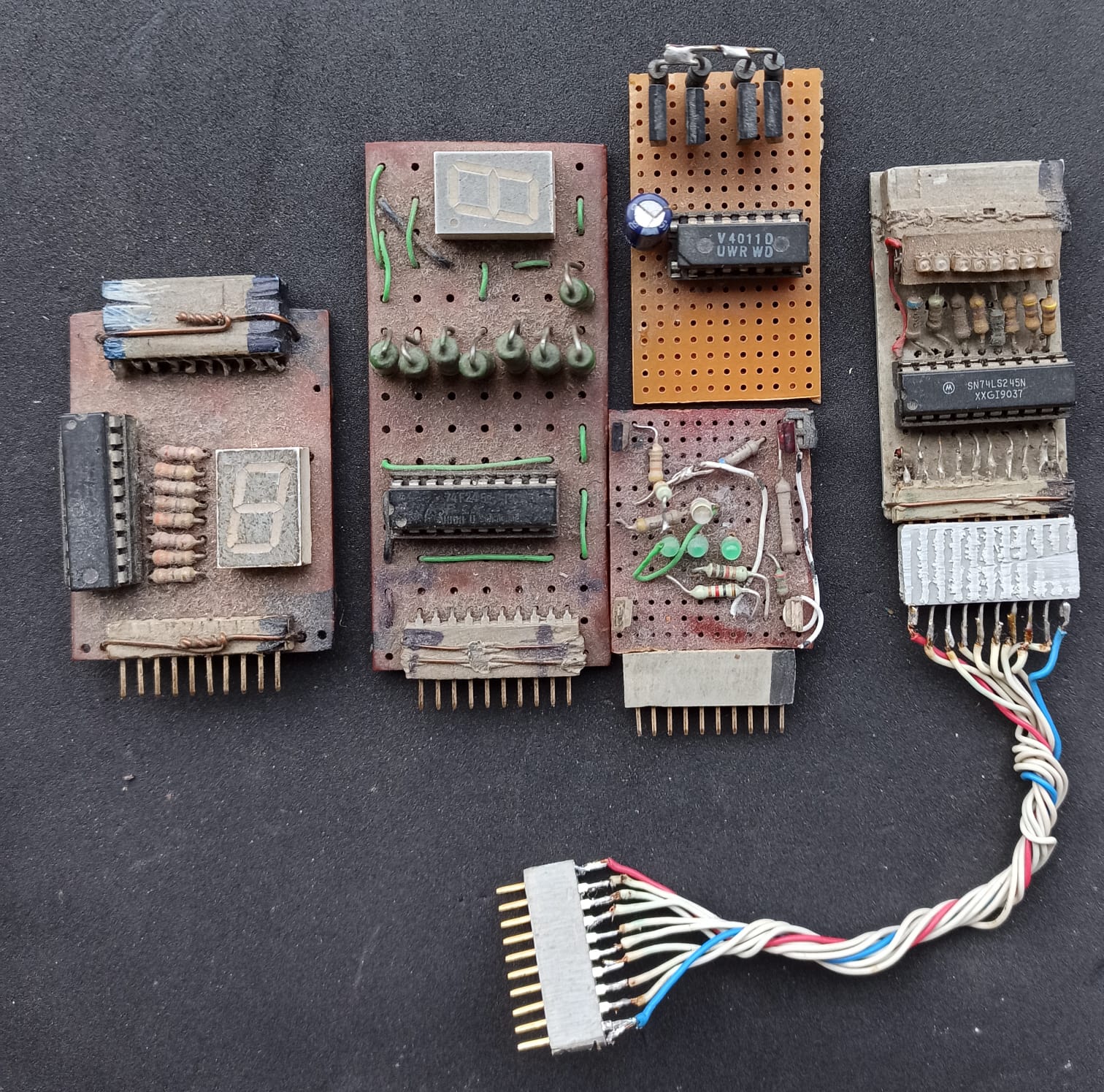

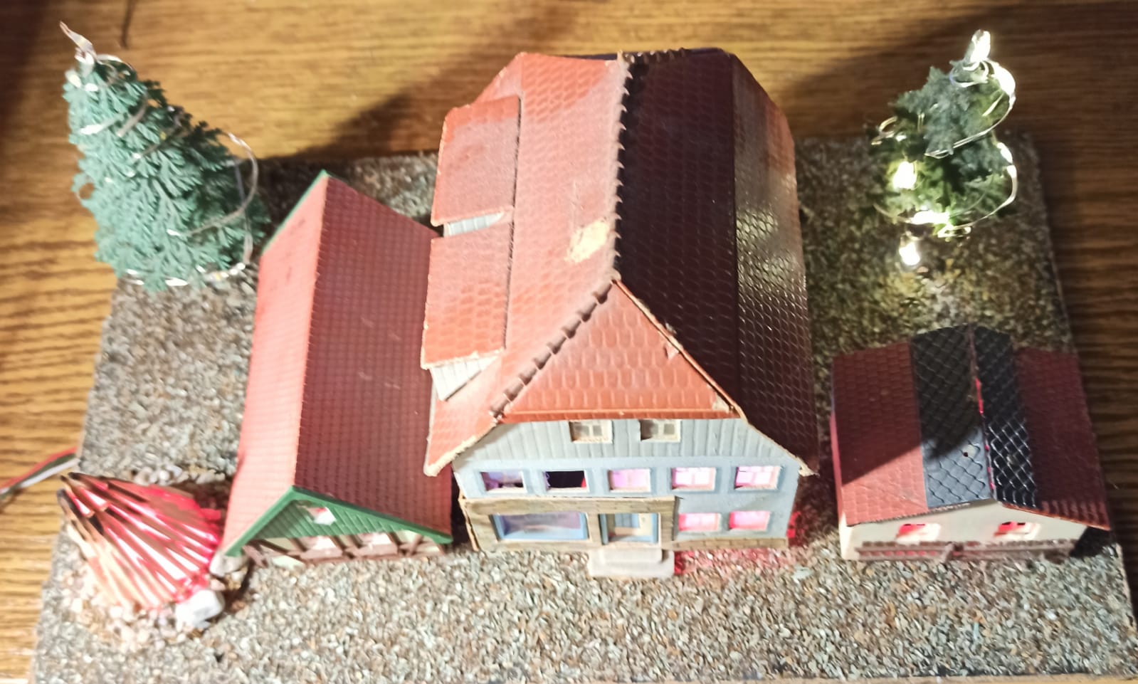

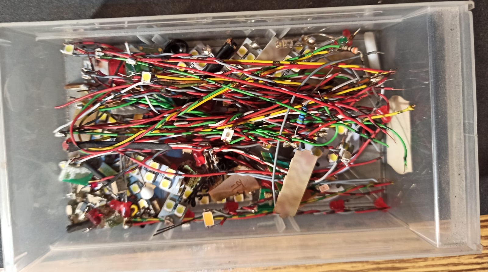

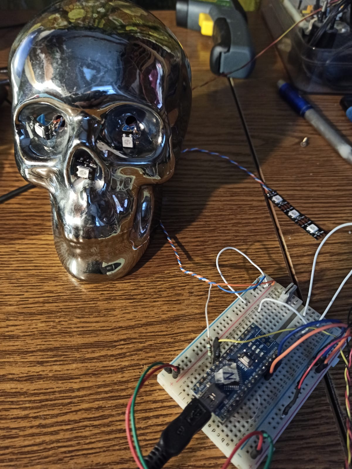

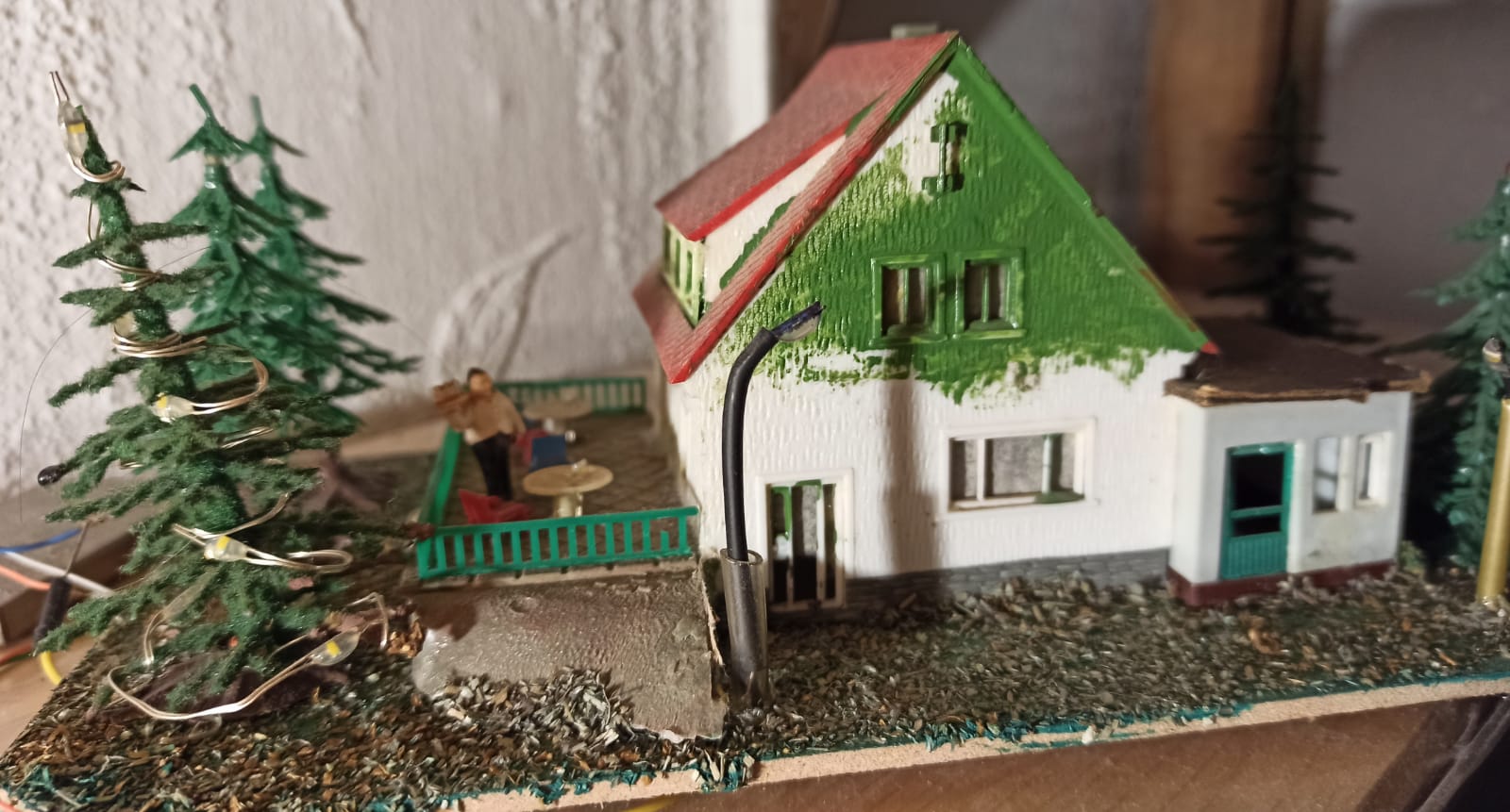

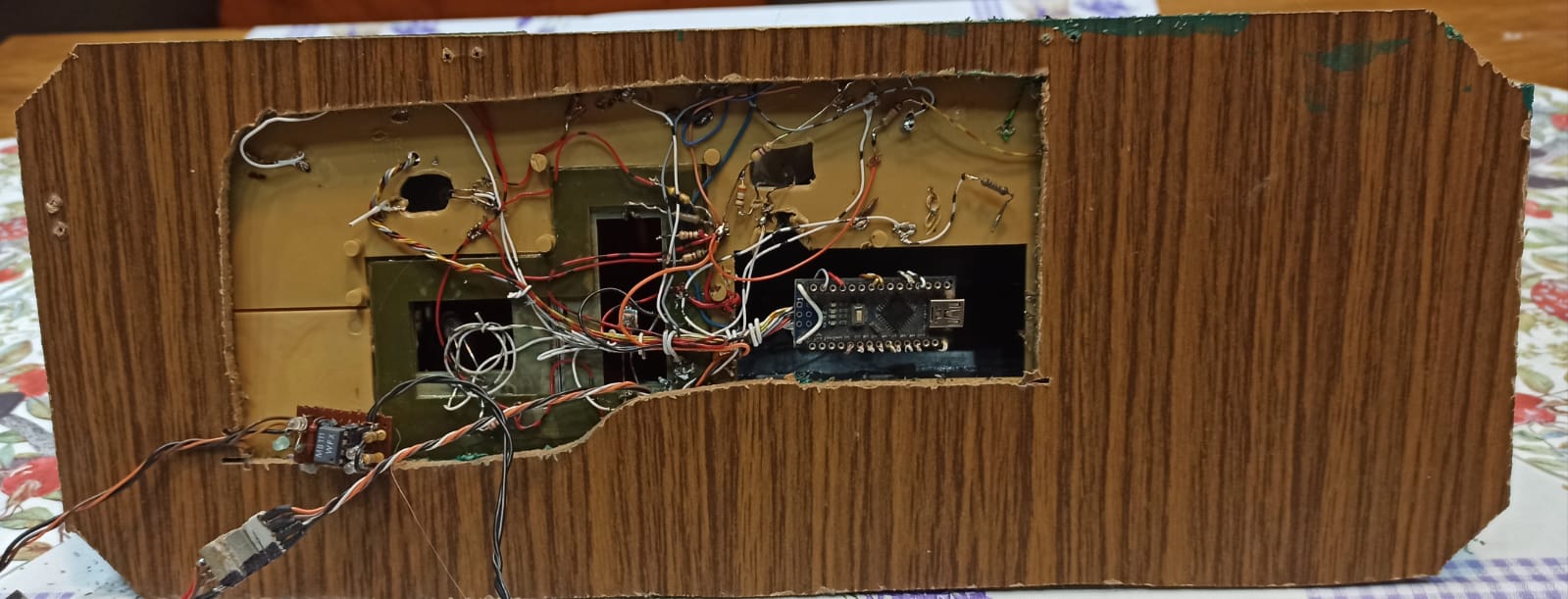

e bissel mehr
Die alten Leuchtdioden zeigen auch die alte Zeit.
Der Motor aus einen CD Laufwerk.
Die sind unverwüstlich mit sehr geringer Stromaufnahme.
von Stefan F. (Gast)
> Kosten.
Schön, erinnert mich da ein paar Dioramen, bei denen ich Kids mit der
Beleuchtung geholfen habe.
Du bist wieder zu dämlich, Deine vermatschten Videos in die korrekte
Lage zu drehen. Zu Werbefernsehen als Vertonung sage ich lieber nichts
weiter.
Ansonsten eine nette Idee, vorhandene Teile zu einfachen Dioramen zu
vereinen.
> weiter.
Wir sind nicht in einen Foto/Videoforum.
Ich will nur die Bewegung/Blinken demonstrieren.
Es ist auch noch nicht geklärt warum die Horizontal aufgenommene Vieos
mit meiner Handykamera für die meisten nicht lauffähig sind.
Das meiste soll von Kindern und Jugendlichen gemacht werden können,
teilweise mit Hilfe und Mitarbeit der Erwachsenen.

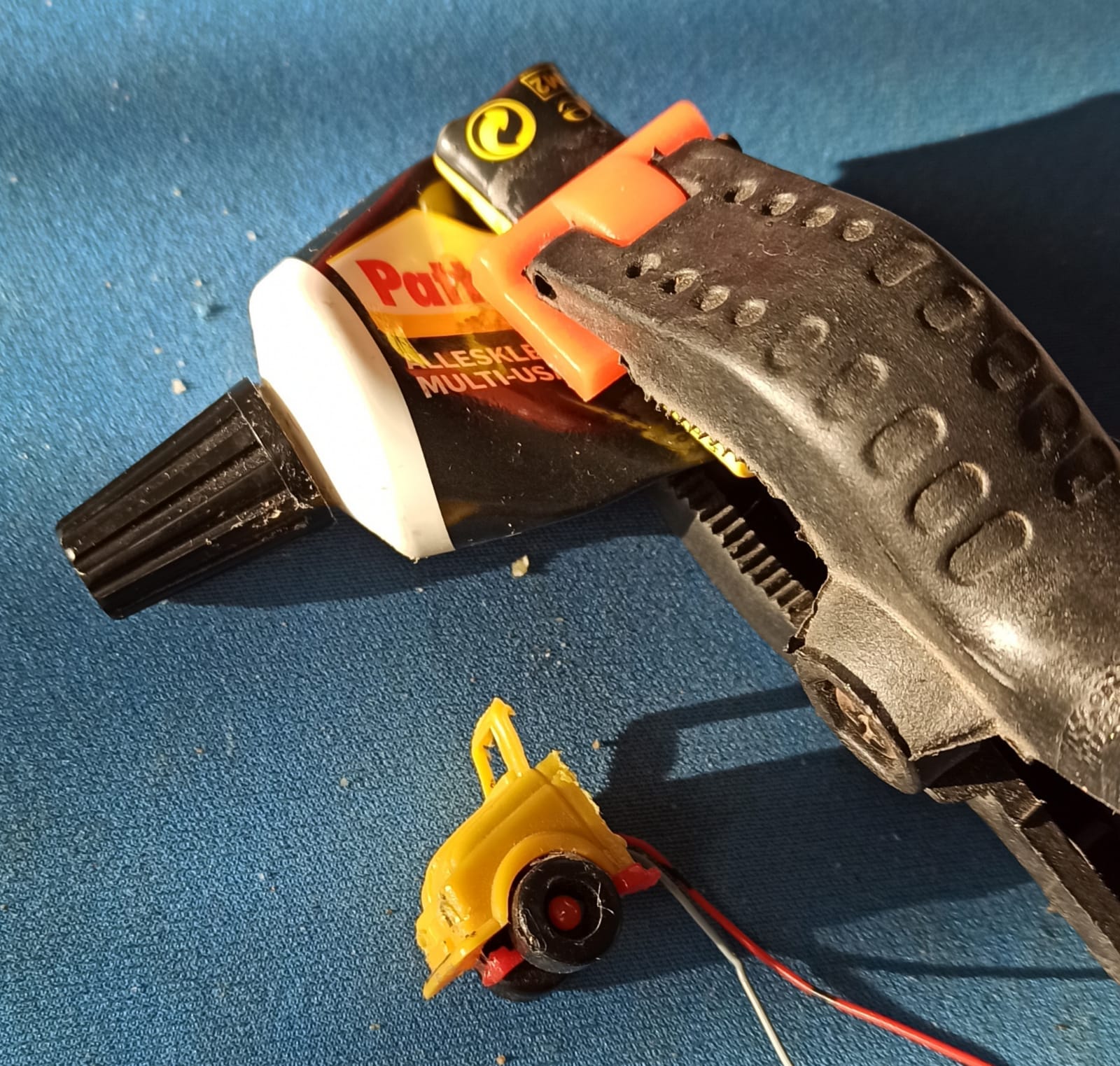

Leim wird bis zum Letzten ausgequetscht.
Das halbe Überraschungsauto kam aus einen Tunnel welcher gemalt war
vor ca 25 Jahren.
Später wurde die Zeichnung durch Fotos ersetzt.
Das konnte sich jeder selbst basteln.

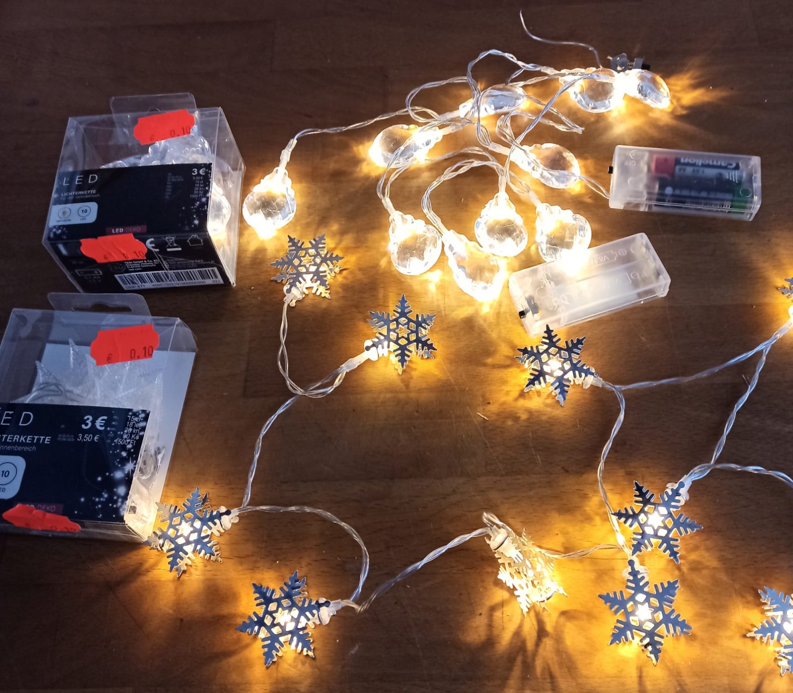

Die Beleuchtung im "Autokino" könnte jedes Kind  mit einer Lichterkette,
in diesen Falle 10 Cent, fast selbstständig aufbauen.
Diese Beleuchtungsart ist die einfachste Idee.
> vereinen.
Das ist der Hauptgrund der letzten Jahre,
MfG
alterknacker

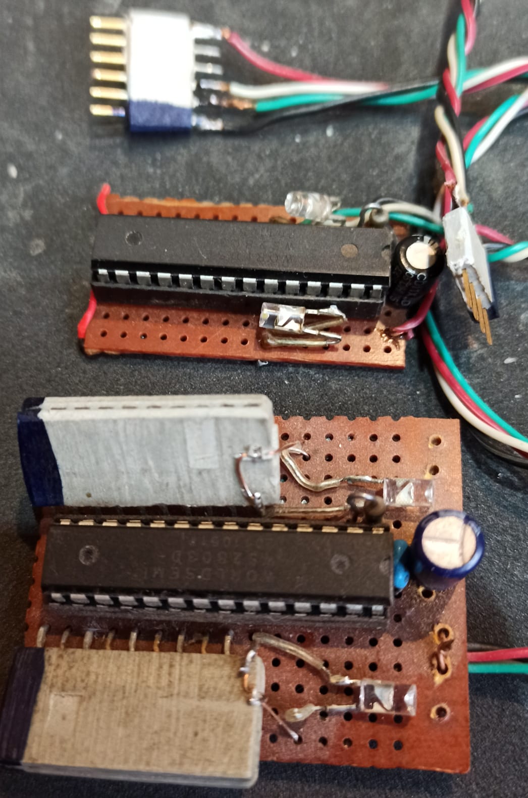

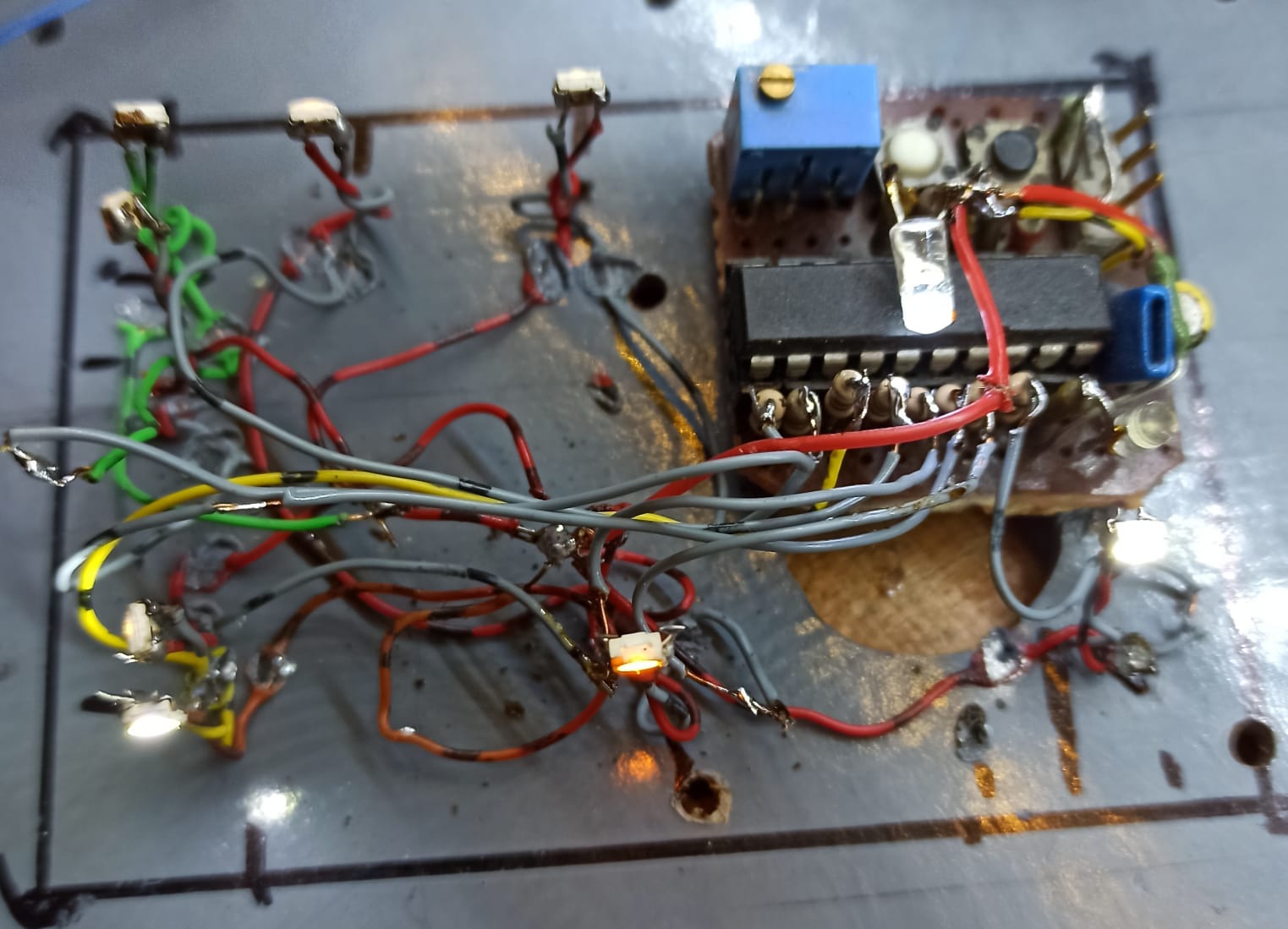

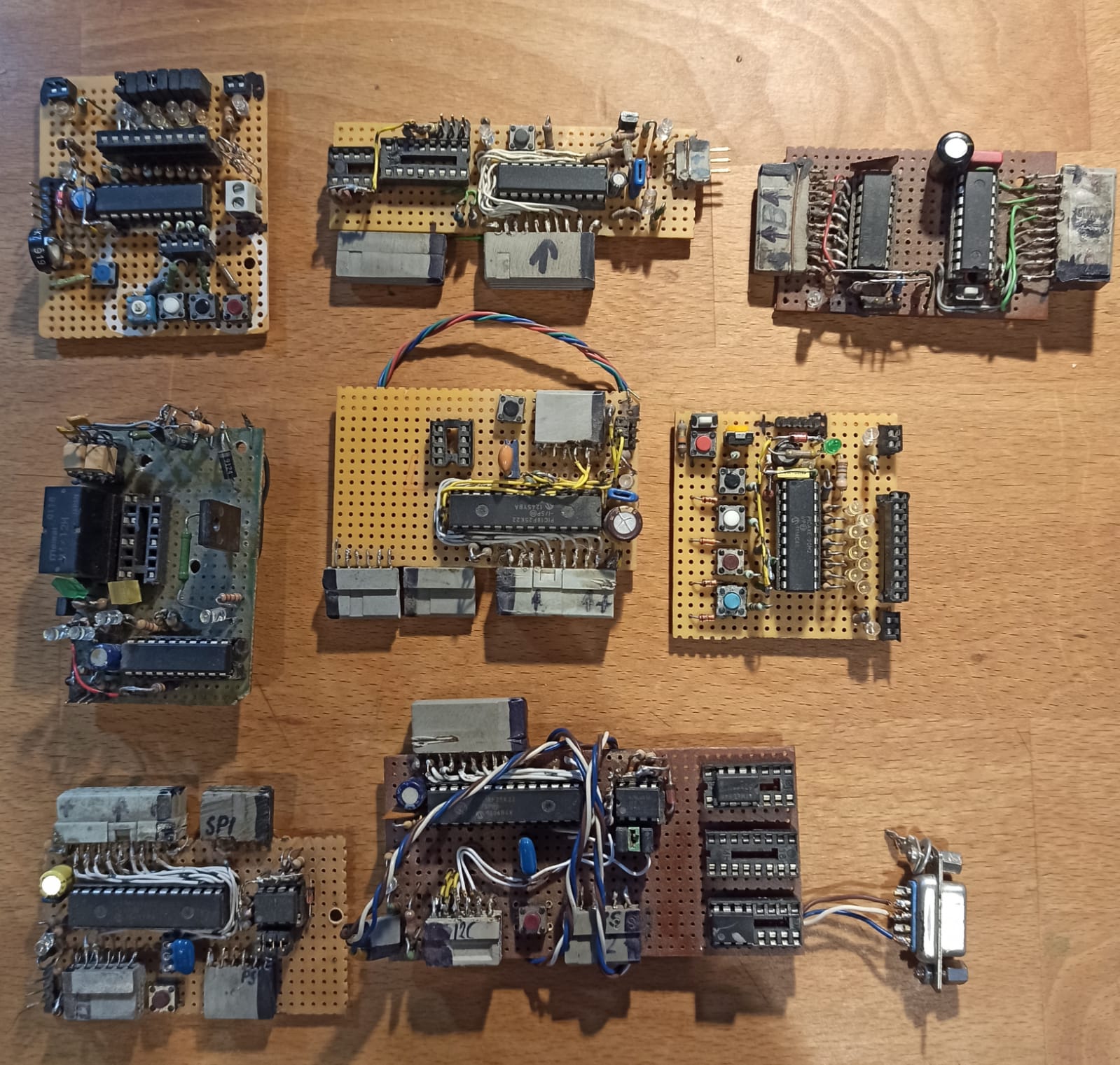

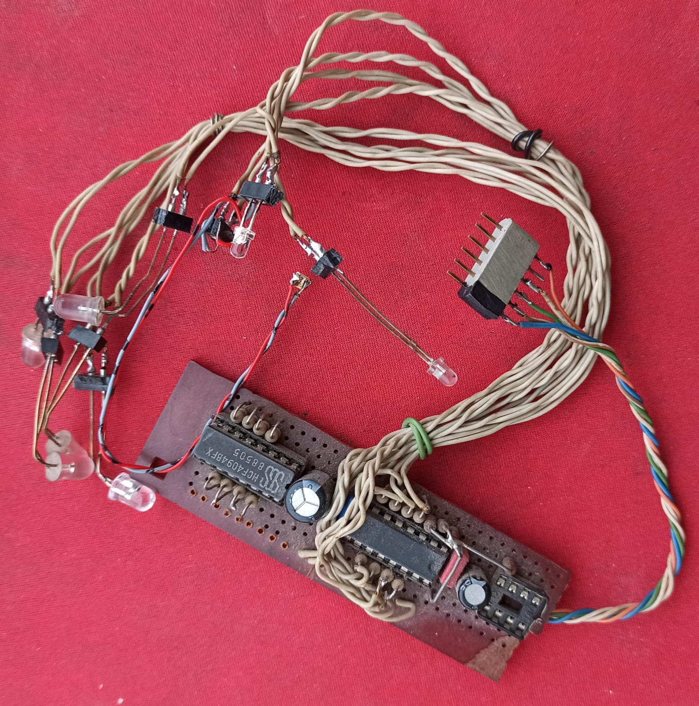

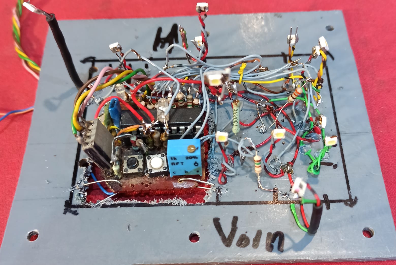

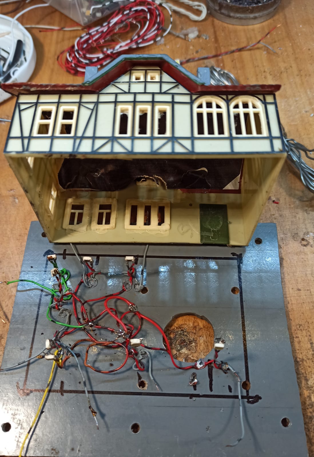

Das  Überraschungsei Auto vor über 20 Jahren mit einen PIC.
Über die Antennen war das Programm Wählbar.
Muss ich noch mal testen ob es geht.
Die Andreaskreuz , Blocksignale Ampeln , alles Ohne Geldeinsatz, was wir
auch nicht hatten.

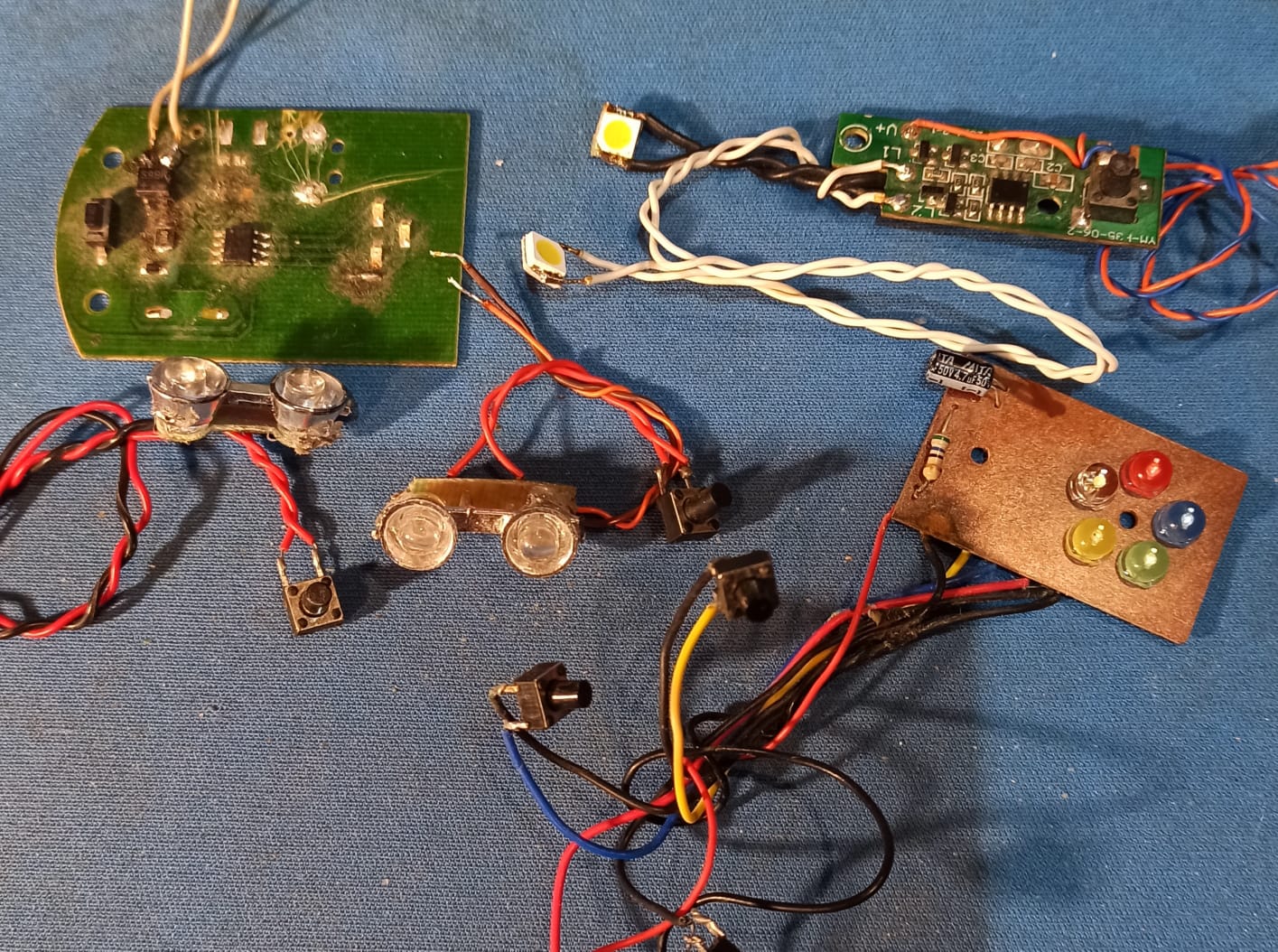

Leuchtdioden wurden teilweise zurecht geschliffen.
Kinder konnten das damals!
Die "Programmierer" in der Gruppe lassen die Teile Leben.
Nach 89 mit dem KC85 dann C64
Q-Basic, Turbo Pascal mit dem PC.
MfG
alterknacker

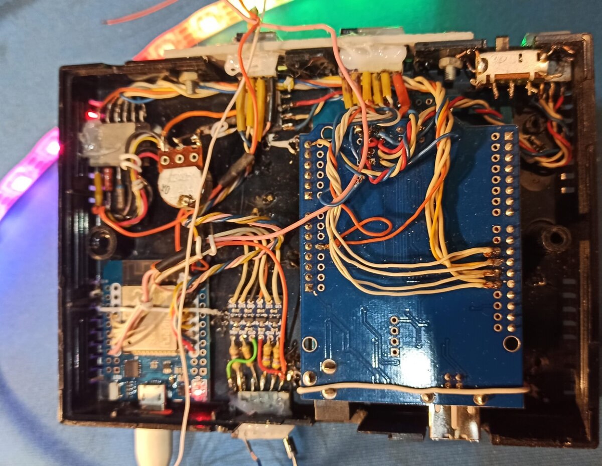

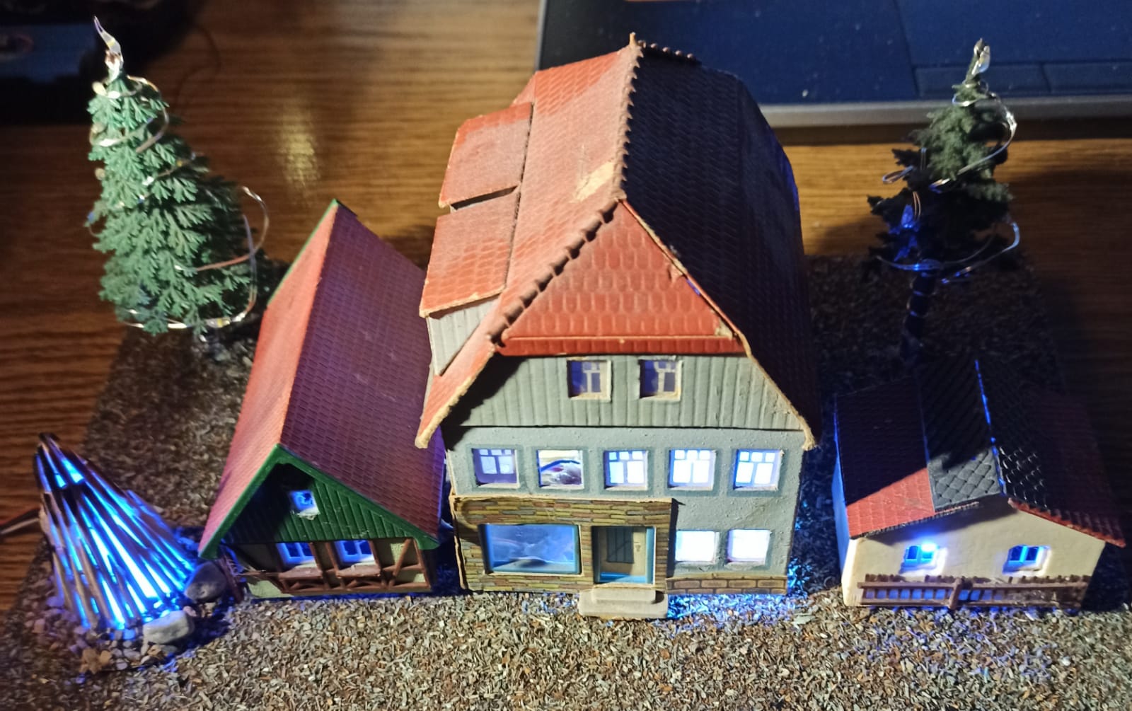

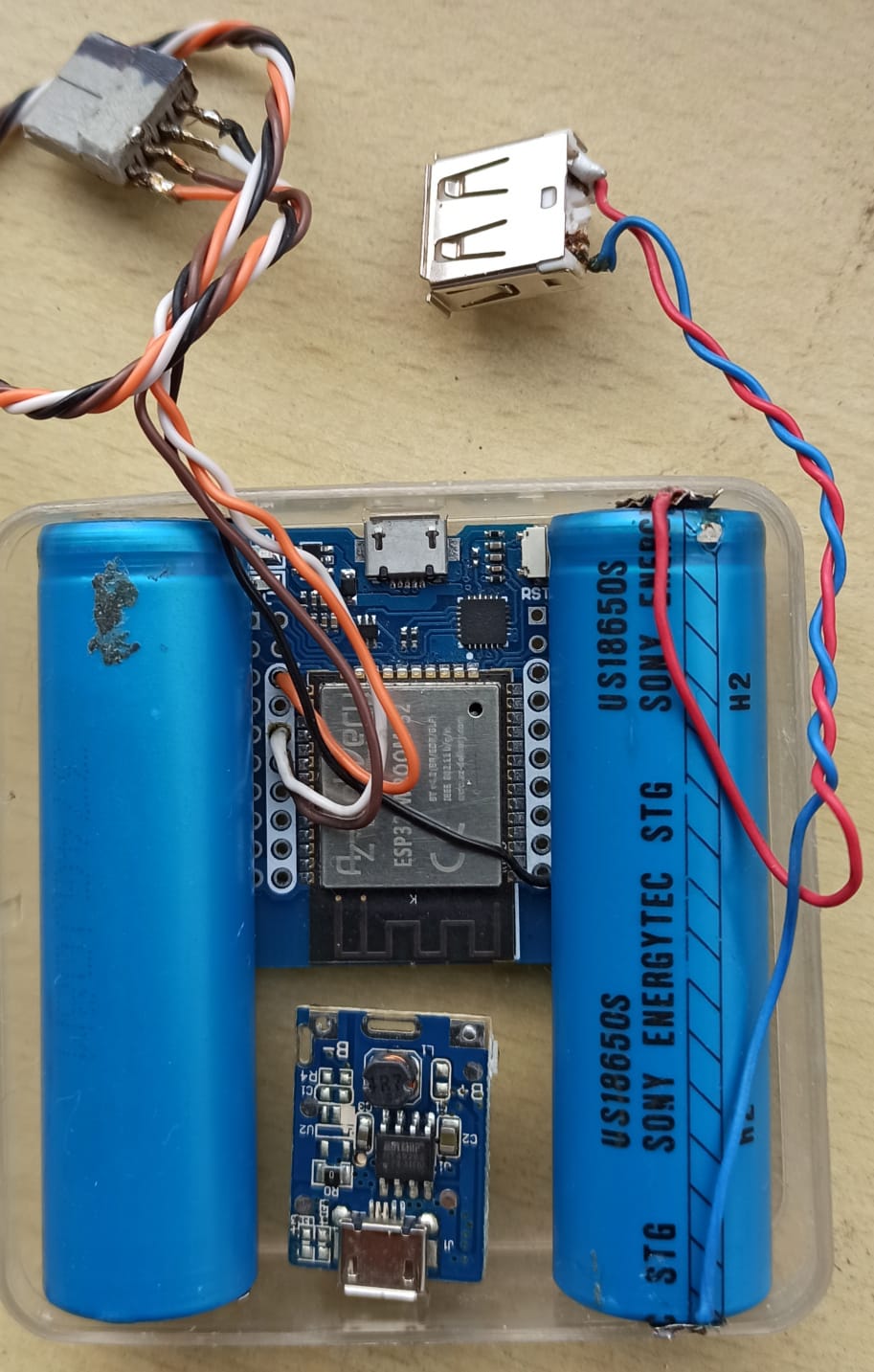

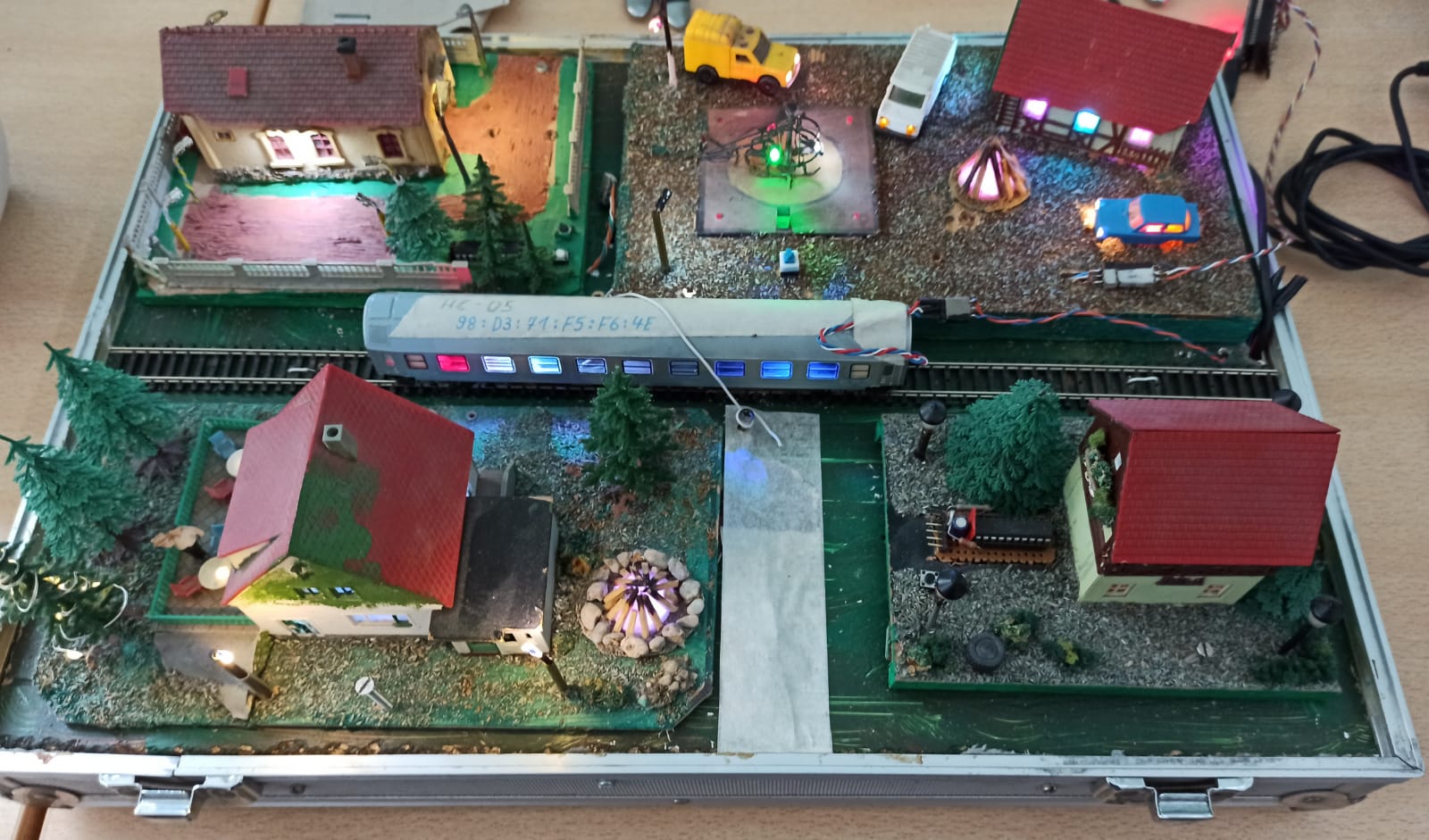

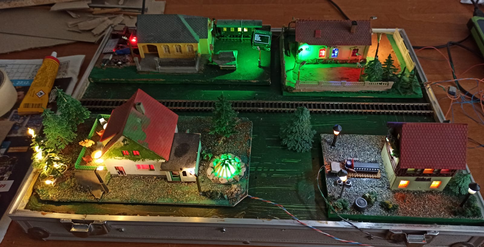

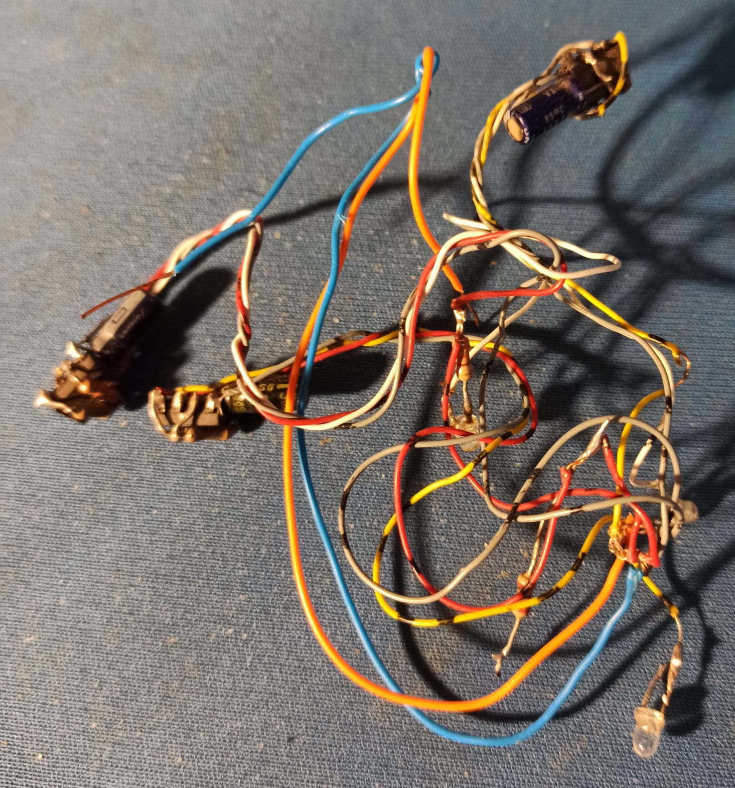

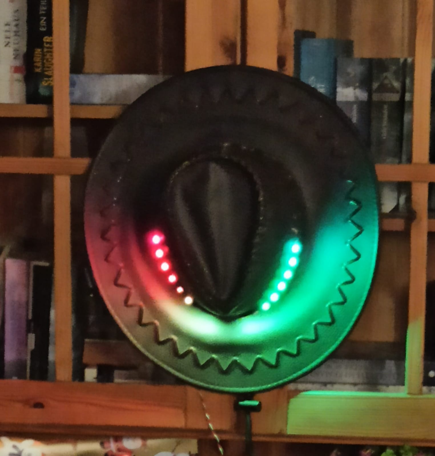

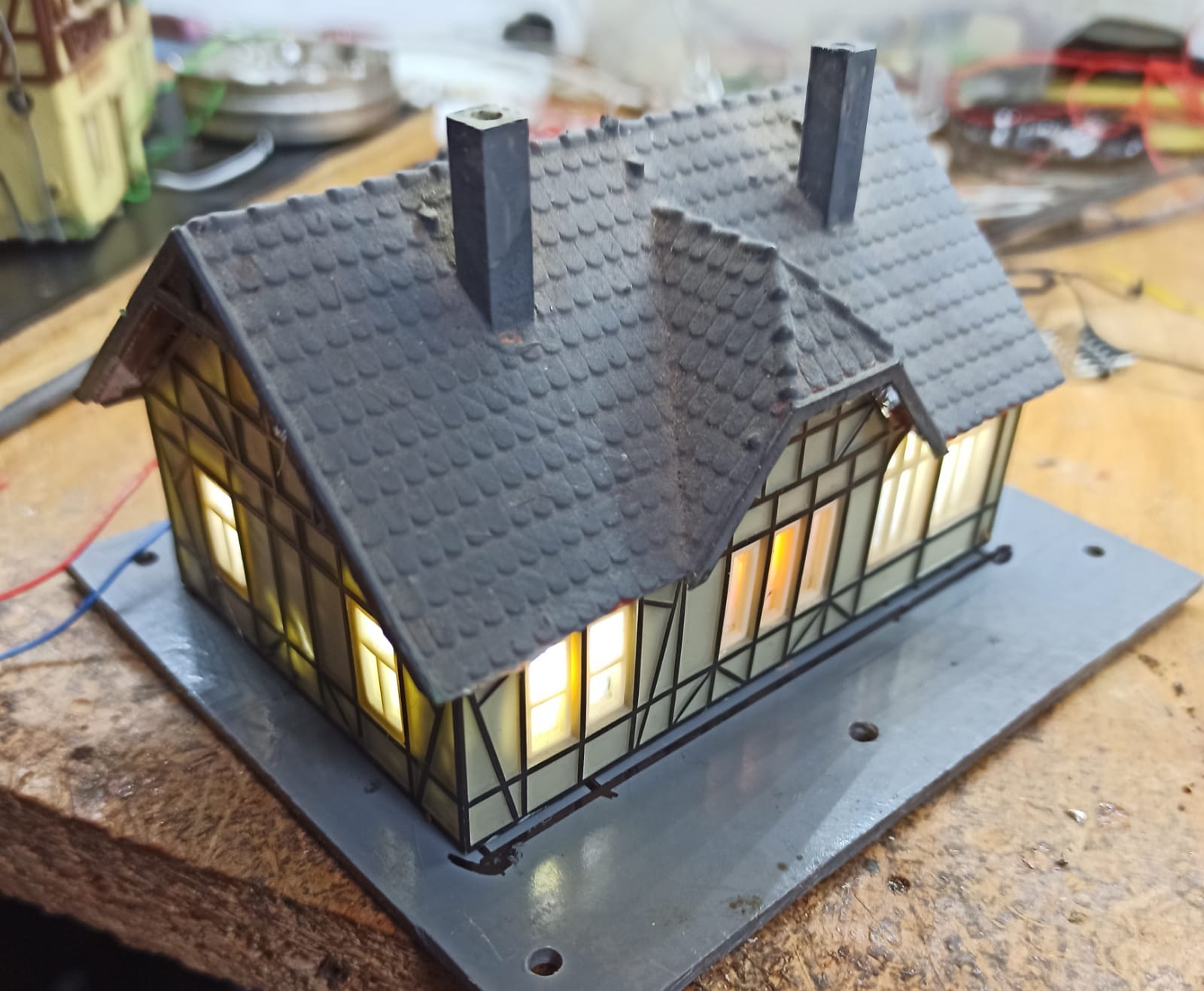

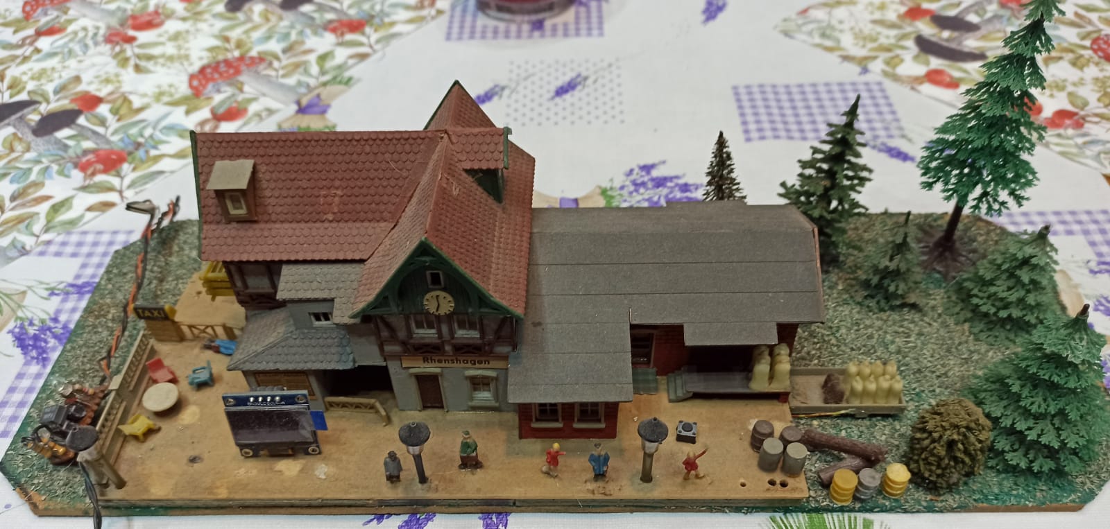

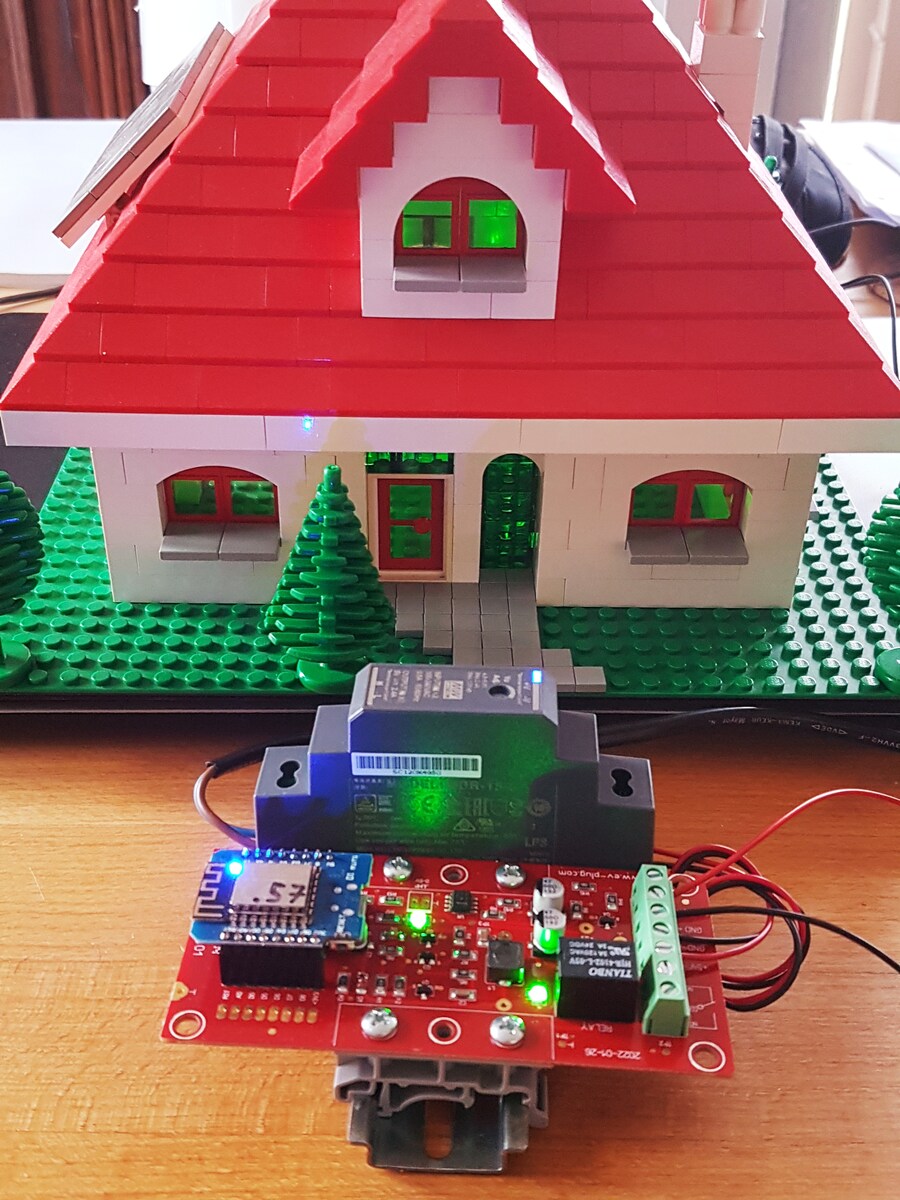

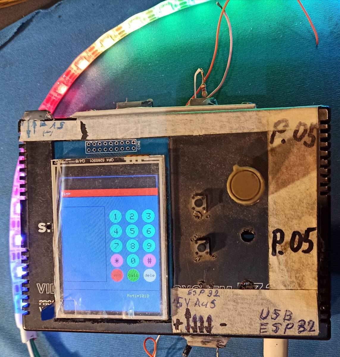

weitere einfache Bastelei,
Lichtsteuerung Lichterkette, später Arduino WS2812,ESP32 D1 Mini
oder Ähnliches.
Da Meine Tochter heute Mittagessen gemacht hat, war das eine Arbeit
zwischen Frühstück und Braten.
MfG
alterknacker

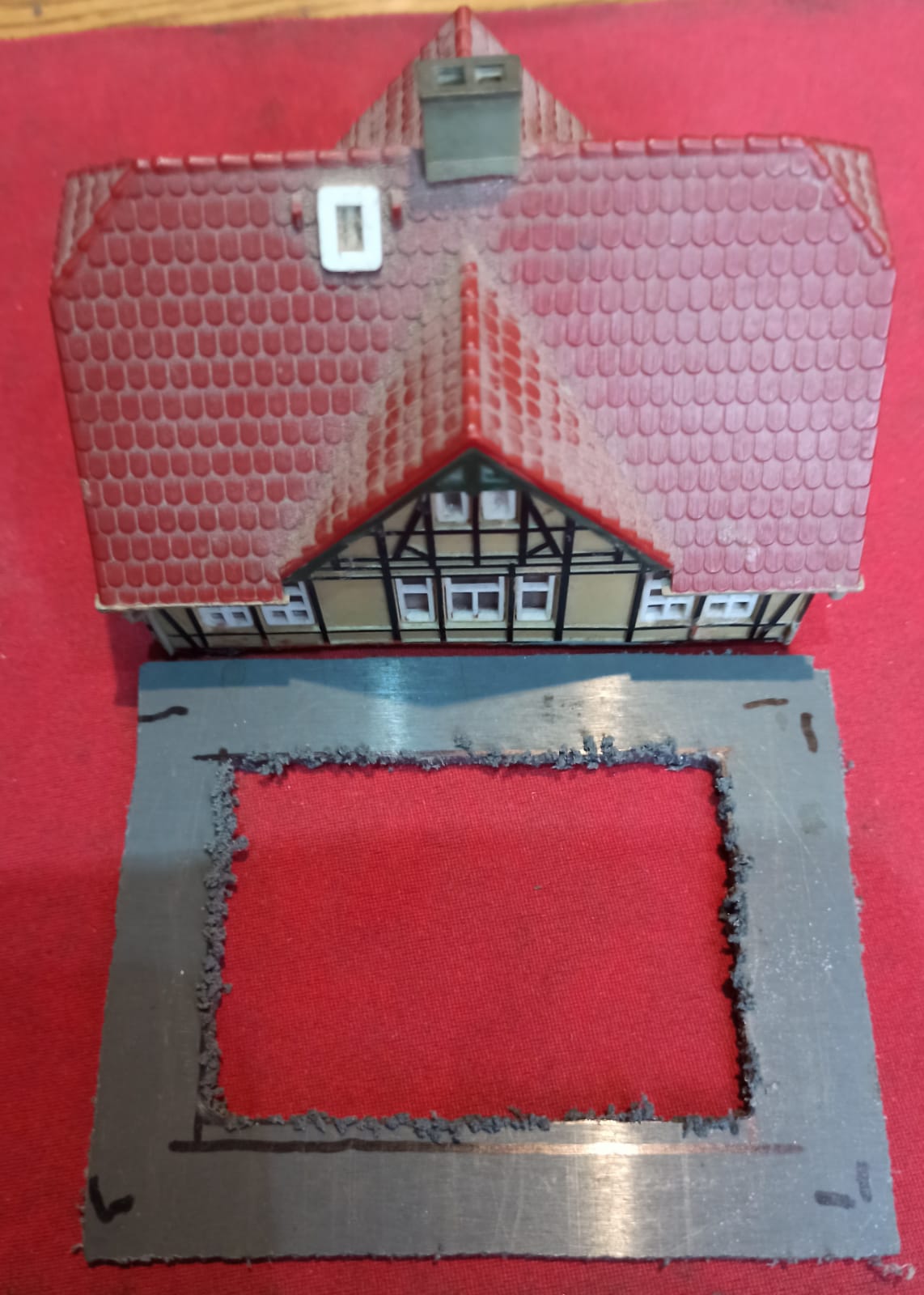

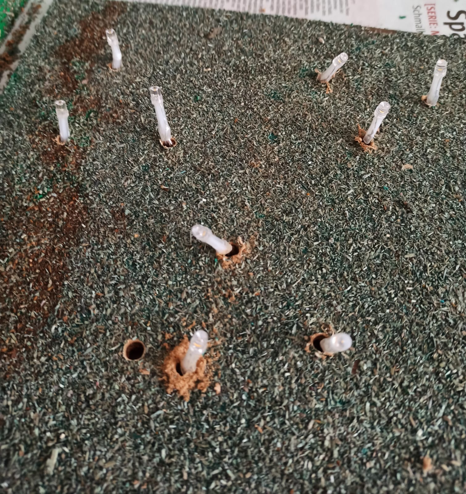

von Zeno (Gast)
Al. K. schrieb:
> e bissel mehr
Basteln und dann noch mit Kindern ist ja ne schöne Sache und es ist auch
gut das es noch Leute gibt die das mach. Dafür Respekt.
Aber die Realisierung sieht bei Dir immer so abgeranzt und unfertig aus.
Ausschnitte kann man auch mit geraden Kanten machen, dafür wurden u.a.
Feilen und Raspeln erfunden. Du bekommst so etwas aber partout nicht
hin. Ich würde mich schämen so etwas zu zeigen. Ich habe früher mit
meinem Opa viel gebastelt, aber wenn ich da sowas abgeliefert hätte, das
hätte er mir um die Ohren gehauen.
Die LED's in den Autos müssen auch nicht wie Hörner raus schauen , das
geht auch bündig.
Aber gut, Dir muß es gefallen.

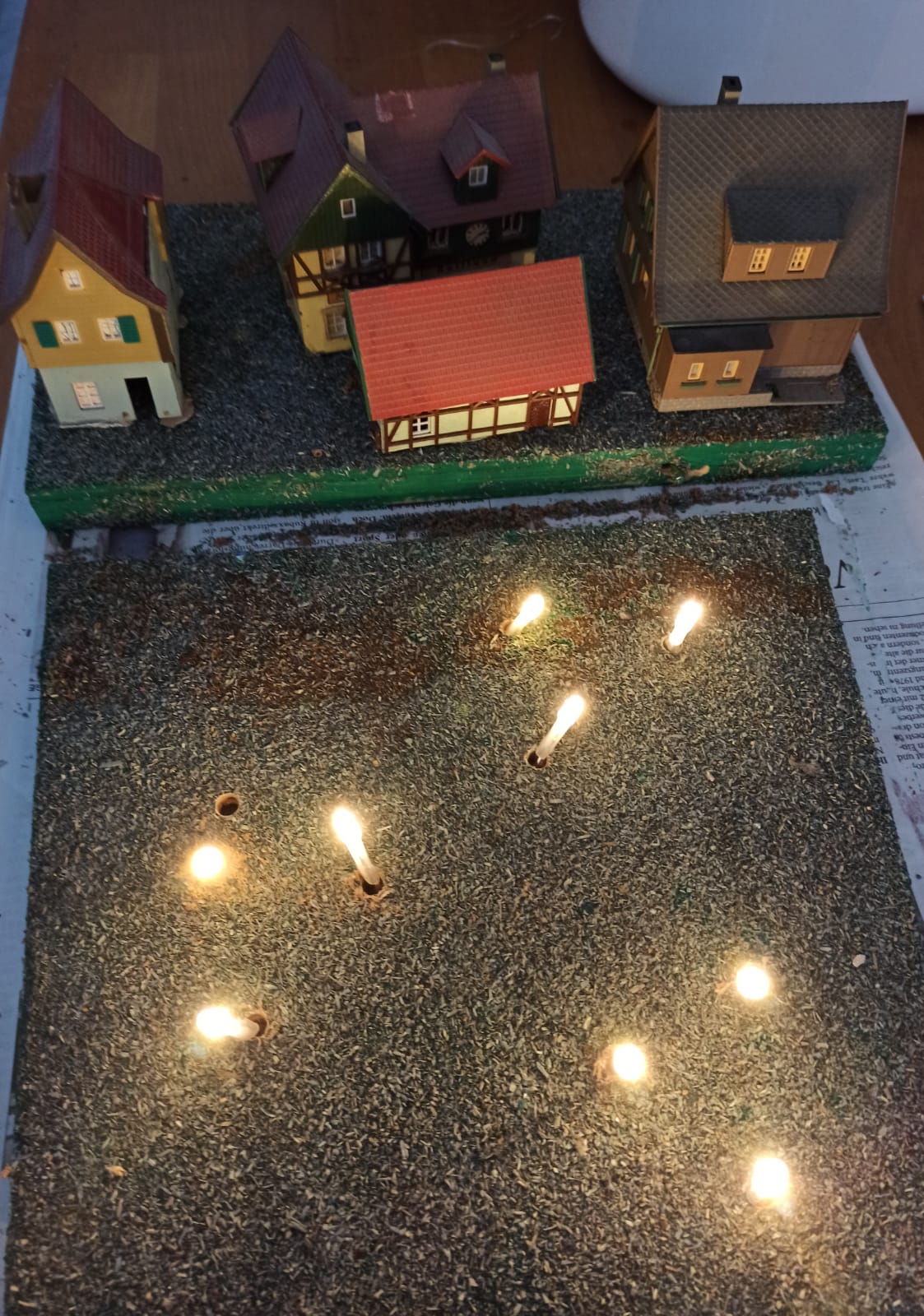

> geht auch bündig.
Ich will die Teile auch nicht fertig bauen.
Es ist Altmaterial was so verarbeitet wird, ohne auf Genauigkeit,
Maßstab, Farbgebung usw zu achten.
Die Leuchtdioden sind Lichterketten für 10 Cent, und jeder kann solche
Teile machen wie er will.
Diese Teile werden dann verschenkt, an Kinder welche es dann gestalten.
Ich zeige auch , wie vor 30 Jahren mit wenig Material und Werkzeug
so was gebaut werden konnte.
Wenn ein 7 Jähriger seinen Elter seine Bastelei zeigen konnte und das
Haus leuchtete, das war was.
Ich würde jetzt schon sagen wollen, das dass Verständnis zu diesen
Altbasteleien von den Altbundesbürgern kaum verstanden wird.
Besser noch, zeigt doch mal eine Bastelei der Letzten 3 Wochen
welche auch 6-9 Jährige Kinder aufgebaut werden kann,
dann können wir auch kritisieren.
Ich bin gespannt!
MfG
alterknacker
von Zeno (Gast)
Auch Altmaterial kann man ordentlich verarbeiten. Auch wenn die LED alt
sind kann man sie so in die Fahrzeuge einbauen, daß sie nicht wie die
Puffer an einem Eisenbahnwaggon vor stehen. Das so eine LED nicht
maßstabsgetreu ist mir schon klar, aber das ist nicht unbedingt das
Entscheidende, wenn der Rest ordentlich ist.
Eine übertriebene Genauigkeit ist bei so etwas ganz bestimmt nicht
erforderlich, aber trotzdem kann man Bohrungen und Ausschnitte so machen
das sie ordentlich und nicht ausgenagt aussehen. Bohrungen kann man nach
dem Bohren auch entgraten, das es ordentlich aussieht. Das haben wir
alles im Werkunterricht in 4. oder 5. Klasse gelernt. Wenn ich dort so
etwas abgegeben hätte, das wäre eine glatte 5 gewesen. Wir mußten da mal
einen Kleiderhaken aus Metall bauen und da hatte ich die Rundungen nicht
ganz symmetrisch gefeilt (so das man es gesehen hat aber eigentlich
nicht schlimm), gab gleich ne Note tiefer.

Laubsäge Rippen gesägt, Flügel bespannt, Thermikbremse eingebaut und
vieles mehr.
Dabei lag meine Hauptaufmerksamkeit bei seinen Basteleien darauf, daß er
präzise gearbeitet hat. Das hat sich später dann auch ausgezahlt.
Aber das hier...ist erbarmungswürdig.
Wenn du eine AG 10 Jahre ehrenamtlich geleitet hättest, mit teilweise
Sozial Schwachen, auch behinderten Kindern und das nach 1990, dann
könntest du anders reden.
.. aber dein Verhalten @Phasenschieber ist wirklich erbarmungswürdig.
Wie viel Geld hast du denn damals mit deinen Sohn
verbraten....erbarmungswürdig.
Aber es ist nett zu sehen welche Sozialkompetenz hier vertreten wird.
Was hast du die letzten 3 Wochen mit 6-9 Jährigen gebastelt??
MfG
alterknacker
von Zeno (Gast)
Al. K. schrieb:
> Leider hast du nicht das Anliegen verstanden, denke ich.
> Was hast du mit kleinen Kindern in den letzten Zeit gebastelt?
> Das was hier im Bildern gezeigt wird, kann ein Erwachsener mit 6-9
> Jährigen Kindern in kurzer Zeit machen.
Ich habe das Anliegen schon verstanden. Das was Du da zeigst hat kein
Kind gebastelt, das war der alter Knacker höchstselbst. Gerade wenn man
so etwas mit Kindern macht, dann lernt man denen wie man es ordentlich
macht und die verstehen und können das auch. Holzbearbeitung war
seinerzeit Lehrstoff der 4. Klasse und das sind Kinder 9-10 Jahre alt.
Wir haben da einen Zeitungsständer aus Holz gebaut. So was Hingemurkstes
hat sich da keiner getraut abzugeben.
Gerade das Presspappenzeug was Du da gezeigt hast läßt sich einfach
bearbeiten, sogar mit eigentlich ungeeigneten Werkzeug. Mit einem Stück
Schleifpapier läßt sich so etwas auch entgraten das es ordentlich
aussieht und das kann auch ein 6-9 jähriges Kind, wenn man es ihm
richtig zeigt. Das Problem an dieser Stelle bist einfach Du, weil es Dir
egal ist wie es aussieht - wir durften hier ja schon genug Objekte
Deiner Kreativität bestaunen und die waren alle in genau diesem Stil
gemacht (z.B. hier
https://www.mikrocontroller.net/attachment/preview/579659.jpg).

nicht ganz ohne aus. Und sei mal ehrlich, die Kanten des Ausbruches
hätte man schon mit der Feile etwas nach bearbeiten können. So sieht es
einfach nur hin gerotzt aus.

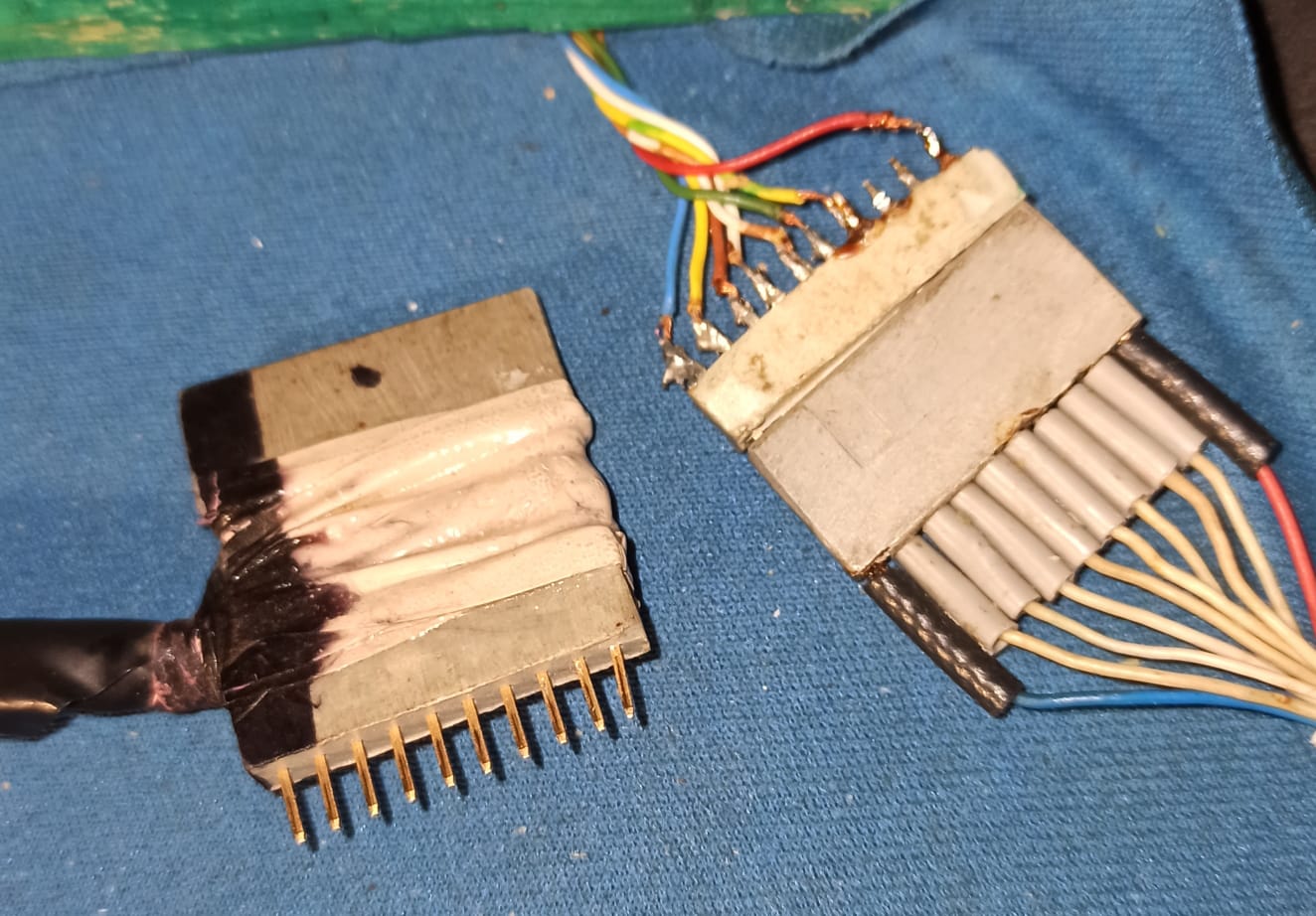

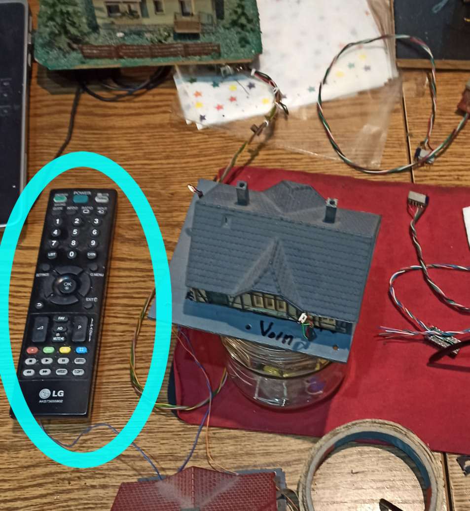

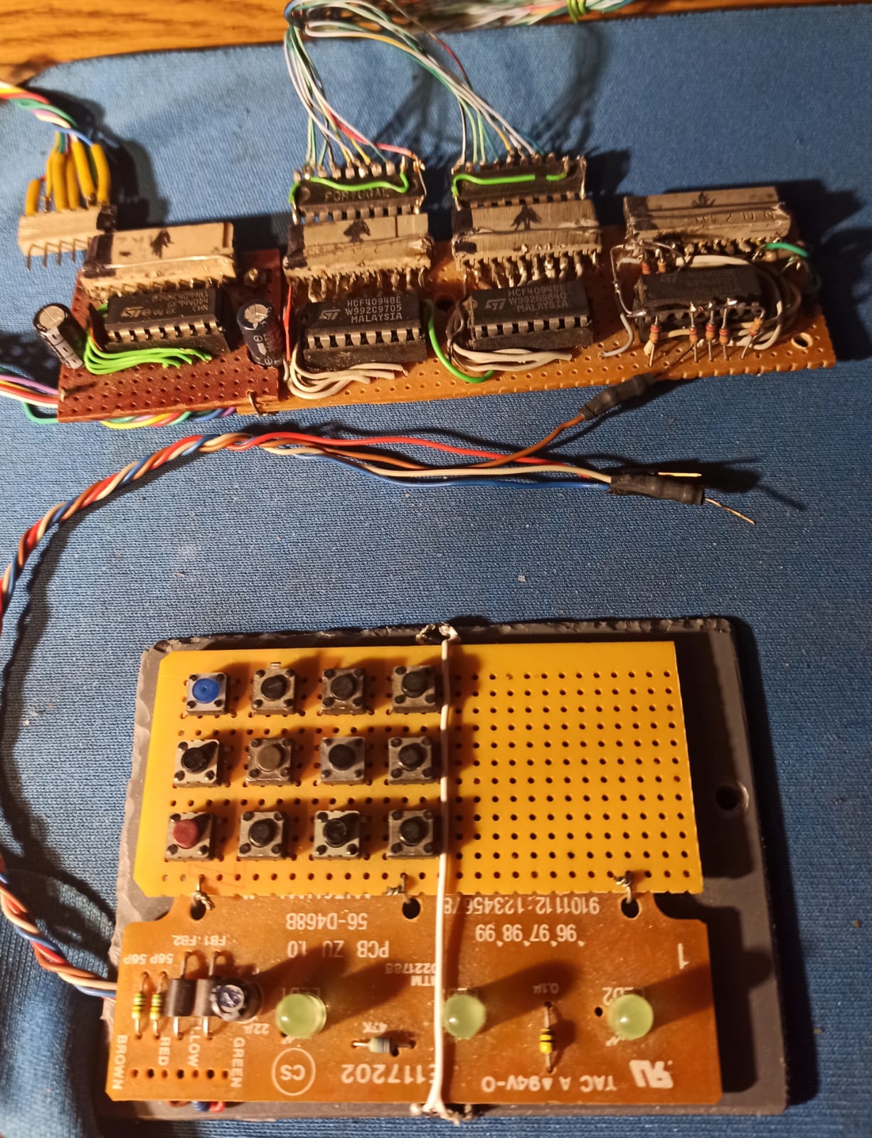

Hallo Leute,
Hier eine aufgehobene Würfelanzeige, mit Taster und mein Standard
Stecker System.;-)
Das wurde später als DEMO Handgerät sogar in die Kneipe mitgenommen.
Kleines Gehäuse C-Control Akku.
Stecker und Buchsenleisten aus der DDR Computer Industrie gab es genug.
Mussten nur zurecht gesägt/gefeilt werden.
An einen Objekt waren auch manchmal 3 Schüler in Aktion.
Sollte möglichst in 2 Stunden Anzeige fähig sein.
Wurde auch mit QBasic, Turbo Pascal angesteuert.
Ein Modell, was auch noch heute Vorzeige fähig wäre,
eine 1m Modellbahnpendelstrecke.
Steuerung mit PC, und die Lok fuhr synchron zu einer Geräuschdatei.
4 Blockabfragen synchronisierten.
MfG
alterknacker

von Zeno (Gast)
Stefan F. schrieb:
> Muss man das wirklich? Normalerweise sind Kinder von sich aus Kreativ.
Da hast Du prinzipiell recht, aber wenn jemand da ist der etwas vormacht
und dann sein Wissen und Können auch weiter vermitteln kann, dann fällt
das halt leichter. Ich habe das von meinem Gr0ßvater gelernt, der hatte
erst Schlosser gelernt und dann noch eine zweite Lehre als Elektriker
gemacht und es dort bis zum Meister gebracht.
Zu Hause gab es nichts woran sich Opa nicht handwerklich versucht hat.
Über ihn bin ich zum Heimwerken und Basteln gekommen. Er hat mich da
immer auch gefördert. Wenn ich bei meinen Großeltern Urlaub gemacht habe
gab es immer was zu werkeln und er hat mir da auch Aufgaben übertragen,
die ich selbständig ausgeführt habe. Er hat aber am Ende alles
kontrolliert und es gab Lob wenn es gut war aber eben auch Tadel wenn
ich es hin gemurkst hatte, allerdings hat er mir dann im Nachgang
gezeigt wie man es richtig und ordentlich macht. Er hat halt
ordentliches/sauberes Arbeiten vorgelebt. Heute bin ich ihm dankbar, das
er mich da so heran geführt hat, auch wenn manche seiner Kritiken
durchaus auch hart ausgefallen ist.

Hier noch ein Prozesssimulationsobjekt eines Hubschraubers.
Landefeldbegrenzung
Heckblinker
Frontscheinwerfer
Recht Rot
Links Grün
2 Bit sind noch frei für Landefeldbeleuchtung und Feuerwehr.
Die Landefeldbeleuchtung wurde mit 100-200 Hz angesteuert
Wenn jetzt der Rotor entsprechende Umdrehung machte gab es den
Rotorstandeffekt.
Ist aber schon >15 Jahre her.
Einer vom Modellbahnclub wollte einen entsprechenden Hubschrauber bauen.
Auch war das Teil zur Programmerstellung gedacht.
Die Modellbauer brauchten ein Prinzipielles Vorbild.
Ist nur nichts geworden, macht ja auch sehr viel Arbeit.
Ich selbst wollte nie ein Endprodukt erstellen.
Bei der großen viel zahl von Funktionsmustern wäre dies auch nicht
möglich gewesen.
Es werden Plastik Hubschrauber in TT angeboten, für 15 Euro, da sehen
meine Teile ja besser aus.
Will jetzt mal eine Steuerung mit dem Ws2811 machen.
Mit 3-5 davon kann man schon viel Effekte rausholen.
Der WS2812 darf auch nicht fehlen.
Mp3 Player Modul kommt dann auch zum Einsatz
Mal sehen wie es mit der Synchronisation Rotor, Motorgeräusch wird.
MfG
alterknacker

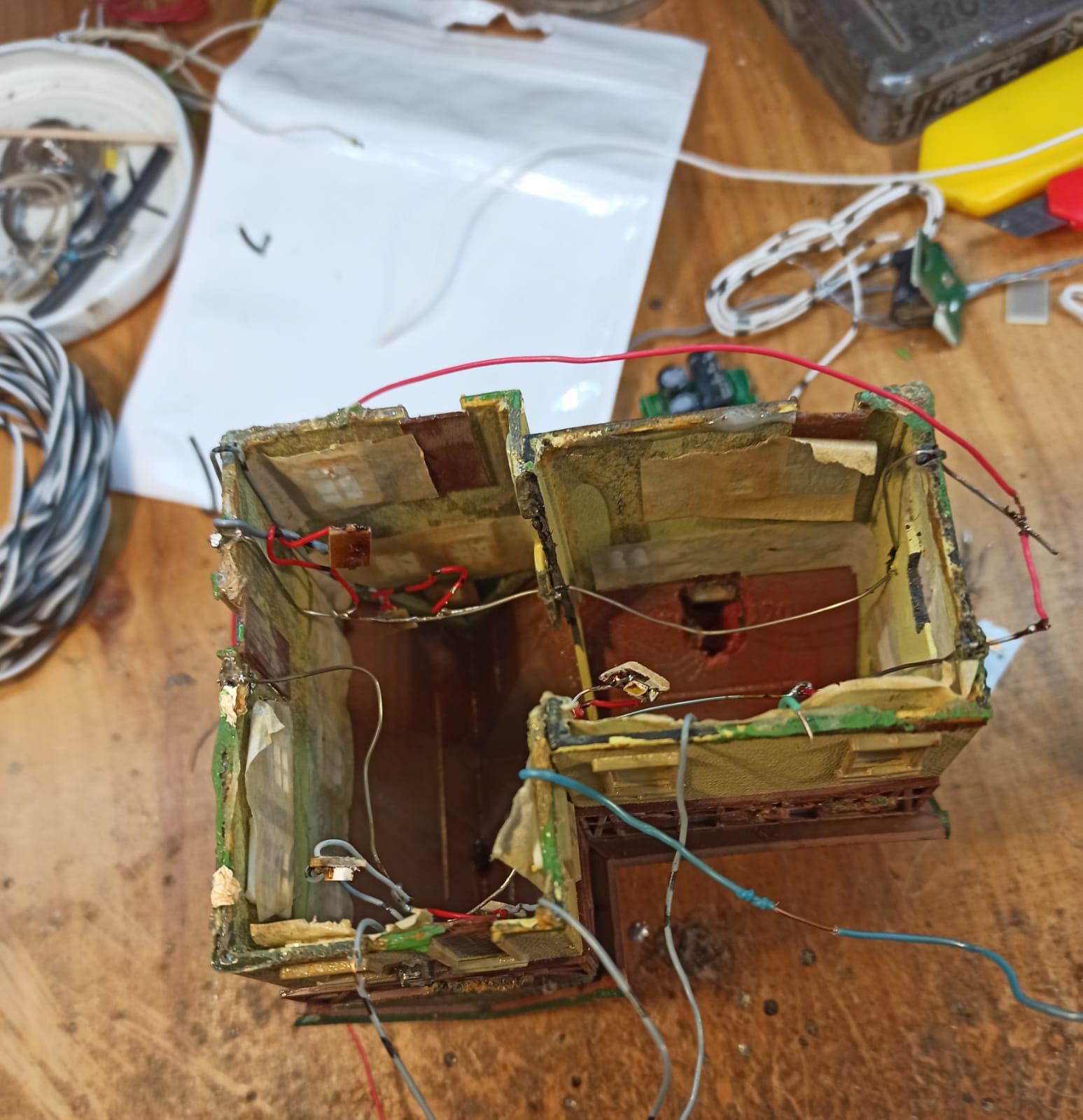

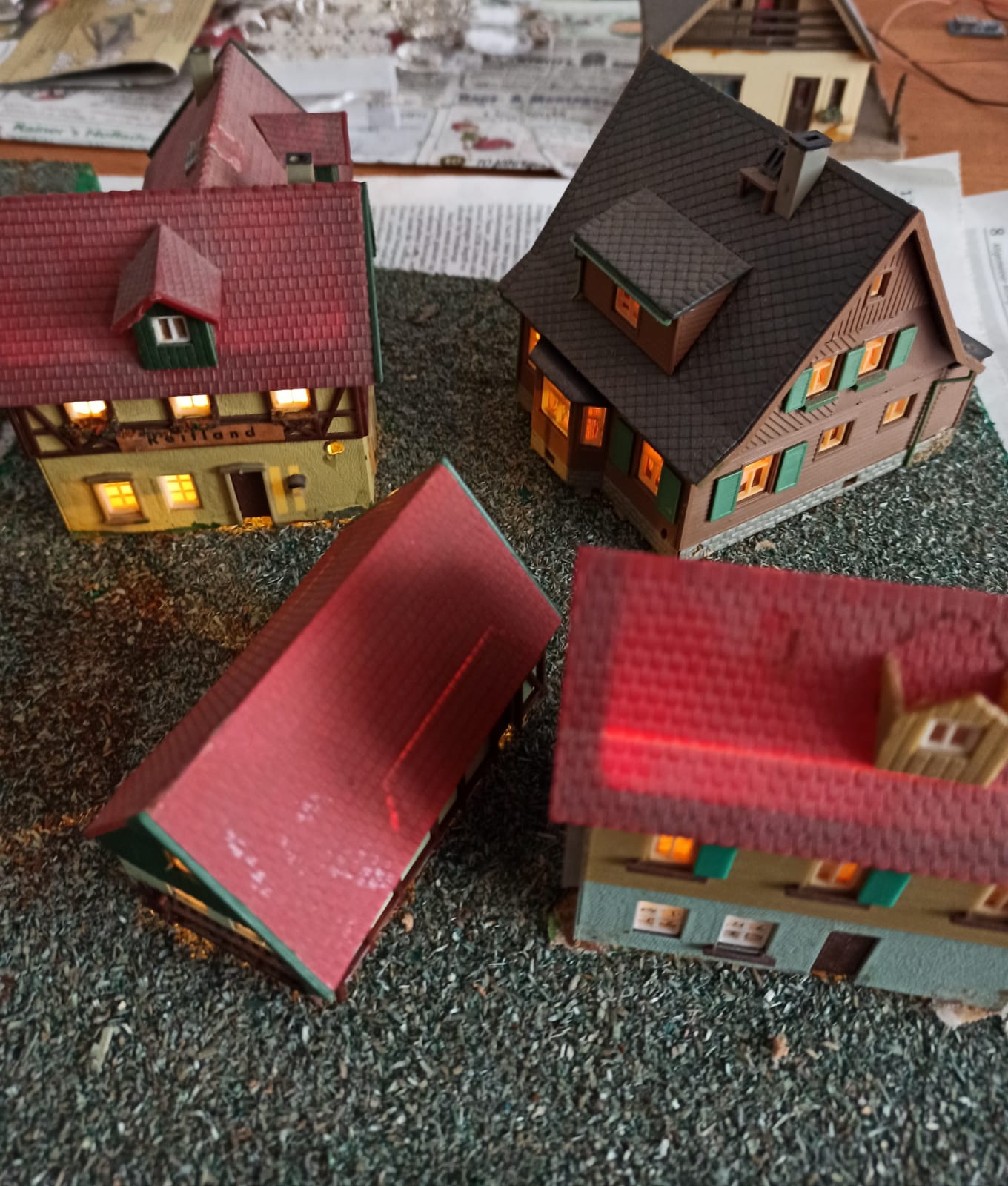

Hier ein alter DDR Bahnhof.
Das Bahnhofs Originalteil stand schon vor 1980 auf verschiedenen
Modellplatten.
Dann wurde es mit Glühlämpchen beleuchtet  und mit Kipp geschaltet.
Die 3 Laternen waren DDR Plastebausätze.
Noch zu DDR Zeit dann beleuchtet.
Mit den ersten Kleinen Roten Leuchtdioden.
Zwei Drähte dran und durch eine Kugelschreibermine geführt.
In der Wendezeit 90 , wurden viele alte Modellbahnanlagen aufgelöst,
hauptsächlich wegen dem alten Schienenmaterial und Weichen.
Der Bahnhof fand dan im Schülerfreizeitzentrum auf der Modell bahn einen
neuen Platz.92-94 wurden dann Leuchtdioden  n
Danach mit dem PC und Schieberegister Zum leuchten gebracht.
Das Diorama Unterteil dürfte 99 gemacht worden sein.
Danach hat die Verdrahtung immer mal gewechselt, für den Modellbahnclub-
Ansteuerung C-Control,Picaxe,PC.zum programmieren lernen.
Hat sich keiner gefunden.
Vor ca. 10 Jahren wollte einer Arduinoprogrammierung machen, habe dann
dieses Teil mit Arduino ausgestattet.
Grafikdisplay als Anzeige tafel und MP3 Player eingebunden.
Auch kann ich ein HC-05 mit einbinden und per Handy steuern.
Hat aber bis heute auch sich nichts ergeben das sich Einer findet.
Leider sind mir seit 40 Jahren keine begegnet welche programmierten und
Hardwaresteuerung aufbauten.
Muss aber sagen das sei 6 Jahren Elektronik eingezogen Ist, Die DCC
Digitaltechnik.;-))
Jetzt wird alles dafür gekauft!
P.S.
nicht zu vergessen, das Teil mit Licht,Ton und Grafik ist auch mit DCC
steuerbahr.
MfG
alterknacker
Als das Teil so wie es zu sehen in einer DCC TT Modellbahnanlage
eingebunden war, waren die Besucher von diesen Teil  am meisten
begeistert.
Die DCC Loks wirkten dazu recht nervend.
Die Bahnhofansagen in verschiedenen Dialekten von mir erstellt,verhallt
mit Hintergrundgeräuschen,Sprachedialekt Thüringisch und Sächsisch.;-)
 sowie die Beleuchtung und die Abfahrt/Ankunft Tafel.
Die Ansagen und Anzeigen aus dem Kyffhäuser Umfeld.
Alles vom PC gesteuert.
Auch das ich auf Bildern Zeigte wie Einfach man dies erstellen kann.
Beim nächsten mal werde ich es mit Bluetooth steuern, damit die
Besucher mitmachen können.
Es stört den allgemeinen Ablauf nicht.
MfG
alterknacker
Zeno schrieb:
> Ich habe früher mit
Wie viel Objekte haste denn gebastelt.
Du musst noch den Unterschied zwischen einen Muster und einen fertigen
Objekt erkennen.
..auch ob etwas in 2 Std. 2Wochen fertig sein soll?!
> geht auch bündig.
Du scheinst dich nicht auszukennen.
Bündig macht man es nicht, und im Autokino ist das innerlich nur sehr
schwach.
Die Ledketten sind auch nicht geeignet , da der Grundramen nur 6mm hoch
innen ist.
> Aber gut, Dir muss es gefallen.
Mir muss es nicht gefallen, nur denen welche dies basteln.
MfG
alterknacker
Eine Wochenendarbeit für die Modellbahn oder Diorama.
Bestens geeignet für Modellbahn Bahnhof und Disco.
Alles vor Jahren schon getestet.
Erweiterung Tests mit Steckbrett einfach möglich.
MfG
alter Knacker
Danke für das verschieben, war durch meinen Irrtum im falschen Forum
gelandet.
Habe ihn dann stehengelassen damit auch unangemeldete antworten können.
MfG
alterknacker

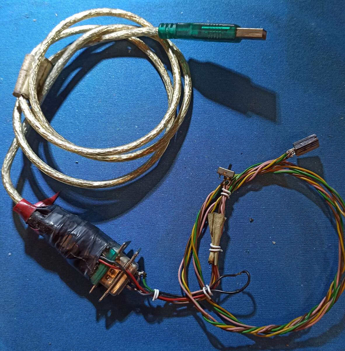

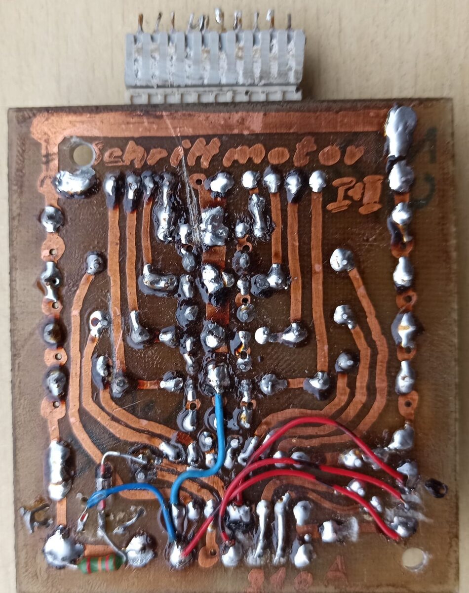

Ist etwa 1991-92 mit Altmaterial und den letzten Ätz und Malwerkzeug-
im Schülerfreizeitzentrum entstanden.
2 Bit die 4 Schritte
1 Bit Motorumschaltung
1 Bit   Aktiv
Hatte damals 2 Motoren angesteuert.
Portalkran aus dem Stabil Baukasten  Laufwagen und Seil mit Haken
Mit Joystick und PC über Druckerport
MfG
alterknacker

von Korax K. (korax)
Mir gefallen die Steckverbinder 🙃

von Cyblord -. (cyblord)
Al. K. schrieb:
> Genau das will ich zeigen.
> Das man mit einen Minimum an Finanzen , mit wenig Werkzeug und Material,
> auch als Handwerklich unbegabter oder mit Kindlicher Hand
> Funktionsmodelle aufbauen kann.
Das finanzielle Argument ist eine Ausrede. Sorgfältiges Arbeiten hat mit
Geld nichts zu tun. Sondern mit dem Mindset, mit der Einstellung zu
Qualität.
> Was mich am meisten amüsiert, das hier die meisten scheinbar glauben das
> diese  gezeigten Teile meine Hauptaufgabe war.
Auch hier zeigt sich die persönliche Einstellung. Man sollte ALLES was
man tut sorgfältig tun. Oder es lassen. Ob "Hauptaufgabe" oder nicht
spielt doch keine Rolle.
Ehe wir das erste Steckbrett hatten,  wurde schon mit meinen Stecksystem
fleißig gearbeitet.
Alles was man finden konnte oder Ausbaute wurde genutzt.
Wenn es nichts kostete.
MfG
alterknacker
> fleißig gearbeitet.
Das Bild zeigt kein Stecksystem. Sondern wieder mal nur einen furchtbar
verschmurgelten kaputten Stecker und ein paar Strippen mit Stiften am
Ende.
Diese im Bild gezeigten Teile wurden aus den Steckern und Buchsen des
K1510/20 Computersystem der DDR gemacht.
Das war schon eine Leistung für ein Kind oder Schüler.
Sägen,feilen,löten , jeder wie es für sich am besten war.
Es war auch einfach möglich Doppelreihig herzustellen.
10 /6/4/3 polig wurde am meisten genutzt
MfG
alterknacker

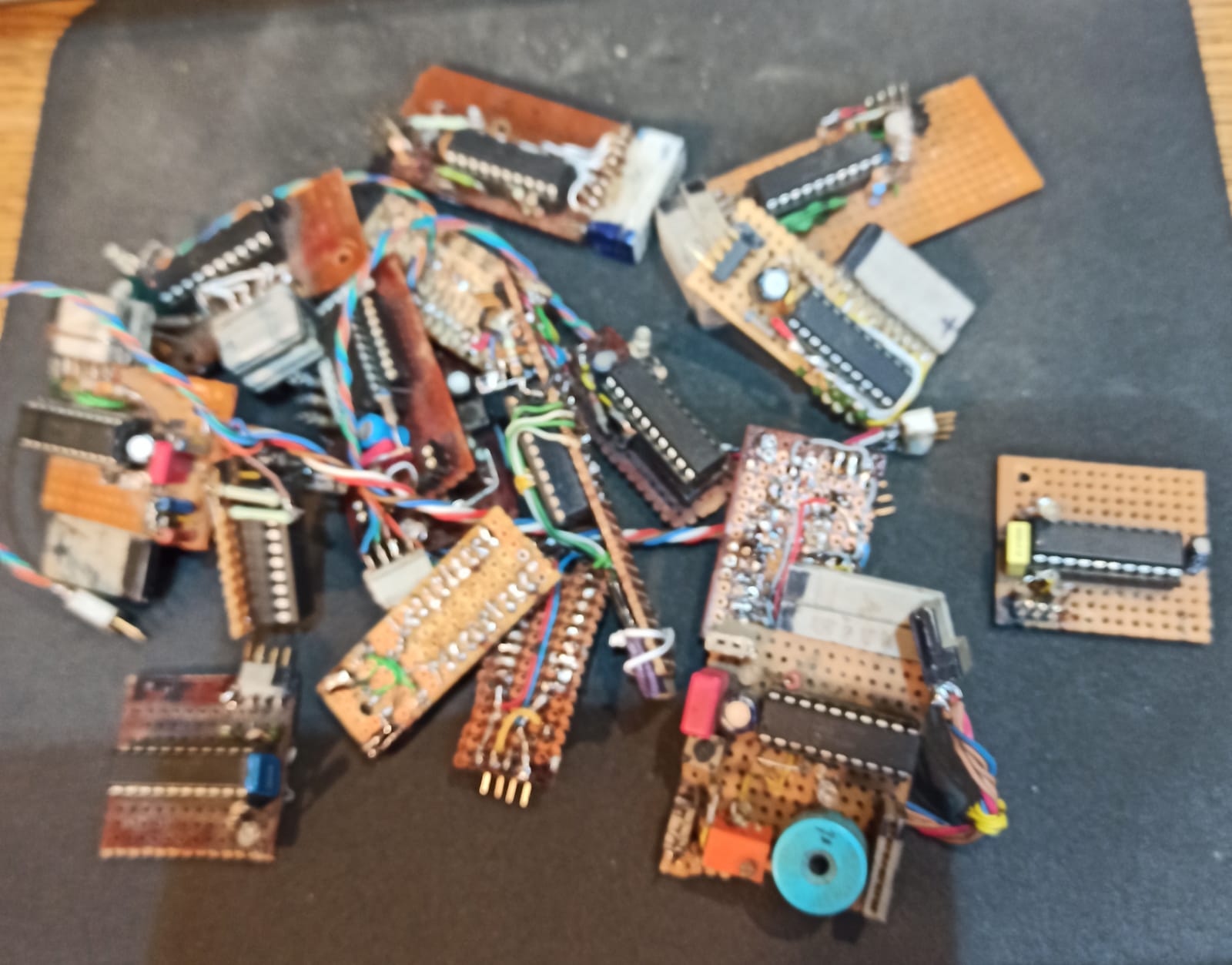

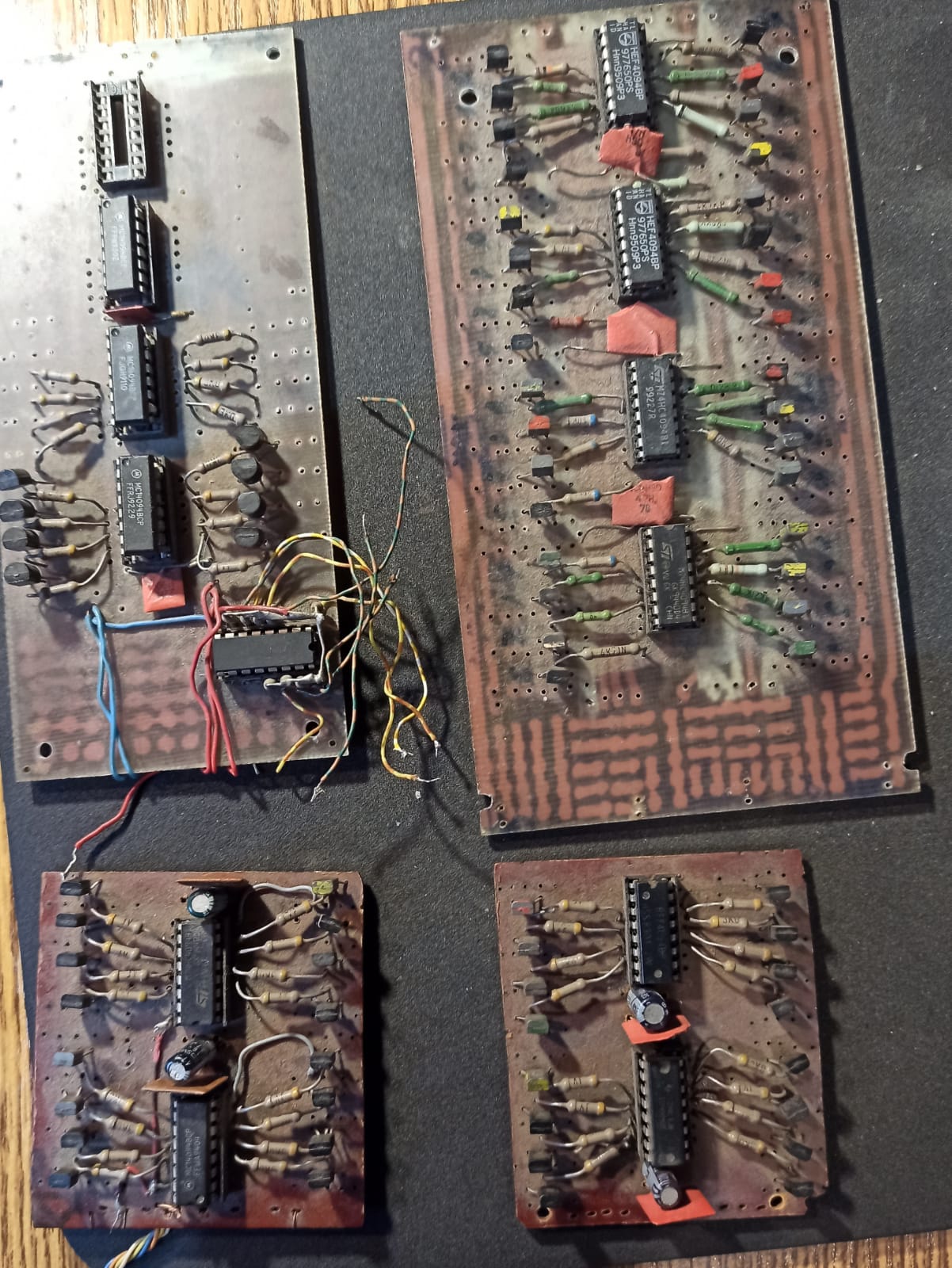

Hier noch zur Auflockerung der Diskussion einige Baugruppen zur
Porterweiterung.
Mit 4094 zur Ausgabe und 4021 als Abfrage.
wird in den 90er Jahren sein.
Waren für mich die Nachfolger des DDR ICs 4015.
Mit 4015 mal eine 4Stellige 7 Segmentanzeige gebaut
1m mal 35 cm. (Sulfitten)
87/88 zu Silvester als Zeit  und Textanzeige genutzt.
AC1 Computer System als Steuerung.
Seit 89 ist aber Schluss mit der Amateur Tanzmusik.;-))
Mohandes H. schrieb:
> Da hat auch das sorgfältige Arbeiten nichts
> genützt.
Ich kannte Bastler welche zu DDR Zeiten Leiterplatten entwarfen,
die Schaltungen aufbauten nachdem sie das Material zusammen hatten.
Das Aussehen perfekt,bloß das Teil funktionierte nicht.
Mangels Kenntnisse war auch jeder "Reparierversuch" nicht erfolgreich.
Diese Teile landeten zur Bearbeitung bei mir.
Ich hatte  den Ruf das bei mir jeder Drahtverhau funktionierte.
Manchmal steckte ich die Drahtverhaue in Papier eingewickelt in ein
passables Fertiggehäuse, da war das staunen groß.;-))
> Porterweiterung.
Na, das sieht doch recht passabel aus.
Ein ehemaliger Kollege lötete auch gern mal „Drahtigel“. Wenn sie
funktioniert haben, wurden sie “verdichtet“ und in ein Gehäuse mit Epox
eingegossen. Reparieren war dann nicht mehr.
Was alles noch in Kisten ist?
Blinker mit dem 555 auf minimalisierten Raum aufgebaut
Z.B. Andreaskreuz, Warnblinker für die Modellbahn.
War alles vor sehr langer Zeit im Einsatz.
Natürlich haben die Ältere welche schon lange dabei waren  auch Ihren
Alter entsprechend Modelle aufgebaut.
Von Einem wurde eine HO Bahn im Schaufenster einer Apotheke ausgestellt.
Wurde mit einen einfachen Prog mit PC gesteuert.
Steuerung und  Prog wurde auch von Schülern erstellt.
Als Aha Effekt war es möglich die Bahn von ausen mit einer Handbewegung
zu Starten.
Das wurde auch sehr großzügig  finanziell gewürdigt.
Nach meinen Vorschlag an den Apoteker, welchen ich gut kannte,
spendete er an meine AG zweckbestimmt.
Sonst wäre das Geld im großen Sack verschwunden.
Auch die Drei Jugendlichen welche an  der Aktion beteiligt waren, wurden
großzügig finanziell bedacht.
Das haben sie bis heute nicht vergessen, da ich sie ab und zu noch
treffe.

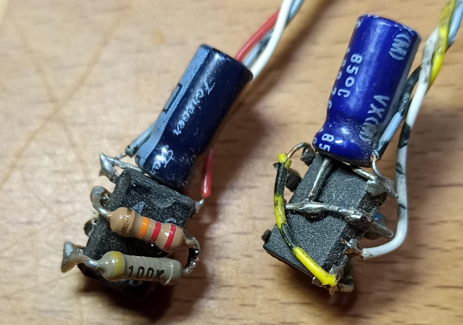

Picaxe Experimente, war für den Modellbahnclub Vorbereitet.
Einige Steuerungen habe ich auch damit aufgebaut.
Sollte zum anfüttern ,Interessenbildung sein.
Hat aber nichts genutzt.
vor >10-15 Jahren nehme ich an.
Werde doch mal einige Lichtlaufprogramme mit 8 Kanälen programmieren.
Dann als Demo lauffähig.
Die Programmieradapter sind die einfachsten USB to Seriel , damals aus
China.
Die 5V Spannung am Kabel angezapft, so das ich die Picaxe einfach
anstecken konnte.Programmierversuche waren dadurch schnell möglich.
MfG
alterknacker
Wenn schon 8 Bit Ausgaben , dann auch die Testteile.
Diese sind etwa 1994-97 entstanden,von 12-14 Jährigen.
Mit etwas Hilfe schaffen das sogar 7-9 Jährige.
Sogar mit der Picaxe kann man schnell ein kleines Anwenderprogramm
machen.
Die Picaxe ist recht Störfrei.
Gerade jetzt für Weihnacht Blinki blinki geeignet.
Auf einen Teil sind sogar DDR Leuchtdioden 1mm verarbeitet.
Die Stecker und Buchsen wurden wie immer aus dem K1510/20 Stecksystem
gefertigt.
8Bit Treiber sind drauf , weil die Teile auch am PC Druckerport
angeschlossen wurden.
Natürlich auch an Zähler,Schieberegister z.B.  4094.
MfG
alterknacker
Endlich mal ein DDR-IC. Sogar aus Ruhla (verkappt).
Welchen,   den 4011 oder 555 ?
Uhren IC ??
MfG
alterknacker
4011. Ich sehe keinen 555.
Ja, „UWR“ Uhrenwerke Ruhla. Die haben die prozessierten Wafer bekommen
und das Gehäuse selbst drumgemacht (vereinzelt, auf den Leadframe
gebondet und vergossen). Für die für sie gefertigten Uhren-ICs sowieso.
Die wurden möglicherweise gleich direkt auf die Uhrenplatine gebondet
und mit einem „Teerklecks“ geschützt.
Der 4011 müsste vom Dez‘89 sein. X war der letzte Jahreskenner der
untergehenden DDR.
Der B555 ist kein Uhren-IC. Die hießen U114, U118 oder so.
Ich sehe grade, W ist 1988. X 1989. 1990 wäre wieder A gewesen, habe ich
aber nie gesehen. Die Schmieden haben doch bis zuletzt gearbeitet?
https://www.mikrocontroller.net/attachment/581511/Freidrahtblinker555.jpeg
der 555 ist hier der Blinkgeber, den Kennt jeder.
Über den gab es extra Literatur in der DDR.
Ich kann andeutungsweise ICs erkennen aber beim besten Willen nicht was
und schon gar nicht von wem und noch weniger von wann..
Ps2 Minitastatur und Porterweiterung mit n4094 und 8 Bitabfrage mit 4021
Ist alles noch anwendbar.
MfG
alterknacker
von Michael M. (Firma: Autotronic) (michael_metzer)
> Kosten.
Richtig. Heilig Abend habe ich die Ruhe gefunden das LEGO-Haus vom
Neffen mit einem D1-mini zu einem Smart Home umzubauen.
Jetzt kann man vom Sessel aus, mit dem Smartphone, die
Beleuchtungsanlage im Haus (4 Stück LEDs) stufenlos einstellen.
Richtig, du hasst "Altes" mit neuen verbastelt.
Das kann fasst jeder, wenn  man will.

Habe Gestern und Heute mit meinen Enkel gebastelt.
De Totenkopf, finden seine Brüder bestimmt toll.
Das meiste war schon gelötet in der Krabbelkiste.
Stechbrett und die Löcher in die Augen und Nase bohren hat er gemacht.
Programm angepasst  in den Nano.
Jetzt hat er Interesse solche einfachen Dinge an seine Brüder
weiterzugeben wollen.
Für ihn ware dann Bluetooth und WLan.
MfG
alterknacker

Habe das Teil schnell mal provisorisch zum Leben erweckt, bissel zum
anfüttern für meinen Enkel welcher morgen wieder Abzieht.
Mit Esp32 D1 Mini und einen schnell eingeladenen fertigen Lichtprogramm.
Passt aber noch nicht zum Hut und Silvester.
Habe einen Akkutest von 5 Std gemacht.
Akku direkt an die 5V des ESP32.Das Licht ist sehr hell,muss noch
gedimmt werden
Muss noch Bluetooth und 2 Taster an die Hutkrempe.
Alles am Hut bleibt unzerstört.
Das Bild ist aus einen Video ausgeschnitten.
MfG
alterknacker
von Percy N. (vox_bovi)
Die Farben sind vertauscht.
https://de.wikipedia.org/wiki/Positionslicht
An Positionslichter habe ich auch gleich gedacht. 😄
Das ist jut
Farben vertauscht im viveo!
..und es geht hier um farben?
LolO
Vor >5 Jahren zurechtgezimmert, als Testgerät,
natürlich mit meinen Stecksystem aus DDR K1510 herausgemeißelt.
Jetzt kann ich meinen Hut damit testen.
P.S.
Das Gerät wurde stufenweise verändert und/oder erweitert.
MfG
alterknacker

Hier noch eine schnelle Bastelei für Silvester.
Werden WS2828 angesteuert.
Kann natürlich auch Beleuchtung auf Modellen steuern.
ESP32 D1 Mini 2 Akkus mit Lademodul.
Ein OLEG  Grafikdisplay passt auch noch rein.
Mit wenig Platz und Kosten kann doch noch experimentiert und gebastelt
werden.
MfG
alterknacker

Jetzt die Wochenendprojekte in den Deckel eines Alukoffer eingebaut.
Elektronik kann leicht mit darin verbaut werden.
Der Alukoffer wird jetzt als Deckel verwendet, dadurch ist alles gut
geschützt und kann leicht transportiert werden.
Wurde jetzt bei einer Modellbahnausstellung vorgeführt.;-))
Hatte relativ viel Anspruch bei Alt und Jung.
Das Teil wurde mit Arduino gesteuert und der Lappy stand daneben.
Kinder und Alte konnten sich auch in der Arduinoprogrammierung
versuchen.
Hatte es etwas dafür vorbereitet das dies einfach zu realisieren war.
Es wurde sogar genutzt, hatte es aber noch nicht abgesichert so das
alles noch nicht frei genutzt werden konnte.
na, das nächste mal;-))
Das hier Altmaterial aus DDR Zeit eingesetzt wurde und mit "Moderner
Elektronik" verbunden wurde wurde anstandslos anerkannt.
Es sind ja Teile darauf welche schon 50 Jahre auf dem Buckel haben.
MfG
alterknacker

Das Autokino wurde als Demo mit bei der letzten Modellbahnausstellung
als
"Wochenendprojekt" gezeigt.
Hatte erstaunlicherweise viel Zuspruch und ich hatte viel zu
beantworten.
Überhaupt die Verbindung von Altmaterial in einfacher "Bastelweise"
mit der "modernen" Elektronik ist Zukunft weisend.
Der Modellbahnclub wird vielleicht ein Autokino mit neuen Material
aufbauen, dann brauche ich nur die Elektronik aufzubauen, Steuerung
DCC,Bluetooth oder ähnlich.
MfG
alterknacker

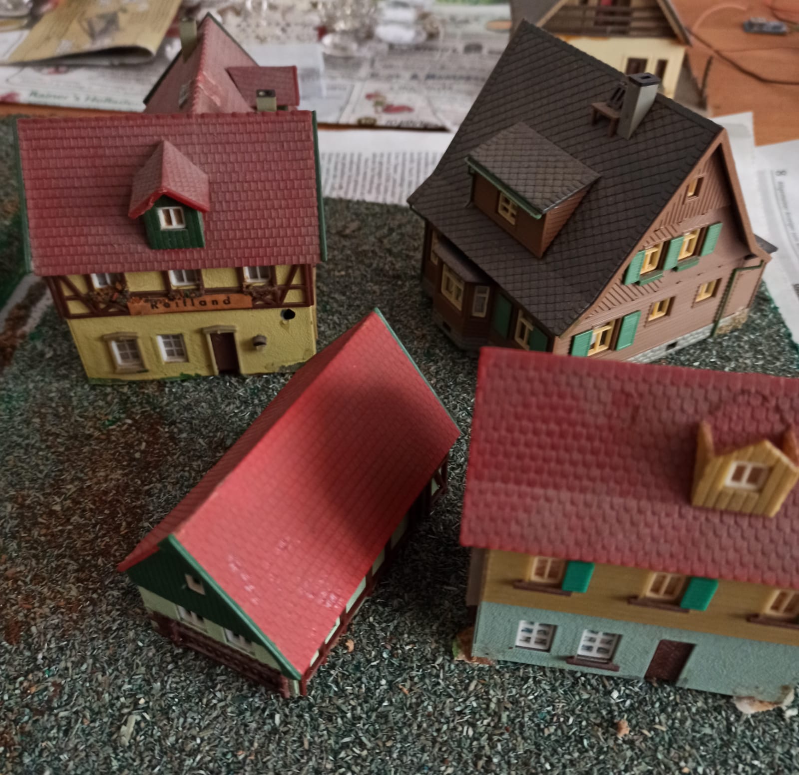

Hier wieder mal eine aufarbeitung eines alten Modellhaus.
Soll ein Versuch werden wie ich in primitiver weise 14 Smds
einbauen kann.
Ist eine sehr alte Methode.
Innen wird ein Hauptleiter gelegt an diesen werden dann die bedrahteten
SMDs Leuchtdioden angelötet.
Die SMDs können so leicht ausgerichtet werden.
Einfach und doch Primitiv.
SMDs sind aus alten defekten LED Lampen.
P.S.
jetzt sind 6 bestückt.
soll erst mal mit einer Picaxe gesteuert werden.
MfG
alterknacker
Beeindruckend, welche Gegensätze hier geradezu im Vorübergehen vereint
werden!
Wenn's doch nur auch noch schlicht wäre!
Noch ein weiterer Test für ein "belebtes Haus"
Beleuchtung im Erdgeschoss.
Dadurch können die bedrahteten SMDs in der Grundplatte befestigt
und leicht ausgerichtet werden.
Das Haus kommt nur darüber.
Habe noch einige WS1803, mal sehen wie das Funktioniert.
4094 bei Low Ansteuerung müsste auch gehen.
Morgen sollte eines bissel blinken, blinken.;-))
P.S.
So wie ich das zeige, sollte ein 8 Jährig*er
es auch schaffen.
MfG
alterknacker
von Manfred P. (pruckelfred)
Warum müssen Deine Kabelführungen und Lötstellen immer so unendlich
scheiße aussehen?
Die Grundidee Alt und Neu finde ich durchaus gut, aber die handwerkliche
Ausführung ...
> scheiße aussehen?
...siehst du diese im Bild.
.außerdem erkennt dadurch fast jeder das so was jederzeit nachgebaut
werden kann.
Als ich noch Leiterplattenmaterial hatte,habe ich solche Teile in
Ritztechnik gezeigt, das konnte man auch noch einfach nachbauen.
Alles was moderner ist, wird nicht nachvollzogen.
P.S.
Außerdem schlachte ich vieles wieder in  laufe der Zeit.
MfG
alterknacker
von J. S. (jojos)
Wow, ein Plastikhaus mit LED Beleuchtung, wie Innovativ. Das da früher
niemand drauf gekommen ist.
Das die Lötstellen aus zusammengeklebtem Plastik trotzdem halten,
Glückwunsch.

Die "Verkabelung" des letztens Häuschen sagt ja wohl alles. Es würde
nichts kosten und wäre kein großer Aufwand, hier die Kabel und
Widerstände ordentlich zu verlöten und zu verlegen.
Aber er kann es nicht.
..LOL
..der is jut
Ccblord der wirklich Ahnungslose.
im Bild einige bedrahtete SMDs,ist schon länger her.
Nun das Haus ist 40 vielleicht schon 50 Jahre alt.
Damals war es schwer möglich.
Jetzt scheitert es meistens an den Kosten.
Im Club haben sie vor , glaube 5 Jahren  bei Conrad die " elektronik
gekauft, jetzt noch alles für 4 Kanäle dazu kaufen war zu teuer.
Die ollen Modellbahner müssen alles erst sehen, dann
kann einer den elektrischen Aufbau ordentlich in ein Haus was allein
schon 30 Euro kostet einbauen.
Das ist auch ein Zieh, was schon 40 Jahre nicht klappt.
Ich zeige Dies mit 8 oder 16 Kanälen für mich kostenlos.
Da die Picaxe keiner mehr will.
P.S.
Leider sehe ich nur Nöler, welche nicht in der Lage sind Basteleien
,auch ganz alte, welche von Kindern und jugendlichen  nachgebaut werden
können,
zu zeigen.
MfG
alterknacker

von J. S. (jojos)
Man kann auch mit Altmaterial sauber arbeiten. Geschmolzenes Kunststoff
versaut die Lötspitzen, die Dämpfe sind nicht gesundheitsfördernd. Warum
sollte man Kindern solch einen Pfusch beibringen?
Die Drähte auf Platinenstückchen oder Kupfer aus einer starren 3 x 1,5
qmm Leitung geht nicht? Erzähl jetzt nicht es gab ja nur Alukabel in der
DDR.
Und die Leitungen müssen lieblos vor dem Fenster baumeln?
Nee, einfach nur peinlich so was. Und den Mund lasse ich mir auch nicht
verbieten. Wer so einen Pfusch zeigt, der muss auch die Kritik daran
vertragen können.

von Harald K. (kirnbichler)
Man. Aber nicht jeder. Wie man hier deutlich, sehr, sehr deutlich sieht.
Kindern Schmurgelpfusch beizubringen ist letztlich gut geeignet, sie vom
Hobby abzuhalten, denn Schmurgelpfusch funktioniert nicht zuverlässig.
Da hebt man mal was an, verschiebt was, und schon ist eine der
zusammengewichsten Verbindungen hin, und etwas fällt aus oder ergibt
einen hübschen Kurzschluss. Gerade von Kindern gebastelte Dinge sollten
robust sein. Naja, und auch Kinder können wissen, was Ästhetik ist.

von Mike M. (mikeii)
Al. K. schrieb:
> Ich zeige den Aufbau des Testmusters, damit JEDER sehen kann das dies
> nebenbei und Kostenlos mit Altmaterial und wenig Kenntnissen  erfolgen
> kann.
Ich übersetze:
Ich pfusche absichtlich, damit andere sehen, dass jeder pfuschen kann.
Schritt zwei wäre dann noch zu zeigen, wie es auch mit einfachen Mitteln
so richtig sauber geht. Aber dafür ist der Thread nicht da. Der Thread
heißt "Basteln für Alt und Jung". Der Alte pfusche, der Junge lernt
(falsch).
Beliebte Sprüche die noch dazu passen:
"Früher hat man das so gemacht"
"Wird schon halten"
"Ich könnte es besser, aber..."

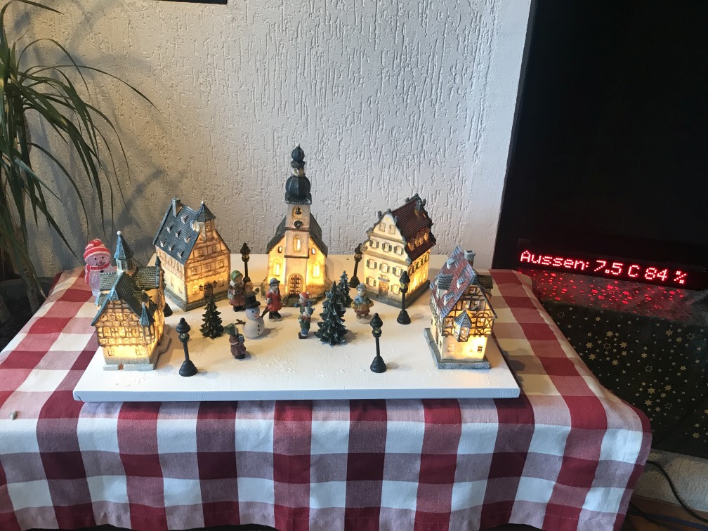

Das Dorf musste Strom sparen, also vor letztem Weihnachten von 20 W
Glühobst auf 2 W LED umgebaut. Auch weil die originale Lichterkette
immer eine Fummelei beim Aufbau war und die Kabel nicht schön anzusehen.
Also alles auf eine Holzplatte montiert. Der Kunstschnee aus der Dose
hatte Verstopfung, der kommt nächstes Jahr drauf.
Mit Sonoff und Tasmota in die Hausautomatisierung eingebunden weil ich
die ganze Deko nicht von Hand schalten möchte.
Meine Kinder sind aber >25 Jahre alt, deshalb muss ich so was selber
machen.
Für mich sind diese Fertigprodukte etwas Kitschich.
Durch die Beleuchtung wirkt das Teil aber Dekorativ wer  es mag.
Nur das Durchleuchten der Häuser finde ich nicht artgerecht.;-))
Würde auf einer Modellbahnausstellung etwas Deplatziert sein.
..aber es ist ein Anfang.

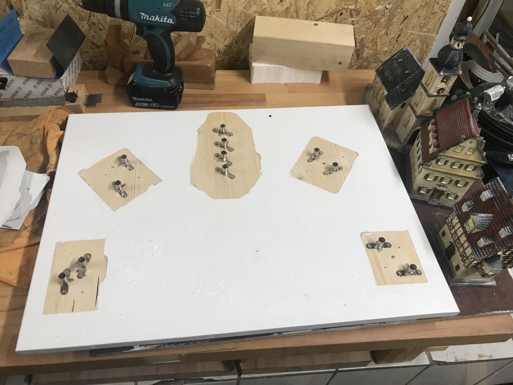

Drehe mal die Platte um, das Hinterteil ist auch interessant.
Die Steuerung ist immer ähnlich von meinen Teilen.
..siehe Autokino.
Beitrag "Re: Basteln für Alt und Jung"
https://www.mikrocontroller.net/attachment/590565/Autokino3.jpeg
Habe jetzt 4094 Ausgaben wieder eindeckt.
Sind für belebte Häuser und anderes geeignet.
Mit Transen ca.100mA ausgaben.
Sogar eine  Ausgabe mit konfektionierten Leuchtdioden in Fassungen.;-)
Sind möglicherweise >30 Jahre alt.

von Gerhard O. (gerhard_)
Meine Meinung dazu:
Vielleicht sieht es nur deshalb so schlimm aus, weil man es unvorsichtig
ausgebaut und zerrupft hat und die ganze Verdrahtung wurde deswegen in
Unordnung gebracht. Niemand weiß wirklich, wie es bei der
Erstkonstruktion am Anfang ausgesehen hat. Ich würde da mit einer
abfälligen Bewertung nicht so voreilig sein. Was mich betrifft, kann ich
nicht wirklich glauben, daß es bei der Erstkonstruktion so wüst
ausgesehen hat.
Einige andere der abgebildeten Steuereinheiten sehen doch ganz
ordentlich aus, wenn man die damalige DDR Komponenten Szene
berücksichtigt.
Übrigens finde ich es falsch in Modellanlagen für die Häuserbeleuchtung
LEDs zu verwenden. Das warme Leuchten von Glühlämpchen sieht da einfach
natürlicher und netter aus. Das gilt auch für Straßenbeleuchtung.
Vielleicht sind LEDs aber für Signaleinrichtungen besser geeignet.
von Jack V. (jackv)
> Unordnung gebracht.
Vielleicht solltest du den Thread wirklich mal lesen?
Willkommen in der Gegenwart, in der du bei richtiger Wahl der LEDs ohne
die Lichtquelle zu sehen nicht sagen kannst, ob da eine LED oder eine
Glühlampe leuchtet.
Edit: gerade für Straßenbeleuchtung lassen sich mit orangen LEDs ganz
ausgezeichnet die Na-Dampflampen nachbilden, und mit passendem kaltweiß
die alten Quecksilberdampflampen. Und mit LEDs die heute üblichen
LED-Lampen … ;)
von Thomas U. (charley10)
Al. K. schrieb:
> Frank D. schrieb:
>> Bei den 18650 Akkus empfiehlt es sich auch bei Bastelkram eine Sicherung
>> in das Kabel zu löten.
> Das ist nicht unsinnig.
> Zu tiefsten DDR Zeiten ist mir mal ein Kabel weggebrannt, (Bleiakku)
> danach habe ich auch immer eine Glassicherung eingebaut.
> Hat natürlich im Auslösefall zu Irritationen geführt.
> MfG
> alterknacker
Das funktioniert nicht immer! Beispiel?
Wer kennt noch die TS250? Deren Akku war unter dem rechten Seitendeckel
verbaut. Der (-) Anschluss ging direkt an Masse und der (+) über ein
kurzes Kabel an den Sicherungshalter. Leider hatte sich dieses mal unter
dem Deckel verklemmt und dann der Deckelkante durchgescheuert, was das
Glühen und den Rauch unter dem Deckel erzeugte. Da schaust du sehr
erstaunt, wenn dir der Ar... brennt! ;-))

In meinem Dorf habe ich LED Filament 0,2 W als Glühlampen Ersatz drin,
die sind warmweiss und nicht von Glühlampen zu unterscheiden. Sind sogar
noch etwas heller als die 3 W Glühlampen die vorher drin waren, die
dafür häufig kaputt gingen. Das ist auch ein Problem bei den kleinen
Glühlampen / Skalenlampen, da spricht schon einiges für LED. Blinken und
Flimmern brauche ich da als Deko nicht, deshalb sind die E10 Lampen da
schon ideal.

Auch dies geht am wochenende.
Habe mich entschieden eine Picaxe 20M2 zu nutzen.
Dafür sind diese bestens geeignet.
Wird auf 12 Ausgaben erweitert, serieller Empfang möglich
Wo sind nur die Drähte??
LOL
MfG
alterknacker
von Old (Gast)
Deine ruhige Hand beim Löten „bewundere“ ich.
Ja, ich glaube das besser Löten wird halt auch absichtlich wieder
unterlassen, obwohl jeder darauf hinweist.
Weil -> Dadurch gibts wieder extra Aufmerksamkeit...
Die würde er vllt auch bekommen, wenn er das ganze in schön bastelt.
Damit rechnet keiner.
..mir wäre es lieb wenn diese Aufmersambeiträgeantworten gelöscht
werden.
Ehrliche Kritik kann immer stehenbleiben da dies für die  weltweiten
Lesern auch wichtig ist.
Besser wäre es wenn endlich sich mal einer meldet, der auch schon so
eine erweiterte Beleuchtung gebastelt hat.
Es muss auch noch das überblenden von einen Fenster zum anderen
unterbunden werden.
Ich überlege auch ob ich die Taster,Trimmer und Statusled noch außen
lege und tarne.
Statusled kann eine Laterne vor dem Haus werden
J. S. schrieb:
> Natürlich sollen nicht die ganzen Häuser mit 1,5 mm² verdrahtet werden,
> nur zwei kleine Stücke als Stromschienen die auch mechanisch mehr Halt
> bieten.
Das ist schlecht , beim löten braucht man zu viel Leistung.
1mm Hohlleiter geht  besser, alles schon vor Jahren getestet.
P.S.
Immer daran denken, es sieht so aus wie es aussehen soll.;-))
..und es ist ein Entwicklungsmuster was zeigen soll das auch JEDER
solche Teile Basteln kann.
MfG
alterknacker,

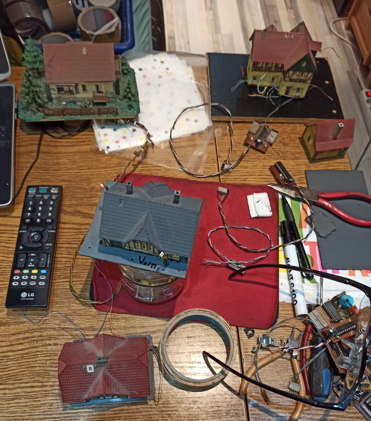

..mal gestern ein wenig erweitert.
!3 Leds
2 Taster
1 Poti
Seriell Steuerung möglich.
Jetzt noch ein Neues angefangen.
Um keine Widerstände nutzen zu müssen werde ich es mit dem WS2803
machen, habe noch 2 Greifbar.
8 Stück muss ich noch finden.
Auch WS2811 wäre nicht Übel.
Alles ideal für ein jugendliches Bastelprojekt mit Anwendungs Nutzen.
MfG
alterknacker
Perfekt entgratet.
Harald K. schrieb:
> Perfekt entgratet.
Mit dem reingekauten Loch könnte ich ja noch leben, wenn man es nicht
sieht. Mir stehen wieder die Nackenhaare zu Berge, wenn ich die
Elektronik / Verdrahtung sehe.
LOL
Al. K. schrieb:
> LOL
Ist die Fernbedienung zu haben - soweit sie noch funktioniert?
9 von 10 Jugendlichen widersprechen.
Kannst du das nächste Projekt versuchen sauber aufzubauen? Sauber löten,
Bauteile nicht kreuz und quer, sodass eine Fehlersuche kein Alptraum
wird?
Oder kannst du das einfach nicht besser (was ja nicht unbedingt schlimm
sein muss, wenn mans dann nicht als "Lehrmittel" benutzt)?
von J. S. (jojos)
Neue sind günstiger als der Aufwand diese wieder sauber zu bekommen.

Hier noch einige Picaxe Module und ws2803.
Für eine Steuerung eines "Belebten Hauses immer noch gut geeignet.
Zum wegwerfen zu schade.
Die Picaxen sind gut geeignet schnell kleine Projekte zu erstellen.
P.S.
Ich warte immer noch Bilder von alten Bastlerwochenendprojekten.
Naja, kritisieren und Nölen ist eben einfacher.
MfG
alterknacker

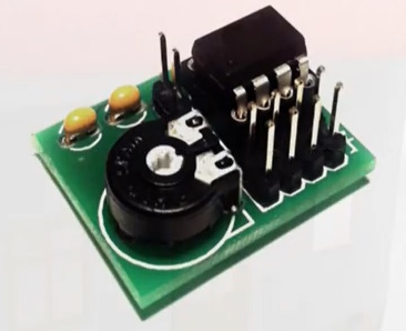

von Max B. (citgo)
Bitte schön. Habe ich mal gebastelt um ein belebtes Haus darzustellen.
4 Kanal Modul mit PWM und Poti als Programmumschalter.
Damit lässt sich zum Beispiel ein flackernder TV simulieren, sowie 2-3
zusätzliche Beleuchtungsoptionen mit Zeitschalter.
Klein, Kompakt, günstig und sieht gut aus :)
Mit einer Leiterplatte ist dies kein Problem.
Das haben einige aus dem Modellbahnclub vor Jahren auch gekauft, bis
heute aber nicht eingesetzt.
Hatte über 10 Euro gekostet.
Die Rückseite ist auch wichtig.
Zeige mal das Objekt wo dies in Einsatz war oder ist?
Kannst du es auch selbst programmieren?
P.S.
Das Teil ist ein Bausatz??
Ein eigenes Foto von dem gelöteten Teil solltest du auch machen.
MfG
alterknacker
von J. S. (jojos)
So ein Platinchen kostet als 10er Pack  keine 10 € und sieht tausendmal
besser aus.
von Max B. (citgo)
Das Ding habe ich mehrfach in gleicher Größe auf Lochraster aufgebaut.
Ebenfalls in schön und ohne Kabelgewirr.
Natürlich werden die auch selber programmiert. Ich habe kein Foto vom
Einsatz weil ich keine Modellbauhäuser besitze und auch kein
Modellbahnfan bin. Das waren alles nur Aufbauten für Bekannte und
Freunde.
ach falk, deine Probleme werden auch immer
größer.Wünsche dir gute Besserung
Hier ein Teil was für Ostern passen könnte.Kommt in den Flur.
Das Osterfeuer muss nur noch etwas verbessert werden.
Mit Adressierbaren LEDs bestückt.
Steuere es mit dem ESP32 D1 Mini an.
Da kann ich gleich bissel mit Bluetooth experimentieren.
Im rechten Haus sind 5 LEDs, damit lässt sich ein belebtes Haus gut
Simulieren.
MfG
alterknacker
von El Patron B. (bastihh)
Osterfeuer ist tatsächlich das Stichwort für dich: Kannst dein Müll da
gleich reinwerfen...
