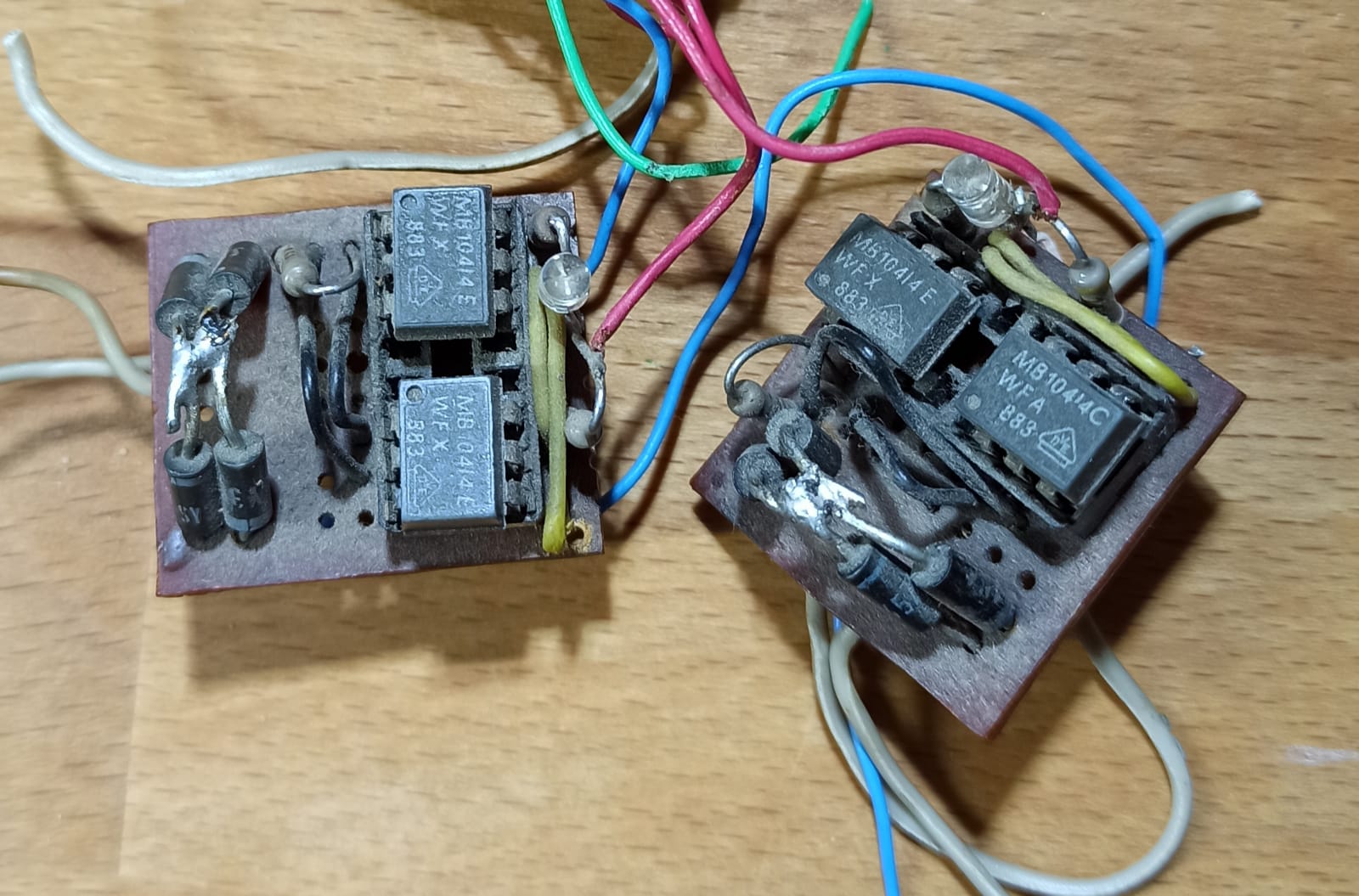

Die Teile auf dem Bild sind teilweise über 50 Jahre alt.
Wer hat das schon, der Neid ist eben sehr groß.

Für 0 Jahre ist die Staubschicht aber schon gewaltig...

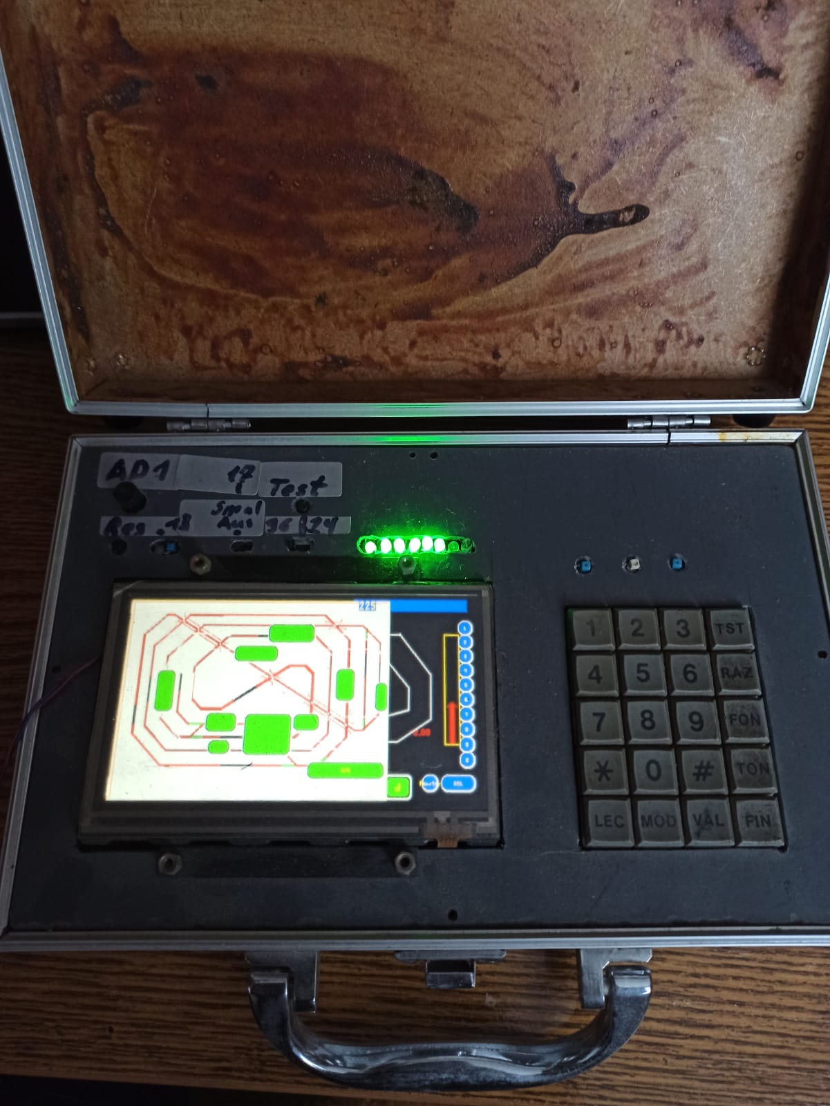

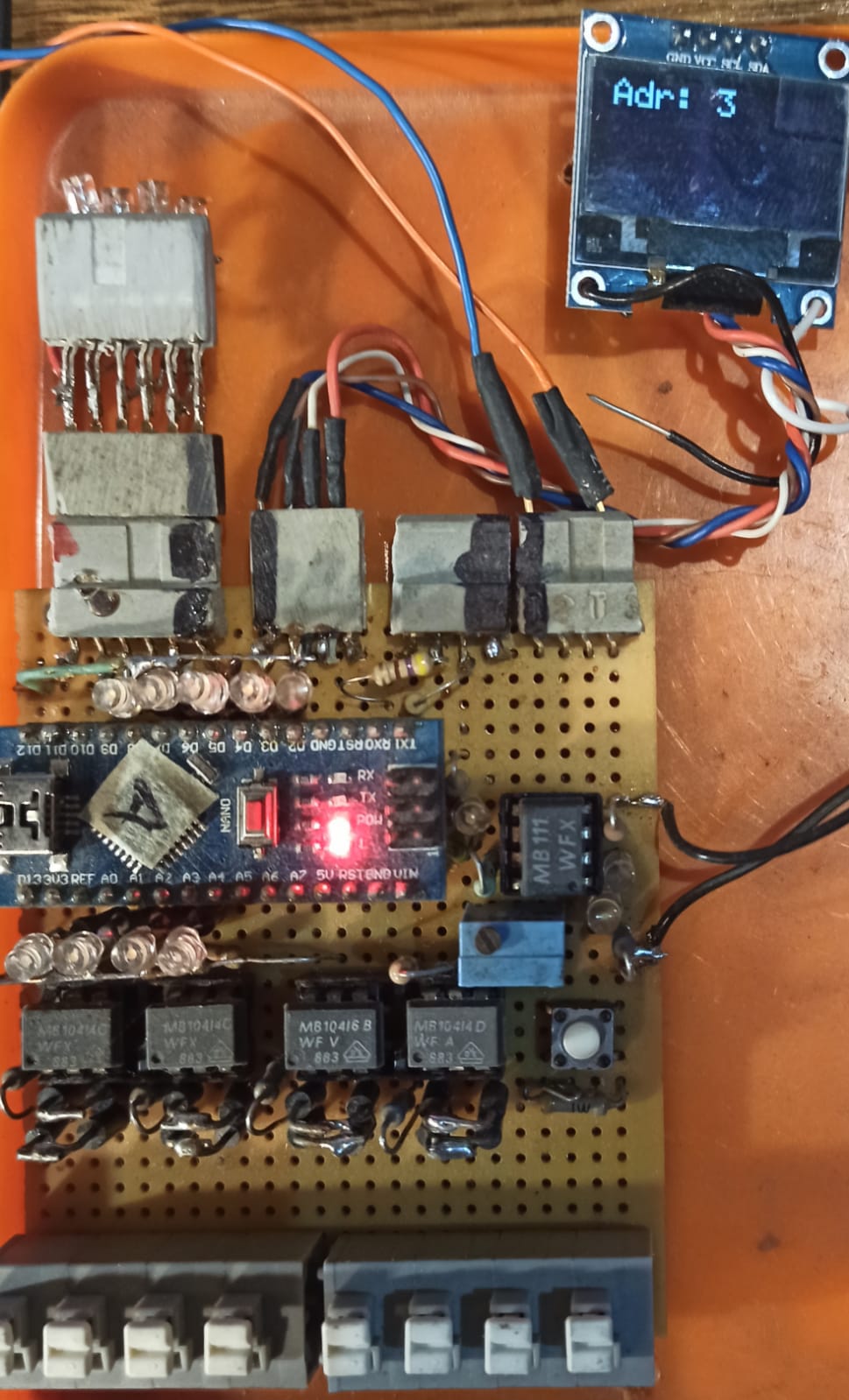

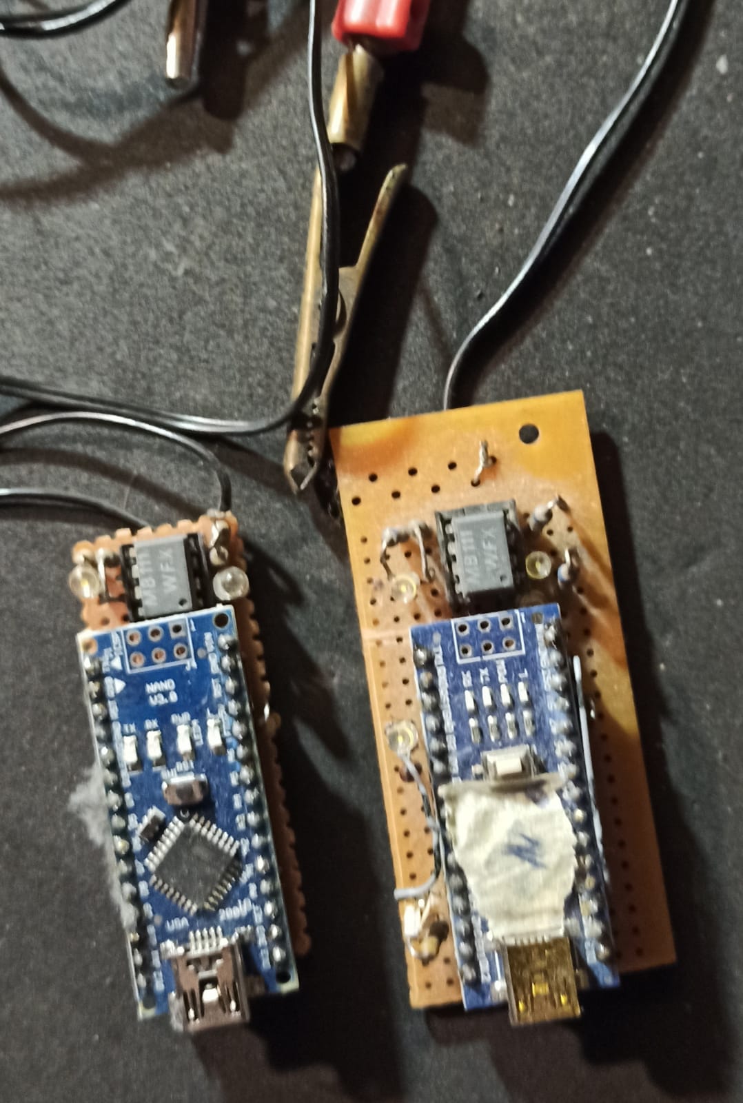

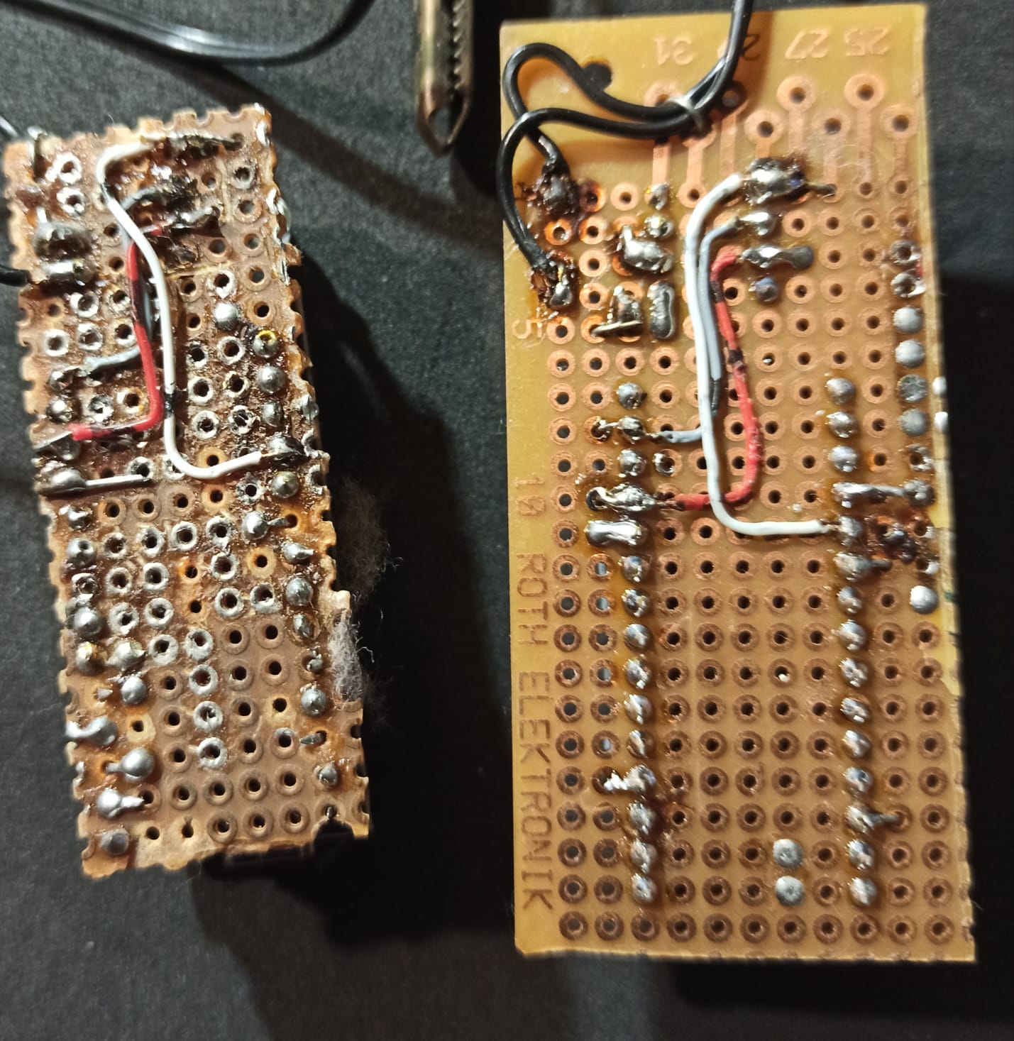

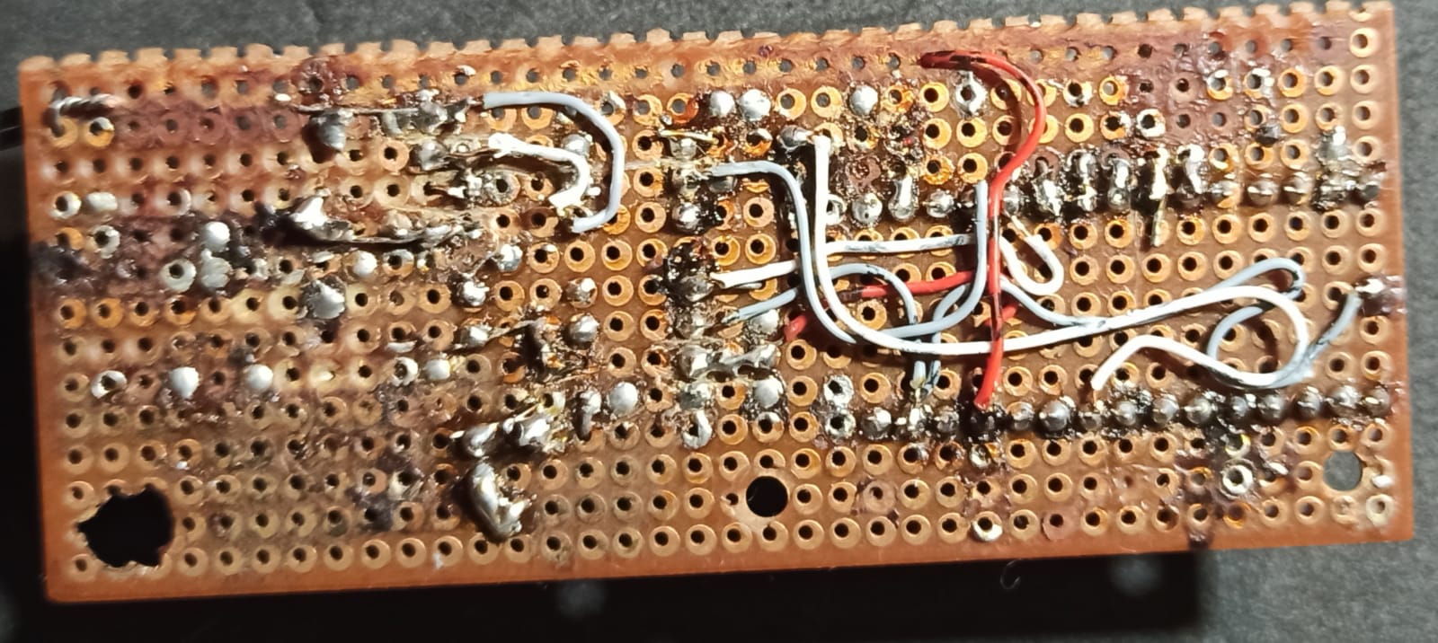

Auf jedem Objekt ist (ich dreh noch durch irgendwann, fürchte ich) eine
Schicht aus Gilb, Schmutz, Staub, Dreck oder Kombinationen hiervon.
Ist es denn wirklich so schwer, vor dem fotografieren mal mit einem
kleinen Pinsel drüberzugehen, eine kleiner Tropfen Nähmschinenöl bindet
schonmal den gröbsten Dreck.
Im Ernst: ich hate mir fest vorgenommen, nichts mehr zu dem Thema zu
schreiben ( Oft genug hatte ich ja schon in anderen Threads versucht,
darauf hinzuweisen), aber ich kann einfach nicht anders. Ich hab ja
garnichts gegen Unordnung. Aber überall? Auf allen Bildern? Überall Much
und Dreck?
Ich bin entsetzt und nein: Wir sind nicht alle so - auch wenn wir
vielleicht tatsächlich "nüscht hatten, damals". Das eine hat aber mit
dem anderen nix zu tun.
Wenn ich in mein Schubfach schaue und mir meine 40Jahre alten Platinen
ansehe: sehen die auch so aus? NEIN!
Warum sieht denn dann alles vom Al.K. so aus?
@Al.K. siehst Du das denn selbst nicht? Kann es sein, dass Du es
tatsächlich selbst nicht erkennst? Möchtest Du nicht mit jemandem aus
deinem Bekanntenkreis, vielleicht vom Modellbahnclub, mal darüber
sinnieren?
Ich wünsch Dir für die Zukunft alles Gute und distanziere mich
vorsichtig.

Also mich amüsiert dieser Thread schon eine ganze Weile. Ich kann schon
nachvollziehen, dass es Leute nicht gut finden, wenn ein derartiger
Pfusch jungen Leuten gelehrt wird.
Aber mal die Ergebnisse an sich betrachtet finde ich schon grotesk
komisch. Das sieht alles derart schäbig aus, als würde man mit allen
Mitteln versuchen etwas so schäbig aussehen zu lassen wie irgendwie
möglich, ohne dass eine gewisse Funktion nicht verloren geht. Ich habe
das Gefühl, dass da extra Aufwand rein gesteckt wird, es so übel
aussehen zu lassen und der Aufbauaufwand geringer wäre, es nicht ganz so
schäbig aussehen zu lassen. So gesehen erntet er sogar eine gewisse
Achtung und Grinsen meinerseits.

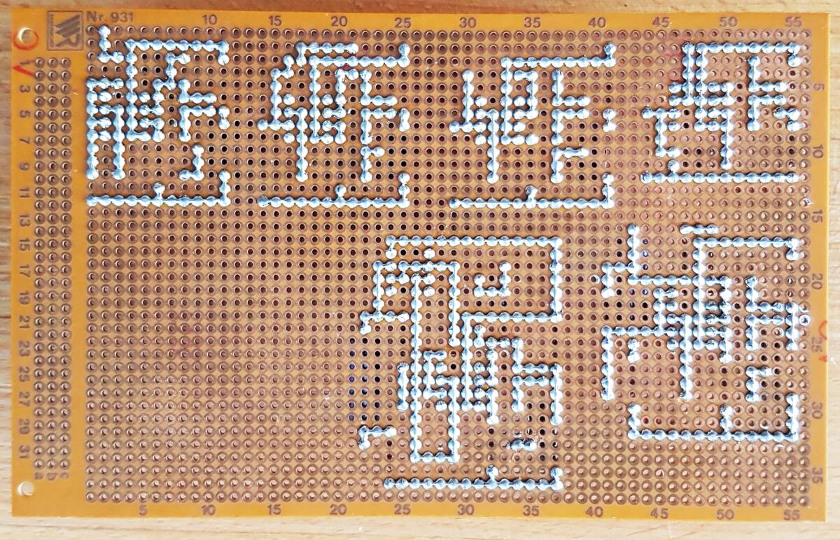

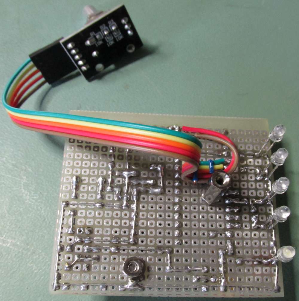

Ich habe mir sogar die Mühe gemacht, die Flachleitung zum Drehencoder
mechanisch abzufangen.

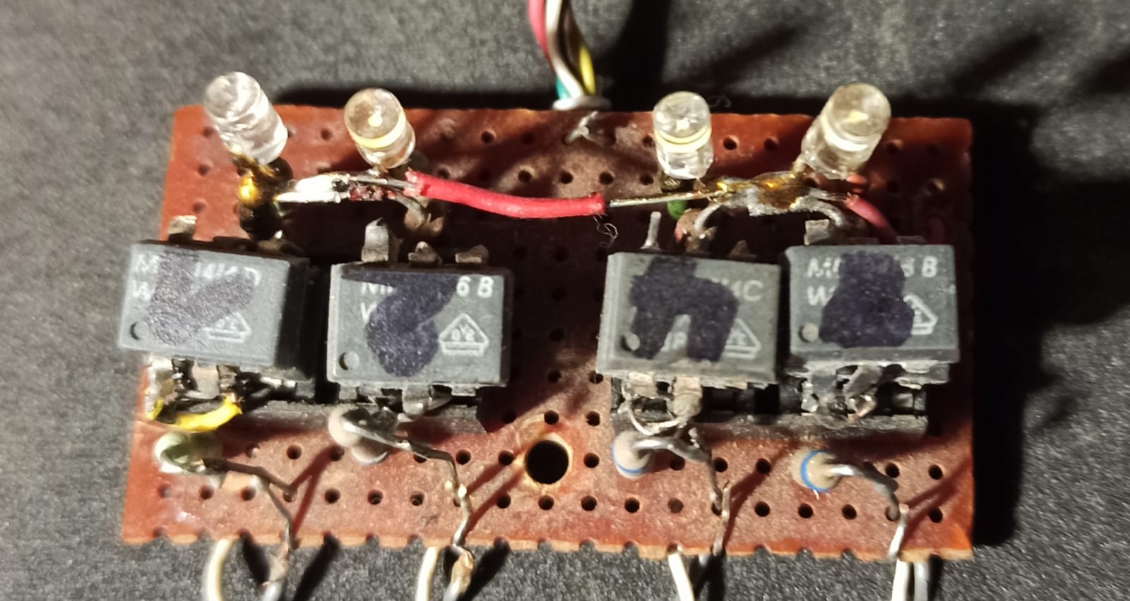

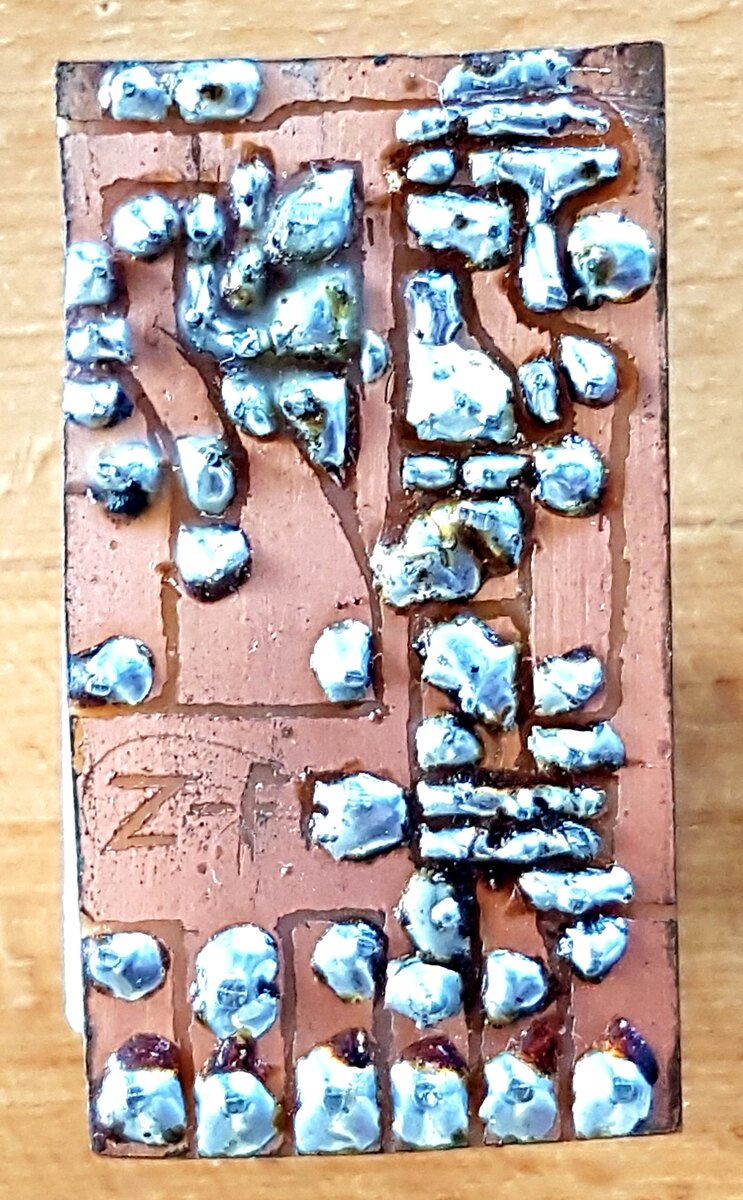

Im Bild Stromfühler für die Blockabfrage bei einer Modellbahn.
Auswertung direkt mit PC in Basic später Turbopascal.
Anzeige auch mit Gleisbildgrafik.
Man sieht auf welchen Material aufgebaut wurde.
Das sind Originale welche ich nicht wegwerfe, aber in DEMO Geräte wieder
einbaue.

Al. K. schrieb:
> Das sind aber definitiv auch keine Wochenendarbeiten oder für
> Jugendliche Anfänger gedacht.
Von der Aufgabenstellung her sicherlich geeignet, "Kurzzeitmesser per µC
nachbilden" ist überschaubar.
Der Aufbau dauert etwas länger als ein Stunde, aber lässt sich halt
vorzeigen und fällt nicht undefiniert aus, wenn man ihn böse anguckt.
Vermutlich mit inzwischen gealtertem Fenster 5% CTR:
https://www.pollin.de/p/mb104-4c-optokoppler-aus-ddr-bestaenden-120755
https://www.pollin.de/p/mb104-4b-optokoppler-aus-ddr-bestaenden-120758
von Al. K. (alterknacker)
..und was sagsr du zur Trägerplatine und dem Lötzinn.;-))

Das Teil war noch vor Jahren in einer Modellbahnanlage.
Mit Picaxe 20M2 und sogenannten Stromfühler.
4 Transistor gestützten Ausgänge.
Der Stromfühler ist ca. 30 Jahre alt und wurde auf Plaste wegen
aufgebaut, da kein besseres Material vorhanden war.
Lötzinn war 40/60
40% Zinn/60% Blei
Zusatztaster zur Wahl vom Programmen und Poti für Zeiteinstellung.
Besetztmeldung auch direkt optisch mit Leuchtdiode.
MfG
alterknacker

Noch eine Blockautomatik aber mit 2 Stromfühlern.
Kann relativ universell angewendet werden.
War alles vor Jahren im Einsatz.
Kann als Wochenendprojekt von Kindern/Jugendliche aufgebaut werden.
Das programmieren der Picaxe für eine Abfrage und Ausgabe ist recht
einfach.
P.S.
Leider vermisse ich Bilder, nehme an das sich keiner traut,
da hier die bekannten trolligen Gestalten sich hier einen Platz
ergattern wollen.
LOL
MfG
alterknacker.

von Manfred P. (pruckelfred)
Du hast schon schlimmeres gezeigt. Wer hat Dir die zwei Dioden auf
AlteStromfuehler_V.jpeg verlötet?

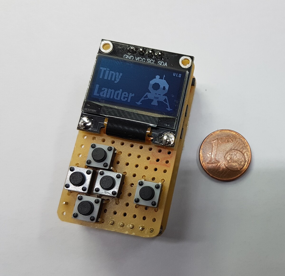

Al. K. schrieb:
> ..eigene Bilder sollte man schon machen.
Ok...
Wochenendbastelei:
TinyJoypad Spielekonsole. Schnell aufgebaut, wenig Bauteile. Perfekt für
Jugendliche, da selbst die Programmierung motivierend für sie ist.
Konzept für die Jugendarbeit:
- Planung. Wie soll es aussehen? Wie positioniert man sinnvoll die
Bauteile?
- Umsetzung. Gemeinsamer Aufbau und Verbindung der Bauteile mit
Silberdraht
- Progeammierung. Vorgerfertigte .ino Vorlage (quasi Bibliotheken. Lässt
sich an einem halben Tag vorbereiten) mit den Jugendlichen ausarbeiten
und Code einpflegen.
Fertig.
Geht auch im Osten mit Personalmangel :)
https://www.mikrocontroller.net/attachment/592100/Blockautomatik.jpeg
Nanu, wo kamen denn in der Mangelwirtschaft die klaren LEDs her? Wurde
das etwa erst nach 1990 gebaut?

Max B. schrieb:
> Wochenendbastelei:
Was ist denn da für ein Prof hinter?
Mit einem solchen OLED am Arduino-Nano bin ich auf die Schnauze
gefallen, weil das Ding dessen RAM fast komplett auslastet.
von Mike M. (mikeii)
Max B. schrieb:
> Wochenendbastelei:
Damit begeistert man! Nicht mit so einem Drahtverhau der mit
Dachrinnenlot verklumpt wurde.

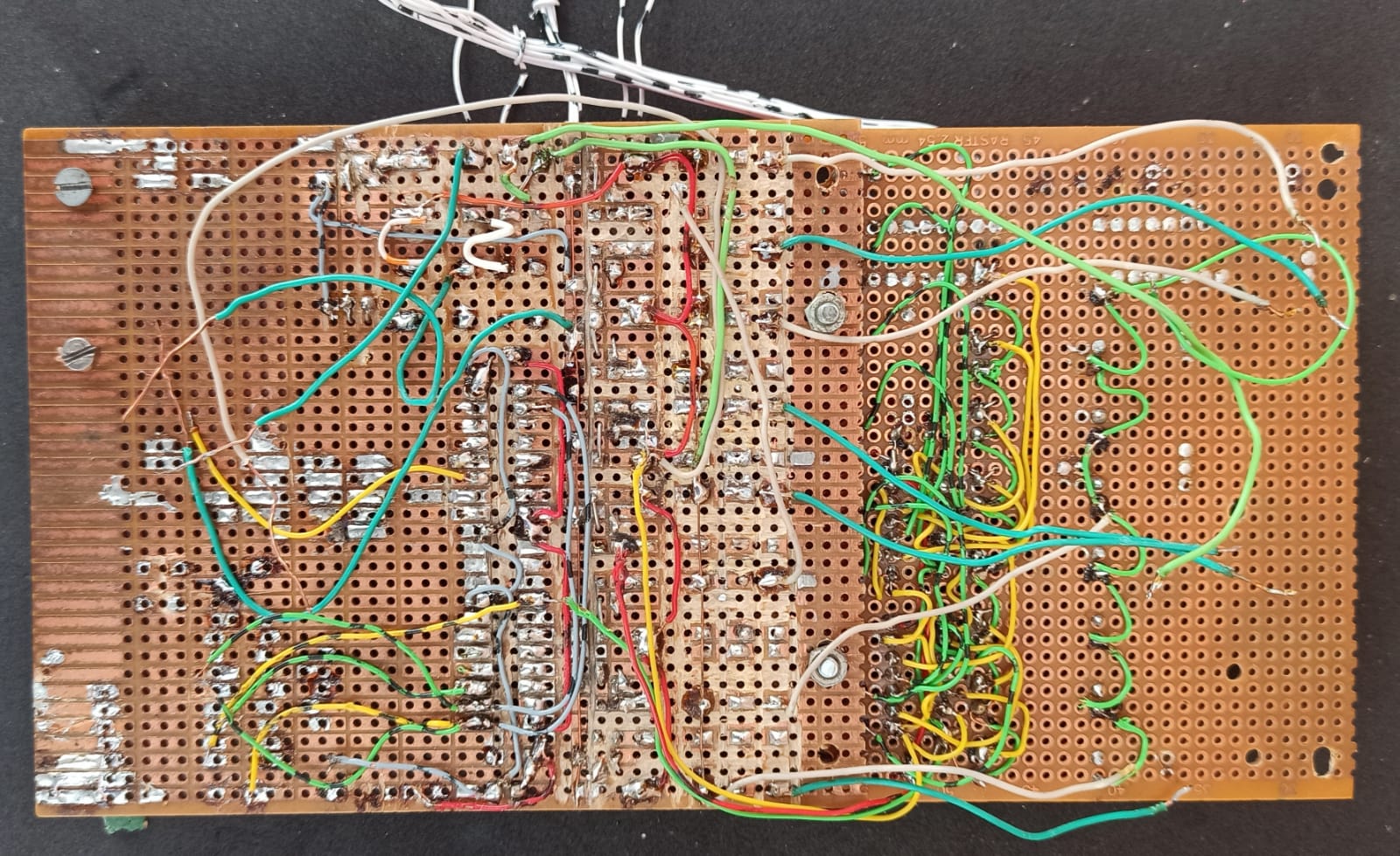

Hier weitere vor Jahren erstellte und wieder aus den Anlagen ausgebaute
Besetztmelder, aber nur für stehenden Verkehr.
Diese Teile sind sehr einfach aufzubauen.
Die Auswertung kann mit PC,Controller und ähnliches erfolgen.
Bei abgeschalteten Block wird die Spannung ausgewertet
und auch  mit Dioden angezeigt.
MfG
alterknacker
Manchmal weiß man halt schon wie gut die Rückseite aussieht, wenn man
die Vorderseite gesehen hat.

Jack V. schrieb:
> Die Lötseite wurde ja gar nicht gezeigt
Attiny85

Nur führ stehenden Verkehr geeignet.
$030  DDR IC als Treiber für die tollen grünen LEDs
15-20 mA damit diese Teile auch richtig leuchten.
Die Optokoppler auch echte DDR Ware, damit - und +  ausgewertet werden
konnte.
Vergessen, die Teile waren alle mal in Modellen verbaut,
auch anderweitig waren sie im Einsatz.
MfG
alterknacker

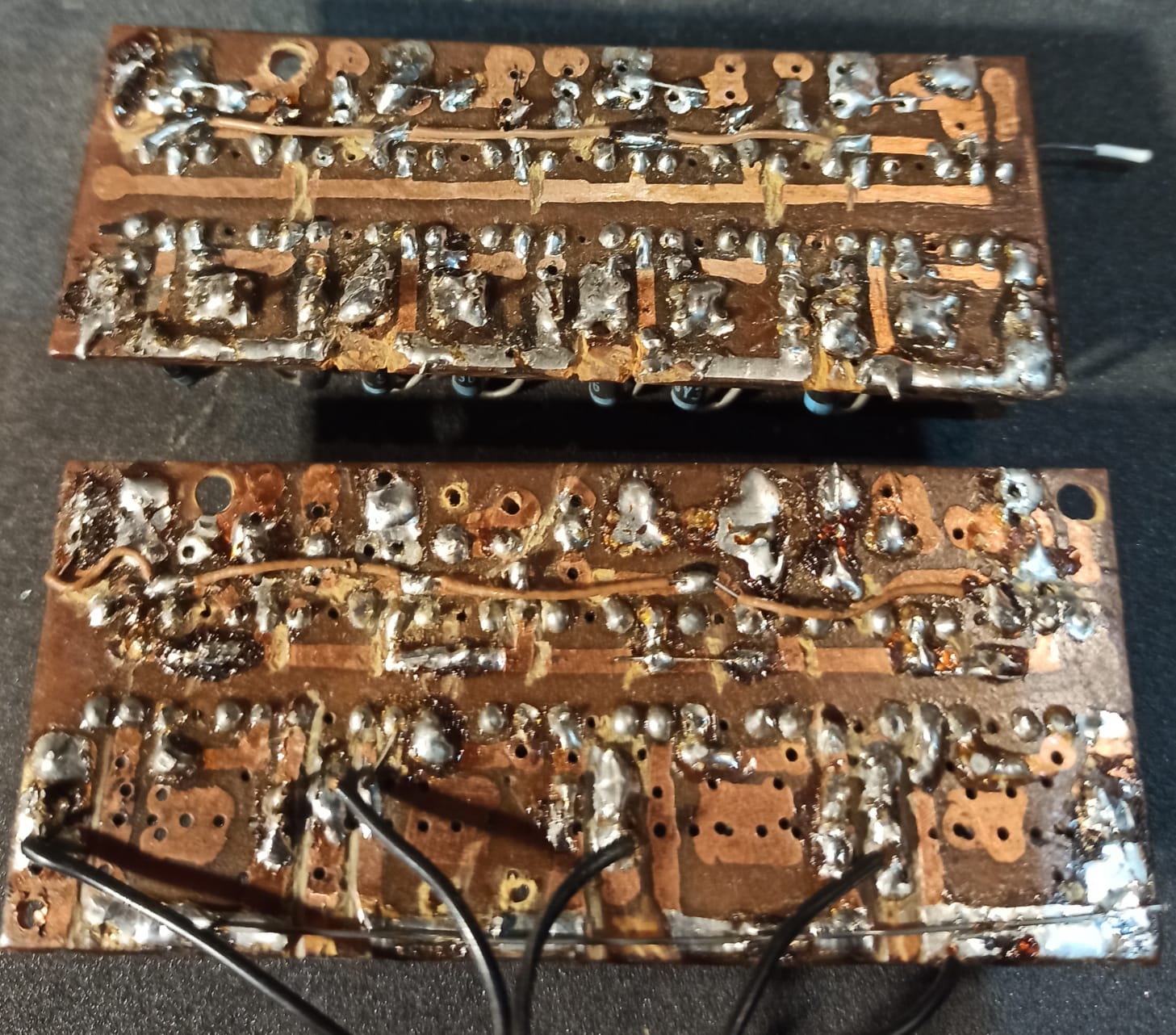

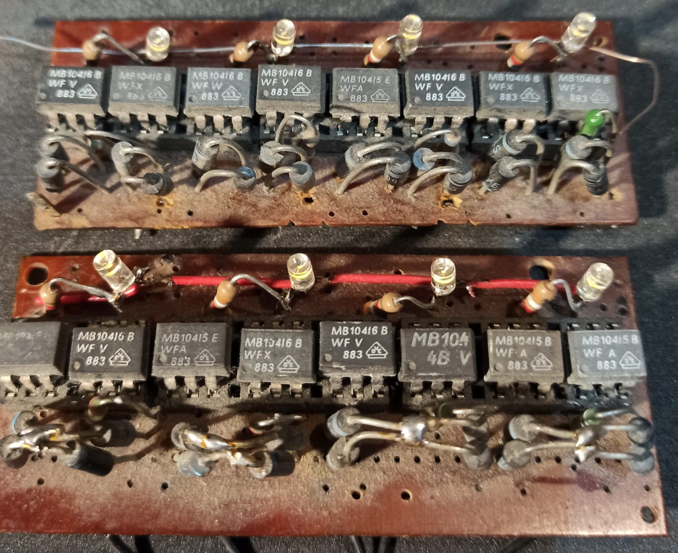

Hier noch vereinzelte Stromfühler.
Könnten auch 20-30 Jahre alt sein.
Leuchtdioden wurden natürlich ausgewechselt oder neu bestückt-
Manches könnte auch schon vor 89 gebastelt worden sein.
MfG
alterknacker
von Falk B. (falk)
Al. K. schrieb:
> Hier noch einige Stromfühler welche in Steuerpult als Besetztmeldung
> genutzt wurden.
So sahen meine ersten Lötstellen als 12 Jähriger auch aus!
> Die Leiterplatte dürfte von spätestens 1991/92 sein.
> Danach habe ich nicht mehr geätzt.
Du irrst. Du tust es heute noch! ;-)
> Wegen Entsorgungsschwierigkeiten.
> Die Leuchtdioden wurden Später irgendwann mal getauscht.
> Vorher hatten wir solche ja nicht.
> Sogar nach 30 Jahren sehen die Teile noch gut aus.
Brille? Fielmann!

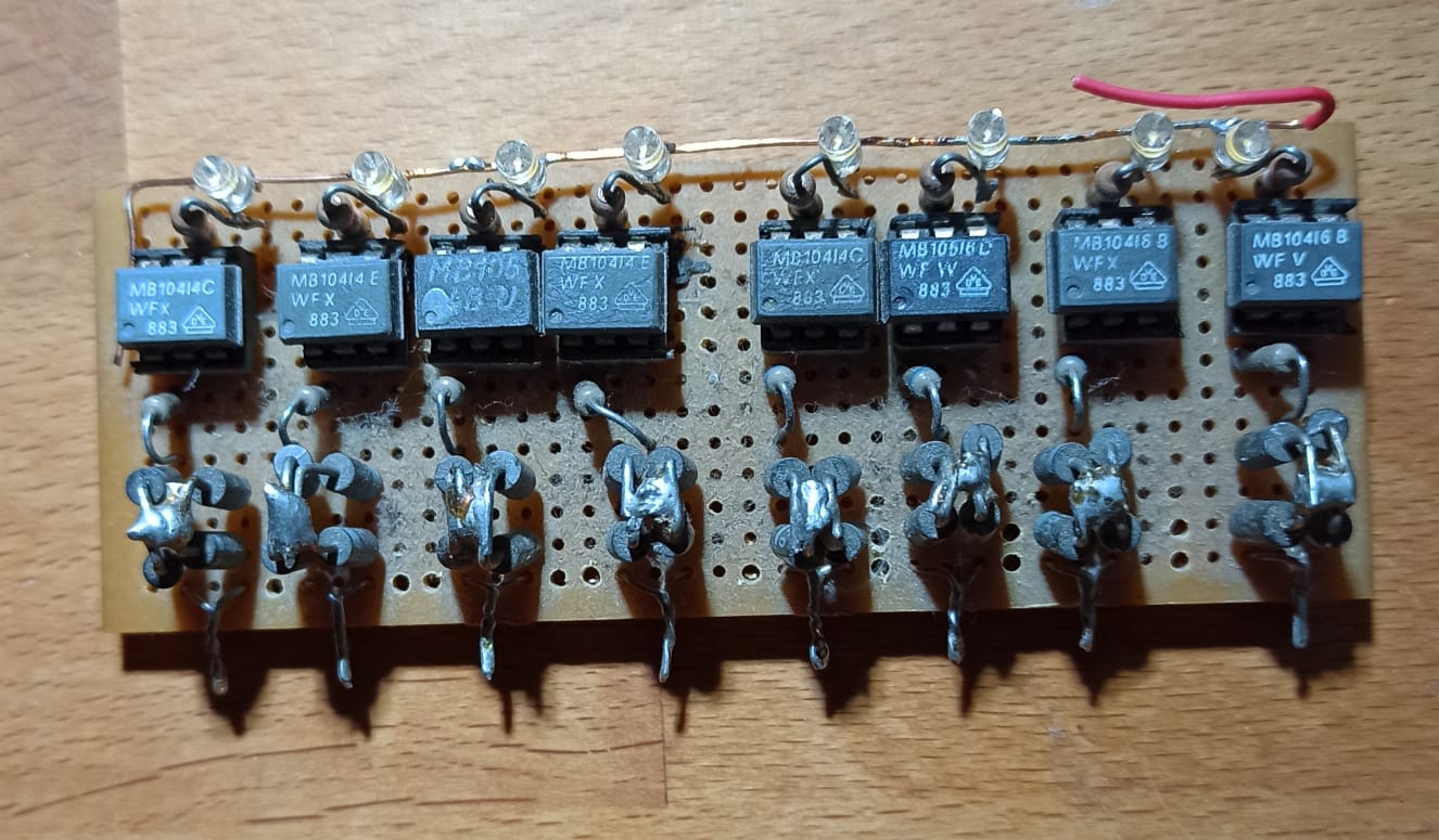

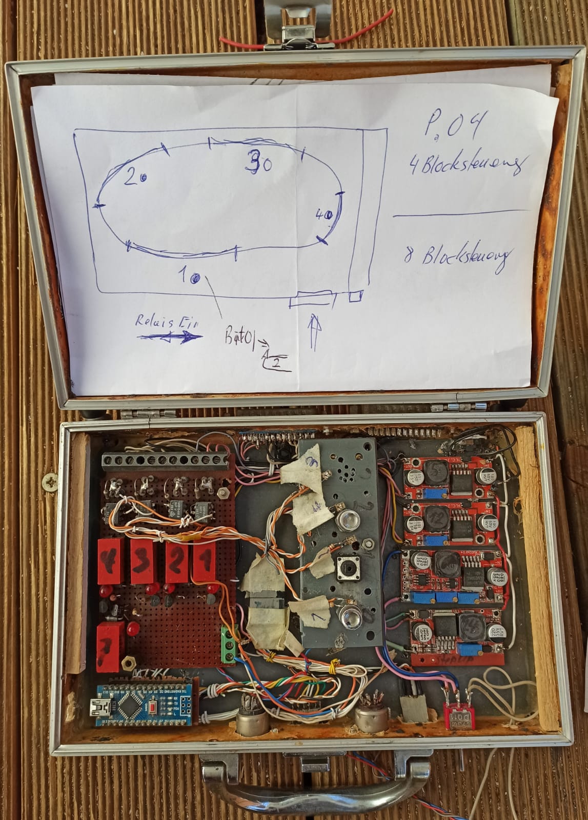

Eine Optogruppe, passend zum 8Bitport.
Könnte in den 90ern entstanden sein.Die alten Leuchtdioden habe ich
bestimmt vor >10 Jahre eingebaut als ich noch etliche Kleinbahnen hatte.
Die Gleichrichterdioden sind ausgelötet worden.
Das haben die Schüler immer gern gemacht.
Ein kleines Oval mit acht Blöcken ist ein herrliches Hilfsmittel
um das Programmieren gleich optisch Sinnvoll zu unterstützen.
Damals gab es in ganz Thüringen keine AG welche Technisches Spielzeug
mit dem PC steuerten.
Ein damaliger Vergleich mit der alten BRD ist nicht Sinnvoll, dort
wurden fast ausschließlich Fertigprodukte eingebaut und gezeigt, wenn
überhaupt.
P.S.
Leider haben hier die Aktivsten User keine Techn. Kenntnisse,
sonnst würden nicht so wenig Sinnvolle Fragen und Antworten gemacht
werden
MfG
alterknacker

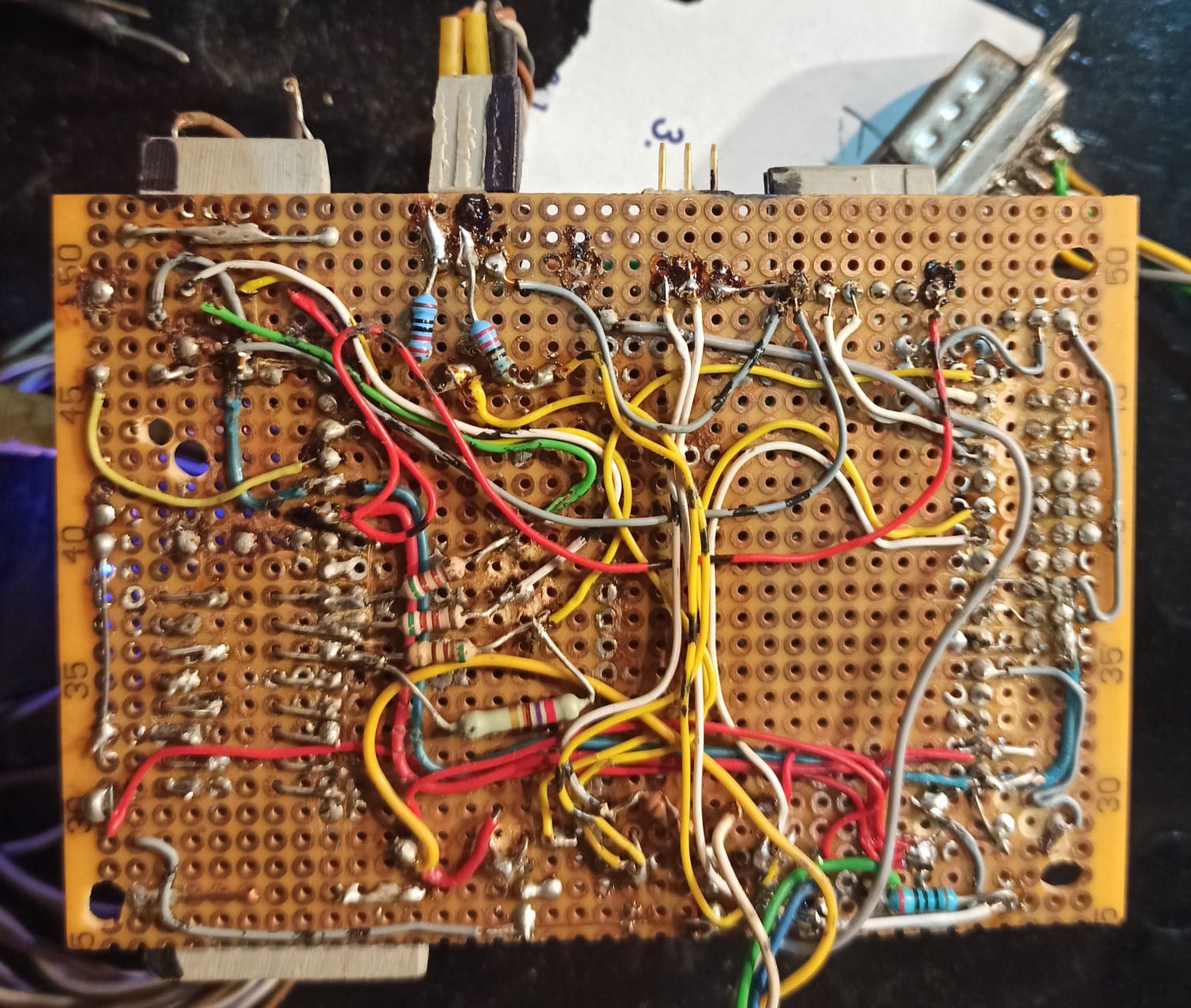

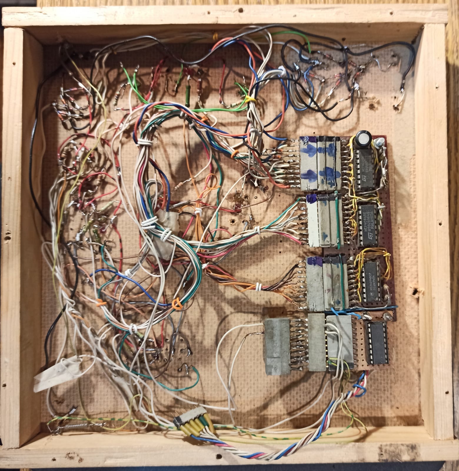

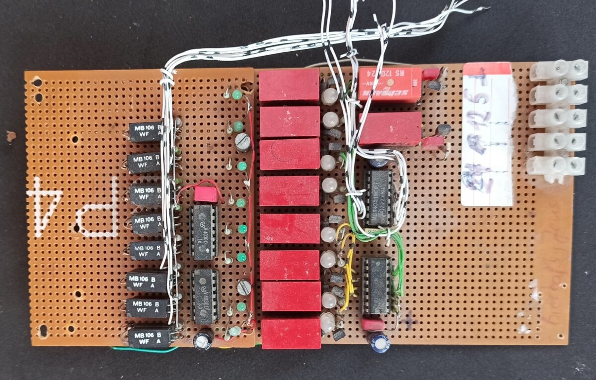

Wieder Ausgebaute Karte aus einer alten Modellbahn Steuerung.
Ausgabe über 4094, Abfrage mit 4021.
Dadurch konnte das Teil mit allen möglichen und unmöglichen Controllern
oder PCs angesprochen werden.
Die grünen Leuchtdioden wurden mit den Treiber 4030 angesteuert.
Vom Optokoppler war es es etwas grenzwertig.
Die Relais sitzen auf zurechtgemachten IC-Sockel.
Die Relais sind 24V, und wurden aus einer alten Waschanlagesteuerung
ausgebaut.
Die Leiterplatten waren oft schon mehrfach benutzt, entkernt und wieder
bestückt.
MfG
alterknacker
von Axel R. (axlr)
Sorry - ich habe auch schon wieder negativ bewertet. Ich unterstelle Dir
despektierliches Verhalten mit vollem Vorsatz. Ich dachte zumindest,
wenn Du dich nicht schon ob der krummen Bauteile oberhalb und dem
Krickelkrakel-Drahtverhau unterhalb der Platine schon nicht schämst, du
wenigstens jetzt und in Zukunft den Dreck von deinen Platinen
runterwischst. Schade, sehr Schade.

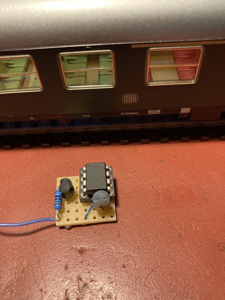

von Thomas E. (thomase)
Al. K. schrieb:
> Ich warte immer noch Bilder von alten Bastlerwochenendprojekten.
Ein Beleuchtungsdecoder, den man auf dem Klo verstecken kann, kann auch
in DIL auf Lochraster vernünftig aussehen.

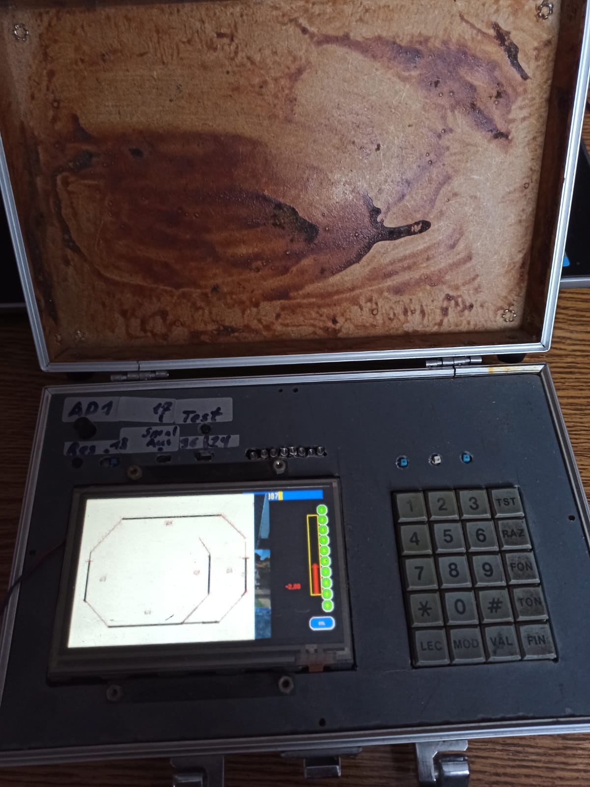

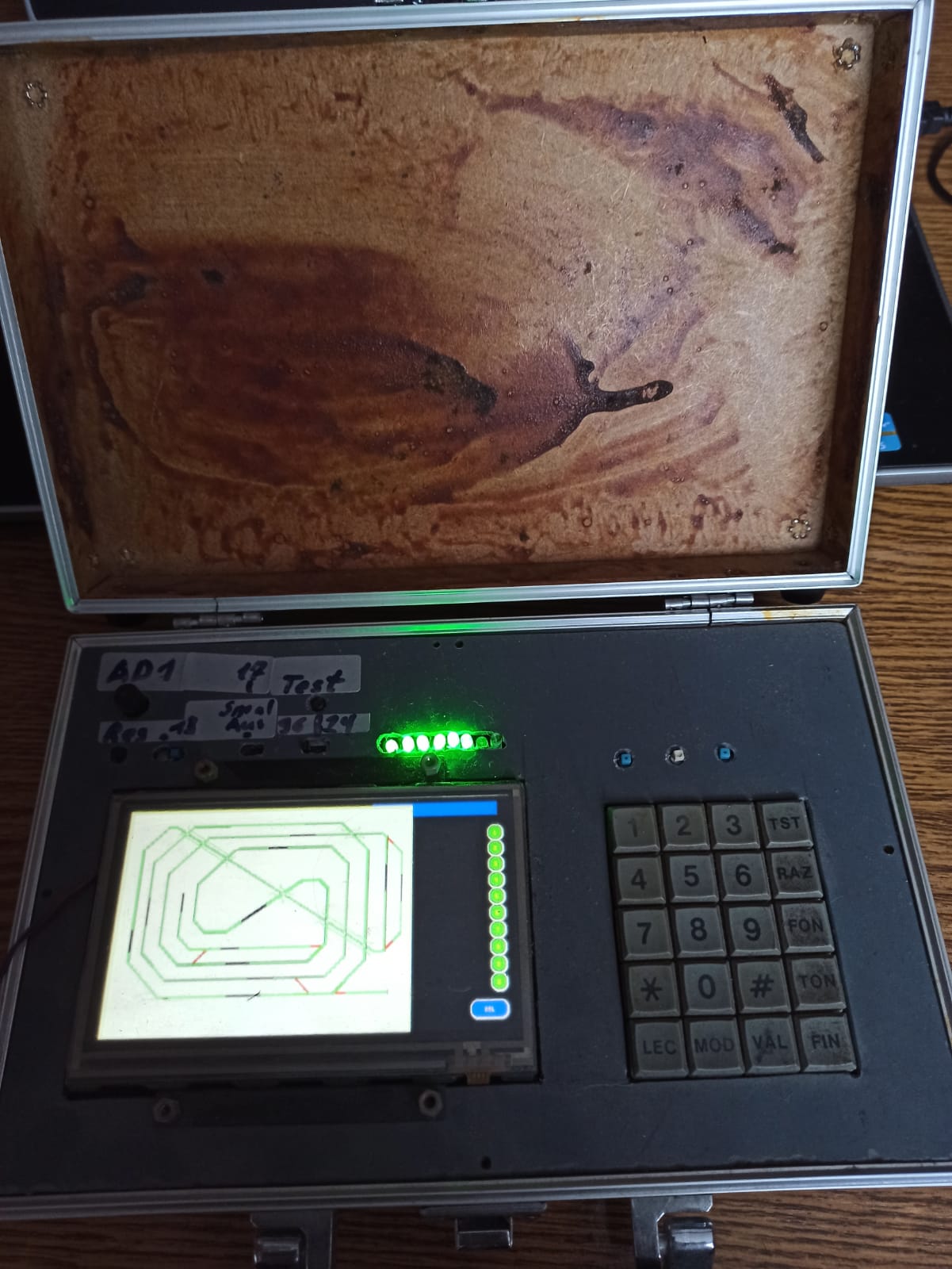

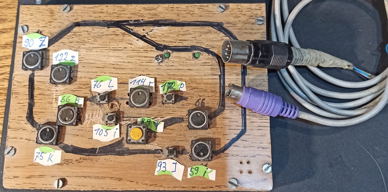

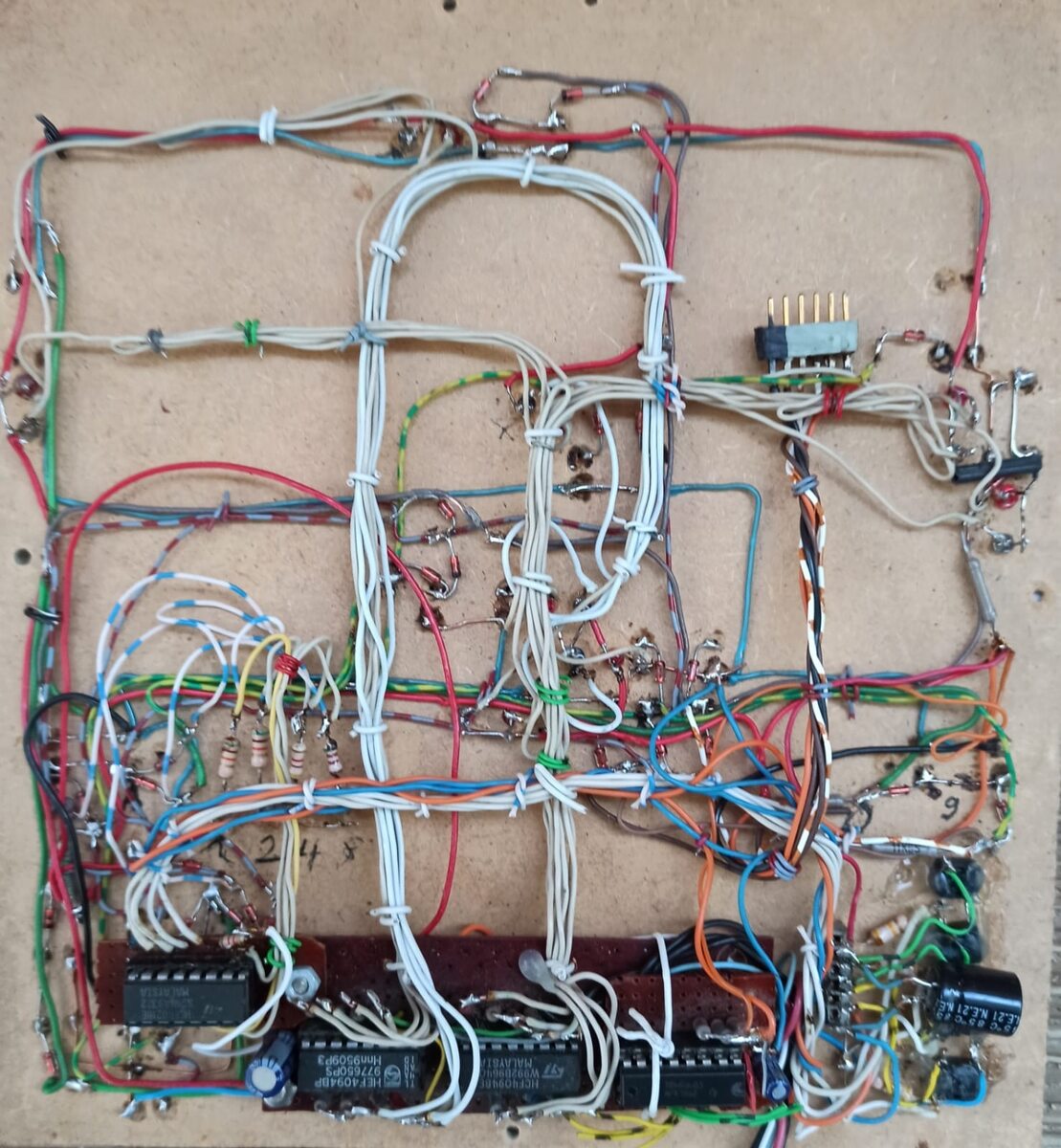

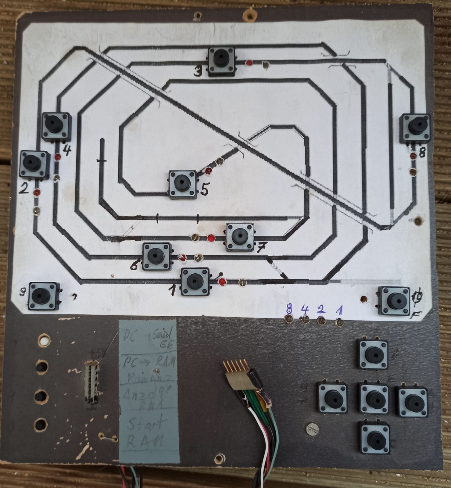

Hier eine Abgesetzte Tastatur zum steuern einer kleinen Modellbahn.
Anzeige und Tasten werden mit dem 4021 und 4094 realisiert.
Wurde ca. 2005 gemacht, wobei die Schieberegisterplatinen aus dem 1995
Jahren sind.
Die Taster wurden aus alten Tastaturen ausgebaut.
Die Modellanlage war mit 4 Loks bestückt welche von Kindern bei
Ausstellungen frei bedienbar waren.
6 Loks waren Sinnvoll möglich.
Der Gleisplan ist so gestaltet worden, das dies ohne Weichenschaltung
realisierbar war.
Die Empfangssteuerung war mit der Picaxe 40M2 bestückt, welche nicht
mehr existiert.
Ebenfalls ist die N-Anlage
nicht mehr einsatzfähig, mangels Mitarbeiter.
Werde heute noch nach dieser frei bedienbarer Anlage gefragt,
gibt es weit und breit nicht.
P.S.
Hatte ich auch vor 30 Jahren schon.;-))
MfG
alterknacker

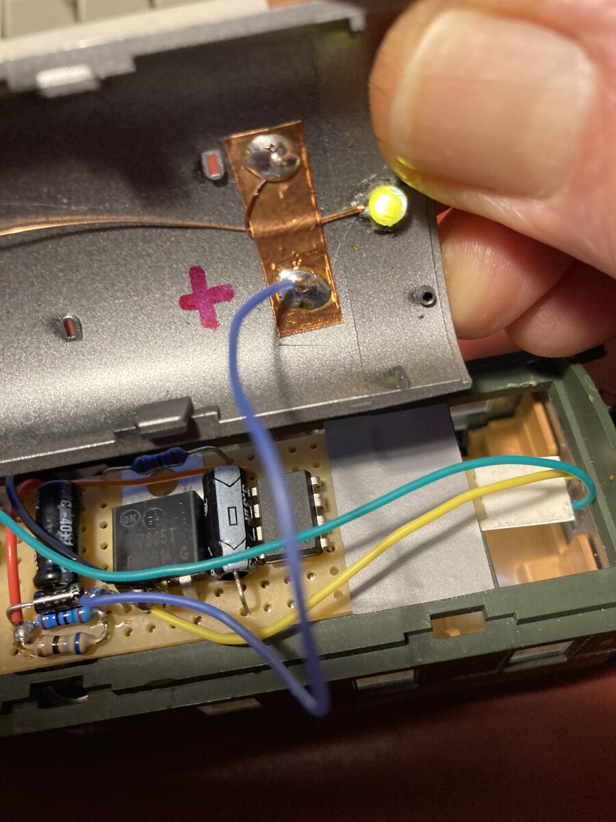

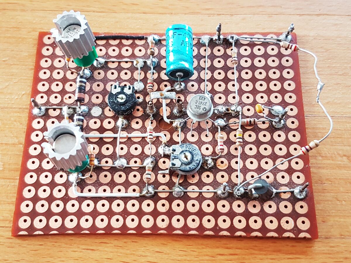

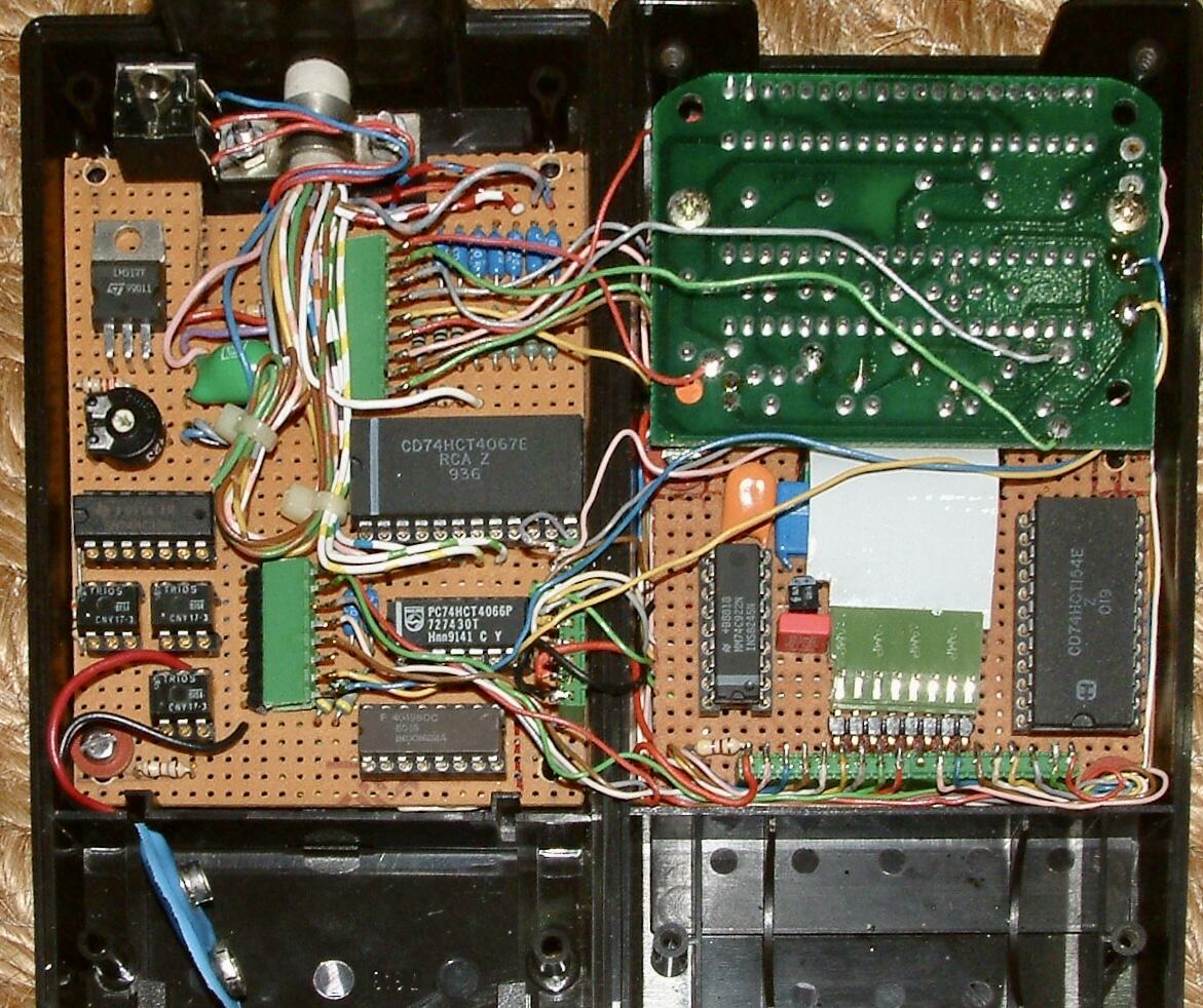

Natürlich gibt es auch Evolutionsstufen. In der Elektronik fängt
schließlich jeder mal groß an.
..gefällt mir, würde ich aber selbst nicht mehr machen!
Das macht du alles für einen Modellbahnclub?
Material Waggons,Radsätze,Krähenfüße usw.
kaufst du auch und spendest das?

von Michael M. (Firma: Autotronic) (michael_metzer)

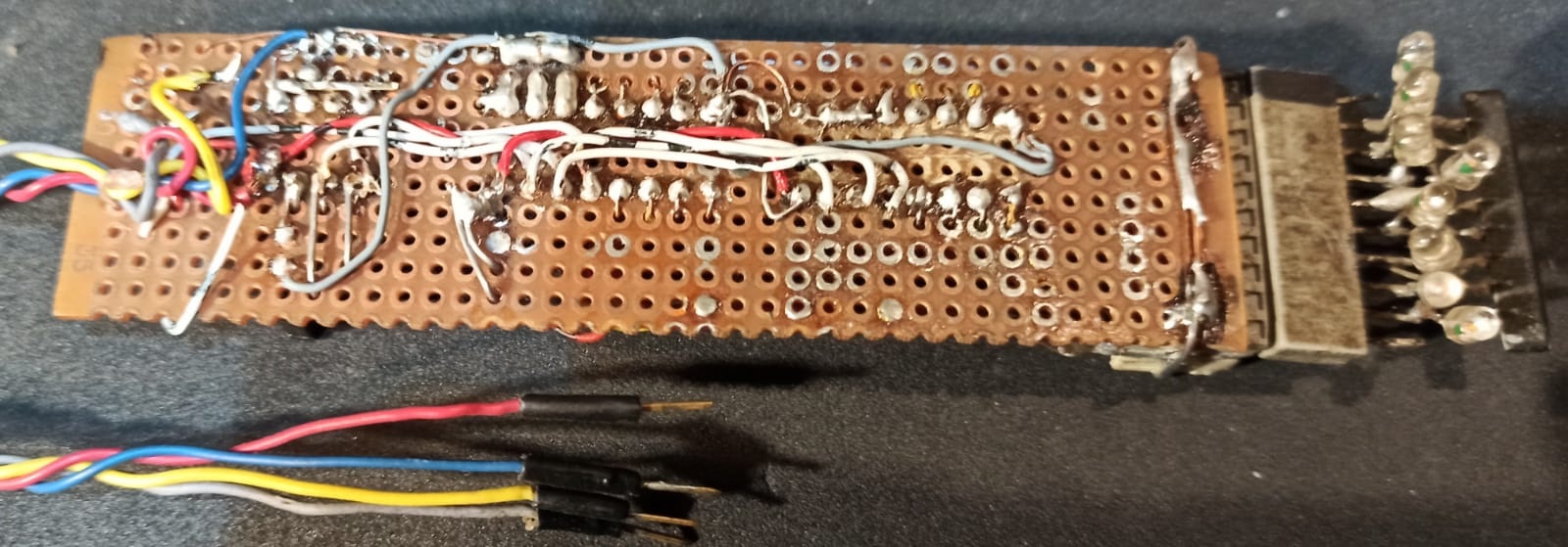

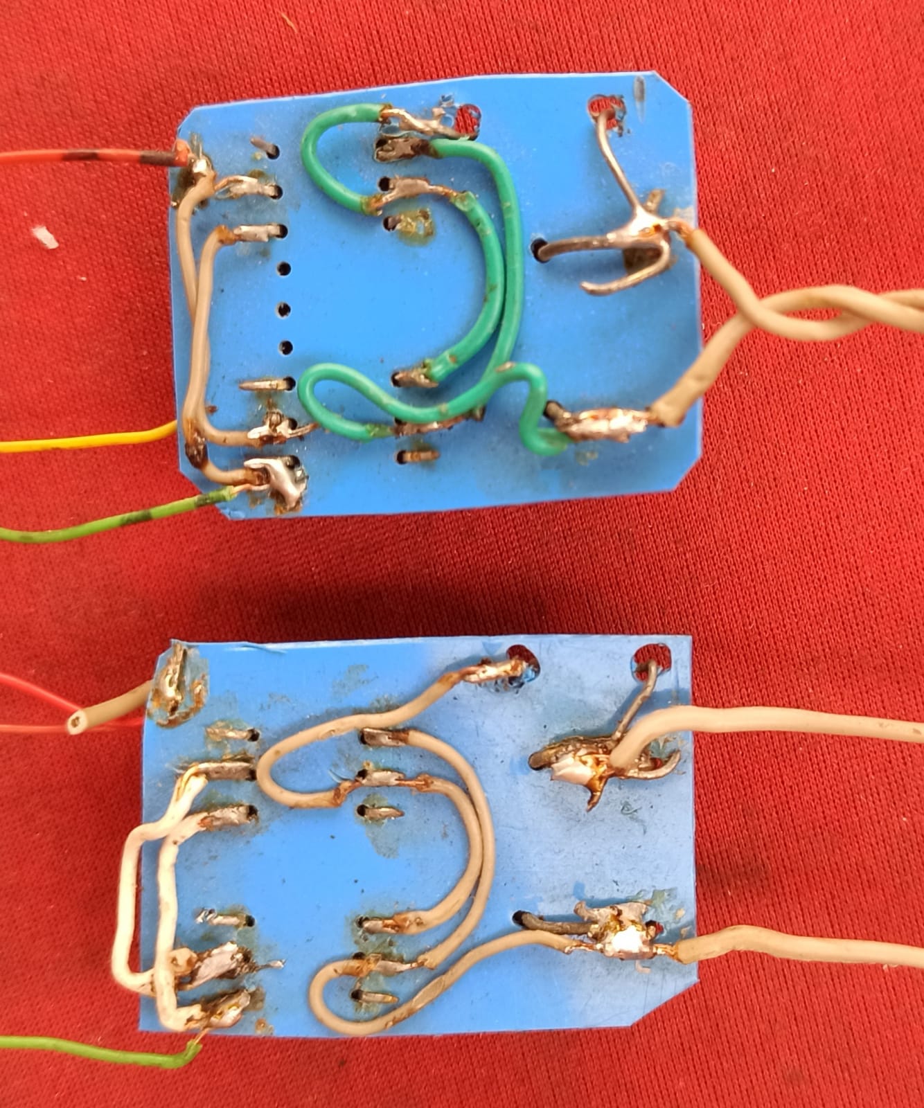

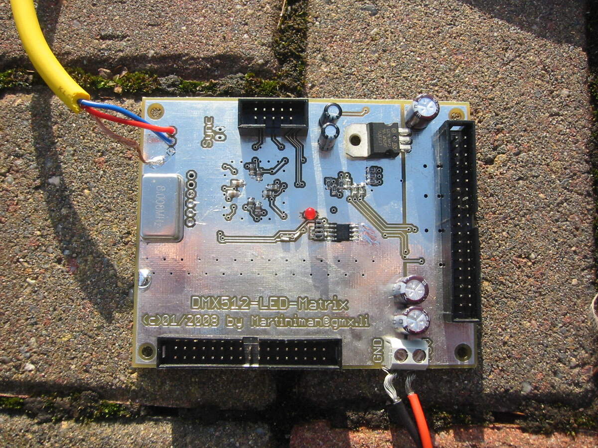

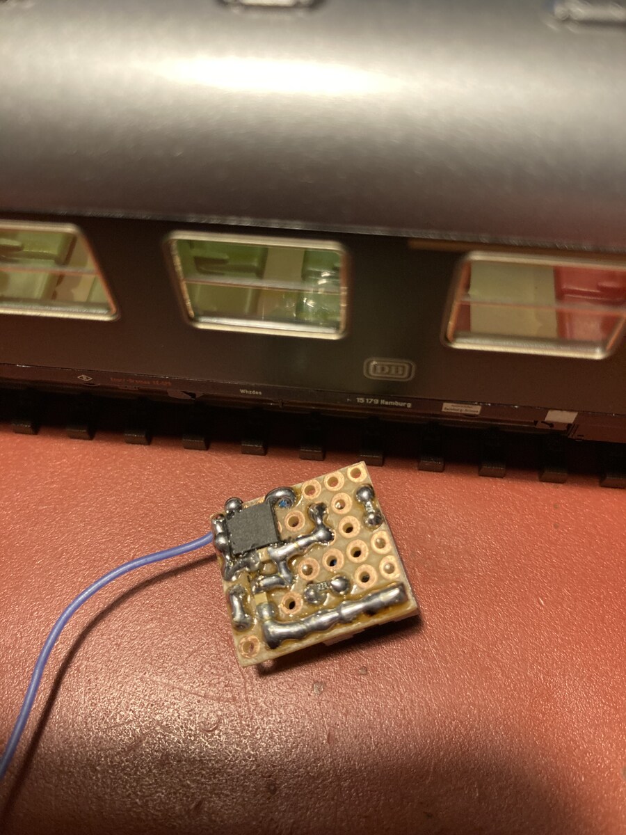

Wer sich für die Rückseite interessiert...
von Max B. (citgo)
Sind das chinesische Zeichen? :)
Sieht gut aus! 👍

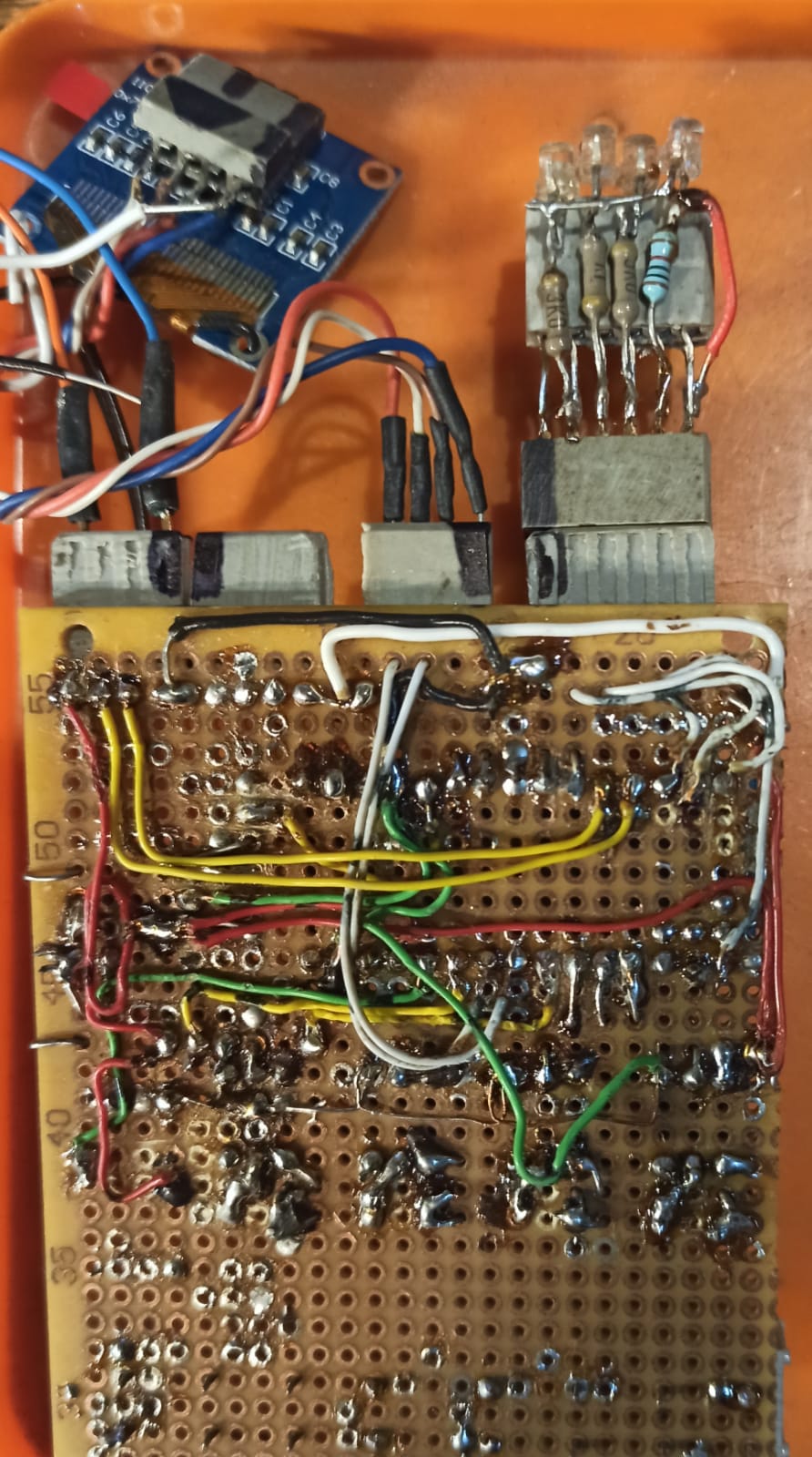

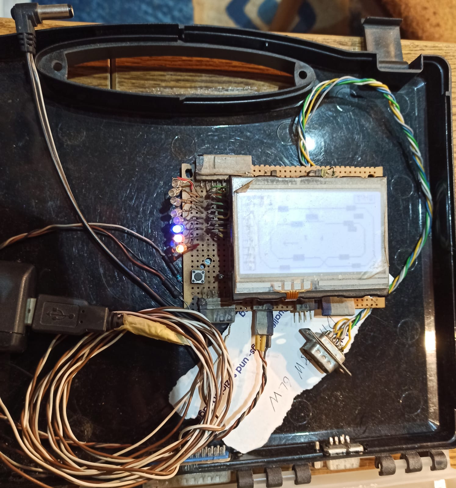

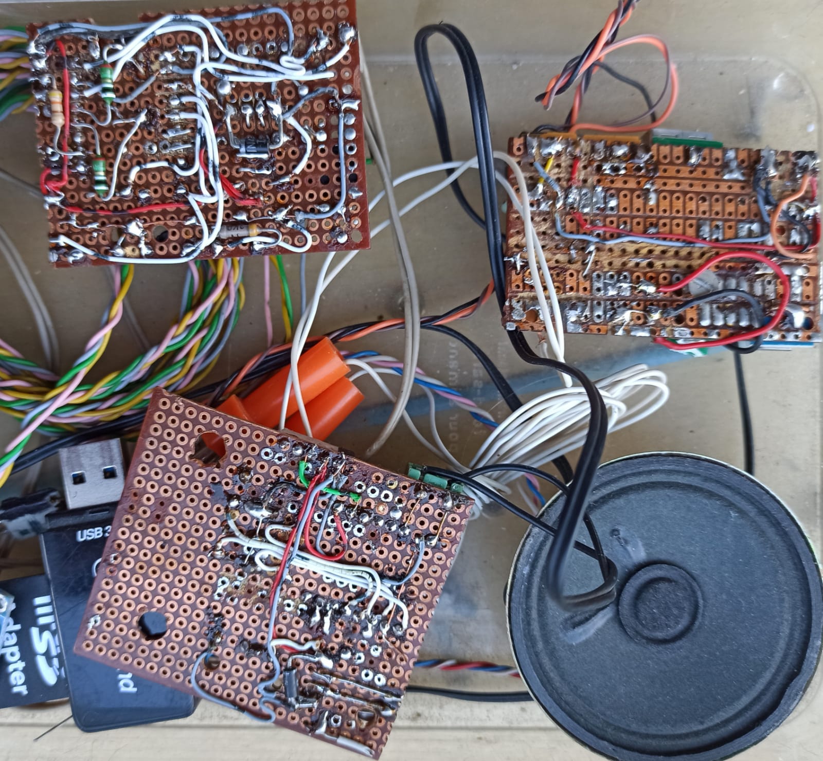

Hier auch eine der vielen Empfangssteuerung der zu der
Tastatursteuerung.
Grundaufbau könnte auch Anfang der 90er gewesen sein.
Das Teil wurde am Anfang mit PC über die Druckerschnittstelle
angesprochen.
In laufe der Zeit veränderte sich alles ein wenig.
Jetzt kann damit ein wenig mit WLan Oder Bluetooth geübt werden.
Der Vorteil:
Das Programmieren lernen ist nicht so trocken und sichtbar.
Damals hatte ich 4094 und 4021 geschenkt bekommen.Außerdem waren die
Teile in vielen auszuschlachteten Geräten.
Die Tastatur ist aus einer PC-Tastatur ausgeschnitten.
geht mit einer Diodenmatrix auf 5Bit Eingang.
Die Analogstromversorgungen habe ich lange demontiert, bissel was
modernes muss ja auch rein.
Dadurch sind diese Teile auch heute noch nutzbar,
Ist natürlich kein Wochenendprojekt.
MfG
alterknacker

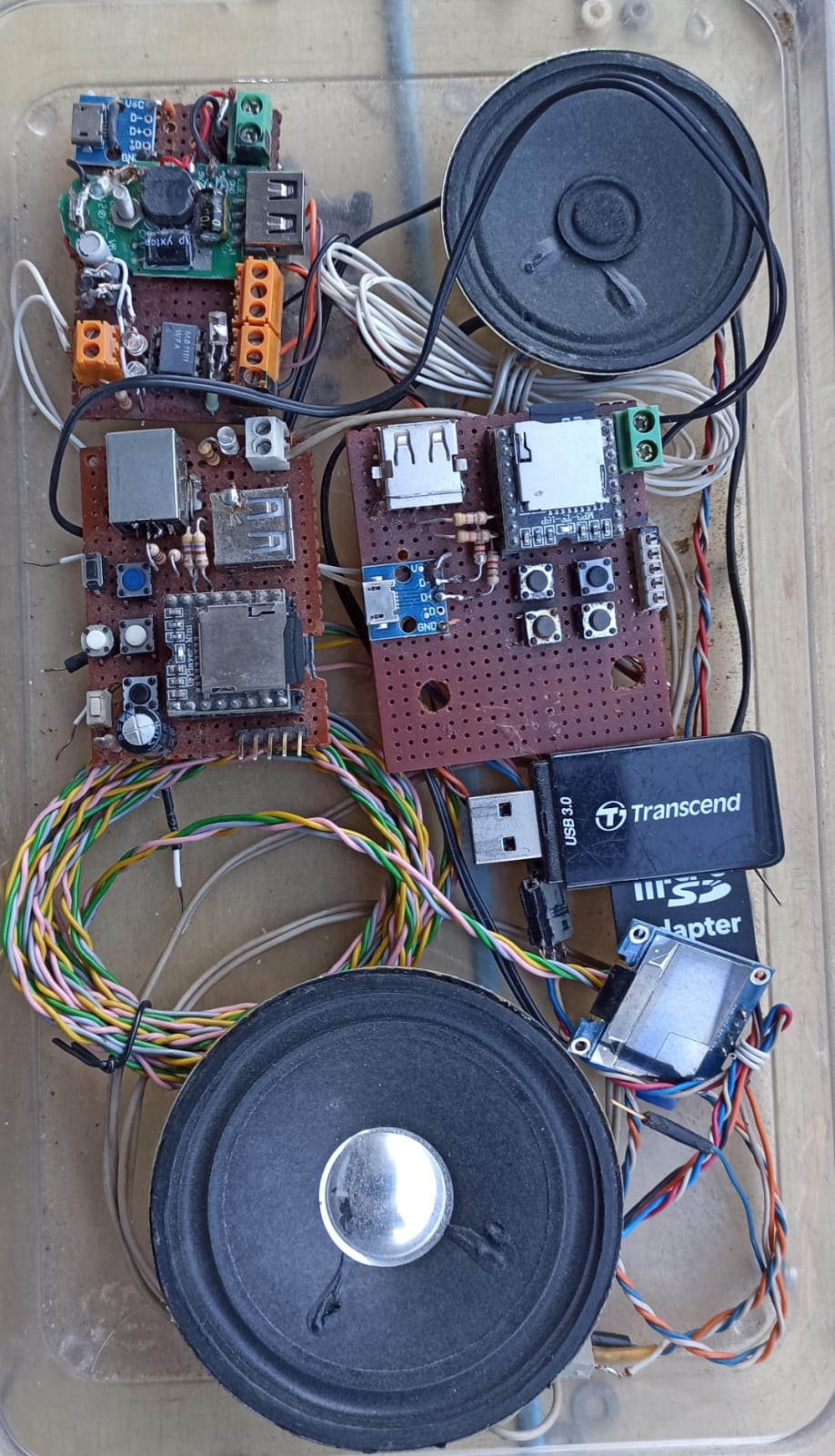

Mit diesen Teil kann man meine Schieberegisterschaltungen sogar direkt
ansteuern.
Die letzten Versuche damit dürften auch über 10 Jahre her sein.
Für die Öffentlichkeit zur Bedienung ist das Teil weniger geeignet.
Werde mal mit Sparkassen/Banken usw. wenden, ob sie einen ausrangierten
Touch sponsern wollen.
MfG
alterknacker
von Cyblord -. (cyblord)
Hast du die Öffnung für die LEDs selber ausgenagt?

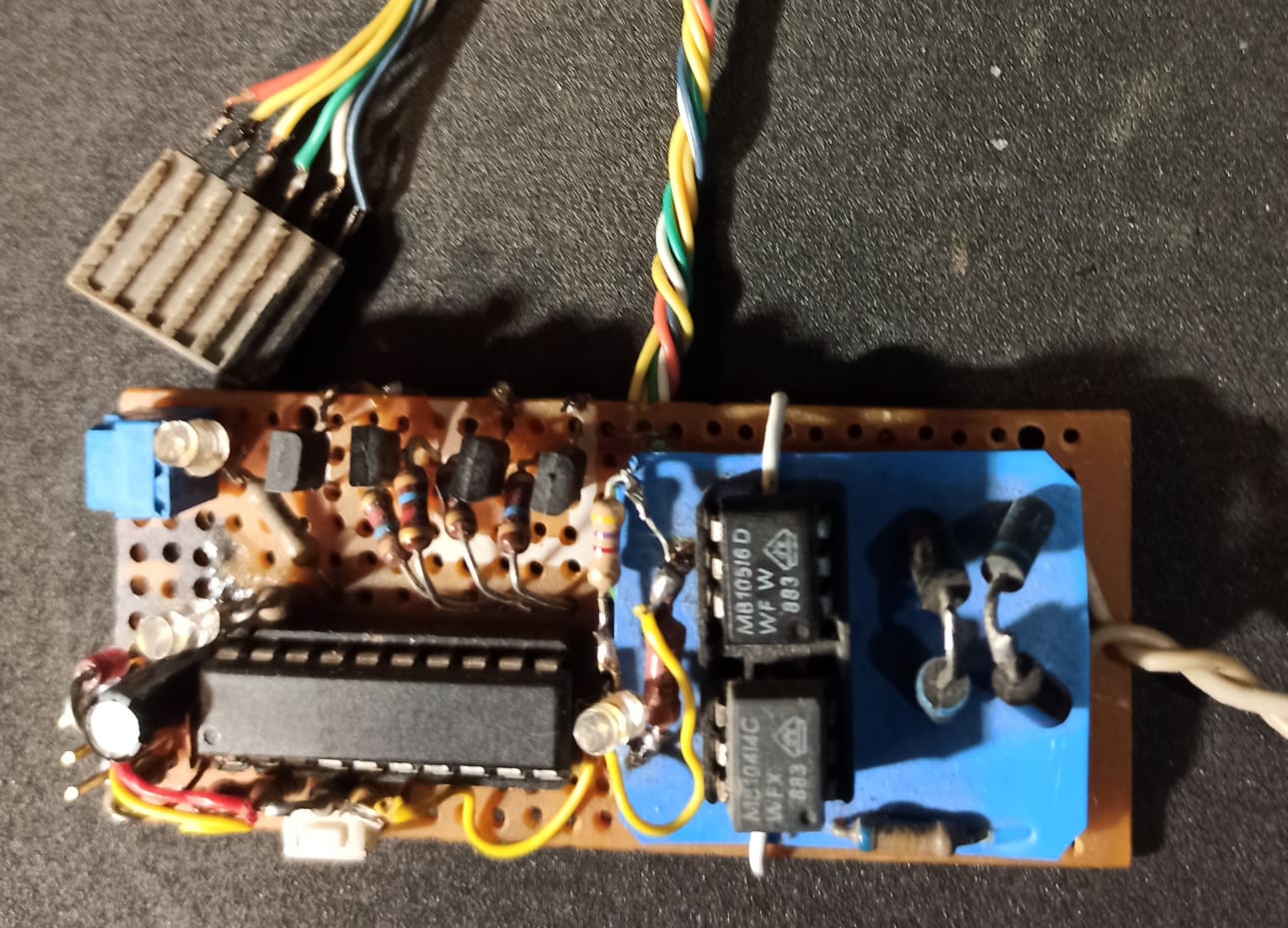

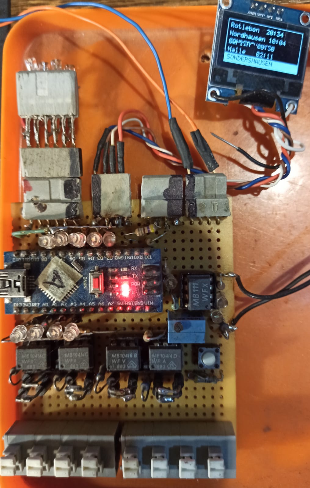

Eine Vierer Block Steuerung.
Gesteuert über Grafik Anzeige und den 4 Tasten.
Universell Nutzbar weil mit 4094/4021  bestückt.
Schon vor langer Zeit aus vorhandenen Einzelplatinen aufgebaut.
Ist alles in sehr kurzer Zeit wieder Eisatzfähig.
MfG
alterknacker
Gerhard O. schrieb:
> uf der anderen Seite, bin ich beeindruckt, daß das alles funktioniert
> haben soll. Für die Planung der Anlage und Ausführung mußte man
> offensichtlich viel Wissen und Erfahrung gehabt haben um die Steuerung
> in den Griff zu kriegen und die Programmierung der SW. Ich wüsste da
> nicht wo man anfangen sollte, das alles in den Griff zu kriegen.
Woher willst du wissen dass dies alles mal in einer Anlage funktioniert
hat?
Bei solchem Pfusch ist es eher wahrscheinlich dass es öfter Ausfälle
gegeben haben müsste und man dann auch bei der Fehlersuche vor großen
Problemen steht.
Eine große Anlage mit solcher Technik würde keinen Spaß machen und ich
glaube auch nicht dass es diese große Anlage jemals gab.

von Gerhard O. (gerhard_)
> MfG
> alterknacker
Wie bediente man eigentlich eine solche Anlage? Ich würde mich da nicht
trauen auf irgendwelche Knöpfe drücken zu wollen:-)
Ich sehe diese ganzen einzelnen Elektronikkoffer. Aber wie funktionierte
das Alles als Ganze?
Was mußte der "Fahrdienstleiter" alles wissen um eine solche Anlage
funktionierend und ohne Unfälle, Zusammenstöße, bedienen zu können? Was
gab es an eingebauten Schutzmaßnahmen um z.B Zusammenstöße zu
verhindern?
Es wäre wirklich interessant, mehr über die damalige Anlage als Ganzes
zu erfahren.
