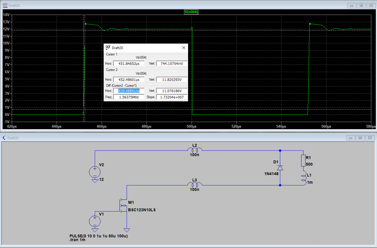

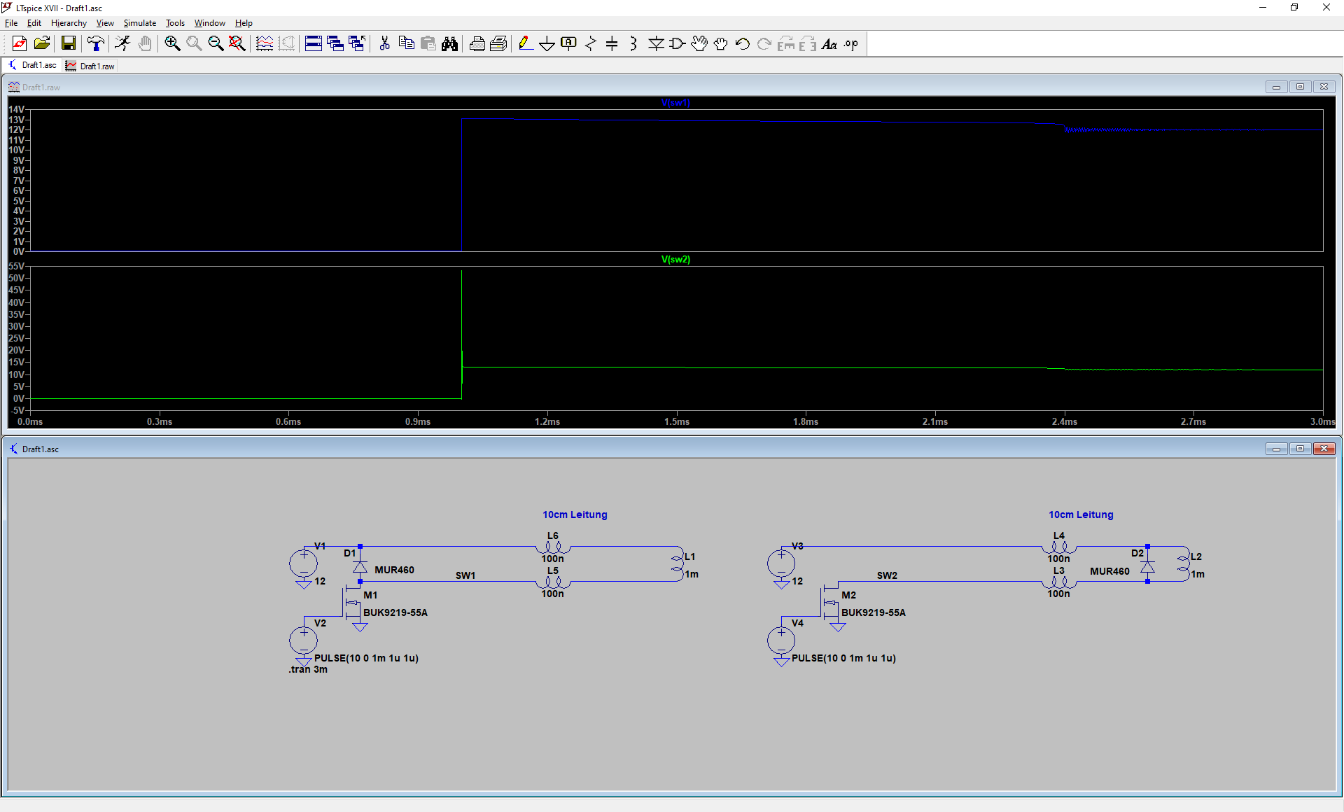

Die Störung entsteht am Schaltelement, das den Stromfluss unterbricht.
Wenn Eine Freilaufdiode direkt am Transistor sorgt für die geringeste
Stromschleifenänderung für den abklingenden Spulenstrom.
Siehe Bild der zwei Varianten.
Flo schrieb:> Siehe Bild der zwei Varianten.
Wobei man da fairerweise anmerken muss, dass in dieser Spitze nicht viel
Energie steckt (die kommt ja nur aus den 2x 100nH) und dass diese Spitze
ganz schnell kleiner wird, wenn ein langsamer Transistor zum Schalten
genommen wird. Denn wenn die Schaltgeschwindigkeit auf die 250ns..1µs
reduziert wird, dann ist die Spitze blitzschnell Geschichte.

Den Begriff "Leitungsinduktivität" hast du schon mal gehört? Diese
Zuleitung zum Relais müsste man theoretisch als "Bauteil" mit zum Relais
einrechnen. Praktisch ist die aber wie im Bild gezeigt in üblichen
Längen irrelevant.

In der Simulation von Flo könnte man noch die parasitäre
Leitungskapazität ergänzen ...

Abklingen des Stromes in der Leitung, weil der Strom
nur vom Transistor auf die direkt benachbarte Diode
kommutiert, aber erstmal von der Spule weiterhin durch
die Leitung getrieben wird.
Freilaufdiode am Relais führt zu heftigeren Transienten
in der Leitung, weil die Leitung so schnell stromlos wird,
wie der Transistor schalten kann. Der Freilaufstrom fließt
nicht mehr durch die Leitung, sondern von der Spule direkt
durch die Diode.
