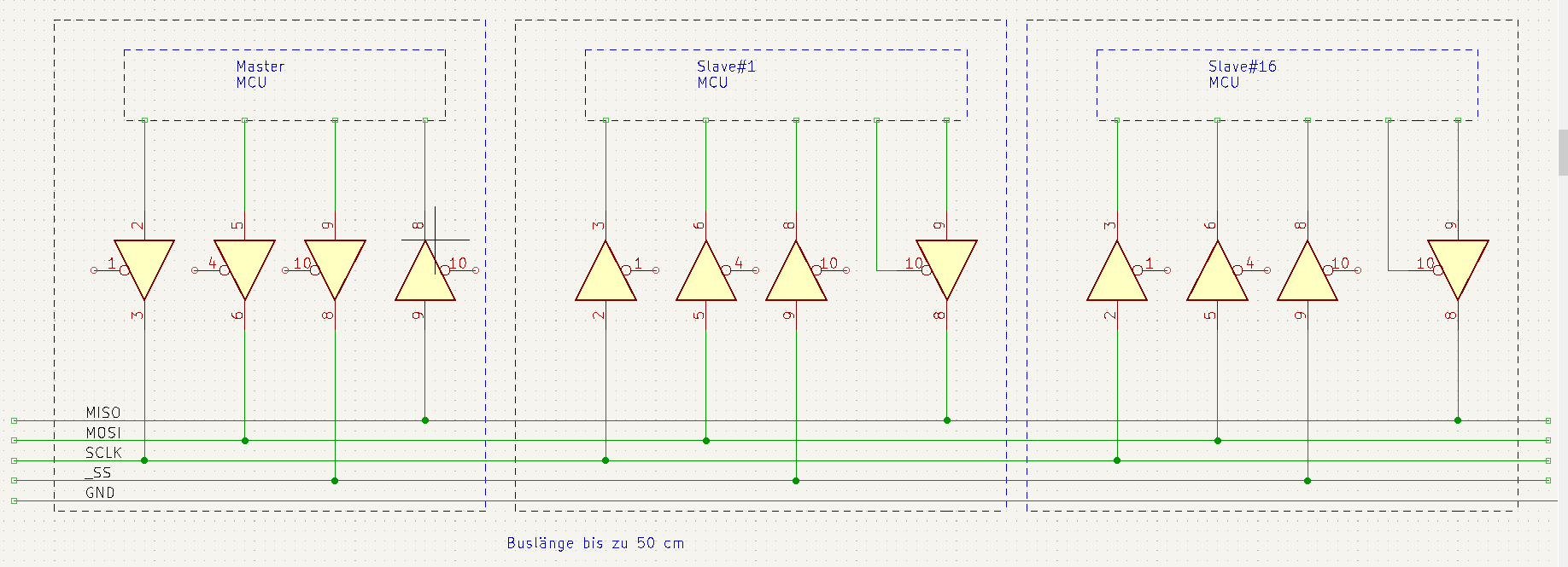

Falk B. schrieb: > Ahhh, die Diskussion hatten wir doch schon mal. Warum soll CAN jetzt > nicht ausreichen? Versuch nicht das Rad neu zu erfinden, da kommt nur > ein krummes Irgendwas-Eck raus. > Da überlege ich doch auf SPI umzusteigen. Tu das! Aber das hast Du doch delber in dem anderen Thread gesagt ? Skizze kommt.
Dirk F. schrieb: > Jeder Teilnehmer soll einen Treiber 74HC125 für die 4 SPI Signale MOSI > MISO SCLK _SS bekommen. Dirk F. schrieb: > Jeder Slave schaltet seinen MISO Ausgang nur aktiv, wenn er angesprochen > wird (über Software) Ob das funktioniert? SPI Slaves werden per Hardware am MOSI- Ausgang bereits aktiv wenn das SS-Signal low wird. In deiner Konfiguration ergäbe das einen Buskampf, das wird dich nicht glücklich machen da alle Slaves sich erst mal angesprochen fühlen und aktiv werden. Einziger Ausweg ist, die MOSI Pins aller Slaves explizit zu tri-staten und durch die von dir vorgesehene Adressierung einen der MISOs per Programmfluss zu aktivieren. Dabei geht zwar das erste gesendete Byte vom Slave warscheinlich kaputt aber das ist sowieso meist nicht relevant.
Dirk F. schrieb: >> Da überlege ich doch auf SPI umzusteigen. > Tu das! > > Aber das hast Du doch delber in dem anderen Thread gesagt ? Ja, aber da kannte ich nicht alle Randbedingungen! Da war weder von diesen Starkstromsteckern noch von nicht sternförmigem Anschluss oder gar verkorkstem SPI die Rede! Wenn man 16 normale SPI-Slaves auf einer Platine platziert, kann man das ganz normal machen und dabei auch sehr hohe Datenraten erzielen. Klar braucht es dafür eine Parallelterminierung des Busses und auch eine linienförmige Signalführung mit minimalen Stichleitungen.
Skizze als Anlage
uff basse schrieb: > Einziger Ausweg ist, die MOSI Pins aller > Slaves explizit zu tri-staten und durch die von dir vorgesehene > Adressierung einen der MISOs per Programmfluss zu aktivieren. > Dabei geht zwar das erste gesendete Byte vom Slave warscheinlich > kaputt aber das ist sowieso meist nicht relevant. Genau so war es gedacht.
Dirk F. schrieb: > Skizze als Anlage Naj, ist nix außergewöhnliches. Aber du hat an jedem Slave 2 Stecker, naja. Den Bus kann und muss man parallel terminieren. Die Eingangstreiber an jedem Slave sind sinnlos, denn die sind nicht besser als die normalen Digitaleingänge der ICs dahinter. Bestenfalls der Ausgangstreiber mit Tristate für MISO ist sinnvoll. Aber wie gesagt, da fehlen noch die 16 SS-Signale. Wozu eigentlich diese komischen Stecker, wenn das alles so kompakt zusammen steckt? UNd wozu zwei mutmaßliche Stecker pro Slave? Da könnte man einfach ein Flachbandkabel mit ausreichend Steckern drauf nutzen.

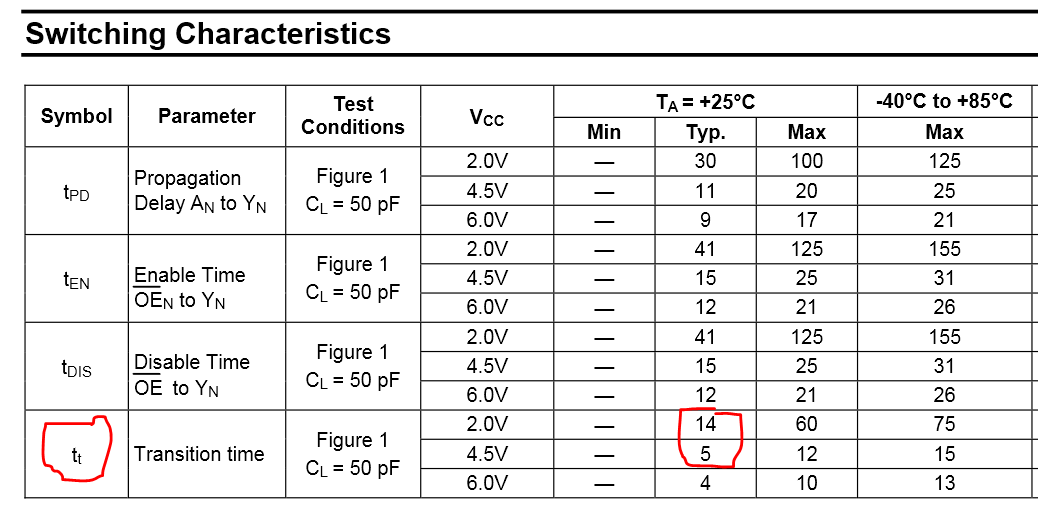

Dirk F. schrieb: > Anderen langsameren Treiber Chip ? Das wäre beispielsweise der CD4503.
Falk B. schrieb: > Die Eingangstreiber an jedem Slave sind sinnlos, denn die sind nicht besser > als die normalen Digitaleingänge der ICs dahinter. OK, einverstanden. Falk B. schrieb: > Aber wie gesagt, da > fehlen noch die 16 SS-Signale Du hast es noch nicht verstanden. Ein gemeinsames SS Signal für alle. Falk B. schrieb: > Wozu eigentlich diese komischen Stecker, > wenn das alles so kompakt zusammen steckt? Das System ist ähnlich einer SPS. Die Baugruppen (Slave 1...16) werden nur nach Bedarf angebaut. Jeder Slave hat ein Modulgehäuse mit einem Busverbinder auf NS35 Nirmschine. Deshalb ist eine Endterminierung nicht ohne weiteren Aufwand möglich. Gruss Dirk
(prx) A. K. schrieb: > Das wäre beispielsweise der CD4503. Zu schwacher Ausgangstreiber (Datenblatt): 1 TTL Output Driver capacity

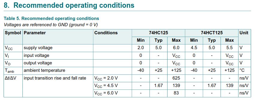

Dirk F. schrieb: > Zu schwacher Ausgangstreiber (Datenblatt): 1 TTL Output Driver capacity Hier ist kein einziger TTL Eingang beteiligt, weshalb die Rechnung darüber sinnlos ist. Solche Angaben waren vor Urzeiten mal sinnvoll, sind es heute nicht mehr. Allerdings wird die Flanke durch die kapazitive Belastung durch Eingänge, Stecker und Leitung entsprechend langsamer. Die Obergrenze beim Fanout ergibt sich deshalb aus der Mindestflankensteilheit der angeschlossenen Eingänge.
Dirk F. schrieb: > Um Probleme mit Reflexionen zu vebeiden, sollte ja bei 50 cm Buslänge > die Rise/Fall time insbesondere des SCLK signales nicht zu schnell sein. Wichtiger ist eigentlich, dass die Leitung entsprechend ihrem Wellenwiderstand terminiert wird. Die Rise und Fall Zeiten legst du durch Auswahl der Logikfamilie fest. Die 74HC sind schon relativ langsam. Dirk F. schrieb: > Wie viele 47HC125 Eingänge kann ein 74HC125 Ausgang treiben ? Beliebig viele, weil das eine kapazitive Last ist. Je mehr Last, umso geringer die erreichbare Schaltfrequenz.

Dirk F. schrieb: >> Aber wie gesagt, da >> fehlen noch die 16 SS-Signale > Du hast es noch nicht verstanden. > Ein gemeinsames SS Signal für alle. Das habe ich schon verstanden, halte es aber für ein unbrauchbares Konzept. Du vermischst in Hardware mit Softwareaddressierung. > Das System ist ähnlich einer SPS. Die Baugruppen (Slave 1...16) > werden nur nach Bedarf angebaut. Jeder Slave hat ein Modulgehäuse mit > einem Busverbinder auf NS35 Nirmschine. > Deshalb ist eine Endterminierung nicht ohne weiteren Aufwand möglich. Doch, die muss man halt immer ans Ende schrauben. So wie man den Terminator ans Ende vom CAN-Bus stecken muss.

Dirk F. schrieb: > Falk B. schrieb: >> Aber wie gesagt, da >> fehlen noch die 16 SS-Signale > Du hast es noch nicht verstanden. > Ein gemeinsames SS Signal für alle. Was an deinem Aufbau ist dann SPI. SPI verwendet individuelle SS-Signale um jeden einzelnen Slave bei Bedarf zu aktivieren und damit auch den MISO-Ausgang von High-Z auf Push-Pull umzuschalten.
