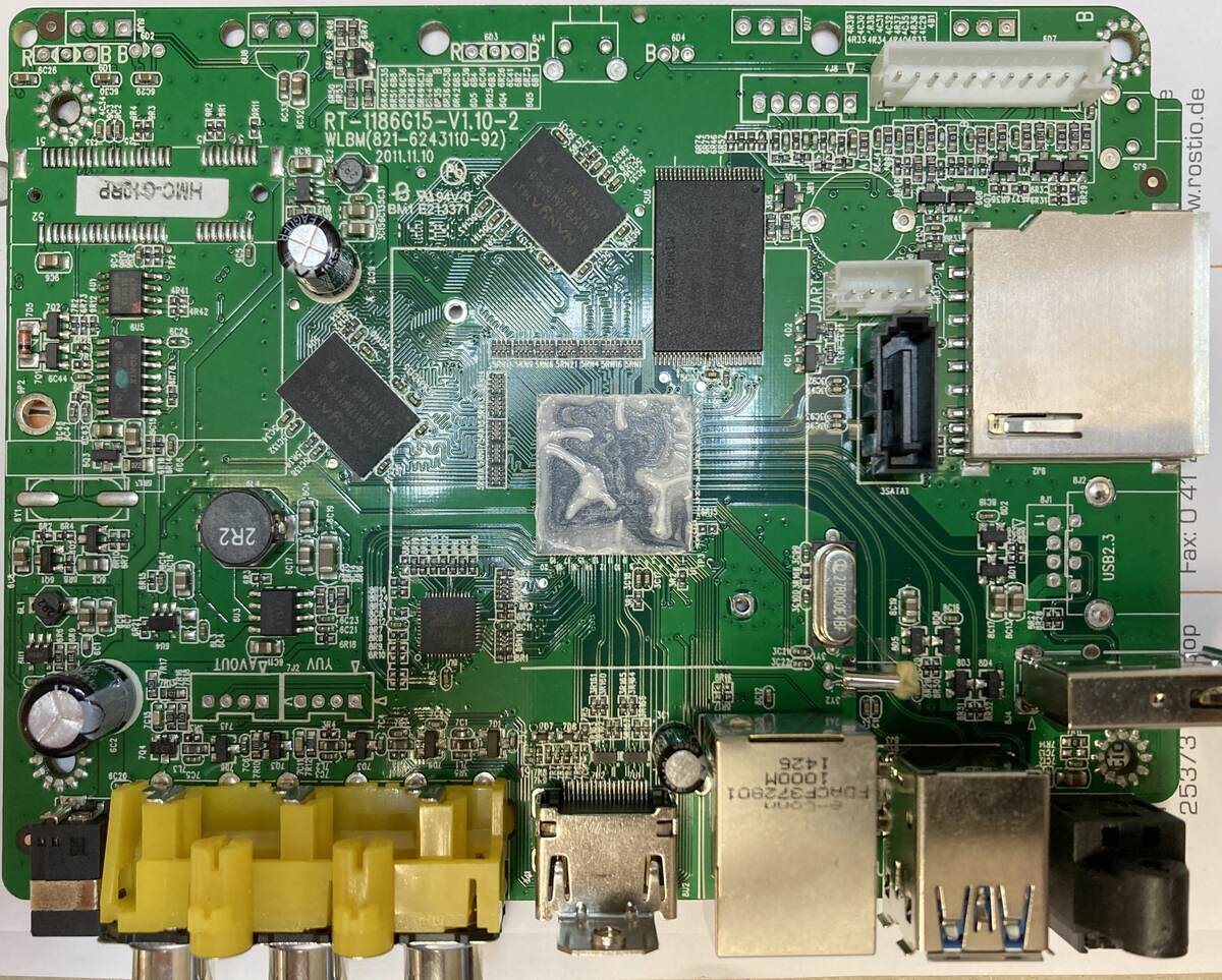

Ich habe meinem Sohn einen gebrauchten Fantec 3DS4600 Mediaplayer
geschenkt. Er steht total auf Retro-Zeugs und will den nutzen um alte,
digitalisierte VHS-Kassetten über einen Röhrenfernseher anzuschauen.
Leider zeigt das Teil, obwohl es pfuschneu daher kam, beim Anschluß der
Betriebsspannung nur das "Fantec" Logo auf dem Fernseher (FBAS wie HDMI
out).
Nach einigem Rätselraten habe ich dann mal im Netz gesucht und es gibt
hier und da einen Hinweis das dies wohl ein bekanntes Problem sei. Ggf.
muss man nur die Firmware neu aufspielen, evtl. ist aber auch der
interne Flash-Speicher kaputt.
Habe das Teil dann gleich mal geöffnet um nachzusehen ob da schonmal
jemand dran war, sieht aber nicht so aus. Dann habe ich den Kühlkörper
der CPU entlötet, so kommt man an den Flash-Speicher ran. Würde mal
versuchen dafür Ersatz zu finden, ist ein Hynix H27UBG8T2BTR-BC (32 GBIT
NAND). Leider schwer zu bekommen, möglicherweise gibt es aber
kompatiblen Ersatz dafür?
Ich hätte einen Flash-Reader, aber eleganter wäre es wohl per JTAG o.ä.
drauf zuzugreifen. Auf dem Board sehe ich aber keine der üblichen
Schnittstellen, nur eine unbestückte SPI (vermutlich).
Auch finde ich auf der www.fantec.de nicht mal mehr das Produkt im
Archiv, geschweige denn eine Firmware zum Download dafür.
Vielleicht habe ich ja Glück und es gibt hier im Forum jemand der sowas
zur Hand hat?
Möglicherweise liegt das Problem aber auch noch woanders. Da ist ja auch
noch ein EEPROM drauf...
Bin für jeden Tipp dankbar der mir hilft das Teil wieder an laufen zu
bekommen! :-)

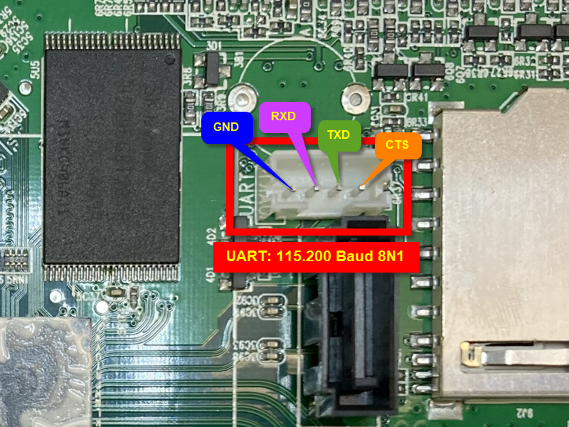

von Thomas S. (gdrguy69)
Olli Z. schrieb:
> oder wie man z.B. einen Debug-Port
> öffnet um mitlesen zu können was dem fehlt...
Über dem SATA-Port ist doch der UART-Header. Darüber lässt sich doch
bestimmt was während des Bootens herauslesen.
Thomas
von Olli Z. (z80freak)
Genau die Spur hatte ich auch verfolgt und ja, da kommt die Console! :-)
Ah, ich hatte nicht genau genug gelesen und einige Zeilen sind durch
falsch interpretierte Newlines nicht umbrochen worden  (der Anfang
arbeitet mit Linux-Returns, also nur \n und später wird auf
Windows-Returns \r\n umgeschaltet)
REALTEK ROM Monitor, Revision ICIE.0402.1067.
Copyright (c) Realtek Semiconductor Corp. - All Rights Reserved.
For a list of available commands, type 'help'.
Compilation time /version=      Feb 19 2014  10:14:08  /ICIE.0402.1067
MAC address =                   00.11.22.33.44.55
Processor Company ID/options =  0x01 (MIPS Technologies, Inc.) / 0x00
Processor ID/revision =         0x93 / 0x85
Endianness =                    Little
Flash memory size =             4 GByte
SDRAM size =                    512 MByte
First free SDRAM address =      0x800c4000
Press 'ESC' to Monitor mode____________________
Set ethernet register: 00000044
Hier folgt dann das eigentliche Problem und dann entscheidet sich das
System das Rettungssystem zu starten:
NAND Signature(LÙ¬røôH) error! Entering rescue linux...
Der Rest danach ist also garnicht mehr interessant. Es ist die falsche
Signatur vom Flash Chip. Also könnte der doch ne Macke haben. Ich werde
den mal auslöten und schauen ob ich ihn mit meinem Flash-Programmer
lesen kann. Die Frage wäre welche Signatur hier erwartet würde? Eine vom
Hersteller irgendwo hinterlegte?
In der Datei /package5/bootloader/boot_target.bin (Inhalt von
"install.img" findet sich dieser String und direkt davor ein String
"VERONA__". Ich glaube das ist die Signatur die hier gesucht wird.

Das Board selbst ist keine Eigenentwicklung von Fantec sondern ein
"Realtek RT-1186G15". Das beinhaltet eine MIPS-CPU, 512 MB SDRAM, 4 GB
NAND Flash und div. Peripheriebausteine für das IO:
- 1x IR-Empfänger
- 2x LED (rot und blau)
- 1x Taster
- 3x USB Port (2x USB 2.0 und 1x USB 3.0)
- 1x Composite-Out und Audio-Out
- 1x HDMI-Out
- 1x LAN (1GBit)
- 1x Optical-Out
- 1x sATA (eSATA)
- 1x UART (für Konsole)
Es sind noch zahlreiche Stellen unbestückt, also gibt es dieses Board
auch noch in einer besseren Ausführung und vermutlich wird es so auch in
zahlreichen anderen Geräten als HW-Plattform eingesetzt.
So wie ich das bislang erkennen kann sind auf dem Flash mehrere
startbare Partitionen hinterlegt:
1. Bootloader
2. Media-Player OS
3. Rescue-Linux
Der Anfang beim Start nach "hello.world" ist etwas "matsche", warum ist
mir noch nicht ganz klar, evtl. steht hier die Baudrate noch nicht fest?
?hello.world
efghhhhhhhhhhhhhhhhhhhhhhhihhhhhhhhhhhhhhhhhhhhhhhhhhhhhhhhhhhhhhhhhjk
 Jump!
Danach sieht man auch einige Fehler, keine Ahnung ob die bei einem
laufenden Gerät auch so kämen:
Orginal init value: 202072BE
cde
profile->manufacturer_id (first 4B):DA94D7AD
profile->data_per_page:2000
profile->page_per_block:100
blk 79 starts from page 700
read page 728 error
Tparam now: 20267CC4
X
Tparam now: 001D6BB6
Y
restored
Was kann dieser "read page 728 error" wohl sein?
Und ist das darunter ein Default-Wert oder Reparaturversuch?
Dann kommt wieder kurz Matsche und der Hinweis auf den NAND-Chip:
klmnopqrstu5280 wait5280 wait4K&Detect H27UBG8T2B and enable read-retrial mode...
Enable Read-retrial mode...
Ein "Retail mode" ist doch sowas wie ein Demo-Modus für den Verkauf?

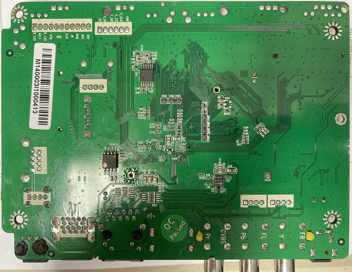

Nun kommt das NOR-Flash MX25L1605 (Serielles EEPROM) welches auf der
Platinenunterseite montiert ist (heißt hier "Venus", Realtek hat es wohl
mit Planetennamen):
VenusSFC MTD init...
NOR flash support list ..
(X) HWSEMA support.
(V) AUTO_HW_POLL support.
(X) 4Bytes mode support.
(V) Max erase size support.
(V) Sfc_delay support.
[venus_sfc_init]FLASH_BASE: 0xbdc00000
[venus_sfc_init]Flash size: 0x2000000
Read id orginal value : 0xc22015c2
--RDID Seq: 0xc2 | 0x20 | 0x15
VenusSFC MTD: MXIC MX25L1605 detected.
SFC_4KB_ERASE
VenusSFC MTD: Enable VenusSFC MD PP callback function.
MD_READ Enable..
MD_WRITE Enable..
[venus_sfc_init]descriptor size 0x2000000
RedBoot partition parsing not available
Venus SFC: using single partition Venus SFC: (for SST/SPANSION/MXIC SPI Flash)
this  Jupiter eth RX_OFFSET = 0x0

Drücke ich dauerhaft auf "ESC" beim booten, gelange ich in den "Realtek
ROM Monitor" und kann mir dort weitere Daten ausgeben lassen:
Endianness =                    Little
defer 625p logo
Realtek> elp
Error : Command not found : elp
Realtek> help
Available commands :
22
23
.           . (repeat last command line)
24
;           ; (command separator)
25
+           + <repeat count> ;
26
compare     compare <address1> <address2> <size>
27
continue    continue
28
copy        copy [-f] <src> <dst> <size>
29
dump        dump [-m][-8|-16|-32] <address> [<size>]
30
erase       erase -e|-m| <address> <size>
31
factory     factory [-r|-w|-sha1] <address> <size> or factory -c
32
fill        fill [-8|-16|-32] <address> <size> <data>
33
fread       fread  tftp://<ipaddr>/<filename> <address>
34
fwrite      fwrite tftp://<ipaddr>/<filename> <address> <size>
35
go          go [?|.|<address> [<args>]]
36
help        help [<command>]
37
info        info [boot|board|cpu|sysctrl|memory|uart|all|pll]
38
keyset      keyset
39
load        load [-r]
40
                 ([tftp:][//<ipaddr>][/<filename>]) |
41
                 ([asc:] [//(tty0|tty1)])
42
lzma        lzma <src_address> <dst_address> <size>
43
ping        ping ipaddr [<datagramsize>]
44
port        port [-a] [-8|-16|-32] <address> [<value>]
45
reset       reset
46
saveenv     saveenv
47
setenv      setenv [<variable> [<value>]]
48
stty        stty [-tty<0|1>] [-b|-u|[-p][<baudrate>][n|o|e][7|8][1|2][hw|none]]
49
tar         tar <name> <src_address> <size>
50
51
Realtek> set
52
53
EthDrv              (R/W)  44
54
Gbit                (R/W)
55
bootrev             (RO)   ICIE.0402.1067
56
bootserport         (RO)   flash
57
ethaddr             (R/W)  00.11.22.33.44.55
58
flashsize           (RO)   0x100000000
59
gateway             (R/W)  192.168.0.254
60
ipaddr              (R/W)  192.168.0.9
61
linuxparameter      (R/W)  go 803bc000 rootfstype=squashfs root=31:02 mtdparts=
62
linuxstart          (R/W)
63
linuxstartdelay     (R/W)
64
memsize             (RO)   0x20000000
65
modetty0            (RO)   115200,n,8,1,hw
66
modetty1            (RO)   115200,n,8,1,hw
67
prompt              (R/W)  Realtek
68
regioncode          (RO)   0x0
69
shellstart          (R/W)
70
shellstartdelay     (R/W)
71
subnetmask          (R/W)  255.0.0.0
72
system_parameters_1 (RO)   param_addr=10000 tv_system=PAL usb_otg=off otg_gpio=
73
                           0
74
system_parameters_2 (RO)   boot_flash=nand nand_boot_size=3200000 factory_size=
75
                           400000
76
system_parameters_4 (R/W)  12V5V_GPIO=35,hion cr_pw=b100-1f
77
78
Realtek> info boot
79
80
81
82
83
84
85
86
87
88
89
Endianness =                    Little
90
91
92
93
94
Realtek> info cpu
95
96
**** Info cpu ****
97
98
99
100
Endianness =                    Little
101
ICACHE size =                   32 kByte
102
ICACHE line size =              32 bytes
103
ICACHE associativity =          4-way
104
DCACHE size =                   64 kByte
105
DCACHE line size =              32 bytes
106
DCACHE associativity =          4-way
107
TLB entries =                   32
108
CPU type =                      MIPS32
109
Architecture revision =         2
110
MIPS16e implemented =           Yes
111
EJTAG implemented =             Yes
112
FPU implemented =               Yes
113
114
Realtek> info board
115
116
**** Info board ****
117
118
119
120
Realtek> info memory
121
122
**** Info memory ****
123
124
Monitor flash phys base =       0x00000000
125
Monitor flash size =            0x100000000
126
Env. flash phys base =          0x00010000
127
Env. flash size =               0x0000fe00
128
129
SDRAM phys base =               0x00000000
130
SDRAM size =                    0x20000000
131
132
Stack size =                    0x5000 bytes
133
Application stack size =        0x5000 bytes
134
NAND flash bootcode block state:
135
d0 bb bb 23 23 23 23 79 79 79 79 80 80 80 80 ff
136
ff ff ff ff ff ff ff ff ff ff ff
137
page size: 0x2000, pages per block: 0x100
138
blocks per flash: 0x800, chip num: 0x1
139
140
BBT:
141
[0]: (0x0, 0x1b, 0x0, 0x7ff)
142
143
factory blk start:0x19, size:0x400000
144
fw description table blk: 0x1b
145
146
Realtek> info uart
147
148
**** Info uart ****
149
150
TTY0:
151
 Bytes transmitted:             6452
152
 Bytes received:                130
153
 Receive overruns:              0
154
 Receive parity errors:         0
155
 Receive framing errors:        0
156
 Receive breaks:                0
157
 Receive Interrupts:            0
158
 No of resets:                  1
159
TTY1:
160
 Bytes transmitted:             0
161
 Bytes received:                0
162
 Receive overruns:              0
163
164
165
 Receive breaks:                0
166
167
 No of resets:                  1
168
169
Realtek>
