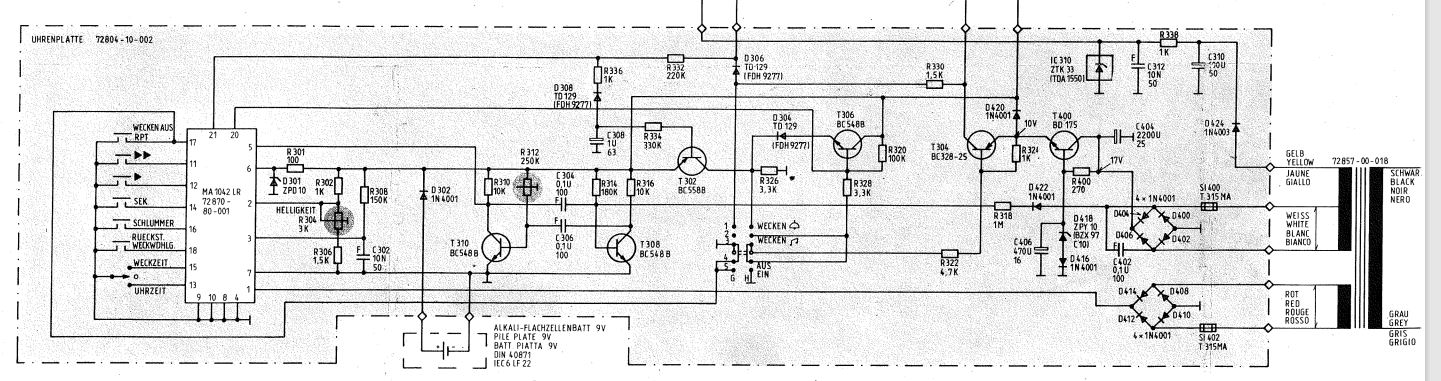

Forum: Analoge Elektronik und Schaltungstechnik Suche Schaltplan MA-1042 7 Seg Uhrmodul
von Klaus R. (klaus2)
hätte da jmd was? Gibts bei RM aber da habe ich keinen account. Vll hats
ja jmd auf Platte.

von Christoph Z. (rayelec)
Da ist wahrscheinlich so ein Sanyo LM8560 oder einer der 763 Klone
verbaut. Die arbeiten vom Prinzip her alle gleich. Damit müsstest Du die
Funktionen nachvollziehen können.
...das bringt mir nicht soviel, ich suche schon nach einer Beschaltung
genau diesen Moduls, weil ich es weiterverwenden möchte (nein, natürlich
ist das weder zeitgemäß noch ökonomisch).
Klaus.
von Michael B. (laberkopp)
Klaus R. schrieb:
> ich suche schon nach einer Beschaltung genau diesen Moduls, weil ich es
Nun, du brauchst eine 9V 50Hz Wechselspannungsquelle, weil das Modul
darüber die Uhrzeit mittaktet und das Display multiplext.
Die Anschlussbelegung der 22 pins ist doch vollständig im öffentlich
zugänglichen Teil vom RM dokumentiert.
Der Rest (Timing, Batteriestützung) steht im Datenblatt des LM8560.
Ok, das habe ich dann übersehen. Danke für den Hinweis. Ich schaue
nochmal rein.
LM8560 hat aber zB H&M Verstellung, das Modul aber slow & fast...also
allenfalls ähnlich.
Klaus.
...ah, im Sonoclock 400 findet sich das notwendige. Bei RM selbst habe
ich nix gefunden.
Klaus.
...aber die braucht(e)n generell keine 50Hz Spg zum Multiplexen? Wofür
dann der extra Abgriff für common cathode?
Mein Ziel war es auch die 50Hz analog oder per uC zu erzeugen (analog
wie bei dir wäre passender).
Klaus.
Anscheinend braucht der 28-pin LM8560 die 50 Hz zum 2-Phasen
Multiplexen, während die 40 Pins des MM5387 ohne Multiplexen auskommen.
Was jetzt auf dem Modul eingebaut ist geht aus dem Schaltplan nicht
hervor.
