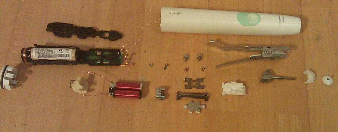

Hie eine Sonicare wohl neueren Datums.

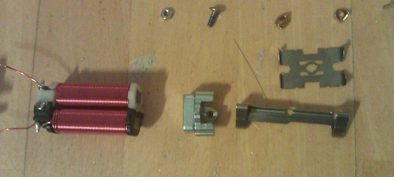

Was mich beim zerpflügen des Gerätes überrascht hat ist dass anders als die Braun Orals kein rotierender Motor drin ist sondern eine "Lautsprecherkonstruktion" als aktuator.
Ich finde die mech. Weiterleitung der Bewegung bis zum Dorn wo das Bürstchen druffe kommt sehr aufwändig: dieses L-Profilstahlstück mit seinen beiden Enden welche Deltaförmich zusammengebogen und geschweisst sind und all die kleinen Metallgussteilchen welche auch noch verschraubt sind. Ein halbes Uhrwerk...

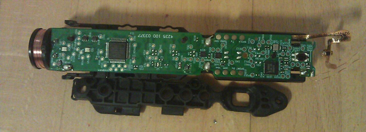

Das chassis was ich aufgebogen habe ist sehr verwindungssteiff und besteht aus 2 Blechteile welche ganz fein zusammengepunktet sind (je ca. 6..7 Punktschweissungen @ ca.1mm Durchm. pro seite)
Auch sind einige Sensohren drinn. Am kleinen Flexprintvorstand dürfte ein Hallsensor sein, der ist im zus.geb. Zustand nahei beim rel.Grossen Dauermagneten. Im explobild schlecht sichtbar eine abgewickelte CuL Drahtschlaufe: die ist mit 7..8 Wdg. ganz forne um den Bürstenaufnahmedorn (ws KSteil als wickelkörper, gleich unter d. Silicondichtung).
Die Aktuatorspulen sind mit dickem CuLdraht bewickelt: niederohmig; dafür sind die "endstufentransis" (ich denke die 2 kl. Quadratischen 6pin ics Mitte PCB bei den dicken Lötkleckse (Spulenanschlüsse)) auch schön winzig.
Der hintere Chip ist v. Cypress CY8C41xxxx, der vordere von NXP 63002... BSdruck ist auch gesprächeig: nebst endlos TPs heissen einige SPDAT, RX, VDD, VPP, SPCLK, TX, SGND, GND, VBAT+,VBAT-
Die PCB lebt ja noch und ab und an schaltet sich spontan die LED ein wenn ich sie aufhebe. Mglwse wird da Näherung oder Magnetfeld oder Lage detektiert...
