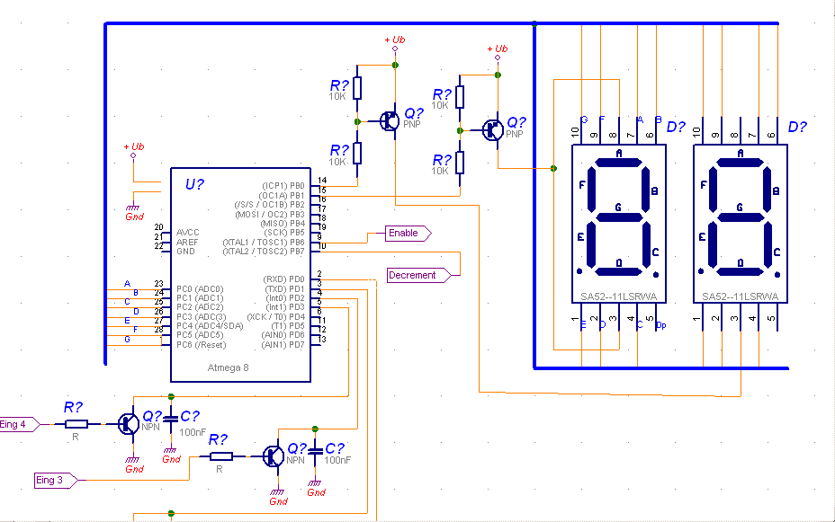

von PC-Freak (Gast)
Anscheinend ist es nicht der richtige Weg, dies über Interupts zu lösen.
Kleines Update. Der Lo-Impuls der erfasst werden soll, wird von einem
Transistor auf einer Schaltung erzeugt. Insgesamt sind es 4 Leitungen.
Der Impuls ist sauber und braucht nicht entprellt zu werden.
Es kommt jeweils nur 1 Lo-Impuls von Leitung 1, 2, 3 oder 4. Der Impuls
ist ca. 200-400 ms lang. Der Atmega steuert auch ein 2-stelliges Display
an, und zeigt hier die aufgezählten Impulse.
Ihr schlagt hier ein timergesteuertes Pollen vor. Wäre ja auch ne
Lösung.

von Teo D. (teoderix)
Dafür sind Interrupts gemacht....
Kann aber trotzdem schneller Störungen einfangen.
Wenn's hier nicht um genaue Zeiten geht, würde ich hier, der
Störsicherheit wegen, Pollen.
von HildeK (Gast)
Nicht unbedingt.
Klar, wenn deine Hauptschleife ausreichend schnell ist (Durchlaufzeit <<
200ms) dann kannst du auch einfach bei jedem Durchlauf die Signale
abfragen und auf eine Änderung von HIGH nach LOW reagieren, also mit dem
vorherigen Zustand vergleichen.
Dann bleibt noch die Frage, ob diese Durchlaufzeit akzeptabel ist für
die Änderung der Anzeige. Im worst case gibt es eine Durchlaufzeit
Verzögerung.
Andernfalls ist der Interrupt der bessere Weg. Der kann so konfiguriert
werden, dass er nur auf die negative Flanke reagiert. Man muss sich
keine Historie merken und die Anzeige wird sofort aktualisiert.
Muss unterschieden werden, von welchem Eingang der Puls kam?
Die Info hätte ganz oben hingehört! Alle sind wohl bisher von Tastern
ausgegangen. In dem Fall ist Entprellen kein Thema, außer die
Eingangssignalleitungen sind lang.

von HildeK (Gast)
Teo D. schrieb:
> Normal macht man das mit nem Timer. Sonnst kommt man ja nie, auf nen
> Grünen Zweig.
Die Durchlaufzeit der Hauptschleife ist auch so was wie ein Timer. Nur
eben mit variabler und unbestimmter Zeit. Hängt einfach davon ab, was
sonst noch gemacht werden muss.
Ich brauch dort doch nur eine Abfrage
 if ( (Zustand_alt != Zustand_neu) && (Zustand_neu != 0xFF)
    // aktualisiere Anzeige
    Zustand_alt = Zustand_neu;
um die Anzeige zu aktualisieren.
Ich würde es in einen INT0- oder INT1-Interrupt für die negative Flanke
packen und dort die Anzeige aktualisieren. Je nachdem, was der Prozessor
kann; andere Prozessoren haben z.B. mehrere PCINT-IRQs, die man
idealerweise dafür nehmen kann.

von PC-Freak (Gast)
Hallo Forengemeinde,
danke erstmal für die rege Diskussion und den Tips hier.
Sicherlich hätte ich gleich auf Transistoren hinweisen können. Das war
mir aber an dem Punkt unerheblich, da es mir um den Atmel ging. Dass ich
Kontakte entprellen muss ist mir bekannt.
Aber ich hab mal recherchiert. Ist es richtig, dass der Atmega 8 nicht
auf jedem Port per Interupt gesteuert werden kann, sondern nur Int0 und
Int1?
Ich hätte die Schaltung nun so geplant, wie im Bild. Widerstände und
Transistoren sind hier erst mal unerheblich. Dies können Mosfet's sein
oder BC..., oder ähnlich.
Aber damit Ihr seht, warum ich hier nach Interupt's frage oder eben dann
doch pollen.
Es geht nur um :
4 Eingänge an Port PD.. abfragen. Hier ist immer nur einer 'aktiv'
1 Eingang abfragen an Port PB..
1 Bit an Port PB setzen
2 Ausgänge für die Displays im Multiplexbetrieb
evtl. ein weiteres Bit aus Port B oder D um ein Disable zu setzen.
Ich habe hier den Atmega 8 als Kandidat rausgesucht. Pic's mit 28 Pins
habe n meist nur einen 6-Bit Port, und der reicht ja nicht um ein
Display zu betreiben.
Hoffe nun für Aufklärung gesorgt zu haben.
von Oliver S. (oliverso)
Der ATmega8 ist ja nun ein absoluter Steinzeit-Methusalem. Nimm doch
zumindest einen 328er.
Oliver

von Falk B. (falk)
> Int1?
Sagt ich bereits.
Wozu sollen die gut sein? Damit man dort an den Basen wieder Taster
anschließt? Unsinnig.
> Es geht nur um :
Trivial.
Der AVR ist kein PIC, auch wenn beide jetzt zu Microchip gehören.
Das kann man im Zweifelsfall auf mehrere Ports aufteilen.

von PC-Freak (Gast)
Nein. Diese Transistoren unten sind bereit wo verbaut, und an den
Open-Collector schließe ich an. Dies werden von einem uC bereits
angesteuert Auch der Kondi ist dort bereit Bestand. Es kommt hier das
Flachbandkabel an. Ich habe die nur hier mit eingezeichnet.
von HildeK (Gast)
Ich würde hier nicht den PortC für die Segmente verwenden, weil du dann
keinen Reset mehr hast und deshalb nur noch HV-Programmierung zur
Verfügung. Tausche das mit PortB oder PortD.
> doch pollen.
> Es geht nur um :
Wie Falk B. schon wiederholt sagte: du hast vier Eingangssignale und
zwei Interruptpins. Wenn du auf die Interrupts setzt, dann musst du z.B
mit Dioden diese vier Signale verodern und das einen der IRQ-Pins legen.
Oder nimm einen anderen μC, wie vorgeschlagen wurde und nutze die
PCINTs. Auch ein ATTiny261 (461/861) kann das.
