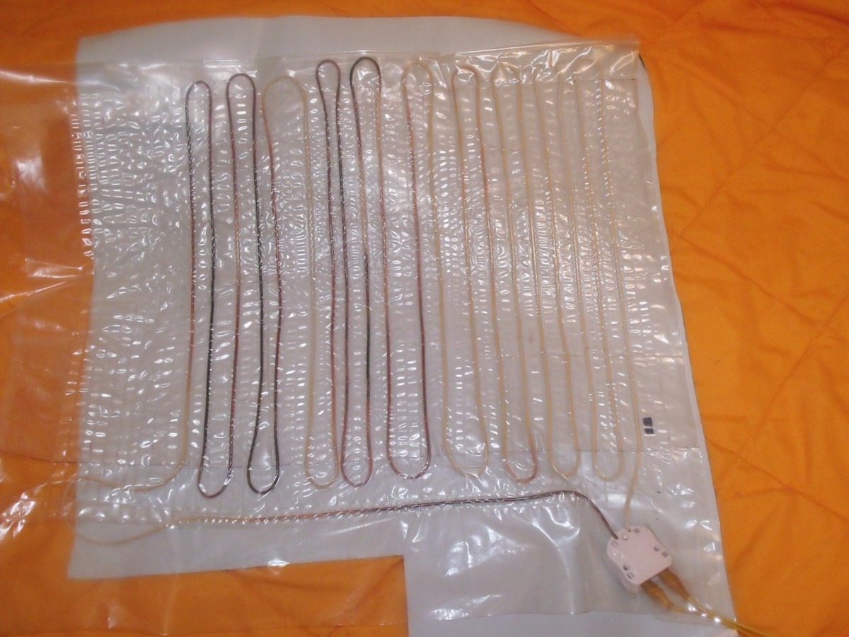

Gestern Heizkissen hopps gegangen. Hab voriges Jahr ein Neues gemacht
aus
einer alten Heizdecke mit einem 230V-PWM-Regler. Toll, sehr komfortabel!

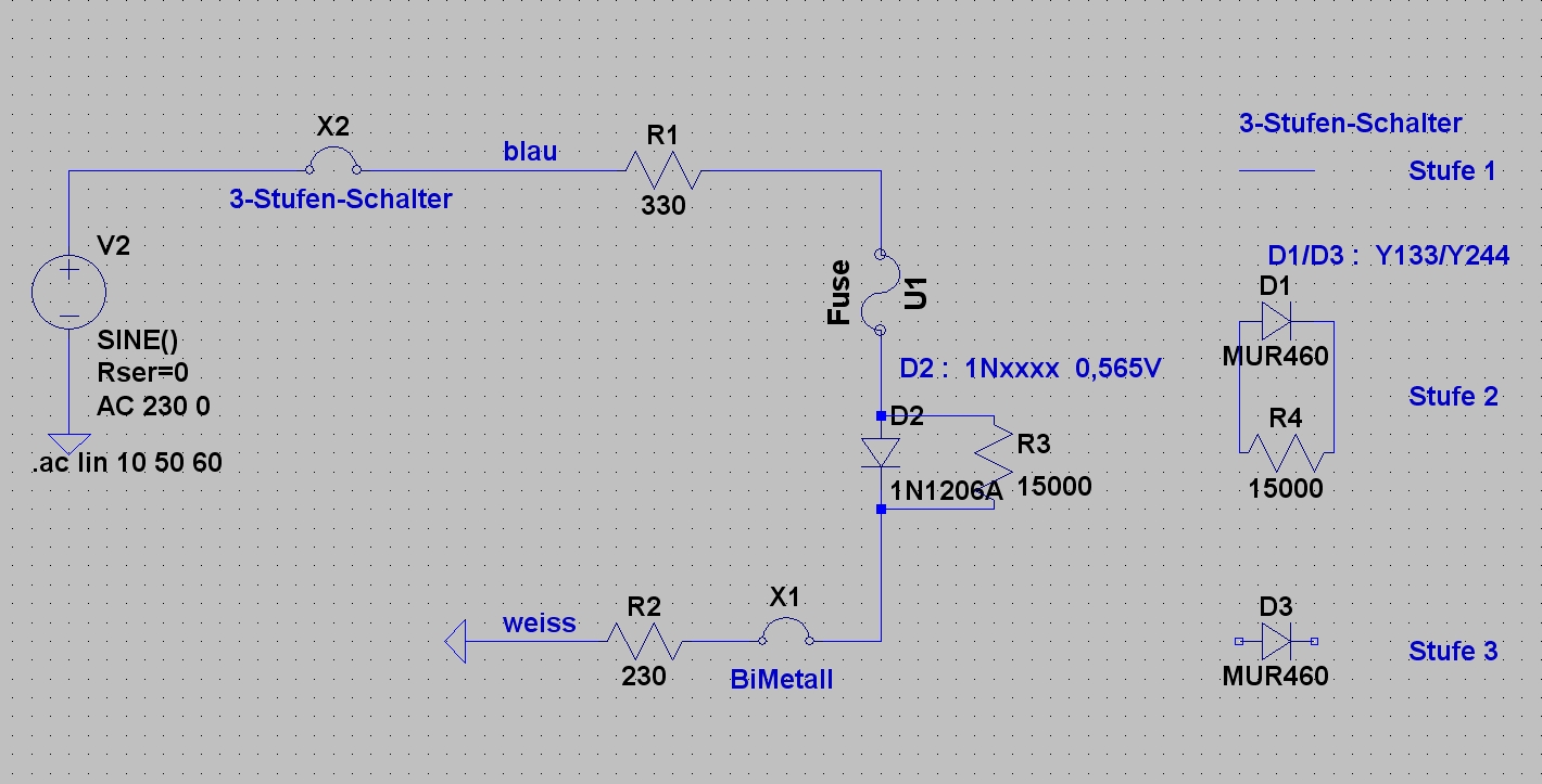

BILD: Das ist vom alten Heizkissen die Schaltung der Stufe 2. Die Diode
ist aber eine 1N4007. Bei der Stufe 1 fehlt [Diode1+R4] und bei der
Stufe 3 ist nur Diode1 ohne R4.
Bist Du da auch ganz sicher...? (Wohl nicht wirklich.)
Freilich doch. R1/R2 sind die Heizdrähte, D1/R4 der Controller,
und D2/R3 sind noch ergänzt durch eine 130°C/2A-Sicherung und einen
Bi-Metall-Schalter im Gehäuse.

So sieht das aus: (wie die Zeit vergeht, schon 2 Jahre her)
Beitrag "Re: Heizdecke im Selbstbau"
Daran hängt so ein billiger 2000W-PWM-Regler, nach unten begrenzt und
nach oben Poti mit Vorwiderstand plus 0,5A-Flink .
Der Draht kommt aus einer defekten AEG-Heizdecke.
Bei dieser ist es eben so stark, daß ich ohne Ausschalten hier nicht
mehr schreiben könnte. Spinnt komplett. Ist aber PS2-Trackball, hab dann
mit einer USB-Maus diese LTspice-Grafik gemacht, da war alles paletti.

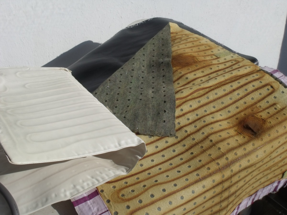

Das Problem für mich ist, daß ich noch 6 Stück von diesen Aldi-Decken
habe und nicht weiß wohin damit, weil ich sie nur zum Umbauen gekauft
(Abverkauf) hab. Eine ist vor ein paar Wochen beim Sitzen drauf hopps
gegangen. Diese Decken sind für Sitzbetrieb NICHT geeignet. Weil sie in
der falschen Hülle (Schneedecke) stecken. Darum haben diese Plus-Kissen
auch (jedes) 11 Jahre im quasi 6-Monat-Dauerbetrieb durchgehalten.

Das Geheimnis der Haltbarkeit ist die Fixierung der Kabel. Was ich durch
einen "Kanal" gelöst hab, das Kabel wird also in diese Kanäle
"eingezogen".

Hab schnell ein Foto gemacht, haben ja viele solche Dinger zum
Aufwärmen.
Das ist recht geschickt gemacht:
Auf eine Stoffbahn (grau) wird PU-Schaum (gelb) aufgespritzt, dann legt
man das Kabel drauf, darüber kommt dasselbe, dann wird mit Ultraschall
punktverschweißt (graue Punkte),
das Ganze wird dann in thermoplastische Kunststoff-Folie (weiß)
eingeschweißt, welche die zusätzliche (End-)Fixierung der Kabel
übernimmt. Einmal erhitzt, bleibt das stabil über Jahre in derselben
Form. Der PU-Schaum innen ist (überdies) rutschfest .
Der Vorteil ist auch, daß kein wuchtiger Stecker, auf dem man unbequem
sitzt, herausführt, sondern nur ein Kabel. Ultraflach.
Kosteten damals im Abverkauf 7,99/Stk. Perfect Deal. €1,28/Jahr

Ich habe den Schalter nun komplett zerlegt, der schnell gekritzelte
Schaltplan war noch von 2014:  R4 ist parallel zu D1
auf Stufe 2, Stufe 3 ohne R4 und Stufe 1 ohne die beiden .

Welche Standard-Dioden da genau verbaut sind, steht nicht drauf. Aber
jedenfalls:  So sieht´s aus !
