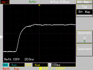

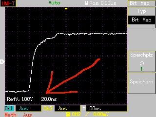

von Stefan F. (Gast)
Max schrieb:
> 100ohm hören sich gut an.
> Die beiden AVRs müssen so kommunizieren.
Ich habe das vor wenigen Tagen ausprobiert und mit einem Oszilloskop
kontrolliert. Die beste Signal-Qualität bekommst du mit 47Ω bei 5V, und
33Ω bei 3,6V (jeweils am Ausgang des AVR)

von m.n. (Gast)
Zugegebenermaßen habe ich etwas länger geraucht, um Deine subtile Ironie
zu erkennen. Daumen hoch!
Zeige die beiden Bilder am besten noch einmal mit 1 ms Teilung auf der
horizontalen Achse. Da wird dann jedem die dramatische Auswirkung dieser
kleinen Widerstandsänderung deutlich.

von A. S. (Gast)
m.n. schrieb:
> um Deine subtile Ironie zu erkennen. Daumen hoch!
Ich denke, der Stefan meinte das ernst.
m.n. schrieb:
> Auswirkung dieser kleinen Widerstandsänderung
Es sind ja gerade keine vorher/nacher oder besser/schlechter Fotos,
sondern 2 (zugegebenermaßen) schöne Signale, nur komplett wertlos.
Zu viele Details lenken vom Thema ab. Ihr könnt ja in dem anderen Thread
lesen und diskutieren, wie ich dahin gekommen bin.
Beitrag "Re: Ausgangswiderstand 74HC versus 74LVC"
In den folgenden Beiträgen gibt es vergleichende Fotos und Details zum
Aufbau, welcher nach meiner Einschätzung dem Fall des TO entspricht. Von
allgemeiner Gültigkeit habe ich nichts gesagt.

A. S. schrieb:
> Deshalb pladiere ich ja für mindestens 100R. Bei den Anforderungen des
> TO sogar 1k.
Bei aller liebe zur Theorie, du solltest es wirklich mal ausprobieren,
anstatt zu versuchen, meine Testergebnisse schlecht zu reden.
               47Ω
AVR Ausg. ----[===]-------              --------- AVR Eingang
                          3m CAT 5 Kabel
      GND ----------------              --------- GND
Ersetze auf der rechten Seite den AVR durch das Oszilloskop mit 1:10
Tastkopf. Dessen Eingangs-Kapazität ist ähnlich. Du wirst sehen, dass
das Signal mit ungefähr 33Ω bei 3V und 47Ω bei 5V am besten aussieht.
Die Bilder habe ich ja weiter oben gezeigt.
Ich habe mich auch vergewissert, dass an beiden AVR keine kritischen
Überschwinger außerhalb der "absolute Maximum Ratings" entstehen. Sie
sind sogar weit davon entfernt, kaum sichtbar.
Ich stimme allerdings zu, dass flache Flanken aufgrund eines
hochohmigeren Widerstandes bei der niedrigen Bitrate (19200 Baud) nicht
stören.
Falk B. schrieb:
> Aber nicht mit 1ms/DIV Zeitauflösung.
Ich habe mit 20ns/DIV gemessen.
Das Bild kam so zustande: Ich habe den Screenshot und die Daten zuerst
versehentlich im internen Speicher des Gerätes abgelegt. Von da aus kann
ich es aber nicht auf den PC übertragen. Deswegen habe ich die
gespeicherten Daten wieder aufgerufen und dann davon einen Screenshot
auf den USB Stick gespeichert.
Entsprechend wird die Kurve nicht in der Farbe der beiden Kanäle (CH1
und CH2) angezeigt, sondern in weiß. Die Funktion ist eigentlich dafür
gedacht, die aktuelle Messung mit einer zuvor gespeicherten zu
vergleichen.
> Und den Tastkopf richtig anschließen.
Habe ich richtig gemacht. Ich habe den Tastkopf direkt an den Ausgang
des Kabels gehalten (ohne Krokodilklemme).
Falk B. schrieb:
> Aber hoffentlich mit Masseanschluss.
Wenn du das nicht am Bild erkennen konntest, dann gute Nacht. Dann wird
dir wohl auch nicht auffallen, das die gezeigte Dame gerade nicht
lötet.
Sie verdient gerade Geld in der Waschküche und verbruzelt den weißen
Steckverbinder schön...
Bei 20ms/div wäre das ein seeeehr langes Kabel!
