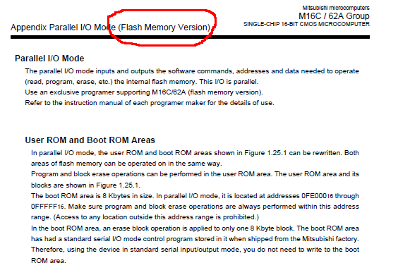

von Markus (Gast)
Soqe schrieb:
> Mein Ziel ist, Inhalt zu lesen, _nicht aus Flash Variant_
Du möchtest den Inhalt der maskenprogrammierten Version auslesen?
Ich fürchte, daß die maskenprogrammierte Version keinen Parallel I/O
Mode hat (sh. Screenshot).
Markus
von olaf (Gast)
Wieso umkringelst du "Flash memory" und redest dann von
Maskenprogrammiert?
Die allerersten M16C hatten nur ein interface um sie parallel zu
programmieren. Debugger und R232-Mode tauchten erst spaeter auf.
Ausserdem ist das ja auch sinnvoll um Stueckzahlen zu flashen.
Das Interface war damals auch dokumentiert. Spaeter hab ich das aber
nicht mehr in den Datenblaettern gesehen.

von Peter D. (peda)
Die alten Intel 80C51 hatte auch so einen Programmiermodus, wo alle
Daten-, Adressen- und Steuersignale herangeführt werden mußten.
Natürlich muß das Programmiergerät den konkreten Chip unterstützen.
Ich konnte mit dem Programmer sogar einen ROMless 80C31 auslesen und im
Disassembler sinnvollen Code erkennen. Der 80C31 wird also ein
maskenprogrammierter 80C51 gewesen sein, der umgelabelt wurde.
von Markus (Gast)
> Maskenprogrammiert?
Soqe möchte anscheinend die maskenprogrammierte Version auslesen:
Im Datenblatt ist aber bei der Erwähnung des Parallelen I/O-Modus
eindeutig von der Flash-Version die Rede, die ich umkringelt habe um auf
diesen Umstand hinzuweisen.
Markus
