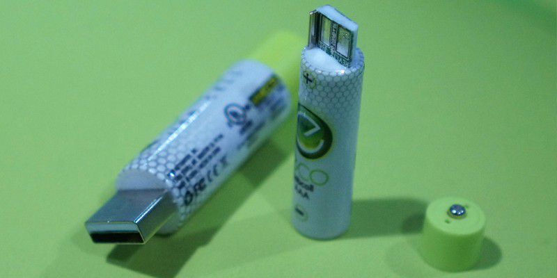

von Daniel (Gast)
Warum nicht direkt laden?
https://www.pcwelt.de/article/1157672/eco-usbcell-aaa-akku-laesst-sich-per-usb-aufladen.html
Hab ich letztens auch schon bei Rossmann gesehen.

von Michael M. (Firma: Autotronic) (michael_metzer)
Dafür befindet sich unter dem abschraubbaren Kopf der Batterien ein USB
Type A Anschluss. Eine LED signalisiert den Ladezustand.
von Gerald K. (geku)
Nach 500 Lade/Entladezylen viel Elektronikschrott aus vielen
verschiedenen Materialien, daher besonders schwer zu recyceln.
http://www.ecousbcell.com/index.html
