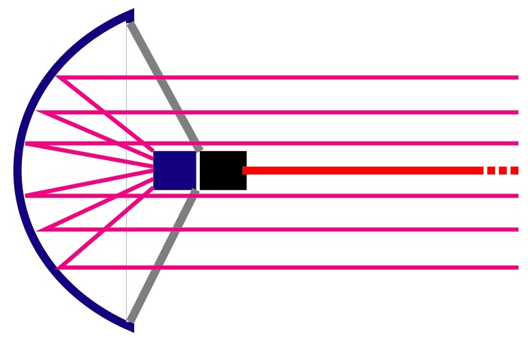

von Frank E. (Firma: Q3) (qualidat)
Der TO hat nicht geschrieben, ob die Endgeräte (Sender/Empfänger) mobil
genutzt werden oder fest verbaut sind.
Bei mobiler Nutzung muss mühseig gezielt werden oder man baut
Emitter/Empfänger mit Kreis/Kugel-Charakteristik. Will an nicht zielen
müssen, hilft nur mehr Leistung. Ein wenig hilft es auch bereits, nur
eine der Komponenten mit Richtwirkung auszustatten.
Bei stationärer Nutzung sollte man optische Hilfsmittel
(Hohlsiegel/Linsen) benutzen. Mit ein wenig Bastelei aus dem 3D-Drucker
könnte man z.B. den Sender gegen einen Hohlspiegel (statt Linse, wegen
der IR-Dämfung von gewöhnlichem Glas) strahlen lassen und gleichzeitig
ein rotes 1-Euro-Lasermodul im "direkten Richten" als Zielhilfe
verwenden.
IR-Leuchtflecken kann man übrigens, wenn die Wellenlänge nicht gar zu
lang ist, mit einer Handykamera sehen.
