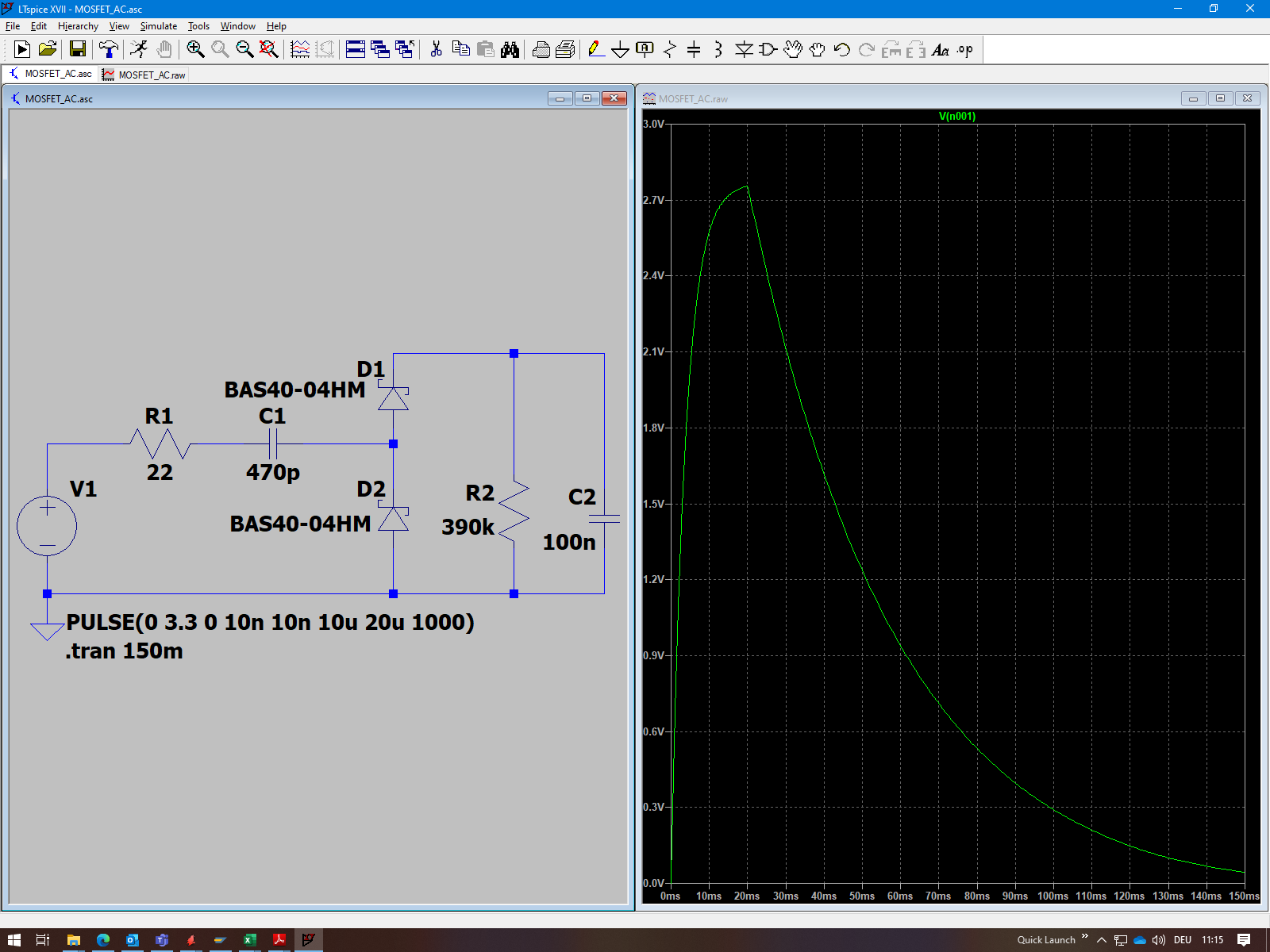

Alexander M. schrieb:
> Wie berechne ich hier ...
Mit LTspice.
von Bauform B. (bauformb)
> Mit LTspice.
Eigentlich traurig, aber heutzutage... Ich hab' mal die Werte
eingesetzt, die auf meiner Platine sowieso drauf sind. Das Hauptproblem
dürfte sein, dass der FET keine Hysterese hat und sanft einschaltet. Im
Bild sieht man nur einen Zacken, im wirklichen Leben wird das schlimmer
aussehen.

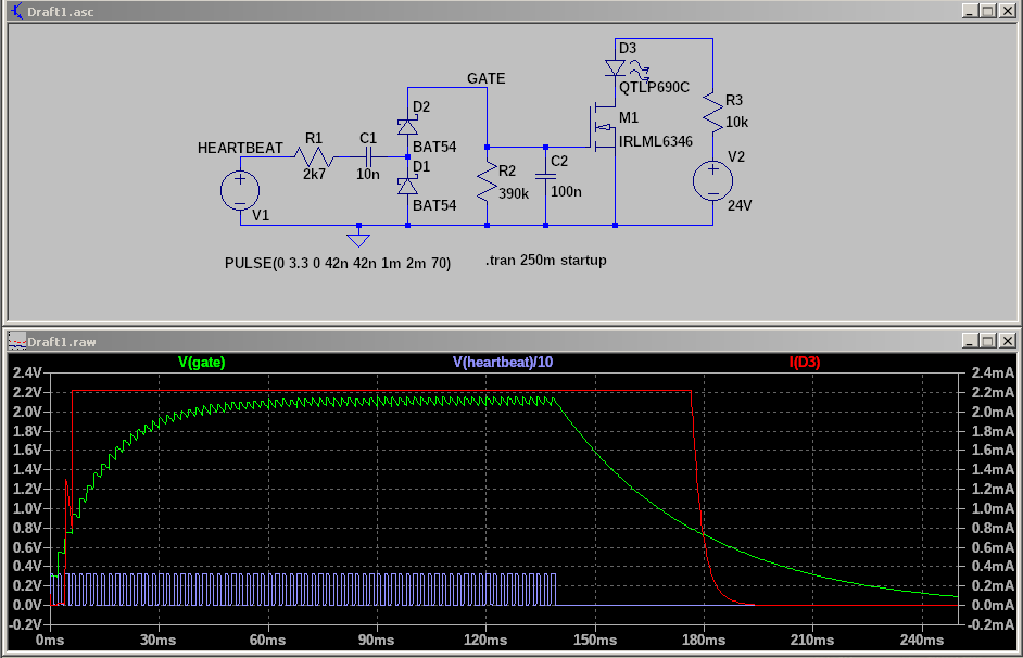

von Hans (piaggio)
> Durch Toggeln an DUE_SS_IN_2 baut sich eine Spannung am Gate vom MOSFET
> auf und dieser schaltet.
Die 470pF bilden mit den 100nF einen kapazitiven Spannungsteiler.
Es ist also ein sehr hoher Spannungsimpuls notwendig damit der MOSFET
leitend werden kann. Steht eine so hohe Spannung überhaupt zur
Verfügung? -und kann die Schottky-Diode diese hohe Spannung überhaupt
sperren?

von Falk B. (falk)
Nö. Das ist eine Ladungspumpe.

von Günter L. (Firma: Privat) (guenter_l)
von Alexander M. schrieb:
>Bei einem konstanten Signal schaltet der MOSFET
>nicht mehr.
Doch, der ist dann ausgeschaltet. Mit konstanten Signal
meinst du warscheinlich eine Gleichspannung. Das ist
eine HF-Detektorschaltung (Spannungsverdopplungsgleichrichter).
Die schaltet bei vorhanden sein von HF den MOSFET durch,
ansonsten aus. C48 und R57 bestimmen wie träge das ganze
funktioniert.

Bauform B. schrieb:
>> Mit LTspice.
> aussehen.
Danke!
Der R1 ist hier auf 2k7. Der Grund ist hier, um den max. Strom vom Pin
zu begrenzen, stimmt das?

von Axel S. (a-za-z0-9)
> auf und dieser schaltet. Bei einem konstanten Signal schaltet der MOSFET
> nicht mehr.
Das "Problem" ist, daß ein MOSFET nicht "schaltet". Das ist ein zutiefst
analoges Bauteil. Die Gatespannung steigt und vor allem fällt recht
langsam. Entsprechend langsam wird der Drainstrom des MOSFET ansteigen
bzw. abfallen. Je nachdem was du mit dem MOSFET schalten willst, wird er
beim Umschalten eventuell überlastet.
Ja. Auch wenn die meisten uC-Ausgänge kurzschlussfest sind. Der hohe
Strom muss ja irgendwo herkommen und die üblichen 100n an der
uC-Versorgung sind etwas wenig für den Zweck. Also beeinflusst die
Stromspitze mit steilen Flanken die halbe Platine. Nicht nur auf den
3.3V, auch auf GND; durch den kleinen Kondensator fließt ja
Wechselstrom. Analoge Funktionen im uC werden noch stärker gestört.
Ja, oft merkt man das nicht. Aber um einen einzigen Widerstand zu sparen
riskiere ich es nicht. In manchen Datenblättern findet man auch eine
Bemerkung, dass die Transistoren im uC bei so einer Misshandlung
abnutzen. Ich weiß nicht, ob das ein besonderer Effekt ist, oder nur das
übliche: je höher die Temperatur, umso kürzer die Lebensdauer.
