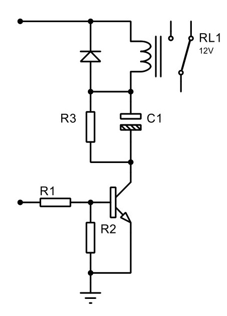

von Pavel (pvo317)
Bei einer höheren Spannung als nötig muss das Relais über einen
Widerstand angeschlossen werden = elektrische Spannung.
Parallelwiderstand Kondensator + Widerstand in Reihe. Es stellt sich
heraus, dass das Relais über einen Kondensator ausgelöst und über einen
Widerstand gemessen wird.
von Falk B. (falk)
Wirr deiner Worte Sinn ist. Kaffee du trinken mußt, um wiederbeleben den
Geist.

von Pavel (pvo317)
Falk B. schrieb:
> Geist.
Danke für deinen Kommentar.
Mein Übersetzer lachte mich aus :(

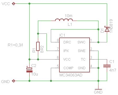

von Falk B. (falk)
Deine Schaltung löst nicht das Problem des OP. Denn damit kann das
Relais auch nicht an 12-30V mit ansatzweise konstantem Strom betrieben
werden. Deine Schaltung ist nur für konstante Versorgungsspannung
gedacht, um nach dem Einschalten den Haltestrom zu reduzieren.
Ein stromgeregleter DC/DC Wandler ist das Mittel der Wahl. Das kann
selbst der olle MC34063.

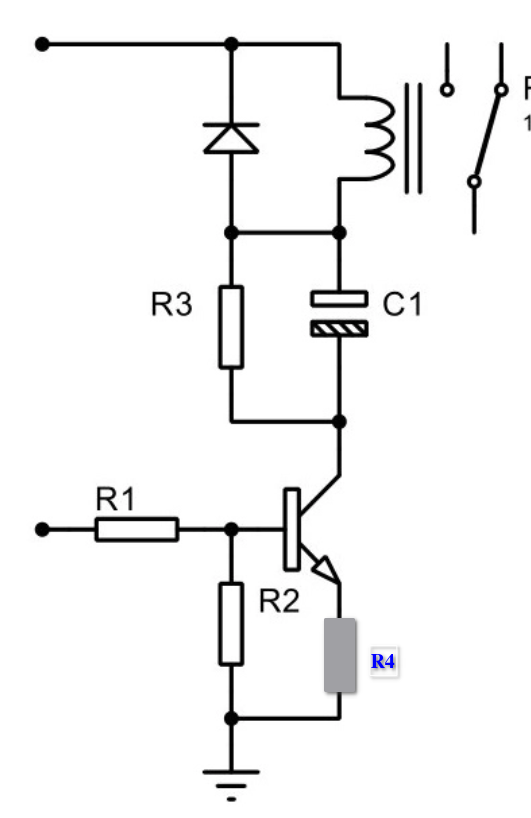

von Εrnst B. (ernst)
Luky S. schrieb:
> Mit einem LDO werden noch 5V für den steuernden Microcontroller erzeugt.
Wenn du sowieso ein 5V-Steuersignal mit halbwegs stabiler Spannung zur
Verfügung hast:
Pack dem Transistor einen Widerstand unter den Emitter.
Ist dann nur ein zusätzliches Teil...
Nachtrag: R3 und C1 aus dem rauskopierten Screenshot machen dann weniger
Sinn.
Evtl. stattdessen einen kleinen C oder RC parallel zu R4, für einen
etwas stärkeren Einschaltstrom-Puls...
R4 definiert dann den Haltestrom.
von Pavel (pvo317)
R3 wurde als Haltestrom gewählt.
C1 experimentell.
Start: C1 = sicheres Auslösen.
Dann C1 x 2.
Getestet: funktioniert seit mehreren Jahren.
schon klar. Aber mit der Konstantstrom-Erweiterung für den weiten
Betriebsspannungs-Bereich über den Emitter-Widerstand verlieren beide
ihre Bedeutung, der Strom wird dann weiter unten eingestellt, und der
Transistor regelt den Strom selber aus, C1 verursacht dann keinen
Einschalt-Puls mehr, R3 begrenzt auch den Halte-Strom nicht mehr
(solange die Spannung reicht).
Deshalb habe ich die Ersatz-Schaltung mit (R)C parallel zum
Emitter-Widerstand vorgeschlagen, erreicht dann dasselbe Ziel.
