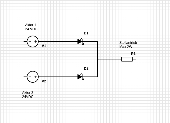

Ich habe eine Frage zur Verwendung von mehreren DC-Spannungsquellen für
dasselbe Gerät. Ich würde gerne wissen, wie ich mehrere Spannungsquellen
so verwenden kann, dass jeweils nur eine Spannungsquelle aktiv ist, um
Schäden am Gerät zu vermeiden.
Ich möchte das Ganze so schalten, dass ich am Ausgang jeweils 24V habe,
wenn mindestens eine der Spannungsquellen liefert - also eine
"oder-Schaltung".
Mein Vorschlag dazu ist im Bild angehängt. Gibt es hierbei noch etwas zu
beachten? Meiner Meinung nach müsste das so funktionieren, doch höre ich
gerne auf eure Expertise.
Zu den Eckdaten:
- Die Spannungsquellen sind zwei Heizungsaktoren, die einfach ein- bzw.
ausschalten. Sie liefern 24V.
- Das Device ist ein Stellantrieb (zur Vereinfachung einfach einer, real
sind es mehrere, aber sie werden parallel geschaltet, deshalb hier
vereinfacht). Max. Leistung ist <2W.
Durch die Schottky-Dioden wird die Spannung etwas vermindert, aber das
dürfte kaum eine Rolle spielen. Falls das so funktioniert, kann mir
jemand einen Tipp für einen Typ Schottky-Diode nennen? Ich hätte an eine
1N5819 gedacht, aber da kenne ich mich im Detail zu wenig aus.
Ich freue mich auf eure Antworten und bedanke mich im Voraus für eure
Hilfe.

Die thermischen Stellantriebe haben einen erheblich höheren
Einschaltstrom als hinterher im Betrieb. Da sind ja PTCs drin.
von Josef V. (softwarix)
Ah ja stimmt. Das heisst, die max. Leistung ist höher. Der Typ des
Stellantriebs ist A 40405-00N
(https://www.heima24.de/shop/images/products/media/db_stellantrieb_128565.pdf)
mit < 300 mA für max 2 min. Das ergibt dann 7.2 W.

von Jörg B. (joergb2)
Warum Schottky? Eine einfache 50V-Gleichrichterdiode wie 1N4001 sollte
es doch auch tun? Ich mag Schottkydioden nicht so; die kleinste
Überspannung und sie sind Asche, und das hat man schnell wenn irgendwo
Induktivitäten im Spiel sind. Normale Netzdioden gehen nur mal kurz in
Avalance, stecken sowas aber weg.
von Ralf K. (kurtx)
Schottky-Diode bei 24 Volt bringt gegen eine Si-Diode keine 1,5%
Spannungsvorteil, ist aber ein Sensibelchen...

Hier würde sich eine Doppel-Schottky anbieten. Ich hänge ein Beispiel
an, was mal von Pollin billig verhökert wurde.
> "oder-Schaltung".
Das nennt sich ORing (das kommt  nicht von O-Ring, sondern von OR-ing).
Zu diesem Begriff gibt es dann viele Abhandlungen.
> um Schäden am Gerät zu vermeiden.
Die Dioden sind nicht zum Schutz des Geräts da, sondern dass kein Strom
in die jeweils "inaktive" Spannungsquelle zurück fließt und diese
deshalb Schaden nehmen könnte.
> beachten?
Sind diese Spannungsquellen potentialfrei? Darfst du die "Minuspole"
deiner Spannungsquellen einfach so zusammenschließen?

Naja. 0.5V vs. 0.7V ist nun sicher nicht kriegsentscheidend. Der Verlust
von 24V ist nur ungefähr 1% höher bei einer normalen Diode.
Den Vogel abgeschossen hast du allerdings mit dem angehängten
Datenblatt. Das sind 16A Trümmer. Der TE hat max. 300mA. Das
Datenblatt illustriert allerdings einen Nachteil von Schottky-Dioden:
sie haben doch merkliche Sperrströme. Dein 16A Typ gar bis 30mA!
Viel hilft nicht viel. Bei Schottky-Dioden gilt das für Spannung und
Strom. Im ersten Fall haben sie hohe Durchlaßverluste. Im zweiten Fall
hohe Sperrverluste.
Besten Dank für die vielen Antworten! Ich dachte an Schottky, weil ich
meinte, das im Zusammenhang mit einem ORing bereits gesehen zu haben.
Ausserdem dachte ich zuerst an die geringeren Verluste. Aber das ist
wohl richtig, eine normale Diode macht wohl kaum einen Unterschied bei
der Verlustleistung - bzw. ist vernachlässigbar im Vergleich zum
Stellantrieb.
