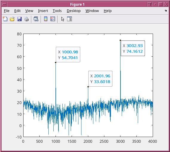

>dass der Output der FFT die verkehrte Reihenfolge der Frequenzen hat
Liegt das einfach am falschen Seitenband des Demodulators? Durch die
komplexe Mischung wird ja eines der beiden unterdrückt, da bleibt hier
anscheinend nur die Kehrlage übrig.

Hier mal mein Matlab Cod, der von einem Signal die FFT rein "zoomt".
Es sind 3 Frequenzkomponenten enthalten, 1, 2 und 3 kHz. Der Center wird
auf 2 kHz gesetzt und Span soll 4 kHz sein.
Dann kommt bei mir in Matlab das Bild im Anhang raus. Ich bin aber noch
nicht ganz überzeugt, dass es richtig ist. Die Frequenzen stimmen nicht
exakt.
% sampling freq
fs = 256e3;
% time
t = 0:1/fs:1;
% test signal
x = 10*sin(2*pi*1e3*t) + 0.1*sin(2*pi*2e3*t) + sin(2*pi*3e3*t) + randn(size(t));
% center and span of the fft
center = 2e3;
span = 4e3;
% complex down conversion
loi = cos(2*pi*center*t);
loq = sin(2*pi*center*t);
xc = loi.*x + 1i*loq.*x;
% lowpass
22
[b,a]=butter(5,center/128e3);
23
xc = filter(b,a,xc);
24
25
% decimation
26
xc = xc(1:256e3/span:end)
27
28
% take only 1024 samples
29
xc = xc(1:1024);
30
31
f = linspace(center-span/2, center+span/2, 1024);
32
33
plot(f, fftshift(db(fft(xc))))

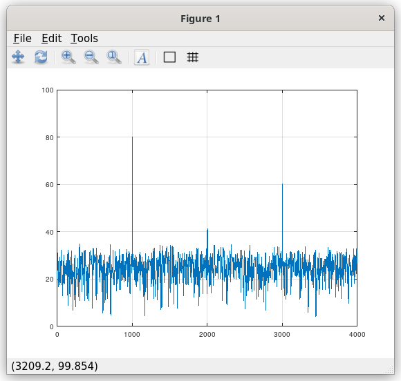

von R. M. (n_a_n)
Ich habe mir erlaubt den Original MatLab code zu kopieren und ein
bisschen damit zu spielen.
Theoretisch wäre anstatt der IQ - Modulation auch eine Hilbert
Transformation möglich. Dadurch könnte der Tiefpass entfallen.
Das fftshift'en ist auch nicht notwendig, aber die Verwendung davon habe
ich nicht richtig kapiert.
Inwieweit das aber auf einem µC einen Vorteil bringt sei dahingestellt.
Jedenfalls sieht man schön die 20dB Unterschiede der 3 Spektallinien.
