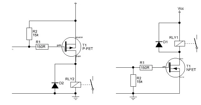

ich stelle um von Atmel auf ESP32, bisher war alles auf 5V und der Atmel
hat die Signalrelais selbst schalten können.
Bei 3.3V sind die neuen Relais für den ESP32 mit ~33mA (100 Ohm) zu viel
für einen GPIO.
Hab ein wenig gelesen und das mit dem Mosfet (siehe Bild) würde mir
zusagen, wenn ich jetzt einfach den günstigsten SMD Mos bei Reichelt
nehme (2N 7002 SMD) muss ich noch etwas mit den Widerständen beachten
oder rechnen?
Braucht es überhaupt die 2 Widerstände oder reicht es den GPIO sofort zu
inizialisieren (warschleinlich nicht wegen Programmieren und vor dem
Programmieren;) ?
Gibt es sowas eigleich gleich als 4er Array ohne weiter Bauteile
(weniger zu löten)? Naja 8x Widerstand und 4x MosFet währ mir nen Euro
wert.
Danke für Deine Lesezeit ;)
Grüße, Frank

2N7002 ist für 3V Gateansteuerung ungeeignet!
von Εrnst B. (ernst)
> nehme (2N 7002 SMD)
der Taugt nicht. Das Datenblatt garantiert, dass er unterhalb von 2.5V
AUS und über 4.5V am Gate AN ist. Dein STM32 liegt mit den 3.3V
gerade blöd dazwischen.
Nimm lieber was aus diesem Jahrtausend.
MOSFET-Übersicht: N-Kanal MOSFET, nach "2.5V LL" suchen.
> inizialisieren
zumindest den Pull-Down solltest du beibehalten.

Uh ist schwieriger als erwartet, kaum was bei Reichelt ein IRLML 6402
86ct.
SI2302DS bei Ali oder scheller bei Ebay...
ist der OK?
von H. H. (Gast)
Reichelt: IRLML2402 und IRLML2246.
von H. H. (Gast)
Frank W. schrieb:
> SI2302DS
Ist geeignet und wird von vielen Herstellern nachgebaut.
> 86ct.
Das ist ein P-Kanal, Deine linke Schaltung mit diesem ist unbrauchbar.

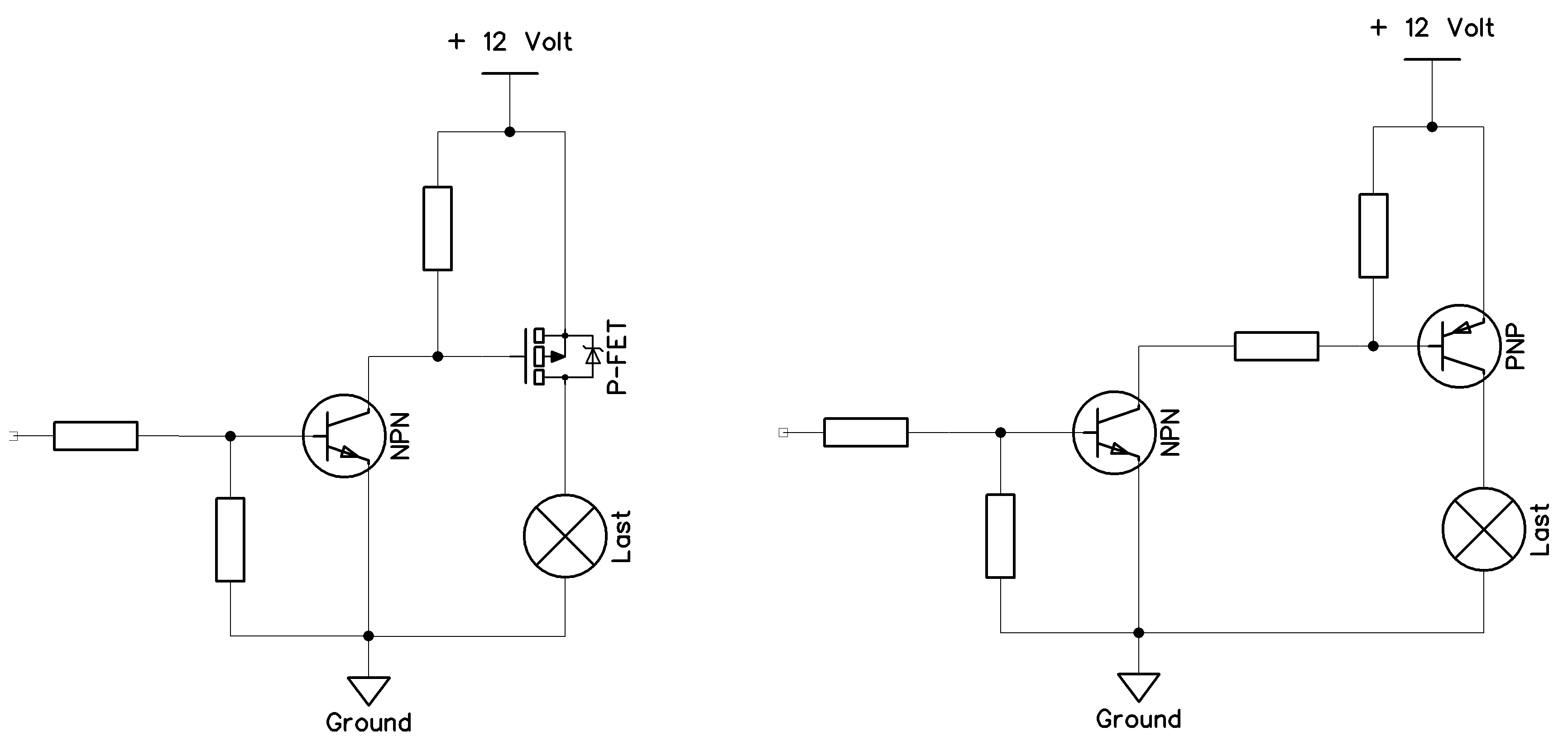

Wenn man plusseitig schalten will oder muß, braucht es einen zweiten
Transistor. Und wenn es auf ein paar mV nicht ankommt, muss es kein FET
sein, nur weil die Dinger modern sind. Ich habe erst vor ein paar Tagen
einen BC308 verbaut - Oldie, aber passte halt, liegt hier in Menge.
> SI2302DS bei Ali oder scheller bei Ebay...ist der OK?
Ja.

Der Bastelfet war gerne IRLML6344, der ist deutlich niederohmiger als
Dein SI2302. Was man vom Chinesen wirklich bekommt:
Beitrag "Re: IRLML 6344, bin ich zu doof zum Messen?"
