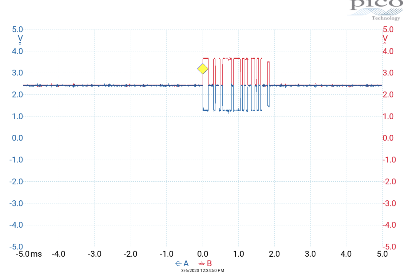

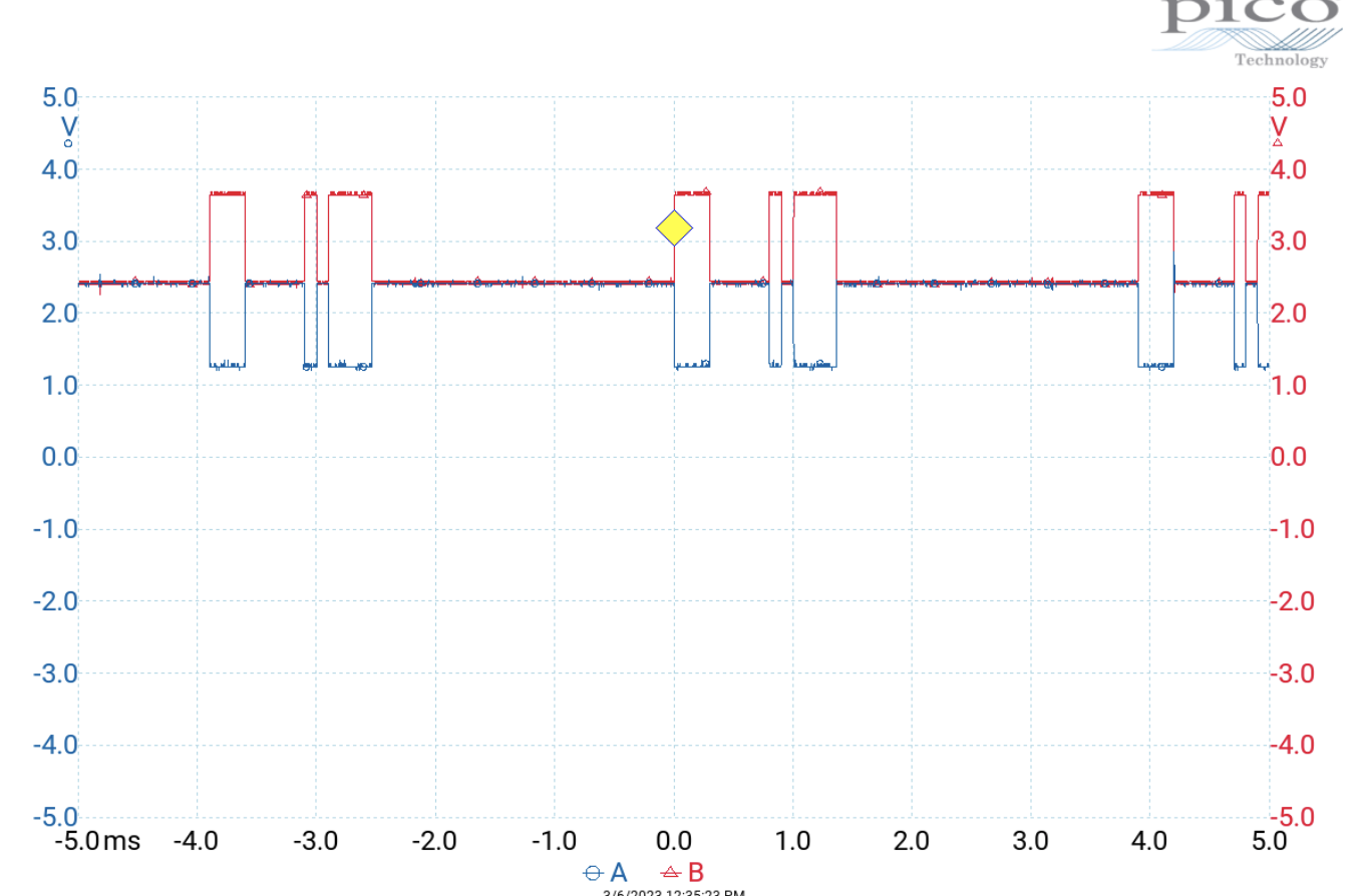

Nur mit 10kbps klappt es nicht. TXERR bit gesetzt, Fehlerzähler geht
hoch, andere Seite empfängt auch nicht.

Im Oszilloskop kann ich nichts seltsames erkennen.

Das scheint es wohl zu sein. Der TJA1050 hat ein Timeout wenn TXD zu
lange LOW ist von typ. 450us. Durch das bit stuffing ist TXD zwar
maximal 5 bits lang LOW, aber bei 10kHz sind das halt dann 500us ...
LG, Sebastian
