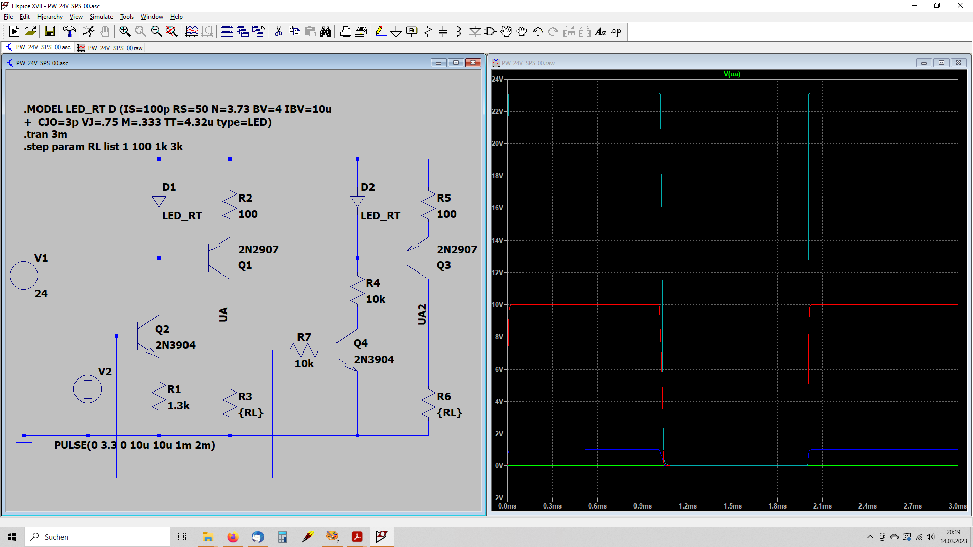

von Falk B. (falk)
So kann es funktionieren. Q1 arbeitet als Konstantstromquelle mit
10mA. Einen Kurzschluß hält bei 24V (240mW) sogar ein Transistor im
SOT-23 Gehäuse aus, wenn man ihm ca. 50mm^2 Kühlfläche am Kollektor
spendiert. Q2 arbeitet auf der linken Seite auch als
Konstantstromquelle. Das braucht man eigentlich nur, wenn V1
variabel ist oder man den Basiswiderstand einsparen will. Bei
mehreren Kanälen kann man die rechte Version nutzen, wobei R7 und Q4
dann in einem NPN-Array wie ULN2803 oder ähnlich stecken. Man könnte
auch einen LED-Treiber mit serieller Ansteuerung ala TLC5940 oder
ähnlich benutzen, wenn V1 kleiner 17V ist (oder der Treiber mehr
Spannungsfestigkeit hat). Dann kann man sich dank der
Konstantstromausgänge auch den Widerstand R4 sparen. D1/D2 sind LEDs mit
ca. 1,8V Flußspannung, meistens sind die rot. Kann man gleichzeitig als
Indikator benutzen.

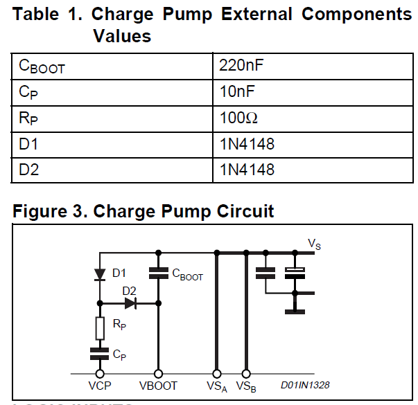

von Christian M. (christian_m280)
Max M. schrieb:
> L6205
Und wo nimmst Du die 34V Bootstrap Spannung her?
Gruss Chregu
von Falk B. (falk)
Hier mal der Vergleich zwischen SO23 und SOT89 Gehäuse, wenn man es für
den Ausgangstransitor nutzen will. SOT23 hat je nach Datenblatt ca.
500k/W Wärmewiderstand ohne Zusatzmaßnahmen, SOT89 250K/W. D.h. SOT89
verträgt die 250mW problemlos. Siehe Anhang, das Raster ist 1mm.
RTFM.
"The Bootstrapped (Vboot) supply is obtained through an internal
Oscillator and few external components to realize a charge pump circuit
as shown in Figure 3. The oscillator output (VCP) is a square wave at
600kHz (typical) with 10V amplitude. Recommended values/part numbers for
the charge pump circuit are shown in Table1."
Sorry, nicht gesehen...
Gruss Chregu
