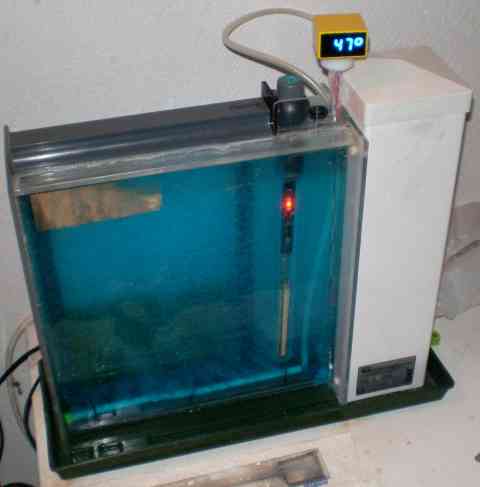

Ich habe inzwischen ein paar Platinen mit Natriumpersulfat in einer
Glasschale mit Wärmeplatte und Aquariumpumpe geätzt. Temperatur:45°C,
Luftzufuhr ohne "Sprudelstein", sondern nur den Silikonschlauch über der
Platine bewegt.
Ist nicht schlecht geworden, doch würde ich mirtrotzdem  gern das
kleinere Ätzgerät von Reichelt kaufen.

Moin,
Natriumpersulfat hat nur eine sehr begrenzte Aufbewahrungszeit und gibt
Abgase ab.
Fe3Cl2 dagegen, hält unbegrenzt bis zur Verwendbarkeitsgrenze. Mit
Zitronensäure kann man es angeblich wesentlich durchsichtiger bekommen
und den Schlamm vermeiden (Muß ich selber erst testen). Um maximale
Ergiebigkeit zu erhalten, empfiehlt es sich das Leiterplattendesign mit
maximaler Kupferfläche (Polygone) zu optimieren. So habe ich mit 1l über
zwanzig Jahre auskommen können.
Noch meine Meinung zum Ätzgerät:
Das Ätzgerät spar Dir. Ich ätze mit einer 20x13cm Polypropylen Schale
die vom Fe3Cl2 nicht benetzt wird bei einer Temperatur 40-50 Grad) . Ich
heize die Ätzflüssigkeit mit einer 75 W Reflektorbirne ein paar cm über
dem Flüssigkeitsspiegel. Unterhalb der Schale befindet sich ein
Schallwand mit 15x10 Ovallautsprecher der mit Netzfrequenz über einen
Trafo und Drahtpoti erregt wird. Der Zweck dafür ist, die Ätzflüssigkeit
in andauernder Bewegung zu halten. Die Leiterplatte wird mit der
Kupferseite nach unten ausgerichtet und ein paar mm über dem
Schalenboden gehalten. Der Lautsprechervorschlag stammt aus der DDR aus
einem kleinen Büchlein. Es ist wichtig eine schalldichte Verbindung
zwischen LS und Schalenboden mit Schaumstreifen zu schaffen, damit die
LS Membrane wie ein Luftkolben den Schalenboden bewegen kann.
Mit dieser Anordnung erziele ich 100% einwandfreie Ätzergebnisse in
unter 5 Minuten.
Mit Natriumpersulfat hatte ich wesentlich schlechtere Ergebnisse und es
hält nicht lange. Fe3Cl2 hat zwar einen schlechten Ruf. Solange man aber
mit Verstand arbeitet, Arbeitsfläche mit Plastik schützt und vorsichtig
damit umgeht, kann man fleckenfrei damit arbeiten. Man muss auch eine
Schale oder Kübel mit Spülwasser daneben haben und die LP gut abtrocknen
lassen. Das zurückschütten in die Flasche mit einem Trichter geht mit
der Schale einfacher als mit einer unhandlicheren Ätzküvette.
Für Schalenätzen empfiehlt es sich auch Plastik Leiterplattenhalter
anzufertigen damit die LP einen Abstand zum Schalenboden beibehalten
kann und zum herausnehmen.
Das sind lediglich meine eigenen Erfahrungen. Ich will nicht
missionieren, sondern nur einen Bericht darüber geben, daß man mit
einfachen Mitteln auch einwandfreie Ergebnisse erzielen kann. Für mich
funktioniert jedenfalls mein Prozess.
Gruß,
Gerhard

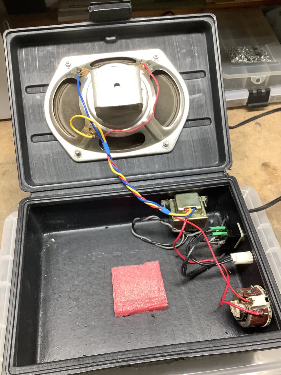

von Tobo M. (chipi)

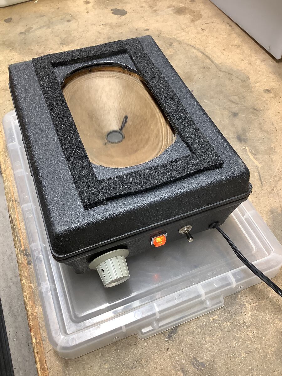

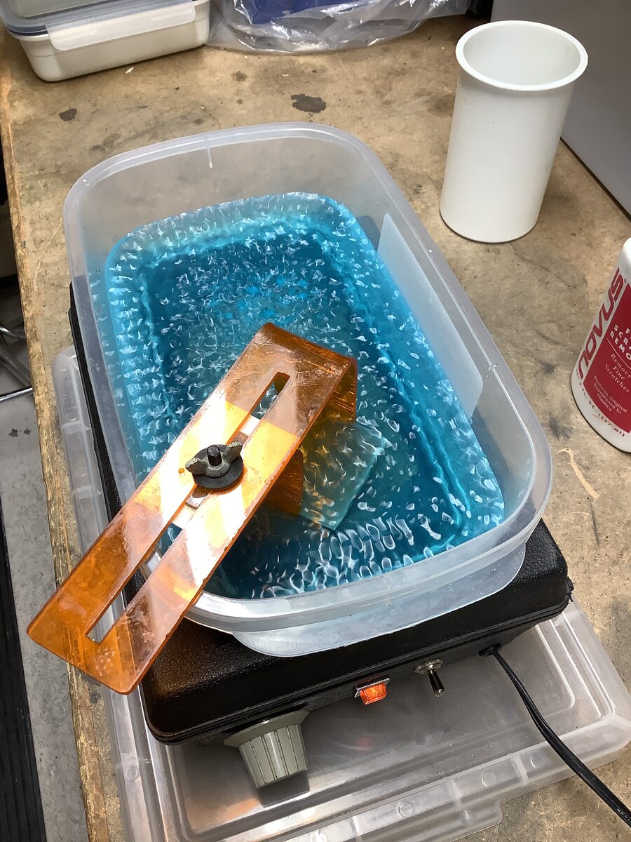

Pfiffige Lösung mit dem Lautsprecher, kannst mal ein paar Bilder von dem
Aufbau posten
von Gerhard O. (gerhard_)
Tobo M. schrieb:
> Aufbau posten
Moin,
Zu Diensten:-)

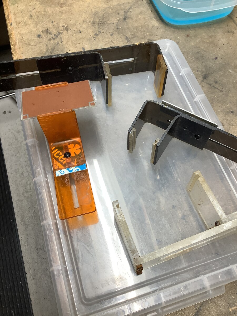

Im Anhang sind ein paar Bilder von meiner Anordnung. Die blaue
Flüssigkeit ist nur Wasser mit einen Tropfen Farbstoff zur Illustration.
Der orange selbstgemachte Plexiglas Bord Halter hat Einkerbungen am
unteren Ende um die LP ein paar mm Abstand zum Boden zu halten. Man
sieht recht deutlich die Wellenmuster. Wie vorher erwähnt ätzt es sich
damit in perfekter Manier. Bei 45 Grad und frischem FeCl3 dauert es nur
typisch 5 Minuten bis alles ungeschützte Kupfer verschwunden ist.
Falls sich jemand wegen der drei LS Anschlüsse wundert - einer der
Drähte ist blind. Ich wollte den unbenutzten Trafodraht nicht
abschneiden. Die Netzfrequenz ist bei mir 60Hz.
Heizen tue ich mit einer 75 W Reflektorlampe. Das dunkle FeCl2
absorbiert die Hitze recht gut.
Es ist wichtig einen luftdichten Übergang von der LS-Schallwand zum
Schalenboden zu haben, damit der Schalldruck die Schale anständig
bewegen kann. Deshalb darf die Schale nicht zu starr sein. Polypropylen
ist gut dafür geeignet.
Das letzte Bild zeigt eine kleine Auswahl selbstgemachter in der Weite
einstellbarer Bordhalter.
Trotz der 30 Jahre Benutzung ist die Anordnung immer noch unbefleckt -
man kann also auch mit FeCl2 sauber arbeiten. Jedenfalls hatte ich
Glück. Oxalsäure entfernt übrigens solche Flecken von Haut und Kleidern.
Natürlich empfiehlt es sich mit Nitril-Handschuhen und alter Bekleidung
zu arbeiten. Allerdings überziehe ich die Schallwand bei Gebrauch mit
einem Plastikhülle (Brotsack) um den LS bei einem Unfall nicht in
Mitleidenschaft ziehen zu müssen.
Grüße,
Gerhard

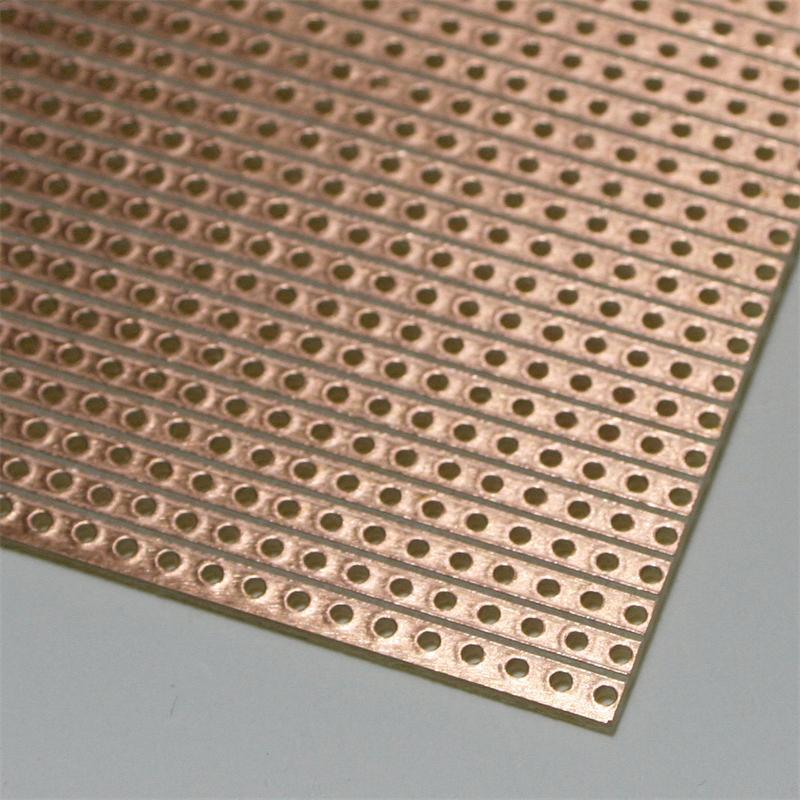

> Ich baue meine Einzelstücke einfach auf Lochraster.
Für Einzelstücke mache ich das manchmal auch. Warum nicht? Es lohnt sich
nicht immer eine vollständige LP herzustellen.

Mir ist aber die Lautsprechermethode wesentlich sympathischer, weil da
keine Mechanik notwendig ist und die Ätzresultate einfach perfekt sind.
Das Ätzen ist extrem gleichmässig. Wie Schwimmtests ergaben, rotiert die
Ätzflüssigkeit sehr langsam und ist nicht statisch festliegend.
Es würde mich interessieren ob man die die Ätzflüssigkeit mit
Ultraschall anregen könnte und ob das irgendeinen Vorteil verschaffen
würde, was Ätzleistung betrifft.
Ja, beim Arbeiten mit Eisen(III)chlorid muß man etwas schützend
vorsorgen. Deshalb soll idealerweise alles so einfach wie möglich
angeordnet sein. Aus demselben Grund ist mir die Schale lieber wie die
gezeigte Ätzküvette von mir.
Übrigens, Ich habe jetzt über der Lautsprecheröffnung eine
selbstklebende gut abwaschbare Schutzmembrane angebracht.
Mit verdünnter Oxalsäure kann man solche Flecken recht gut vermindern
oder entfernen. Der schlechte Ruf von E.C. Ist meiner Ansicht nicht ganz
gerechtfertigt. Man muß halt etwas vorsorglich vorgehen um Flecken und
unnötiges Hantieren damit zu vermeiden.
Also wenn ich mir das so ansehe, dann bekomme ich Lust die Anordnung
nachzubauen.
Ich schiebe schon seit laengerem den Bau eines Mechanismus zum
pertrubieren des Aetzmittels vor mir her und habe noch nie DEN genialen
Einfall dazu bekommen.
Das koennte es nun sein.
Da ich von Audio keine Ahnung habe:
Was passt den so an Bauteilen?
In Deiner Box sehe ich den kleinen Trafo, einen Schalter, eine
Kontrollleuchte und ein dickes Poti (1A kann man lesen, Widerstand:
irgendwas 2-stelliges?)
Ich haette hier einen ausgeschlachteten Lautsprecher: 4 Ohm Impedanz,
30W Leistung.
Taete es sowas?
Dann waere da noch der Trafo..
Da koennte ich gerade auf zwei olle Halogenlampentrafos mit jeweils 12V
sekundaer und entweder 1,67A -> 20W oder 5A -> 60W zugreifen, ob
wenigstens einer von denen fuer den Zweck OK waere?
Gruesse
Jo
von Axel R. (axlr)
12V ist ein wenig viel.
P=U²/R
12x12=144
144/4=36
mit 36Watt hüpft dir der Lautsprecher vom Tisch ;)
Hast keinen kleinen Klingeltrafo oder einen Trafo aus einem alten
RadioKassettenRecorder odersowas? Ich denke 3 bis 4 Volt reichen da
locker. Sonst musst Du zuviel im Poti verheizen. Kann man natürlich mitm
47Ω-Poti reglebar machen und einen "Dicken" Festwiderstand zusätzlich
verbauen. Geht ja nicht gleich kaputt.

stimmt alles was Du sagst. Oft reicht bei mir die geringste
Leistungseinstellung aus. Bei voller Leistung hüpft die Flüssigkeit aus
der Schale und wäre bei Eisen(III)Chlorid eine wirkliche Schweinerei.
Der LS stammt aus einem alten ausgeschlachteten Kofferradio. Der
thermisch geschützte Trafo hat vermutlich 9V mit Anzapfung und das
Drahtpoti hat 25 Ohm. Alles Zeugs aus der Bastelkiste. Mehr wie 50% darf
ich das Poti nicht aufdrehen, sonst kommt es zum Sprudeln. Ich fürchte,
Johannes, Dein LS ist da viel zu leistungsstark. Mehr wie 1W ist da
bestimmt nicht notwendig. Der luftdichte Abschluß zwischen Schallwand
und Schalenboden ist wichtige, damit die Membrane wie ein Kolben
funktionieren kann.
Gerhard

Vorschlag vor vielen Jahren in einen DDR AFU Büchlein (Prill?). Aber es
funktioniert tatsächlich super gut.
In 45 Grad E.C. sind Bords in 5 Minuten fertig und sehr gleichmäßig
geätzt. Viel Aufwand breitet es ja nicht, das so auszuprobieren. Mein
erster Versuch bestand nur aus Lautsprecher noch auf der alten
Schallwand montiert mit zwei Querstücken dran geschraubt, so daß die
Schallwand waagrecht angeordnet war und die Schale draufgelegt. Mit der
75W Reflektorlampe hielt ich die Ätzflüssigkeit warm. Das könntest Du
ziemlich schnell ausprobieren.
Mit Polypropylen schalen arbeitet es gut, weil das E.C. es nicht
beschmutzt und von ihn nicht aufgenommen wird. Es sieht genauso wie
Wasserbenetzt auf fettiger Oberfläche aus und so bleibt die Schale
vollkommen sauber. Bei uns stellt die Firma "Rubbermade" solche guten
Schalen her. Abspülen und sieht wieder wie neu aus.
Gruesse,
Gerhard

von Johannes F. (jofe)
Werde ich auf jeden Fall so machen, wenn ich irgendwann mal FeCl3-Lösung
bestelle (die gibt's ja inzwischen sogar bei Amazon).
Alte Lautsprecher und kleine Trafos habe ich auch zur Genüge
herumliegen.
Zunächst werde ich es aber mit Na2S2O8 weiter versuchen, weil ich die
Küvette nun mal habe ... In einem anderen Thread meinte jemand, dass die
ausgefransten Kanten und kleinen Kupferreste sicherlich auf die fehlende
Lufteinsprudelung zurückzuführen sind – wegen der durch die lange
Ätzzeit (deutlich über 15 min) bedingten Unterätzung bzw.
Gasbläschenbildung. Mal sehen, ob ich das mit dem Sprudelschlauch in den
Griff bekomme.
Grüße, Johannes
Johannes F. schrieb:
> herumliegen.
Super! Wie gesagt mit Minimal Leistung und Wasser zuerst probieren. Und
Plastikfolienschutz für die Arbeitsunterlage.
> Griff bekomme.
Wir hatten vor langer Zeit auch Labor LP-Herstellung in der Firma mit
einer Ätzmaschine von Kepro. Das war ein Sprühätzer mit Na2S2O8 und KPR
Kodak Fotoresist. Wir fügten aber noch zwei Chemikalien dazu: Eine HGCL2
Katalysator (sehr giftig) in extrem kleiner Menge und eine kleine
Messerspitze Silbernitrat. Ohne diese Zusätze funktionierte es
wesentlich schlechter. Das gab der Hersteller Kepro zur Ansetzung des
Ätzmittels an. Die Maschine hatte 25l Tankinhalt. Die Ergebnisse waren
in der Regel sehr gut. Nur die Haltbarkeit des Na2S2O8 war nicht so gut
wie die vom E.C. Ich habe 40 Jahre altes F.C. das immer noch gut
funktioniert. Meine Layouts sind als Minimal-Ätzfläche ausgeführt um mit
dem Ätzmittel sparsam umzugehen.
Ich denke aber, die LS Methode wird bei Deinem Ätzmittel nicht gut
funktionieren, weil da kein extra Sauerstoff der Bordoberfläche
andauernd zugeführt wird, was bei E.C. nicht notwendig ist. Da wäre ein
ein Sprudel- Stein doch zweckmäßiger.
VG,
Gerhard

von Markus B. (dalotel)
> Nachdem ich vor ca. 6 Monaten auf
> Natriumpersulfat und Küvette umgestiegen war und damit bisher nur mäßige
> Ergebnisse hatte (allerdings auch nur ohne Luft-Sprudelschlauch),
> überlege ich nun tatsächlich, deine Apparatur nachzubauen und wieder
> FeCl3 zu verwenden.
Ich kann dir nur empfehlen da einen Sprudlerschlauch reinzumachen.
Ohne Bewegung wird das nichts. Ich ätze seit >30J in dieser Küvette und
bin hochzufrieden mit den Ergebnissen. Das Bad bleibt darin bis das in
einigen Monaten wieder gebraucht wird. Verdunstetes Wasser nachfüllen,
aufheizen und gut ist. Völlig easy.
Schlauch ist schon drin, nur kommt aus dem Pumpengehäuse kein Luftdruck
raus (ich vermute, dass sich innen der Gummischlauch vom Stutzen der
Membranpumpe gelöst hat, das passiert nämlich am Rückstoßventil auch
ständig). Werde demnächst das mal Teil auseinandernehmen, auch wenn ich
damit den Garantie-Aufkleber zerstöre (hatte es schon mal zu HWE
zurückgeschickt, dann ging es kurz und danach wieder nicht).
Hast du die Küvette von Reichelt/Conrad (Gie-Tec) oder die von HWE?
Ich habe mit den Dingern nur Ärger. Zuerst die von Reichelt gekauft, da
hat die Heizung in der höchsten Stufe schon bei 35 °C oder so
abgeschaltet. Habe es daraufhin zurückgegeben und das Küvettenätzgerät
TK1 von HWE gekauft. Da ist es umgekehrt – die Heizung schaltet erst bei
ungefähr 55 °C ab, was ja deutlich zu viel ist. Reklamiert, und es kam
zurück mit der gleichen Macke ohne Verbesserung – nun habe ich keine
Lust, es nochmal zurückzuschicken.
Bisher musste ich somit immer die Temperatur mit einem extra gekauften
Glasthermometer kontrollieren und Heizung manuell aus- und einschalten,
was sehr nervig ist. Werde mir demnächst einen Temperaturregler selber
bauen, mit einem KTY81-Fühler in Edelstahlkapsel mit Silikonkabel.
Hoffentlich wird das Edelstahl nicht vom Natriumpersulfat angegriffen.
Konnte dazu keine Informationen im Netz finden.
Vielleicht liegt die kurze Haltbarkeit der Küvette daran, daß bei den
meisten Designs das Entleeren zu umständlich gemacht wird. Wenn ihr bei
meiner Küvette schaut, kann man sehen, daß bei mir unten ein
Entleerunghahn vorhanden ist und die Unterseite der Küvette wie ein
Trichter ausgeführt ist, so daß alle Flüssigkeit weitgehend auslaufen
kann. Den Schlauch führe ich am Flaschenhals des Behälters ein und öffne
dann den Hahn. Das läuft schön aus. Danach spüle ich den ganzen Apparat
damit er bei Aufbewahrung immer schön sauber bleibt.
Beitrag "Vertikale Ätzküvette Bauvorschlag"
Siehe Bild "Abflussteil.jpg"
Aber wie gesagt, mir ist das Schalen ätzen heutzutage lieber, weil es
einfach weniger Umstände macht und in der Handhabung wesentlich
einfacher ist. Mit der LS Bewegung ätzt es sich auch sehr gut. Auch das
Entleeren mit Trichter ist einfach und sauber.

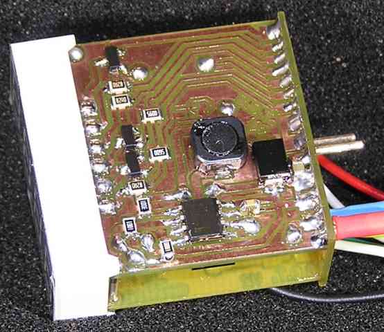

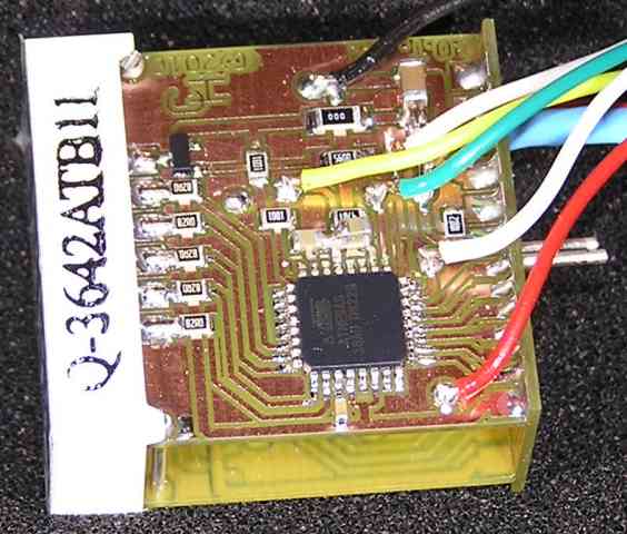

Crazy H. schrieb:
> So? Unten zugeschmolzenes Glasrohr
Also auch im Prinzip wie ein Reagenzglas. Ist das Glasrohr mit Wasser
gefüllt?
Was ist denn da für ein Sensor drin? Hast du die Anzeige selbst gebaut?

Zur Temperaturmessung und Steuerung habe ich mir bei Ali einen
programmierbaren Thermostaten mit Ledanzeige günstig gekauft.
Eingestellt auf 50C passt sehr gut.
Den mitgelieferten Sensor habe ich auch in so ein Minireagenzglas
gesteckt.
Das habe ich mir für wenige Euro beim Glasbläser für meinen
Löchdurchmesser anfertigen lassen. Alle anderen Versuche mit z.B.
eingegossenen Sensoren direkt im Bad wurdewn nach wenigen Wochen wegen
Eindringen von Ätzflüssigkeit unfreiwillig, aber abrupt beendet. Zum
EInblasen habe ich einen Minikompressor aus einem Inhalator
angeschraubt.
Der läuft schon bestimmt 15 Jahre problemlos.
Meine Küvette war damals von Isel.
Nach ca. 25 Jahren Dauerbefüllung ist das Silikon so langsam weich
geworden, die Glasküvette undicht.
Dann habe ich alles auseinander genommen, das alte Silikon abgezogen,
und mit RTV3145 die Glasteile neu zusammen geklebt.
Das hält nun auch schon wieder einige Jahre.

von Frank O. (frank_o)
Die Alternative sind immer noch Streifen-Lochrasterplatinen.
Gibt es die überhaupt noch in altbekannter Vero Qualität? Manche der
China Platten sehen sehr schlecht verarbeitet aus.

von Vanye R. (vanye_rijan)
> In der Zeit hat man drei komplette Projekte bei JLCPCB bestellt und
> erhalten. In bester Qualität. Ohne diesen Aufwand. So sad!
Nein, du bist nur ein Langweiler der ewig Zeit hat. :)
Ich bestelle auch oft bei JLCPCB. Immer dann halt wenn ich eine Woche
Zeit
habe. Aber manchmal moechte ich halt das Board nach 1h auf dem Tisch
liegen haben und dann mache ich das auch selber.
Das ist ein Witz oder? Was kommt als naechstes Roehrentechnik?
Ich verwende manchmal Lochraster mit Loetring, aber da muss ich so
ein Kupferring mindestens in zwei Teile, manchmal auch in drei Teile
aufteilen damit da aktuelle ICs noch draufpassen.
Und von dem billigen chinakram moechte ich auch abraten. Die sind billig
in jeder Beziehung auch in der Fertigungsgenauigkeit. Das mag bei altem
DIL Zeugs noch ausreichen, aber wenn man SMD macht wird das schon etwas
fricklig. Geht zwar, aber dann lieber bei Reichelt kaufen.
Aber heute haben ja viele Bauteile ein ExposedPad und wenn die das zur
Kuehlung nutzen dann ist JLCPCB wirklich die bessere Wahl. Auf selber
geaetzten Platinen geht auch noch wenn man nicht die volle Leistung (z.B
bei Schaltreglern) braucht.
Vanye
von Axel R. (axlr)
Es gibt die Lochraster auch in 1.27mm Raster. Auch hier muss man die
Lötaugen oft in der Mitte teilen, damit ein tssop draufpasst ;)
https://www.reichelt.de/laborkarte-fr4-rm-1-27-mm-99-06-x-99-69-mm-re-014lf-p167687.html
https://www.reichelt.de/smd-laborkarte-epoxyd-53x95mm-re-435lf-p34775.html
Damit mach ich immer alles, was so anfällt und schnell gehen muss. Sieht
am Ende auch ganz ordentlich aus.
Wie verlötet ihr denn TSSOP? Erst alles mit Zinn bedecken und dann mit
Entlötsauglitze die Kurzschlüsse entfernen? Oder mit Schablone, Lötpaste
und Heißluft etc.?
> gefüllt?
Ja. Nein unten die letzten 2cm mit Silikon (Omnivisc 1050). Rohr hat ca.
6mm Duchmesser.
NTC (der gleiche wie im Conrad Ölfühler 188103). Ja wurde aber
ursprünglich als Ölthermometer für Motorräder gebaut.

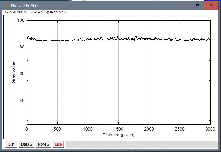

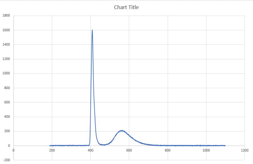

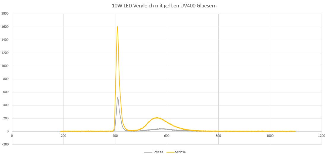

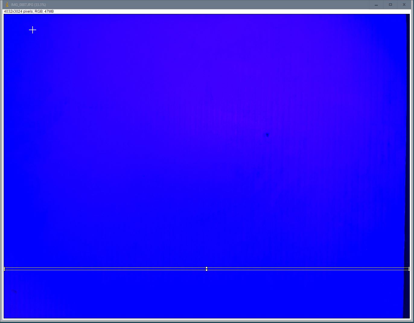

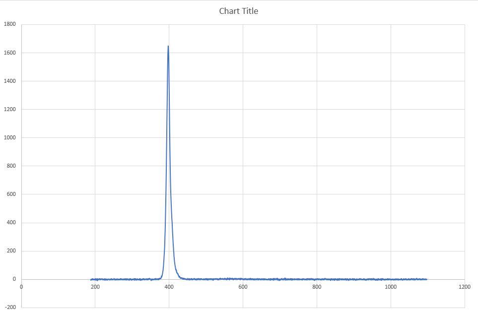

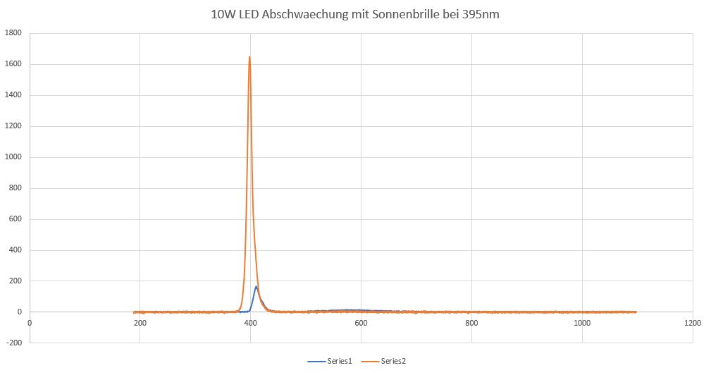

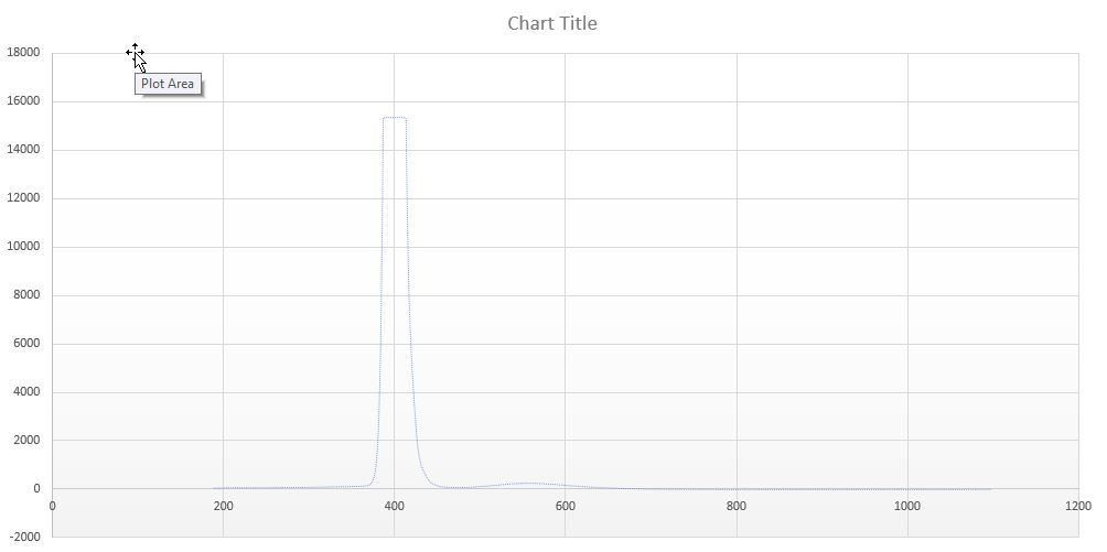

Moin,
ich habe jetzt die neuen 10W COB UV-LEDs mit 60 Grad Linsenausleuchtung
ausgemessen. In Abstand von 30cm der UV-LEDs auf eine fluoreszierende
Papieroberfläche ergibt sich eine ziemlich flache Belichtungskurve. Die
UV-LEDs sind vorläufig 4cm auseinander angeordnet auf einen Kühlblech
mit 0.6A Arbeitsstrom.
https://www.ebay.com/itm/330945972092?
Für Interessierte, das gemessene Spektrum einer der UV-LEDs ist im
Anhang.
Ein Bild zeigt einen Plot von gelben UV400 Brillenadapter zwischen der
LED und ist kein großer Schutz.
Zum Bild: Die 3000 Pixel sind ca. 40cm Arbeitsdistanz in der X-Achse.
Man sieht dass in der Richtung der aufgereihten drei LEDs die Intensität
ziemlich gleichmäßig ist. Das ist mir wichtig, weil mit dem Dry Negative
Photoresist, noch eine Schutzfolie zwischen Resist und Layoutmaske
dazwischen liegt. Wegen der endlichen Dicke, ist ein größerer Abstand
zur Lichtquelle wünschenswert. Deshalb bin ich an diese Lösung sehr
interessiert.
Die Arbeitsfläche photographierte ich zuerst und importierte sie in die
SW "imagej".
Das ist erstmals sehr ermutigend.
VG,
Gerhard
von Johannes U. (kampfradler)
Moin,
Gerhard O. schrieb:
>> P=U²/R
>> 12x12=144
>> 144/4=36
>> locker.
Ich habe mal gekramt und bin ueber ein paar Wandwarzen - noch aus der
Vor-Schaltnetzteilzeit - gekommen.
Einmal zwei eher winzige:
1. Ein Nokia ACP-7E 3,7V/355mA/1,3VA Sekundaer. Nachdem ich verfluchten
Sicherheitsschrauben so schonend wie moeglich aufgeflext hatte:
Kleine Leiterplatte mit diskretem Brueckengleichrichter aus 4 Dioden.
Leerlaufspannung AC sekundaer: ~9V, soll nach einem Fund im Netz unter
Last bei 5V liegen.
Bei 5V waeren das nach obiger Rechnung dann 6,25W.
2. Ein 'Aspro' (gehoerte imho zu einem Siemens S35), noch nicht oeffnen
koennen, da ohne komplette Gehaeusezerstoerung eher nicht moeglich.
Sekundaer (DC) sollen da 5V/300mA/1,5VA herausfallen.
Und dann eine Nummer groesser:
3. Sekundaer (DC) 6V/2100mA/12,6VA
Das waere gerade mein aussichtsreichster Kandidat, leider auch nur unter
Zerstoerung zu oeffnen.
Ist gerade eh kein Poti mit passender Leistungsklasse hier verfuegbar,
Gerhard hat ja ein 5W Poti drin, habe da noch nix gerechnet, weil bei
der Hardware ja noch genug Fragezeichen bestehen.
Doch ich bin mir sicher, dass es die 1/4W Potis, die ich hier habe,
nicht tun duerften ;)
In der Tat,  nicht so nett, wenn einem das Fe(III)Cl ins Gesicht springt
Bei der Suche nach alternativen Lautsprechern bin ich leider noch nicht
so wirklich fuendig geworden.
Ich weiss, dass ich irgendwo ein Kleinradio rumliegen habe,
Groessenordnung Zigarrenschachtel..ich vermute, dass der darin
enthaltenen Lautsprecher wahrscheinlich zu winzig sein duerfte?
Ein anderes Fundstueck ist der Hoerer einer Siedle Gegensprechanlage,
der Lautsprecher dadrin hat 5cm Durchmesser, technische Werte stehen
leider nicht drauf :-/.
Mit dem Multimeter messe ich einen ohmschen Widerstand von 52 zwischen
den Sprecherkontakten, die Impedanz des Lautsprechers liegt dann also
wohl hoeher und zu hoch?
-> Angenommen die Impedanz liegt bei 60Ohm und ich naehme das Nokia von
oben:
5^2/60 = 0,41
-> Der Trafo von 3. ergaebe:
6^2/60 = 0,6 (fuer den Siedle Sprecher)
6^2/4  = 9 (fuer den dicken kraeftigen Sprecher)
> Der
Kanns mir vorstellen.
> Ich fürchte,
> funktionieren kann.
Ja, das letztere mit dem Abschluss ist absolut klar.
Ich wuenschte, ich haette mehr Ahnung von Audio und koennte vorhersagen,
was passiert, wenn ich diesbezuegliche Experimente unternehme.
Denn da es sich um Einzelstuecke handelt, moechte ich nicht direkt etwas
zerstoeren und diese Sorge habe ich, da ich nicht weiss, wie sich ein
Lautsprecher als elektrischer Verbraucher gegenueber einem Trafo
verhaelt ;)
Wenn das Schlimmste, was geschehen koennte, ist, dass es entweder viel
zu leise (bis zur Lautlosigkeit) oder deutlich zu laut ist, haette ich
damit kein Problem, ein Schalter um im letzteren Fall schnell die
Verbindung zu trennen, ist ja schnell umgelegt, und danach wuerde ich
mich mit ein paar in Serie zwischengeschalteten Festwiderstaenden an
eine vertaegliche Lautstaerke herantasten (bis ich ein passendes Poti
hier hab').
Gruesse
Jo
Hallo Johannes,
Gerade gesehen:-)
Vielleicht gibt es Alternativen zu der LS Methode.
Irgendwelches Schwingankerzeugs, wie elektrische alte Schehrgeräte oder
Aquarium Schwinganker Luftpumpe, könnten möglicherweise mit dem
Schalenboden gekoppelt werden. Auch eine Elektromagnet Eigenanfertigung
mit Nägeln als Kern der auf Eisenbleche koppelt.
Sonst bliebe natürlich noch, einen langsamen Schalenbeweger
anzufertigen.
Alte Massagegeräte könnte man auch zweckentfremden. Irgendwelche Sachen,
die halt schnell genug vibrieren.
Wie ist es denn bei Euch in DE mit Gebrauchtwarengeschäfte? Da müsste
sich Einiges finden lassen. Oder Pollin? Conrad?
Alte Bookshelf LS Boxen? Heutzutage würde ich mich persönlich schämen
müssen, schöne alte Radios als Bauteilespender zu mißbrauchen.
In der Bucht müssten doch auch nackte LS mit der gewünschten Leistung
und Größe zu finden sein.
Beim Autoabwracker müsste man auch brauchbare alte Lautsprecher im 5-20W
Bereich finden können.
Übrigens, dort findet man oft herrenlose XBOX360 Netzteile, die sich
sehr leicht als hochwertiges 12V@15A und 5V, 1A Stromversorgungsgerät
umbauen lassen.
Das 5W Poti braucht man nicht unbedingt, wenn man einen NF Verstärker
mit Lautstärke Einsteller aufbaut (TDA2030, TBA810...) mit Doppel-T
Rückkopplungs-Netzwerk können die auch stabil auf einer gewünschten
Frequenz schwingen.
Oder ein Funktionsgenerator...
VG,
Gerhard
Nachtrag: der 5cm LS könnte es möglicherweise schaffen.
Übrigens, wenn der Schalenabschluß zum LS gut ist, hört man kaum die
Netzfrequenz und man braucht wenig Leistung.
Beim LS kommt es darauf an, daß er weit genug herunter geht, so daß die
50Hz noch in eine stark genug Bewegung umgesetzt werden. Da dürfte es
mit den kleinen 5cm Typen hapern.
Vielleicht würden es PC LS Boxen schaffen, sofern sie groß genug sind.
Bassreflextypen?
von Crazy Harry (crazy_h)
Wie wäre denn ein Vibrationsmotor? Gibts in zig Varianten bei Pollin.
https://www.pollin.de/search?query=vibrationsmotor
von Klaus (habnix)
Für ein zügiges Ätzen ist ein Umwälzen der Ätzflüssigkeit bei den
gängigen Ätzmitteln erforderlich. Es muss ständig "frisches" Ätzmittel
herangeführt werden. Den Vorschlag, einen Lautsprecher dazu zu
verwenden, gab es schon vor etlichen 10 Jahren. Allerdings hat sich das
Verfahren bis heute nicht durchgesetzt. Warum wohl nicht?
Ist ja schon ein Weile her, dass ich etwas in der Richtung bestellt
habe, aber die waren da noch ausreichend.
Ich meine, wenn man nur eine Platine macht oder als Prototyp, dann kann
man damit gut klar kommen, zumal man THT und SMD mixen kann.
Wenn man eine Platine sozusagen "mitmachen" lassen kann und dann der
Preis stimmt, ist das auch ok, aber man muss warten.
So eine Platine hat man liegen und kann schnell mal was probieren.
Wer natürlich ein richtiges Projekt auflegt und was richtig
Kompliziertes baut, für den ist das nichts.
Moin,
im Zusammenhang mit dem verlinkten Beitrag zum Thema Augensicherheit mit
den üblichen LED UV Strahlungsquellen habe ich einen Vergleich zwischen
397nm 10W LED Abstrahlung und polarisierte Sonnenbrille, wenn’s Euch
interessieren sollte. Bei etwas kürzeren Wellenlängen dürften diese
Sonnenbrillenaufsätze noch viel wirksamer sein. Die meiste Energie wird
also abgehalten. Der etwas langwelligere Bereich kommt allerdings noch
ein bißchen durch. Die gelben UV400 Nacht-Gläser habe ich auch
verglichen. Bitte berücksichtigen, daß die Gläser unterschiedliche
Eigenschaften aufweisen. Die braunen Gläser waren als 100% abschirmend
gekennzeichnet. Die gelben als UV400. Ohne individuelle Messung der
verwendeten Gläser kann man also nicht sicher sein.
Siehe auch:
Beitrag "Re: Fragen zum Ätzgerät"
Gerhard

von B. P. (skorpionx)
Ich empfehle so etwas:
Beitrag "Re: Ätzgerät mit flach liegende Platine."
Pro  einen  Ätzyklus verwende ich nur ca. 100 ml Lösung mit
Natriumpersulfat.
Sehr sparsam... In meinem Behälter mit verbrauchter Lösung sind
schon ca. 4 Liter...Oben kannst du auch einen Link sehen zu einem Video.
Das war auch meine Ideenquelle.

Ich finde, daß man das Ätzmittel nach Gebrauch entleeren sollte und
alles sorgfältig abspülen. Aus früher Erfahrung mit Na2S2O8 ist kange
Aufbewahrung mehr als ein paar Monate ohnehin ein Problem, weil sich das
Ätzmittel verändert und die Ätzwirkung immer schlechter wird. Jedenfalls
war das damals in der Firma so. Für den eigenen Gebrauch arbeite ich
lieber mit vibrierender Schale und Eisen-Drei Chlorid. Das gibt mir
immer sehr gute und schnelle Ätzergebnisse. Ich baute mir vor Jahren
auch eine vertikale Küvette. Habe sie aber nur einmal benutzt. Mir ist
das hantieren damit einfach zu viel Aufwand. Und Eisen-Drei Chlorid
offen rumstehen lassen ist nicht zulässig. Und jedesnal 2l Ätzlösung
herumfüllen zu müssen, liegt mir nicht. Abgesehen davon können sich die
Sprudelöffnungen leicht verstopfen und man hat nach einiger Zeit des
Nichtgebrauchs vielfach Ärger.
Meine Küvette "klebte" ich mit einem sehr dünnflüssigen und stark
riechenden Acrylic Kleber (Methylen Chloride?) welche die Platten
chemisch zusammenschweissten. Die sind dann ohne Brechen nicht mehr
auseinandernehmbar. Wäre vielleicht doch besser als das Glaskleben. Ich
machte es aber auch nur mit der Hilfe eines erfahrenen Fachmann Freunds
in der Plexiglass Branche. Selber hätte ich es mir eigentlich nicht
zugetraut. So verwende ich die Küvette trotzdem nicht, weil das
Schalenätzen für mich vollkommen ausreicht und man mit wesentlich
kleineren Füllmengen auskommen kann.
