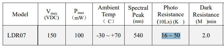

habe hier unbeschriftete Fotowiderstände, die ich in einer Schaltung
einsetzen möchte. Wie benenne ich nun den Fotowiderstand in der
Schaltung, wenn ich den Typ nicht kenne?
Man könnte z.B. 10k angeben, aber wie ermittle ich diesen
Nennwiderstand? Denn der Widerstand ist ja bekanntlich von der
einfallenden Lichtmenge abhängig. Für letztere ist keine Messtechnik
vorhanden.

Gib den Widerstand bei definierten Beleuchtungsstärken an (10 lux und
100 lux oder 1 lm/ft2), so wie in den Datenblättern.

Gibt man im Schaltbild nun den Typ oder den Widerstandswert an?
In aktuellen Angeboten findet man oft eine Spanne, z.B 5-10k.
Ein LDR hat eine Spanne von einigen 10 Ohm bis einigen Megaohm.

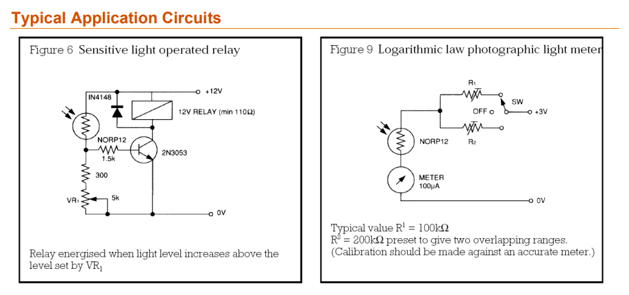

Hallo
LDRs werden sehr oft in einer Spannungsteilerkonfiguration mit einem
Festwiderstand betrieben.
Je nachdem was die Schaltung machen soll, geht der Mittelabgriff des so
gebildeten Spannungsteiler in einen Kooperator (eventuell in einen
"großen" IC versteckt) bzw. einen AD Eingang eines µC.
Jetzt muss man nur noch den Widerstand wert des nackten LDR bei der
späteren "Arbeitslichtstärke" messen und den Festwiderstand des
Spannungsteiler auf etwa diesen Wert auslegen.
Wenn die Schaltung schon vorliegt, reicht es oft aus einfach irgendeinen
(preiswerten 4,95€ braucht man wirklich nicht auszugeben...) LDR zu
nehmen und entsprechende Trimmer einzustellen (rein analog) bzw.
Variablenwerte (µC) anzupassen, bzw. den auch in der fertigen Schaltung
zu findenden Spannungsteiler anzupassen (eventuell ist der
Festwiderstand direkt ein Trimmer - dann geht es sogar ohne Löten und
Messen).
Wird die Schaltung neu aufgebaut, ist das alles  sowieso kein Problem
(Es sei denn, man hat null Ahnung und "steckt" einfach nur Bauteile
zusammen, dann sollte man sich aber lieber mit Klemmbausteinen
beschäftigen...)
Ach ja:
Vernünftig Messen kann man mit einem LDR nicht - sollte es sich bei der
Schaltung um einen "Lichtstärkemesser" handeln, schau dich lieber noch
eine andere Schaltung  mit anderen Sensoren (Fotodiode bzw. direkt ein
"fertiges" Opto IC) um.

Nenne ihn "LDR" und gib im Schaltplan die (Widerstands-)Schaltschwelle
an, bei der die Schaltung irgendeine Reaktion auslöst. Dann kann sich
später mal bei Bedarf jemand einen geeigneten Ersatztyp für die
gewünschte Helligkeit anhand dieser Daten aussuchen:
- https://yourduino.com/docs/Photoresistor-5516-datasheet.pdf
- https://www.nteinc.com/resistor_web/pdf/LDR-Series.pdf
... und zudem sehr, sehr geräumige Toleranzen. So ein LDR ist also ein
überaus analoges Bauteil, das man sowieso nicht "genau" spezifizieren
kann.
Geschickterweise sollte deshalb der Schaltung ein Poti für einen großen
Toleranzbereich vorgesehen werden, mit dem diese Schaltschwelle
eingestellt werden kann:
