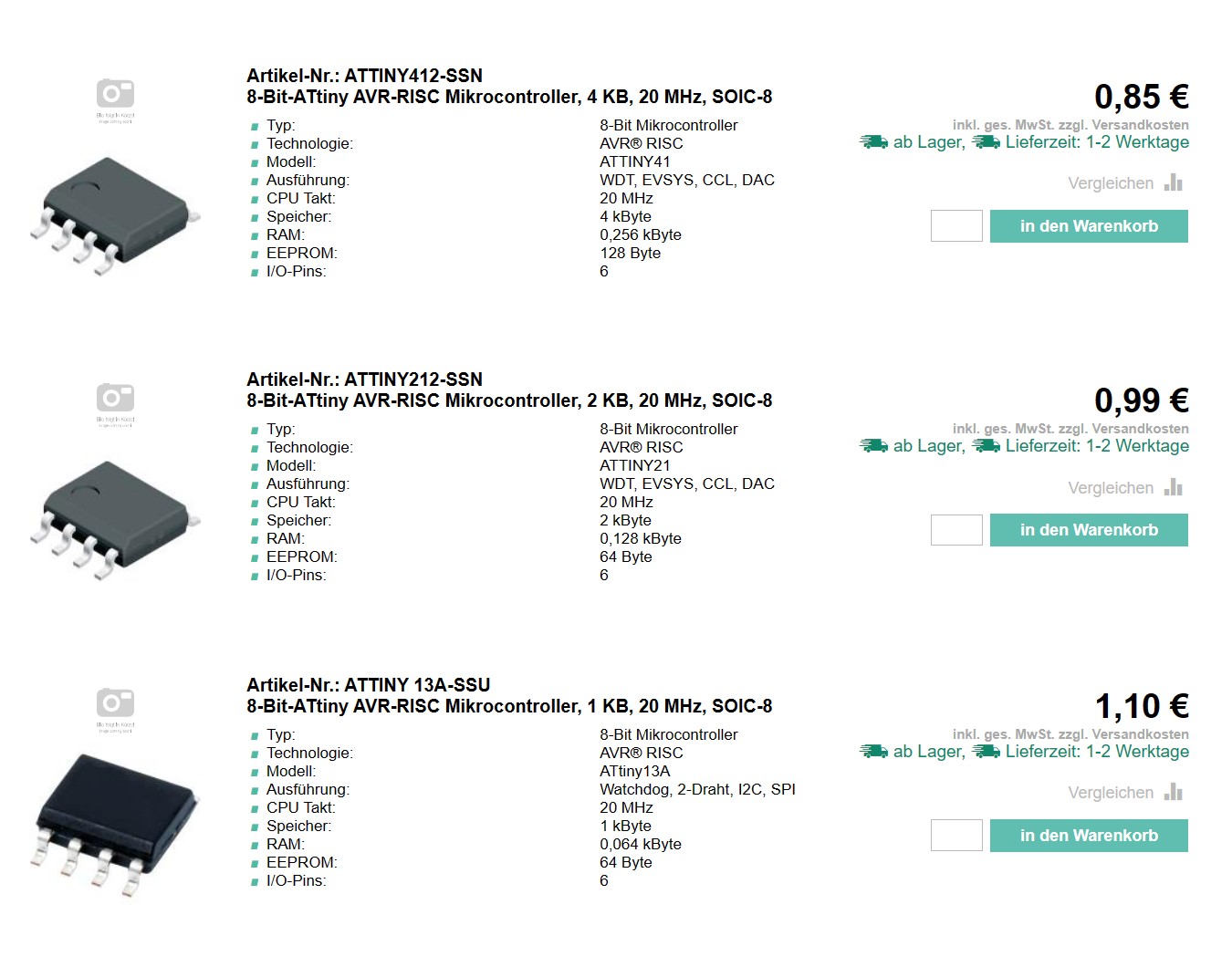

von Georg M. (g_m)
Ne, ich habe überhaupt nichts dagegen, aber eine Erklärung wäre schon
interessant.
von Harald K. (kirnbichler)
Wird davon abhängen, wann die Lagerbestände eingekauft wurden. Und wenn
Microchip Preise senkt, von Bausteinen, die vor Jahren auf Halde gelegt
wurden, wird diese Preissenkung natürlich nicht weitergegeben, denn
Microchip zahlt auch an Reichelt nicht die Preisdifferenz zurück.
Wo ist jetzt dein Problem?
Dass der Controller mit weniger Speicher und weniger Features teurer
ist?
Der 212 und der 412 sind neue Serien, die werden von Microchip also
einerseits ein bisschen gepusht und andererseits sind vielleicht die
Herstellungskosten durch modernere Prozesse günstiger.
Die Preise bei Microchip spiegeln den Verkaufspreis bei Reichelt auch
wider. Also das passt schon
von Andreas B. (bitverdreher)
Für den kleineren Speicher muß der funktionierende extra maskiert
werden.
Und das kostet eben.

Der Preis ist auch eine Frage der Stückzahl die der Händler einkauft.
von Matthias X. (current_user)
212 und 412 sind ja außer der Flashgröße gleich. Ein Bastler wird immer
zu dem Größeren greifen damit er Reserven hat. Da kann es sein, dass sie
vom 412 größere Mengen abnehmen als vom 212. Deswegen bekommen Sie den
günstiger eingekauft.
Könnte auch mit daran liegen:
Beitrag "attiny13 - attiny13a"
Atmel AVR Mikrocontroller ATtiny13A
Beim ATtiny13A handelt es sich um die kompatible Weiterentwicklung des
ATtiny13. Im Gegensatz zum älteren Modell ist der ATtiny13A sparsamer im
Energieverbrauch und kann schon ab 1,8 Volt betrieben werden (ATtiny13
ohne A: 2,7 Volt
(https://guloshop.de/shop/Mikrocontroller/ATtiny13-A::15.html)
Aber dann doch kein vollwertiger Ersatz für den ATtiny13V, weil der
konnte außerhalb der Spezifikation mit noch etwas niedrigerer
Versorgungsspannung zum Laufen gebracht werden.

Nicht nur der Bastler, sondern auch die Profis werden bei der
Entwicklung mit dem größeren Speicher beginnen. Wenn es sich lohnt und
die Stückzahlen groß sind kann man immer noch ein "Downsizing"
durchführen.
Auch wenn man mehrere Produkte mit unterschiedlichem Speicherbedarf an
Flash im Programm hat, wird man die Vielfalt auf eine Type reduzieren.
> werden.
Humbug, sorry.
Herstellungskostenmäßig sind die mit kleinerem (ausgewiesenem) Flash
selbst dann billiger als die größeren, wenn es sich um den gleichen Die
(Chip) handelt. Ein nicht zu unterschätzender Anteil an den Kosten von
Flash-basierten MCUs wird durch Test und Inbetriebnahme des Flashs
verursacht. Wenn man davon also nur die Hälfte überhaupt bearbeiten
muss, sinken die Kosten.
Dein "Maskieren" ist weiter nichts als das Aktivieren einer OTP-Fuse,
und das wird am Ende des gesamten Testzyklusses ohnehin bei allen
gemacht, egal wie groß der Flash ist. Diese Fuse geht direkt in die
Logikschaltung ein und legt damit Details für Adressdecoder, ggf.
Chip-IDs (wie JTAG-ID oder so) etc. fest. (Die Signature wiederum ist
selbst eine OTP-Fuse, daher gibt es auch AVRs, bei denen sie sich von
der JTAG-ID unterscheidet. Letztere ist hart codiert.)

Wollvieh W. schrieb:
> Auf ähnlich impulsive Bauchentscheidungen scheint hier Microchip zu
> setzen.
Wie kommst du darauf, dass das Microchips Entscheidung wäre?
Das wohl zutreffendste wurde eh schon weiter oben geäußert: Reichelt hat
die kleineren zu Zeiten der Chipkrise gekauft, und da waren sie teurer.
