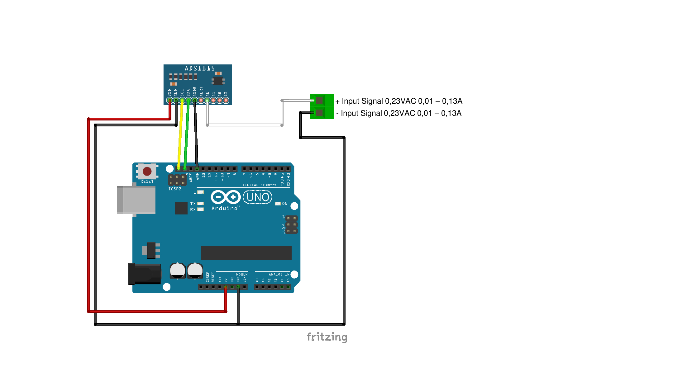

Wie hast Du den "Current Transformer" an den ADS1115 angeschlossen?

von Dietrich L. (dietrichl)
d.h. also: Schaltplan bitte!
von N. R. (n_r268)
Im Anhang habe ich eine Zeichnung hinzugefügt, wie die Verdrahtung
aktuell aussieht.

von Helmut -. (dc3yc)
Der ADS1115 kann nur Gleichspannungen messen. Dein Stromtrafo liefert
aber eine Wechselspannung. Die musst du zuerst mittels
Gleichrichterschaltung (Operationsverstärker) gleichrichten.

von Michi S. (mista_s)
N. R. schrieb:
> Ich habe aber als Analog Signal eine konstante Spannung und
> nur der Strom verändert sich. Das meine ich mit Denkfehler
Bingo!
Dein ADC wandelt aber unterschiedliche Spannungen in Messwerte um; Du
mußt also Deinen veränderlichen Strom in eine Spannung umwandeln z.B.
indem Du ihn durch einen bekannten Widerstand fließen läßt und den
Spannungsabfall über diesem mit Deinem ADC auswertest.

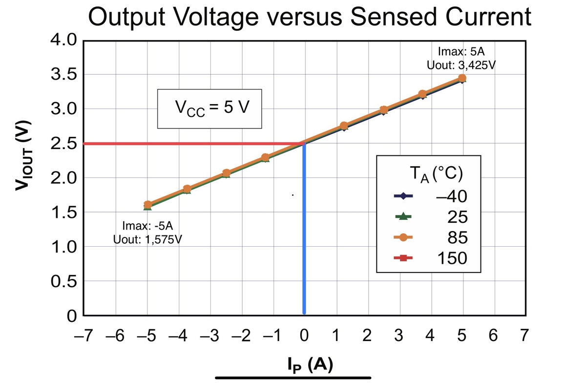

Alternativ hätte ich noch ein AC712 Modul vom großen A hier liegen. Laut
Datenblatt kann es AC messen. Im Testaufbau hatte ich das AC712 an den
Analogeingang des ADC ADS1115 angschlossen und den via I2C an den
Arduino.
Auch da kamen keine plausiblen Werte an.
Ich werde den Testaufbau nochmal ohne ADS1115 versuchen.

Weißt Du wie der AC712 funktioniert? Bei 0A liegt der Ausgang auf halber
Versorgungsspannung.
https://www.allegromicro.com/~/media/files/datasheets/acs712-datasheet.ashx
65A kann der übrigens nicht.

Nein. Der AC712 wird wie ein Amperemeter in den zu messenden Stromkreis
geschaltet.
Wenn kein Strom fließt liegt am Ausgang des AC712 Vcc/2 an, schrieb ich
ja schon.
65A kann der aber nicht.

von Daniel F. (foxi_the_daywalker)
bei einem Current Transformator solltest du wissen, wie hoch maximal die
Bürde auf der Sekundärseite seien darf.
Darüber ergibt sich dann die Spannung an der Bürde. (keine 0,23V AC)
Die Bürde musst du dann aber auch in den Stromkreis einbauen. Früher gab
es sehr empfindliche Wandler die kaputt gingen, wenn die Bürde zu groß
war.

Unsinn, es reicht ein Spannungsteiler, der die Sekundärwicklung des
Trafo auf VDD/2 legt. Dann hat man genug Spielraum in beide Richtungen
und kann den Spannungsabfall über dem Shunt bequem bipolar über zwei
differentielle Eingänge des ADS1115 messen.

von Rainer W. (rawi)
Andrew T. schrieb:
> Und diese Hintereinaderschaltung funktioniert ganz einwandfrei.
> Ich habe es mit 100:1  und danach ACS712 für eine andere Anwendung bei
> mir erfolgreich realisiert..
Bei einem geforderten Messbereich bis 65A und einem 500:1 Stromumsetzer
ist ein ACS712 mit seinem Bereich von ±5A nun wirklich nicht zu
empfehlen. Der liegt mit seinem Bereich fast einen Faktor 40 daneben und
die bipolare Messung wäre damit auch noch nicht geklärt.

von Jörg R. (solar77)
Andrew T. schrieb:
> Jörg R. schrieb:
>> Lies nochmal alle Kommentare. Das was Du da schreibst ergibt überhaupt
>> keinen Sinn, vollkommen aus dem Zusammenhang gerissen. Der AC712 war im
>> Eröffnungsthread zudem noch kein Thema. Und wie er funktioniert weißt Du
>> scheinbar genauso wenig wie der TO.
> Das was ich schreibe ist ein 500:1 Stromtrafo, dessen Ausgang in den
> ACS712 geht.
Was liefert der AC712 am Ausgang denn wenn durch den Stromtrafo 5A
fließen? Der AC712 braucht zudem eine sehr stabile Versorgungsspannung,
denn die Ausgangsspannung ist davon abhängig.
Es ist kein Hintereinanderschaltung.
Was schon mal einen um den Faktor 5 höheren Strom liefern würde, bezogen
auf den 1:500 vom TO.
Setze Dich mal genauer mit dem AC712 auseinander. Es gibt hier einen
Thread in dem ein User interessante Grafiken gezeigt hat.

von Frederic S. (frederics)
Es gibt ICs die aus einem Stromsignal den RMS Strom Wert als analoge
gleichSpannung ausgeben können, könntest Du dann ohne Schwierigkeiten
mit dem ADC messen und auswerten.

Der ADS1115 ist ein in sich geschlossenes Voltmeter, was keine Beziehung
der Referenz zu VDD hat. Die unklare Beschreibung
N. R. schrieb:
> Aus dem Current Transformer kommen also AC
> Signale zw. 0,01 - 0,13A und 0,23VAC.
lässt vermuten, dass der unbekannte Wandler am Ausgang bis zu 230mV
liefert - das wäre eine Bürde von 1,8 Ohm. 230 x 1,4 = 330 mV Spitze.
Deiner Idee folgend könnte man den Ausgang auf 500mV setzen und bekänme
dann ein Signal zwischen 170 und 830 mV, was der ADS1115 im
1024mV-Bereich klaglos messen kann. Schnell genug dafür ist er ja und
differentiell messen ist nicht notwendig.

Interessante Verlinkung;-) Es gibt hier einen alten Thread in dem es
auch um den ASC712 geht. Da hat ein User einige Messungen mit dem Teil
gemacht und einige Grafiken dazu gepostet. Da ging es u.a. auch um
Drift. Leider finde ich den Thread nicht mehr, nach ca. 1 Stunde suchen
habe ich aufgegeben.
Der ASC712 ist jedenfalls nicht für das geeignet was der TO vorhat. Bei
10mA (5A Messstrom primär im Stromtrafo) ändert sich die
Ausgangsspannung nur um 1,85mV (0,00185V). Selbst kleine Schwankungen in
der Versorgungsspannung wirken sich stärker aus. Er hat auch nur ein
kleines Spannungsfenster von +-925mV in dem die +-5A (bei der 5A
Variante) abgebildet werden.
Man sollte aber schon darauf achten, die im Datenblatt angegebenen
Betriebsbedingungen einzuhalten. Die Eingangsspannungen V(AINx) müssen
sich im Bereich 0..VDD bewegen (7.3 Recommended Operating Conditions).
Ganz ohne Beziehung funktioniert das nicht. Es geht nicht um
ratiometrisch oder nicht, sondern um einen Offset. Der muss sich nicht
auf VDD beziehen, sondern kann auch anders erzeugt werden - das stimmt.
