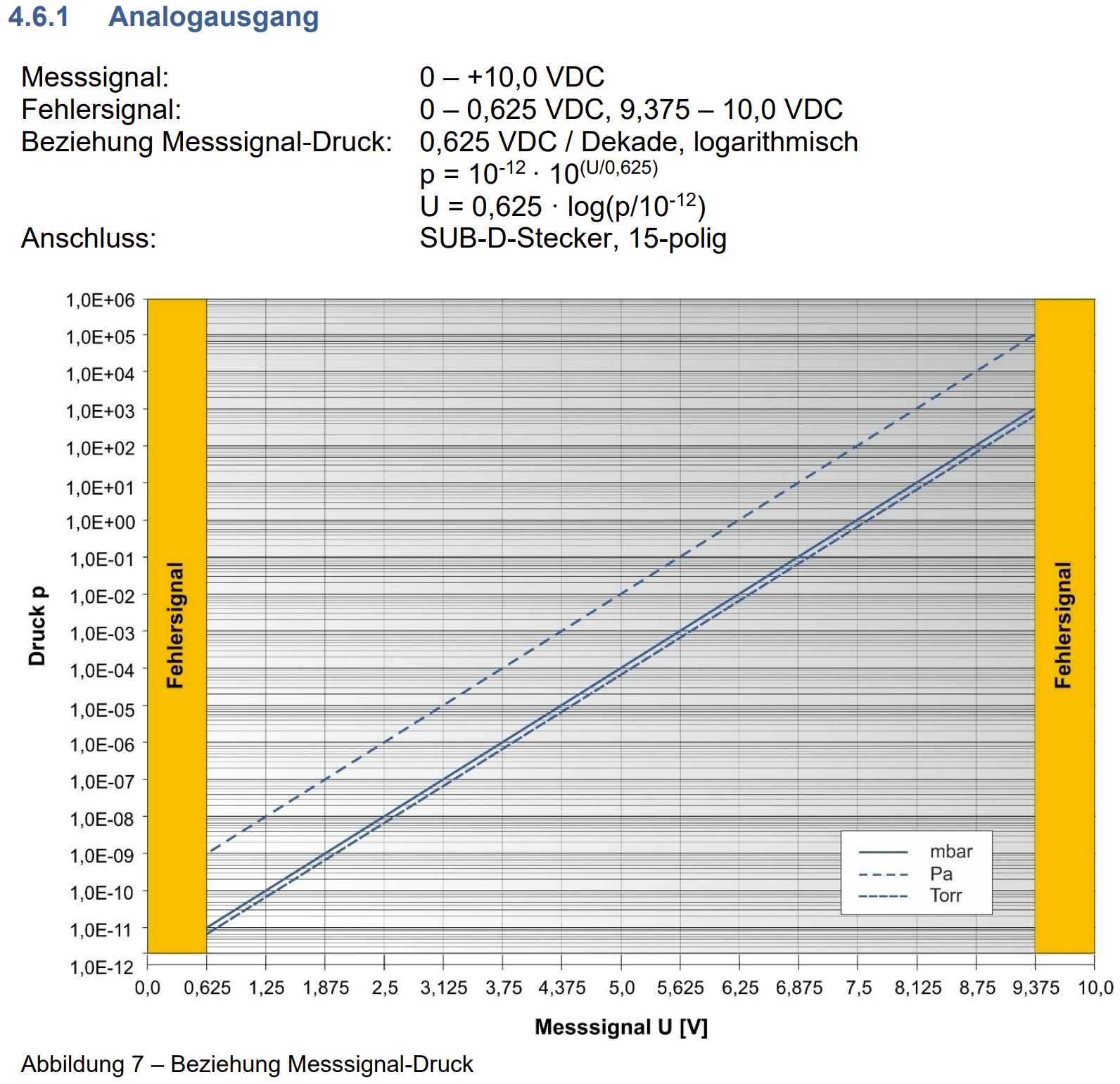

Zusammengefasst heißt das: Die Versorgungsspannung für das MS soll geschaltet werden, wenn die Signalspannung zwischen etwa 1V und 5V liegt.
Ein Fensterkomparator. ABER! Die Standardschaltung aus den Lehrbüchern hat das Problem, daß die beiden Komparatoren keine Hysterese haben. Das ist doof, denn dann hat der Ausgang gute Chancen zu flattern, wenn die Eingangsspannung sehr nahe an den Schaltschwellen liegt. Besser so. Siehe Anhang.

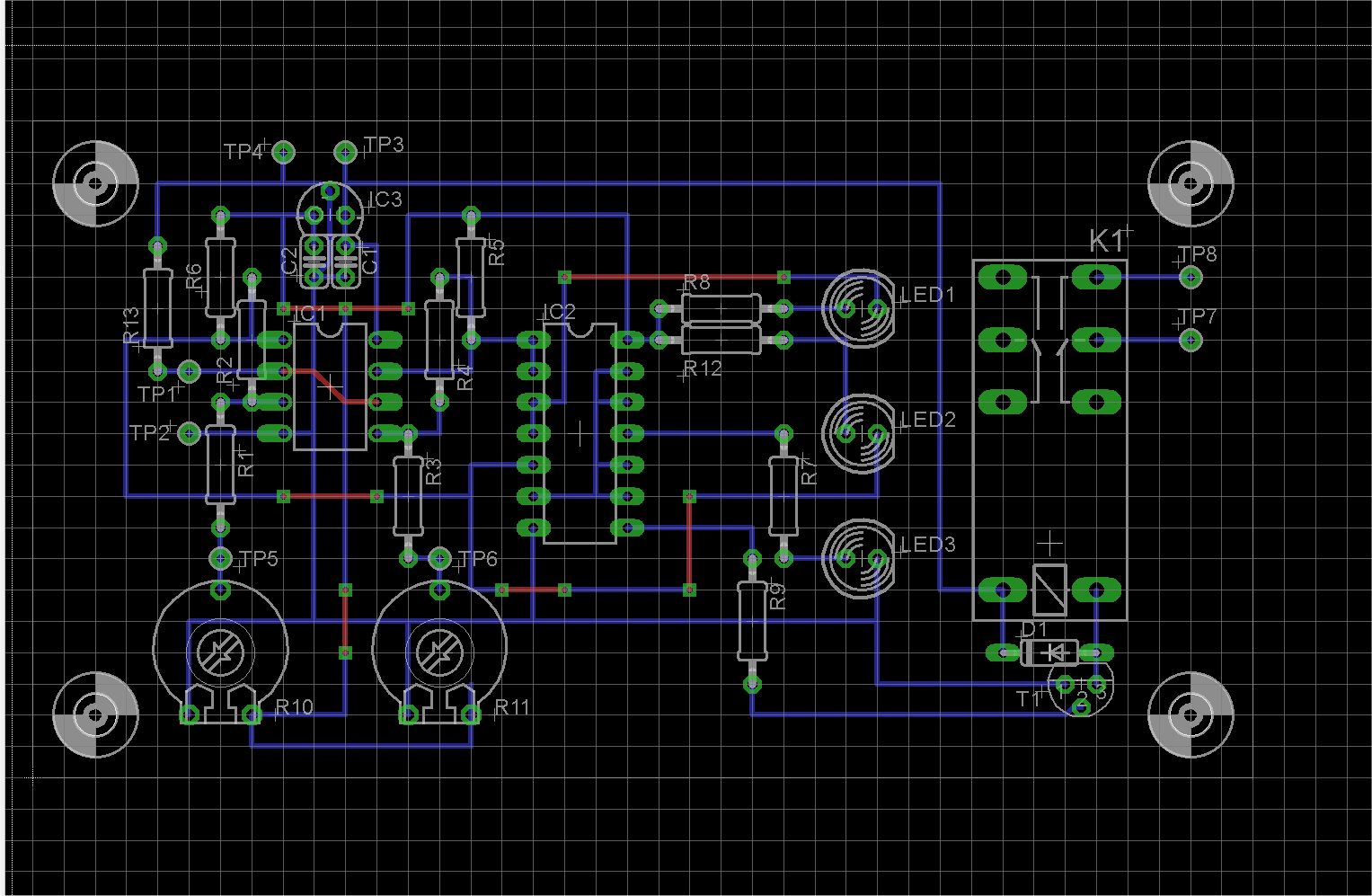

OK, hier noch mit Layout und kleiner Korrektur/Erweiterung. Es gibt jetzt drei LEDs. Und da Ampeln ja im Moment schwer im Trend liegen Hust, so auch hier.
LED1, rot: Error, Eingangsspannung <1V LED2, gelb: Hinweis, P > 10e-4mbar LED3, grün: P < 10e-4 mbar, kein Fehler

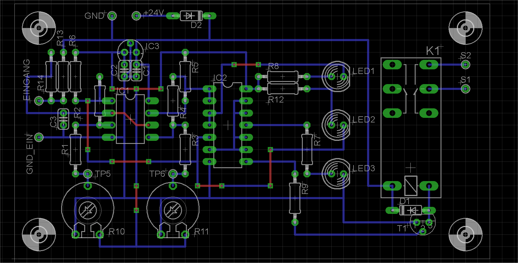

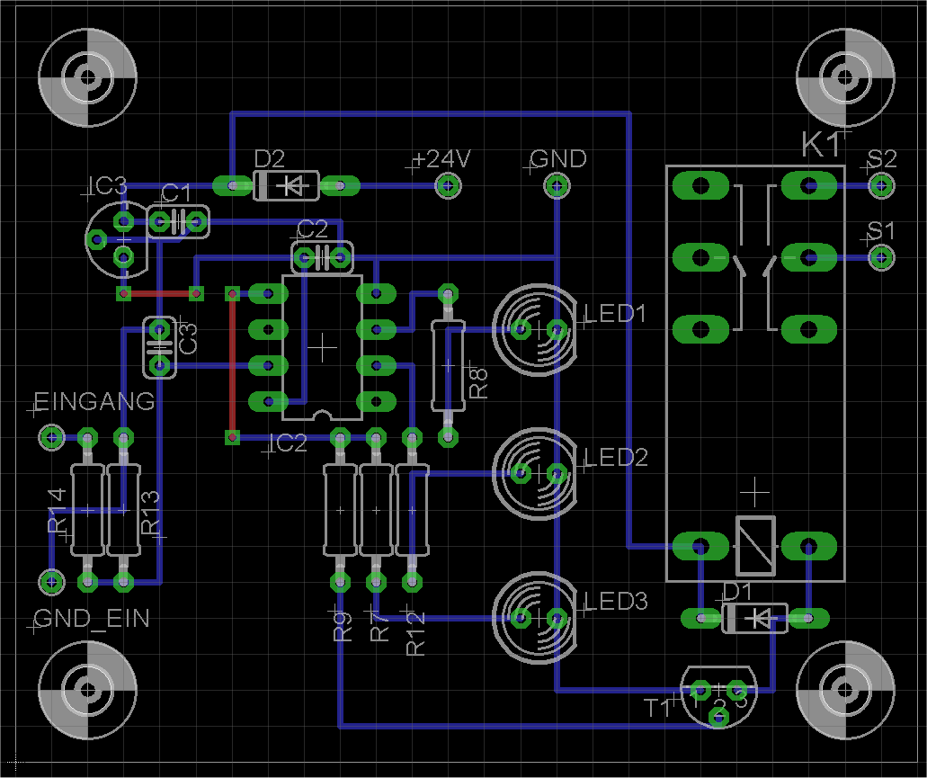

Das kann man auf Lochraster aufbauen, siehe Anhang. Oder gleich beim Platinenhersteller der Wahl bestellen, bei den Preisen lohnt Lochraster kaum, es sei denn, man hat einen Studenten oder Lehrling, der löten üben will. Die beiden Potis auf 4,9V und 1V einstellen, fertig.
Wenigstens einen kleinen Tiefpass am Eingang sollte man der Schaltung schon gönnen, damit nicht jeder ESD-Huster gleich ungebremst auf die Komparatoreingänge durchschlägt. Das Eingangssignal ist sowieso laaangsam.
Stimmt!
Vielen Dank für diese praktisch lötreife Vorlage! Ich verstehe diese Schaltung jetzt und sehe, dass man sie allgemein dazu einsetzen kann, einen Ausgang zu schalten, wenn eine Signalspannung zwischen zwei einstellbaren Werten liegt und das auch noch intuitiv per Ampel angezeigt wird. Nur selbst hätte ich sie so nicht in endlicher Zeit entwerfen können... Dafür kann ich mich aber gerne revanchieren, falls einer von Euch mal eine Frage in Richtung Chemie hat :-) Grüße Michael
