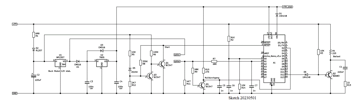

Nachdem der Batteriewechselrichter
Beitrag "Re: Eigenbau Einspeisewechselrichter"
so schön funktioniert, baue ich mir jetzt einen Wechselrichter
für meine Balkonsolaranlage. Drei Stück sollen es werden.
Jedes Solarmodul hat einen eigenen Wechselrichter, der unter
dem Modul montiert ist. Das Solarpanel ist gleichzeitig eine
Wetterschutzüberdachung für den Wechselrichter.
Momentan habe ich dort zugekaufte grid tie inverter.
Denen schaue ich relativ hilflos beim Stromrichten zu und
hoffe, dass sie nicht kaputt gehen.
Der Vorteil beim Eigenbau ist, dass ich die Parameter
nach belieben einstellen und den Inverter selbst reparieren kann.
Also technologische Autarkie.
Ich fange jetzt einfach mal an zu bauen und dokumentiere den
Fortschritt hier.

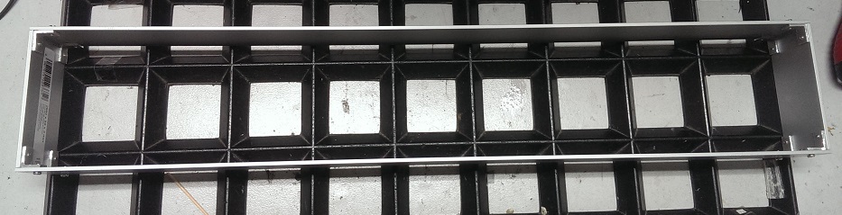

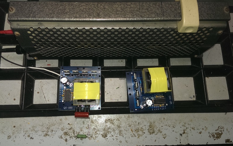

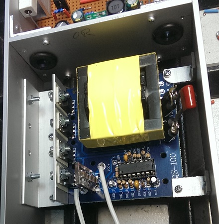

Erstmal habe ich einen Alurahmen gebaut. Dort passen bequem
drei Eurokarten rein. Platz ist ja unter dem Solarmodul.
Das Konzept vom Modul aus gesehen:
Buck --> DCDC Converter --> Einspeisegleichrichter

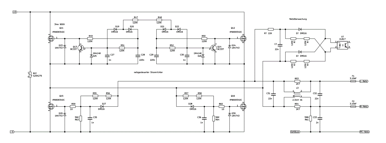

Ich fange vom Netz her an. Als nächstes kommt der
Einspeisegleichrichter.

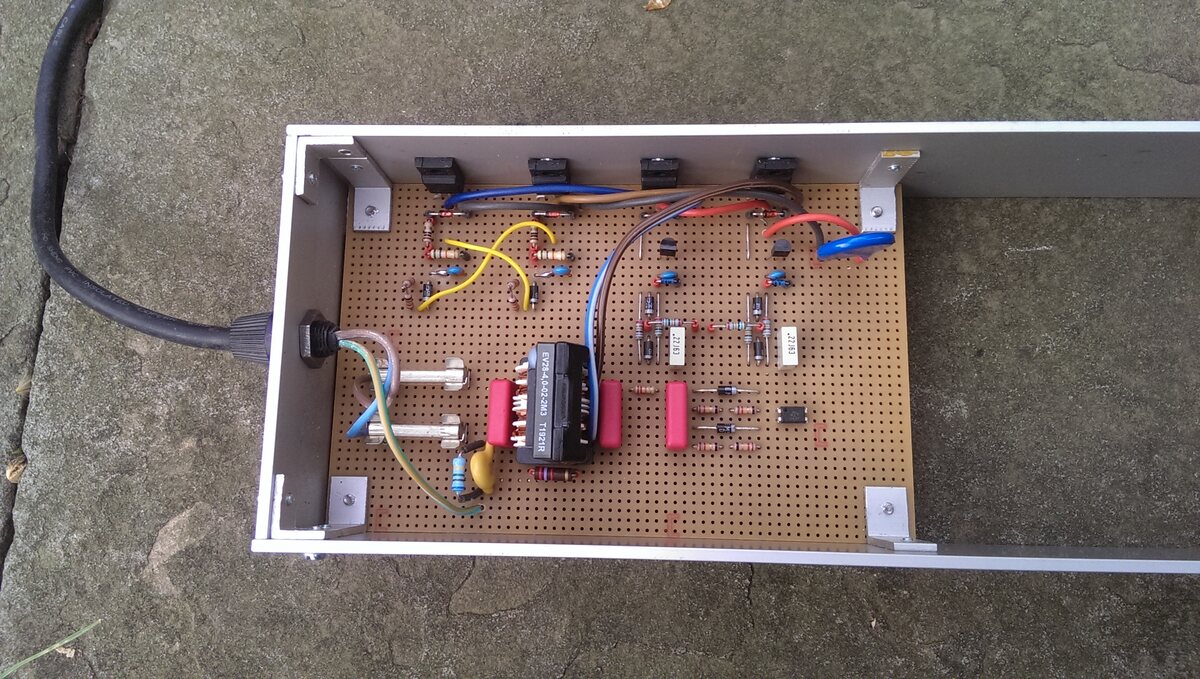

von Darius (dd3et)

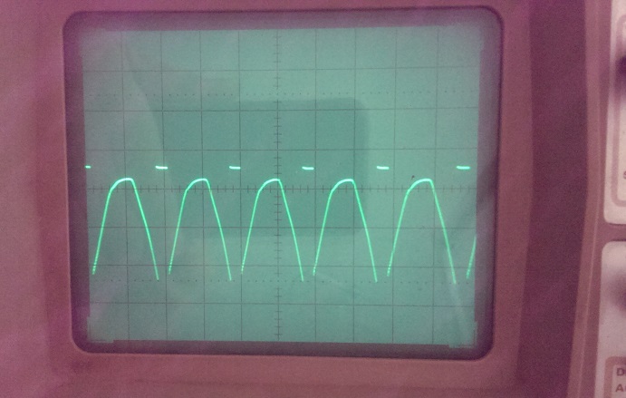

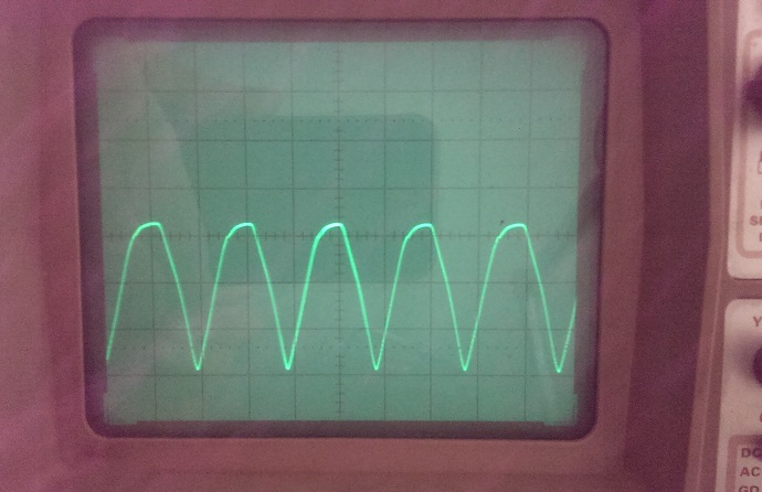

Der Einspeisegleichrichter ist fertig und arbeitet.
Anbei Oszillogramme im Gleichrichter- und Einspeisebetrieb.
Einspeisen tue ich da über einen 10K Widerstand vom 350V
Labornetzteil.
Sorry, aber das ist üblicher China-Billigmüll, sieht man ja wie extrem
verzerrt der "Sinus" bei der "Einspeisung" ist weil keiner der beiden
Zweige leitend ist. Diese Schaltungen kann man nur komplett zerreißen,
von sowas wie gutem Wirkungsgrad oder grundlegende Anforderungen an
einen Einspeisewechselrichter wie ENS-Trennung oder Schutz gegen
Inselnetzbildung mal ganz abgesehen.
von Darius (dd3et)
Die Verzerrungen kommen vom Netz.*
Damit man erkennt, dass das nicht von der Schaltung kommt,
habe ich noch ein Bild von der Brückengleichrichtung hinzugefügt.
Die Halbwellen sind deckungsgleich, mehr kann man nicht wollen.
ENS-Trennung oder Schutz gegen Inselnetzbildung sind
sogar bei diesem Schaltungsteil schon gegeben.
Allerdings wird der Mikrokontroller das noch verfeinern.

Sorry, aber Du hast keine Ahnung.
Erstens meine ich mit Verzerrungen nicht den verschliffenen Netzsinus.
Das schon lange keine echte Sinuskurve mehr aus der Steckdose kommt, ist
mir klar.
Was ich meine sind die 350V-Peaks während des "Einspeisebetriebes",
diese Schaltung kann in einem sehr großen Bereich um den Nullpunkt nicht
einspeisen.
Zweites Thema ENS usw. - Du musst sicher verhindern können, daß selbst
im Fehlerfall (wie durchlegierte Transistoren oder ein klebendes
ENS-Relais, einen unsteuerbar gewordenen und freilaufenden Wandler...)
irgend eine Form von PV-Spannung aus dem Wechselrichter kommt. Weder
Gleich- noch Wechselspannung, das Ding muss im Fehlerfall einfach aus
sein. Davor schützt die gezeigte Schaltung kein bißchen.

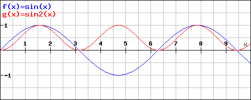

von Darius (dd3et)
> einspeisen.
Das muss sie auch nicht, weil um den Nullpunkt keine Leistung
bezogen oder eingespeist werden kann.
Die Leistung ist Spannung mal Strom, also eine Sinus Quadrat
Funktion. Das ist der rote Verlauf.
Der Mikrokontroller (Arduino) wird die Stromversorgung dann
aus schalten und der Sprung auf 350V ist nicht mehr da.
Ja, wird sicher verhindert.
Ich weiß wie sowas geht, ich habe selbst vor etwa 10 Jahren so einen
Wechselrichter gebaut weil ich wissen wollte ob ich's hinkriege - und da
stand ich vor den gleichen Problemen mit einer netzgesteuerten
Vollbrücke, die ohne µC arbeiten sollte damit bei einem Fehler nicht
gleich die FETs explodieren - aber bei meinem "Patent" hab ich es
deutlich besser hinbekommen als diese China-Billigstschaltung. Klar,
mein Entwurf ist komplexer und benötigt 12V und 5V Hilfsspannung
(braucht der Wechselrichter sowieso), allerdings schaltet der aktiv um
und hat nur einen extrem kleinen Totbereich von etwa +-3V um den
Nulldurchgang. Nicht keine Ahnung +-20V wie dieses Beispiel hier.
Und obwohl mein Entwurf von Anfang an eine ENS besaß, die wie alle
zugelassenen kommerziellen Geräte mit zwei ENS-Relais ausgestattet ist,
die bei Abweichungen fallen gelassen werden, hat man mir das Ding hier
im Forum dermaßen zerrissen, daß ich mir geschworen habe, niemals etwas
davon zu veröffentlichen. Da kamen dann Vorwürfe, ich würde mit dem Ding
nur EVU-Elektriker grillen wollen, die irgendwo an den Kabeln arbeiten
usw... Mich erstaunt es ehrlich, daß dieser Gegenwind jetzt nicht auch
bei deutlich schlechteren Entwürfen weht. Wahrscheinlich hat man sich im
Zuge der Chinakracher und Balkonkraftwerke an den Pfusch gewöhnt, wobei
mich ehrlich interessieren würde, wie viele dieser Chinakracher nach
einer Prüfung nach deutschen Maßstäben noch eingesetzt werden dürfen.

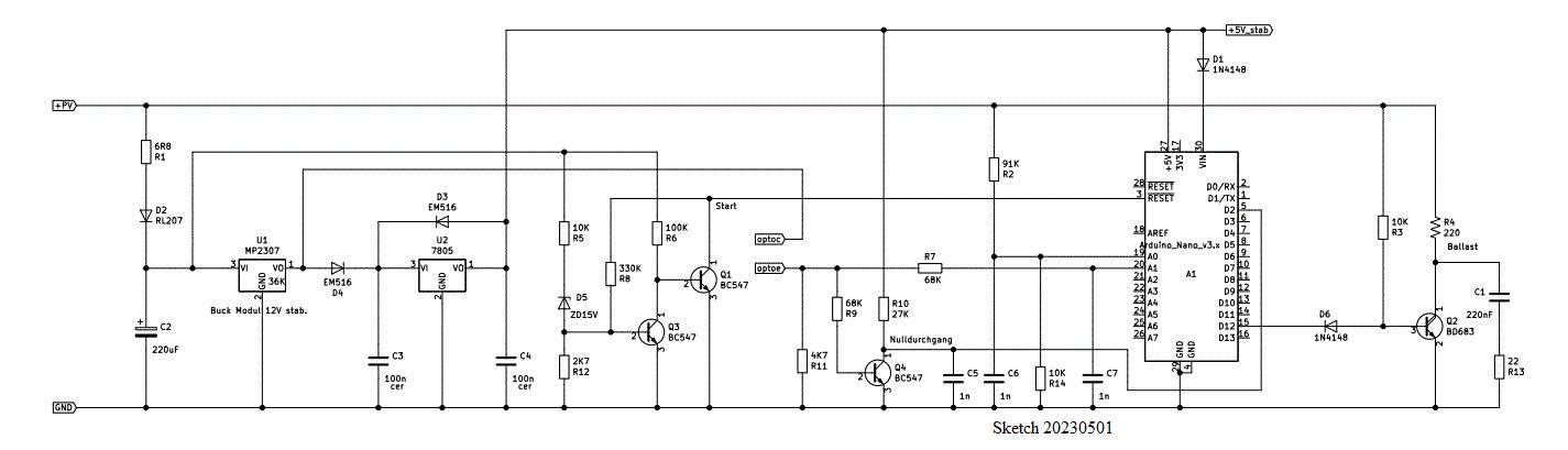

Eben! Als nächstes baue ich die Steuerung mit dem Arduino.
Ich brauche das Ausschaltsignal beim Nulldurchgang für
weitere Experimente.
Auch die werden gebraucht. Dafür habe ich kleine Buck Module.
Dann befasse ich mich mit dem Einschaltproblem.
Das habe ich mir so gedacht:
Der Arduino misst die Spannung an einem Belastungswiderstand.
Ist sie hoch genug, schaltet er den Widerstand weg und startet
den Inverter.

Du kannst die Steuerschaltung für den DC-DC-Converter genau
so zuverlässig abschalten wie eine Relaisspule.
Ja, ein Relais kann kleben, aber ein DC-DC-Converter hört
dann garantiert auf zu arbeiten.
In Wirklichkeit braucht das Markengerät die Relais
als Schutz für die fremdgesteuerte Einspeisebrücke.
Dem Kunden wird das Relais als ENS schön geredet.
Das wissen aber auch nur die, die schonmal einen
Einspeise-Inverter gebaut haben. ;)

Entweder möchtest Du sachlich diskutieren oder gar nicht, da solltest Du
Dich mal entscheiden.
Ein Halbleiter kann durchlegieren, aus welchem Grund auch immer, daher
wird er nicht als sichere Trennung angenommen. Auch nicht in Deiner
tollen Vollbrücke, die Du vom Chinesen abgekupfert und Dich so sehr
darin verliebt hast. Das hat nichts mit besser machen zu tun. Es geht
einfach darum, daß im Falle einer Inselnetzbildung oder Unterbrechung
der Netzverbindung kein PV-Strom aus dem Wechselrichter herauskommt -
und das muss selbst bei einem einfachen Fehler im Wechselrichter
gewährleistet sein. Da ja viele mit ihrer Balkon-PV über den normalen
Schuko-Stecker einspeisen, liegen da sogar die Kontakte frei wenn man
diesen während des Betriebs herauszieht. Wenn man da nun anfasst und der
Wechselrichter hat schlechte Laune oder ist defekt oder was auch immer,
kann man daran so richtig kräftig eine geplättet bekommen. Spätestens
wenn einer daran krepiert, fangen die Probleme an - das kann ich Dir
versprechen!
Bei meinem Wechselrichter gibt es dafür eine Art Sammelstörung, sprich
wenn die ENS ein Problem feststellt, werden die Relais fallen gelassen
und gleichzeitig alle Treiberschaltkreise der FETs gesperrt. Alle
Schutzschaltungen wie sowas simples wie Überspannung im Einspeisekreis
(quasi die sinusförmige Betriebsspannung der Vollbrücke am Ausgang)
wirken ebenfalls darauf. Das ist einfach doppelte Sicherheit und bringt
den Wechselrichter selbst auch in einen sicheren Grundzustand, der ihn
vor Schäden schützen sollte. Und selbst wenn eine dieser
Sicherheitsmaßnahmen versagen sollte, dann greift eine andere. Selbst
dann wenn der Sinuswandler aus irgend einem unerfindlichen Grund mit so
hoher Spannung weiterlaufen sollte, daß die FETs der ausgangsseitigen
Vollbrücke zerstört werden (da habe ich 600V FETs verwendet), kommt da
dank der ENS-Relais kein Strom aus dem Ausgang. So und nun sag mir, was
der Chinese mit seinem ziemlich schlechten Billigdesign daran besser
gemacht haben soll.
Wenn Du Deinen Wechselrichter fertig hast mach folgenden Test: Nimm eine
Steckdosenleiste, in die steckst Du Deinen Wechselrichter und eine
10..15W Glühlampe. Eine LED-Lampe reicht auch. Anschließend gehst Du mit
voller Leistung in den Einspeisebetrieb und ziehst die Steckdosenleiste
aus der Steckdose, so daß die Verbindung zwischen Wechselrichter und
Glühlampe erhalten bleibt. Wenn die Glühlampe dabei zum Blitzlicht
mutiert, ist ganz sicher irgendwas an Deinem Design noch
verbesserungsbedürftig.

Du kennst doch die Schaltung und den Sketch.
Natürlich wird die nicht zum Blitzlicht.
Wieso sollte sie?
Ich brauche diese Trennung nicht, weil da kein Zwischenkreiskondensator
liegt, der DC auf die Netzseite bringen kann.
Dein Problem existiert bei dem Konzept hier einfach nicht
und benötigt da kein Trennrelais.
Du willst das nicht verstehen, oder? Es wäre durch einen
(Programm)fehler möglich, daß der Spannungswandler Deines
Wechselrichters, der notwendigerweise irgendwas bis hinauf auf etwa 370V
erzeugen können muss, weiterläuft obwohl am Ausgang kein Netz anliegt.
In dem Fall reicht so eine einfache Vollbrücke mit einem möglicherweise
defekten FET nicht aus. Und jetzt komm mir bitte nicht damit, das könne
Dir ja nicht passieren...
und genauso gut könnte deine Relaisspule weiter bestromt werden.
Wenn das Netz fehlt, schaltet der Stromrichter von selbst ab.
Das macht der ohne Programm oder Relais.

Nein, tut er nicht! Das kann er einfach nicht. Ihr habe doch LTsice.
Tipp: Überlegt mal, warum der 220nF Kondensator eben 220nF hat
und nicht 10uF.
Ich kann an die Netzpole fassen, wenn da 350V vom Labornetzteil
anliegen.
Das ist eine ganz geniale Schaltung.
Und ihr braucht da euer Relais schon deshalb, weil ihr
beim Stecken des Netzsteckers erstmal den ZWK laden müsst.
Jetzt macht ihr die Not zur Tugend.

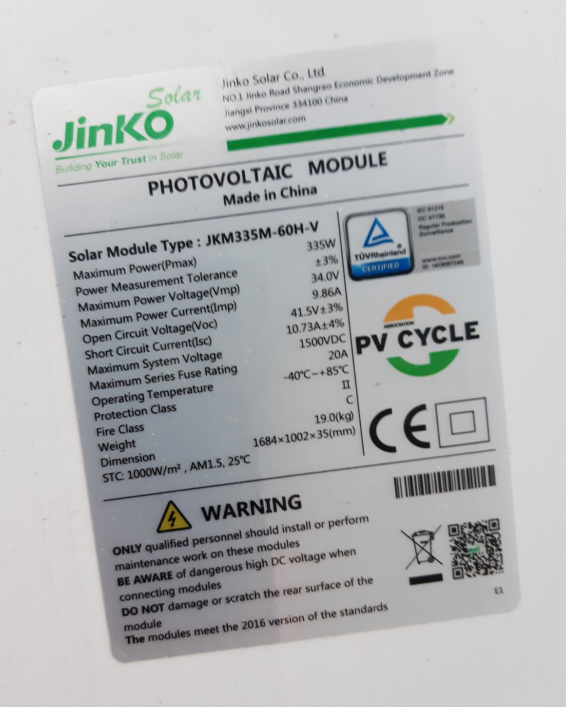

Dieter D. schrieb:
> Das kommt auch auf die Solarpanele
Das im Anhang, ein Stück.
D.h. 34V haben aber 340V brauchen, also wird ein Aufwärtswandler
benötigt mit einem Übertrager ab rund 1:4 damit das Tastverhältnis nicht
zu ungünstig wird. Dito gilt auch für den Sperrwandler.

Ich baue die Version mit Netztrennung.
Als Zerhacker Übertrager nehme ich zum testen ein
China-Modul. Das ist für Selbstbau 12V auf 230V Converter.
Wenn ich das mit dem Buck in den Griff bekomme, werde
ich den Übertrager und die FETs ausbauen und mit dem
IRS2453 eine Vollbrücke für 24V bauen.

Darius schrieb:
> den Inverter.
Funktioniert auch. Allerdings starte ich den Arduino über
seinen Reset Eingang. Dann kann der Arduino über einen
Transistor den Widerstand weg schalten.
Schaltung folgt noch.
von Darius (dd3et)
Schaltung für die Spannungsversorgung und den Arduino Nano
sowie der Sketch dafür anbei.

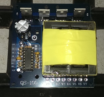

Heute Abend habe ich ein SG3525 Zerhackermodul getestet.
Mit MUR460 und 1µF arbeitet es sauber und mit sehr gutem
Wirkungsgrad. Die Transistoren müssen aber schon gekühlt werden.
Der Leerlaufverlust im Kern beträgt etwa 2,5W bei 20KHz
und 12V DC Betriebsspannung.
Bei 12V erwarte ich etwa 120W Einspeiseleistung.
Als Alternative zur H-Brücke könnte ich auch zwei Module
in Serie verwenden.
Oder das Modul mit ca. 20V betreiben und den Abgriff
am Übertrager verwenden. Ist leider kein Mittelabgriff
und ich mag da keine offene Wicklung
Gefällt mir aber momentan nicht wirklich.
Ach ja, mit dem REO-Stat da als Last konnte ich schon
über 5mm lange Funken ziehen. Das an die ENS-Relais-
Fraktion. ;)
5mm lange Funken klingen mir nicht nach einer AC-Spannung, die man in so
einem Wechselrichter erzeugen sollte und dann gibt's auch keine Probleme
mit ENS-Relais.
