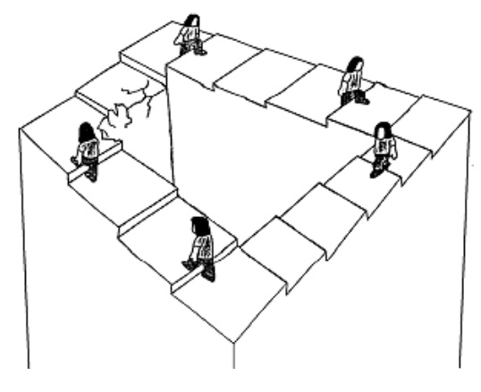

Wo liegt hier denn bitte mein Denkfehler? Das erinnert mich sehr stark
an diese Illusion mit der Treppe. Danke im voraus fürs Helfen...

Die Escher Stiege ist ein guter Vergleich. Elektrische Potentiale werden
durch Gravitationspotentiale ersetzt. Jede Stiege hat ihr eigenes
Potiential und nur **ein** Potential. Das Potential kann sich allerdings
mit der Zeit ändern.

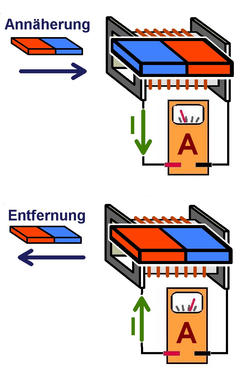

Im Prinzip hast du eine Induktion 2. Art. Hier [1] ist ein sehr schönes
Bild für deinen betrachteten Fall.
[1] https://www.elektroniktutor.de/elektrophysik/indukt.html
von Christoph E. (stoppi)
Vielen Dank für eure Antworten...
Danke, Joe, genau das ist der von mir beschriebene Fall.
In der obigen Skizze wird entlang des Rands integriert, in der Skizze
unten gibt es die Aussparung fürs Voltmeter.
Ich blicke ehrlich gesagt aber noch immer nicht durch,wie mein
vermeintlicher Widerspruch gelöst werden kann. Ist meine Formel für die
Spannung so nicht anwendbar entlang eines geschlossenen Wegs?

Es ist eben wie mit der in sich geschlossenen Treppe, wo man trotz der
Stufen wieder am Ausgangsort ankommt. Im Gravitationsfeld ist ja die
Gesamtarbeit bei einer geschlossenen Bahn mit Anfangsort = Endort auch
0. Hier im elektrischen Feld durch E*2*r*Pi aber scheinbar nicht...

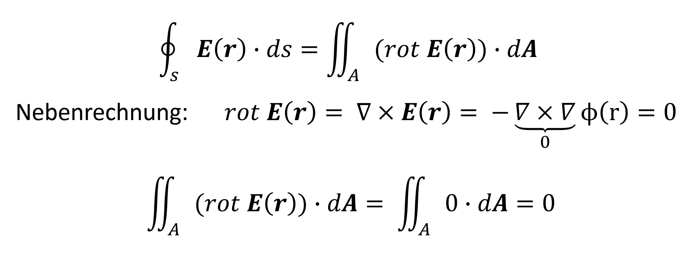

von Joe G. (feinmechaniker) Benutzerseite
Wir können ja mal über den Satz vob Stokes nachrechnen ...

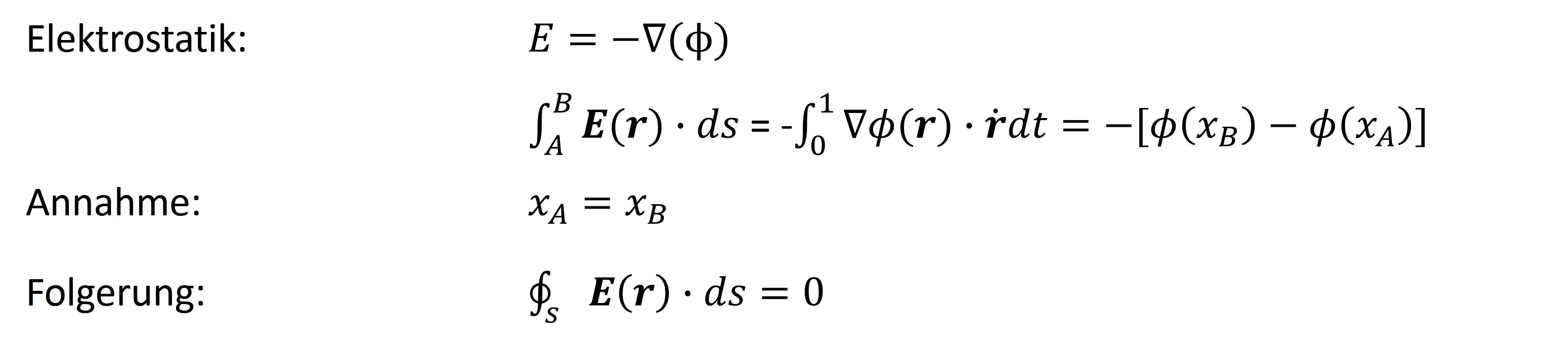

von Diode E. (c2h5oh)
Wenn du ein Wirbelfeld hast, dann kannst du das elektrische Feld E nicht
durch ein Potential darstellen. Ein Wirbelfeld zeichnet sich unter
anderem gerade dadurch aus, dass das geschlossene Linienintegral nicht
verschwindet.
Deine ursprüngliche Schlussfolgerung ist völlig korrekt: wenn du das E
Feld im Kreis integrierst erhältst du eine Energie pro Ladung (eine
Spannung). Ein Teilchen auf so einer Bahn wird also am Ende der
Umdrehung schneller sein als am Anfang da es beschleunigt wurde. Das ist
völlig im Einklang mit Maxwell und in der Tat ein bisschen wie das
Treppenbeispiel aus dem Bild.

@Joe: Du schreibst rot E = 0. rot E ist aber eben nicht 0 sondern
-dB/dt!
Mit dem Satz von Stokes folgt daher: Linienintegral E*ds = -d/dt
Flächenintegral B*dA. Dies ist ja genau das Faraday'sche
Induktionsgesetz...

Genauso ist das mit einem E-Feld: Um Q darin zu bewegen wird idR Energie
benötigt oder frei, und nur wenn rot E = 0 kommt man am Ende auf
ausgeglichene Energiebilanz.

Das stimmt so nicht. Ersteres in ein reines Umlaufintegral über den Weg
undberücksichtigt alle Zustände zu EINEM Zeitpunkt. Wollte man die Zeit
ins Spiel bringen braucht es noch die Abhängigkeit von ds/dt, also die
Produktintegration von E x v(t) dt und damit die Funktion ds = f (v(t))
dt x ds/dt als Kreuzprodukt.

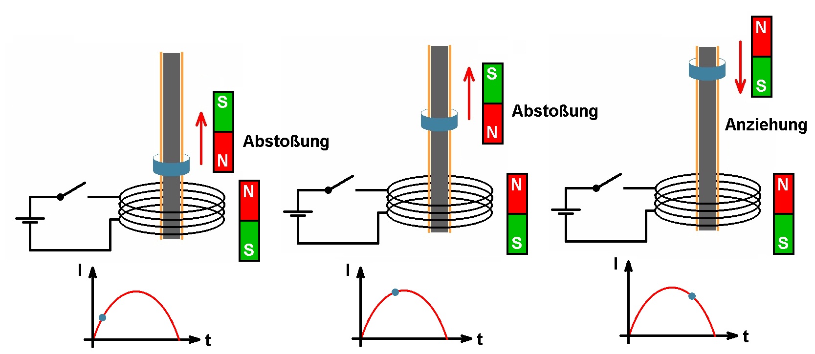

Ich packe einmal die Frage zum Thomsonschen Ringversuch einmal hier her,
da ich eigentlich meinen Physikprojekte-Beitrag nicht für Fragen
gebrauchen möchte.

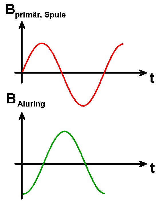

Meiner Meinung nach wird der Ring nur während steigender Flussdichte
abgestoßen, danach wieder angezogen. Meine Erklärung: Wenn der Strom
durch die Spule zum Beispiel einem Sinus zwischen 0 und Pi folgt, so ist
das resultierende Magnetfeld während der gesamten Zeit immer GLEICH
gerichtet, da sich ja die Richtung des Stromflusses nicht ändert.
Bei der induzierten Spannung im Ring ist dies aber anders. Im Intervall
0 bis Pi/2 ist d/dt phi > 0 und die induzierte Spannung erzeugt im Ring
einen Strom, dessen Magnetfeld dem Spulenmagnetfeld entgegengesetzt ist.
Der Ring wird abgestoßen.
Im Intervall Pi/2 bis Pi ist aber nun d/dt phi < 0 und daher polt sich
die Induktionsspannung und daher der Induktionsstrom im Ring um. Demnach
muss sein Magnetfeld nun genau anders herum gepolt sein im Vergleich zum
ersten Intervall. Dies bedeutet aber, dass der Ring nun angezogen wird,
da Nord- auf Südpol trifft.
Falk hat geantwortet:
> Weil die Lenzsch'e Regel immer wirkt, d.h. der Ring wird
> polaritätunabhängig abgestoßen. Die meisten Relais ziehen den Anker auch
> polaritätsunabhängig an.
Ja, die Lenzsche Regel wirkt immer, aber das muss nicht immer bedeuten,
dass das durch Induktion erzeugte Magnetfeld eine Abstoßung bewirkt. Es
kann auch Anziehung erfolgen.
Einfaches Beispiel: Ich nähere einen Magneten mit dem Südpol voraus
einer Spule. Durch den steigenden magnetischen Fluss wird nun in der
Spule eine Spannung induziert. Diese Spannung erzeugt einen Strom und
dieser Strom ein Magnetfeld. Dieses ist so ausgerichtet, dass dem sich
nähernden Südpol die Spule einen Südpol entgegensetzt. Es erfolgt
Abstoßung.
Was ist aber, wenn man den Magneten von der Spule wieder entfernt? Dann
sinkt der magnetische Fluss und daher wird eine entgegengesetzt zu
vorher  induzierte Spannung erzeugt. Das bedeutet, nun bildet sich dem
sich entfernenden Südpol ein Nordpol aus, der die Entfernung des
Magneten verhindern möchte. Es erfolgt also Anziehung bei der
Entfernung...
von Falk B. (falk)
Man muss zwischen dem Magnetisierungsstrom und transformierten Laststrom
unterscheiden, so wie beim Asynchronmotor oder Spaltpolmotor. Beide sind
90° phasenverschoben.
https://de.wikipedia.org/wiki/Spaltpolmotor#Funktion
Die Phasenverschiebung von 90° erhält man offensichtlich wegen B_primär
proportional Stromstärke I und B_sekundär proportional zu d/dt phi =
d/dt B_primär. Das erklärt aber mMn nur auch, dass eben das Magnetfeld
im Aluring nach 90° sich umpolt. Es hat nämlich dann bei 90° eine
Nullstelle und das erzeugende Magnetfeld (B_primär) hat bei 90° ein
Maximum, so wie ich es eigentlich oben skizziert habe...

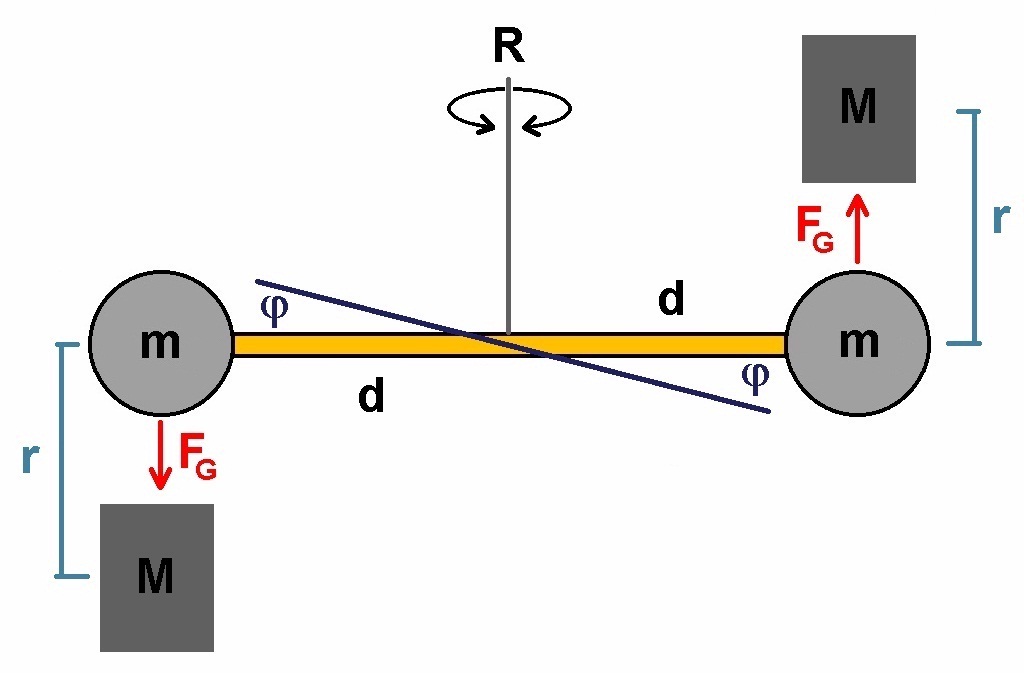

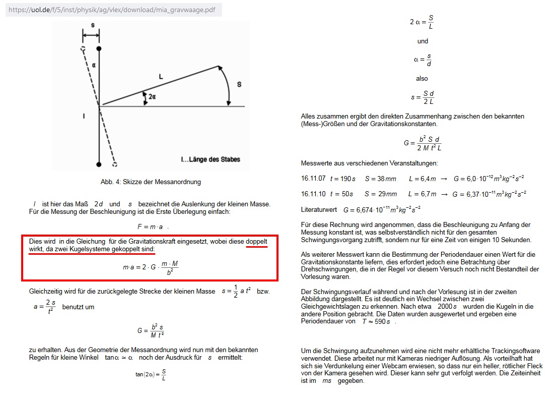

Heute bin ich wieder über den Cavendish-Versuch zur Bestimmung der
Gravitationskonstante G gestolpert. Ich habe ja bei meinem Experiment
versucht aus der geänderten Gleichgewichtslage des Torsionspendels G
auszurechnen. Man kann aber auch über die zu Beginn gleichmäßig
beschleunigte Bewegung der Massen m am Torsionspendel G bestimmen.
Hier gibt es eine Herleitung dazu:
https://uol.de/f/5/inst/physik/ag/vlex/download/mia_gravwaage.pdf
Jetzt steht da in der Herleitung:
Für die Messung der Beschleunigung ist die erste Überlegung einfach: F =
m*a.
Dies wird in die Gleichung für die Gravitationskraft eingesetzt, wobei
diese doppelt wirkt, da zwei Kugelsysteme gekoppelt sind: m*a =
2*G*m*M/b².
Diese Verdopplung der Kraft ist ja nachvollziehbar. Denn würde zum
Beispiel auf einer Seite die schwere Masse M fehlen, so würde die kleine
Masse m dort dennoch beschleunigt werden, da sie ja über das
Torsionspendel mit der zweiten Masse m gekoppelt ist. So weit so gut.
Wenn ich nun aber dies mittels der Rotationsgleichung T - R * phi = I *
alpha  herleiten möchte, erhalte ich nur m*a = 1 * G*m*M/b² und eben
nicht 2*...
Wo liegt hier der Fehler bei meiner Herleitung? Danke im voraus für eure
Bemühungen.

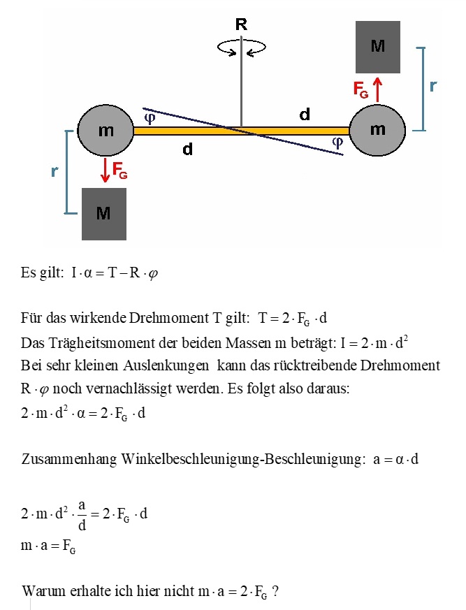

Hallo Johann, danke für deine Anmerkungen. Der Versuchsaufbau ist mir
bekannt, habe ihn ja selbst auch durchgeführt ;-)
Link:
https://stoppi-homemade-physics.de/gravitationskonstante-cavendish/
Mir geht es wie gesagt um die Versuchsdurchführung, wo durch die
anfänglich gleichmäßig beschleunigte Bewegung der Massen m die
Gravitationskonstante G bestimmt wird.
Laut link
(https://uol.de/f/5/inst/physik/ag/vlex/download/mia_gravwaage.pdf) gilt
für die Beschleunigung: m*a = 2*G*m*M/b²
Wenn ich die Beschleunigung über das wirkende Drehmoment T herleite,
erhalte ich indes nur m*a = 1*G*m*M/b² und ich weiß eben nicht, wo genau
mein Fehler liegt. Habe meine Herleitung oben mitangehängt. Vielleicht
mag sich ja jemand von euch die kurz durchsehen und findet den Fehler.
Danke...
So wie in der Zeichnung hast Du die Massen zweimal und die Kraefte
zweimal. Symmetrisch. Deine Loesung passt genau zu Deiner Zeichnung.
Danke, Dieter. Und wie kommt man dann wie im link bei gleicher Anordnung
zur doppelten Kraft? Einer von uns beiden (link oder ich) muss sich
irren...
Weil Du nur einen Torsionsfaden hast. Den mit der Halterung nur an einem
Punkt gegen Herunterfallen und Verdrehen als "Gegenkraft" fixiert hast.
von Manfred L. (egonotto)
ich denke Deine Rechnung in Cavendish_244.jpg ist richtig und es gilt
m*a = FG.
Die doppelte Kraft im Link ist falsch.
Schau Dir mal die von Johann L empfohlene Seite
https://en.wikipedia.org/wiki/Cavendish_experiment
an. Dort ist die Berechnung gut erklärt.
MfG
egonotto

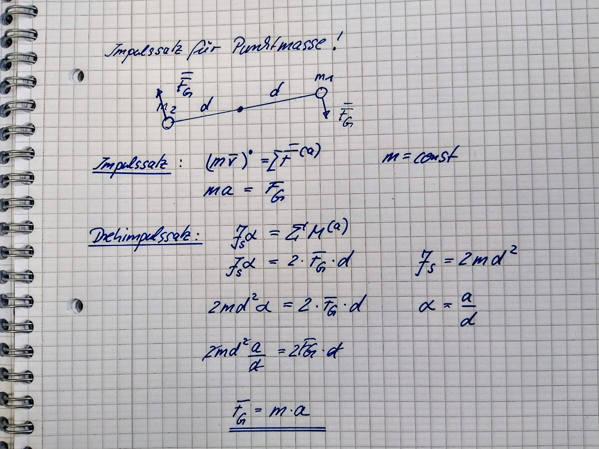

Genaugenommen müßtest Du zur Kraft die Momente dazu zeichnen.
Dann hast Du auf jeder Seite ein Moment. Gegenüber der Fadenaufhängung
addieren sich diese.
Ich habe auch das wirkende Moment als Summe der beiden Teilmomente auf
jeder Seite (F_g * d) angesetzt. Das ergibt dann 2  F_g  d als
gesamtmoment. Dies stimmt auch mit dem Wikipediabeitrag überein...
Wenn man sich die andere "Herleitung" mit m*a = 2*F_g anschaut, klingt
das aber aufgrund der Kopplung der beiden Massen auch irgendwie
plausibel. Irgendwo ist da der Hund begraben...
die Anziehungskraft, die zwischen der kleinen Masse und der großen Masse
wirkt, wird nicht plötzlich doppelt so groß, weil "weit" entfernt noch
so ein Massenpaar existiert.
MfG
egonotto
Das nicht aber durch die Kopplung der Stange erhält jede Masse quasi die
Bewegung der anderen mit und das würde die Beschleunigung verdoppeln.
Wenn auf einer Seite zum Beispiel überhaupt keine große Masse M
vorhanden wäre, kommt es durch die Kopplung trotzdem zu einer
Beschleunigung. Von daher erscheint mir der Faktor 2 durchaus
nachvollziehbar...
von Johann L. (gjlayde) Benutzerseite
Die Trägkeit verdoppelt sich aber auch.
Bzw. modelliert als Torsionsschwingung verdoppelt sich das
Trägheitsmomet.
von Crazy Harry (crazy_h)
OT @ stoppi: Mir gefällt deine Seite sehr gut :-), nur das Menü ist
etwas seltsam .... muß immer 2x klicken. Das ersten mal bleibt der
Menüpunkt markiert, beim zweiten mal kommt der gewählte Artikel. Kann
aber auch an Tablet, Android, Opera liegen.
@crazy_h: Danke, steckt auch sehr viel "Arbeit" darin 😉 das Problem mit
dem doppelten Aufrufen der einzelnen Menüs habe ich auch. Werde mich
einmal schlau machen, was ich dagegen tun kann...
Zu meiner cavendish-Frage: Dann meint ihr, mein Ergebnis mit m*a=1*F_g
ist richtig und jenes auf der Website ist falsch? Im Buch "Physik in 700
experimenten" steht dann aber auch das falsche. Aber eigenartigerweise
haben die mit der eventuell falschen Formel auch das Experiment
durchgeführt und erhalten gute Werte für G...
es handelt sich um ein Kräftepaar. Ich zitiere mal aus der Wikipedia:
"Das Kräftepaar besteht
aus zwei gleich großen Kräften,
die zueinander parallel sind, aber
in zwei entgegengesetzte Richtungen wirken.
Ein Kräftepaar, das auf einen starren (nicht deformierbaren) Körper
wirkt, kann dessen Massenmittelpunkt nicht verschieben, da die
resultierende Kraft gleich null ist. Kräftepaare können den Körper nur
um dessen Massenmittelpunkt drehen. Die Wirkung eines Kräftepaares auf
einen starren Körper entspricht somit der Wirkung eines „Momentes einer
einzelnen Kraft“, auch als „Kraftmoment“ bezeichnet oder (insbesondere
in der Physik) als Drehmoment. (Eine Einzel-Kraft kann jedoch auch den
Massenmittelpunkt verschieben.)"
Vielleicht hilft das.
MfG
egonotto
Das Problem liegt einfach in dem falschen Ansatz. Das mechanische
Gesamtgebilde führt eine Drehbewegung aus. Der Impulssatz gilt jedoch
nur für eine Punktmasse oder Verbände von Massepunkten bei Translation.
Soll die Bewegungsgleichung korrekt hergeleitet werden, so ist der
Ansatz mit dem DIS korrekt, wobei angreifende äußere Momente durchaus
mit dem IS ermittelt werden können. Wie der Zirkelschluss beim DIS
zeigt, stehen Trägheitskraft und Gravitationskraft jeder Einzelmasse im
Gleichgewicht
Hallo Joe!
Vielen Dank. Deine Herleitung deckt sich mit meiner Rechnung. Also bist
du der Überzeugung, dass mein/dein Ergebnis mit m*a = 1*F_G stimmt und
jenes im Buch falsch ist?
Ja, der Ansatz im Buch ist nicht korrekt. Ein ähnlicher Fehler würde
entstehen, wenn ich die Bewegungsgleichung eines Zylinders auf einer
schiefen Ebene nur über den IS herleiten würde und die Rotation nicht im
DIS berücksichtigen würde.

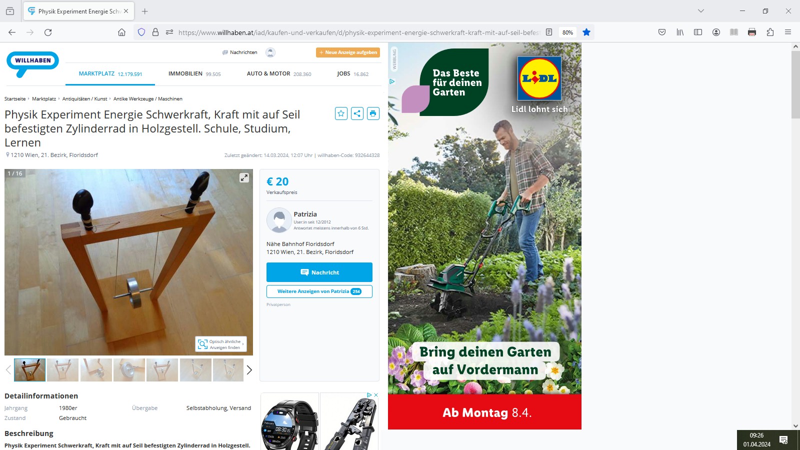

Hallo!

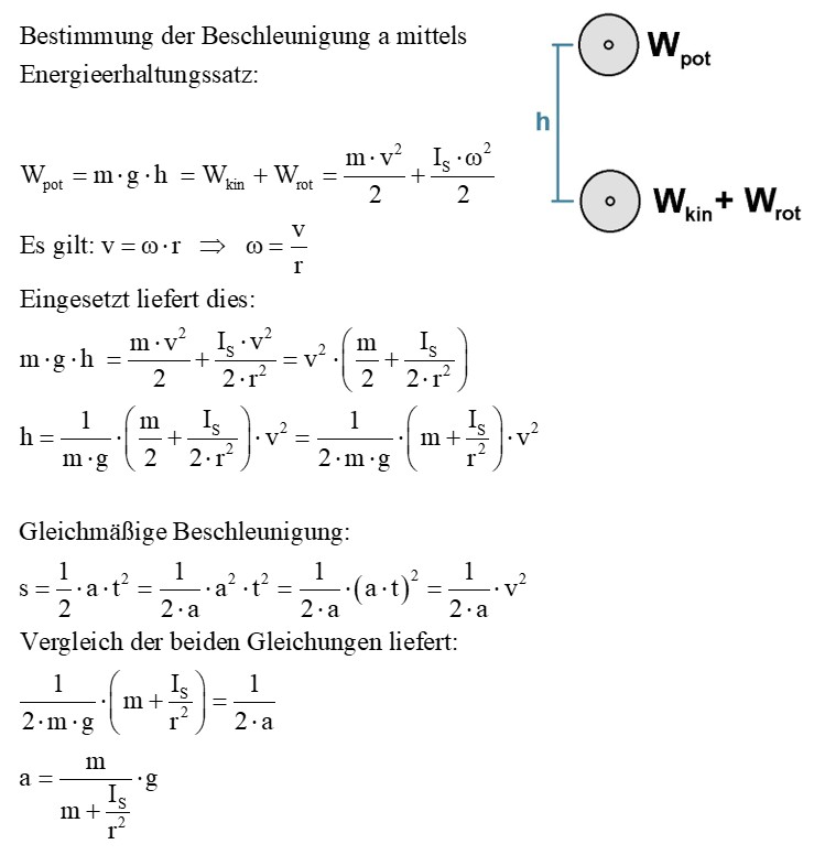

Ich hätte da wieder eine Frage. Auf der österreichischen
Verkaufsplattform willhaben bin ich auf ein Maxwellrad gestoßen. Dieses
habe ich mir gekauft und zugleich einige theoretische Überlegungen zur

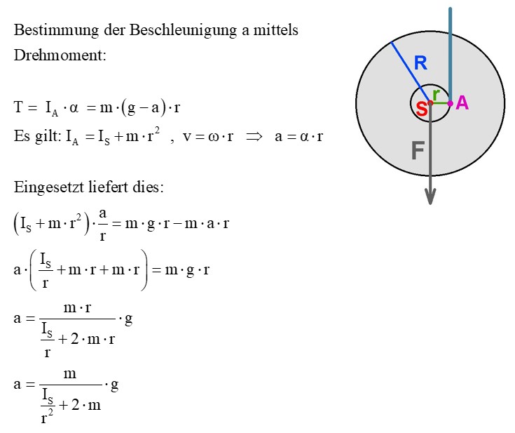

Bewegung angestellt.
Beim langsamen "Fall" des Maxwellrads handelt es sich ja um eine
gleichmäßige Beschleunigung a. Mittels Energieerhaltungssatz (E_pot =
E_kin + E_rot) komme ich auf eine Beschleunigung a = m * g / (m +
I_S/r²).
I_S ist das Trägheitsmoment des Kreisels um den Schwerpunkt.
Möchte ich aber die Beschleunigung über das wirkende Drehmoment T
berechnen, komme ich auf eine Beschleunigung a = m * g / (2*m + I_S/r²).
Dabei habe ich extra die durch die Fallbewegung mit a reduzierte Kraft F
= m * (g - a) berücksichtigt. Würde ich dies nicht tun, also F = m * g
verwenden, käme das richtige Ergebnis raus.
Vielleicht kann mir ja jemand von euch erklären, warum meine Formel mit
dem Drehmoment falsch ist trotz der Berücksichtung von a. Danke im
voraus...

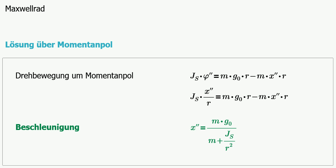

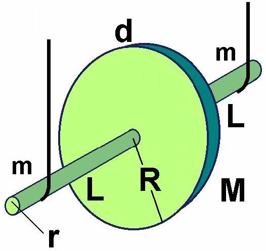

Bei der Bewegung des Maxwellrades handelt es sich um eine
zusammengesetzte Bewegung aus Rotation und Translation. Du mußt also den
Drehimpulssatz UND den Impulssatz für die Bewegungsgleichung verwenden.
Beide können über die Rollbedingung miteinander verknüpft werden (siehe
PDF im Anhang). Somit kommt selbstverständlich die gleiche Lösung wie
beim Energieerhaltungssatz raus.
Es gibt sogar eine noch einfachere Lösung, die Drehbewegung um den
Momentanpol.
