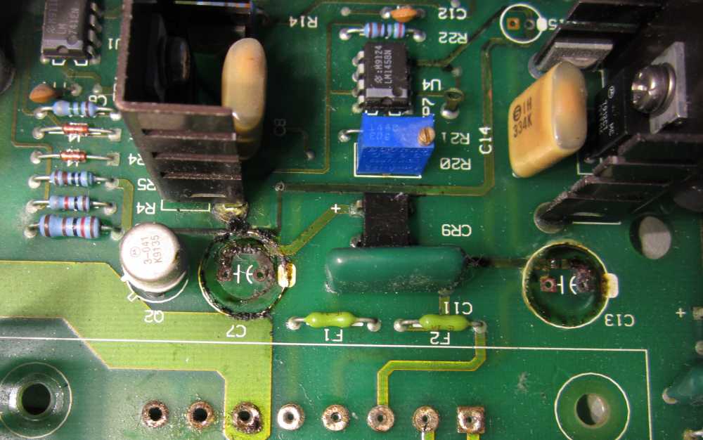

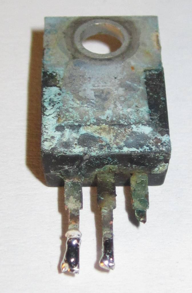

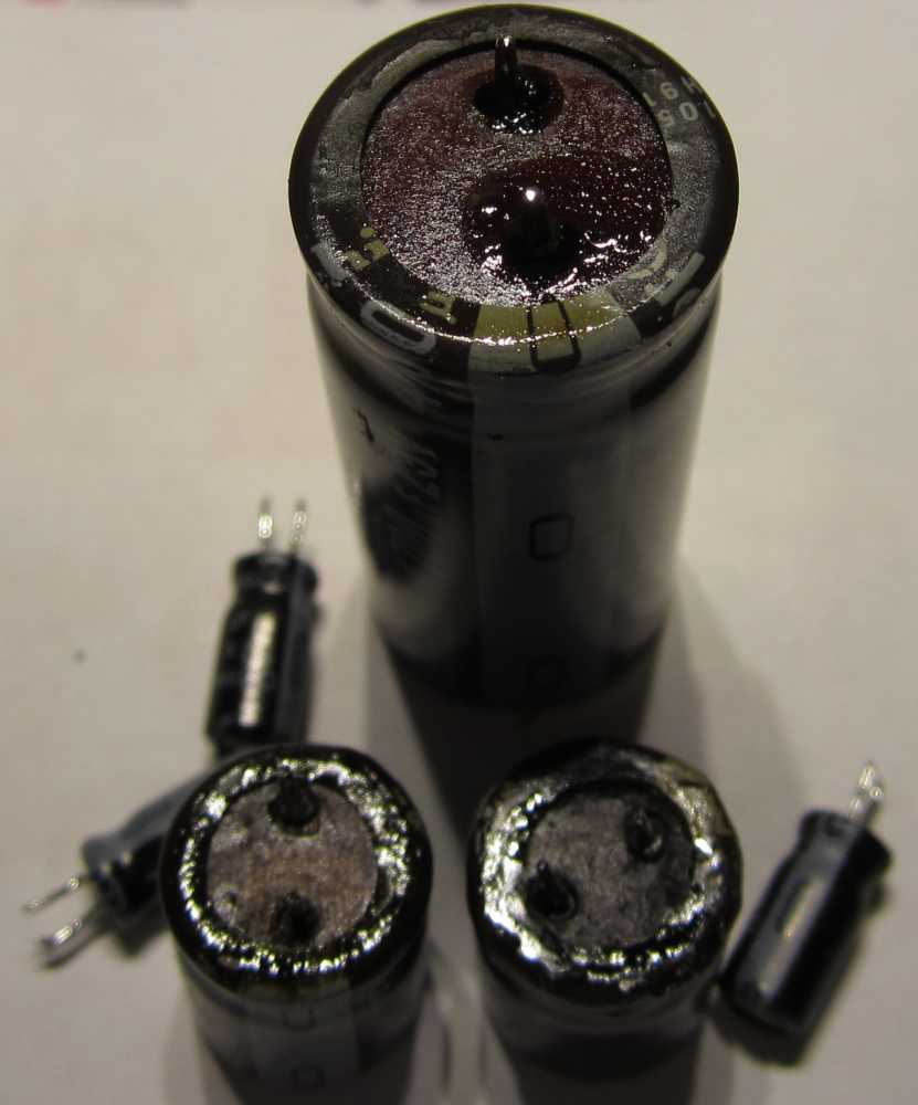

Zwei HP-Netzteile E3611A der gleichen Leistungsklasse von 1992 waren
knapp vor der Urne, da haben sabbernde Elkos Leiterbahnen zerfressen und
sogar einem Spannungsregler ein Bein abgefressen. Da war Waschen und
Drähtchen nachflicken angesagt, vermutlich laufen die noch immer bei
irgend einem Kollegen auf dem Tisch.

Auf dem angehängten Bild sehe ich einen LM1458, also kocht auch HP nur
mit Wasser :-)

Zu dem E3611 mein dringender Rat, mal hinein zu schauen. Sabbernde Elkos
fallen lange Zeit nicht auf, als meine zwei auffällig wurden, war es
eigentlich schon zu spät.
Aber immerhin ist es simple Bauerntechnik und sie kosteten nur die
Hälfte vergleichbarer R&S. Ich fand sie langweilig, sie durften in die
Firma zurück, nachdem sie in meiner Heimwerkstatt operiert wurden.
