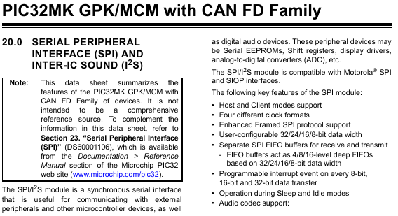

ich nutze aktuell den ATSAMD51G für ein Projekt, bei dem ich 3 Byte/24
Bit Daten über ein SPI interface empfange. Der ATSAMD51G bietet die
Möglichkeit, die Anzahl der in einem SPI-Frame zu empfangenden Bytes zu
konfigurieren, weswegen ich den dafür ausgewählt habe.
Mein Problem: die Lieferzeiten von dem Ding sind mittlerweile
astronomisch.
Deswegen meine Frage: kennt jemand eine andere MCU, welche mindestens
zwei SPIs mit mehr als 16 bit Datenbreite bietet?
Danke!

von Bauform B. (bauformb)
Mouser hat angeblich 270 Stück PIC32MK0512GPK im TQFP-64.

Ich versucht mal zu dekodieren. Du suchst einen uC, der als SPI-Slave 24
Bit empfangen kann. Richtig? Bei welchem SPI-Takt? Wieviel Zeit liegt
zwischen den Bytes?
