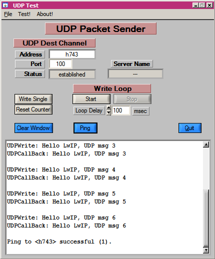

wenn ich aber dein erstes .elf-file mit objcopy in ein .bin
unwandel und das ins /NODE-verzeichnis kopiere, dann passiert etwas:
IPv4: 192.168.0.153
IPv6:
MAC Address: 00:80:E1:00:00:00 (STMicroelectronics SRL)
froy!
irgendwas ist schräg hier......
aber zumindest ist es wohl nicht der eth-port, der defekt ist.

st-flash --reset write   H743ZI_LwIP_Test.hex  0x08000000
st-flash 1.7.0
2023-05-02T16:35:48 INFO common.c: H74x/H75x: 128 KiB SRAM, 2048 KiB
flash in at least 128 KiB pages.
file /home/ralf/Downloads/H743ZI_LwIP_Test.hex md5 checksum:
ffe8c2f14a5b707fca956874d2494734, stlink checksum: 0x00a937bc
2023-05-02T16:35:48 INFO common.c: Attempting to write 207652 (0x32b24)
bytes to stm32 address: 134217728 (0x8000000)
2023-05-02T16:35:49 INFO common.c: Flash page at addr: 0x08000000 erased
2023-05-02T16:35:50 INFO common.c: Flash page at addr: 0x08020000 erased
2023-05-02T16:35:50 INFO common.c: Finished erasing 2 pages of 131072
(0x20000) bytes
2023-05-02T16:35:50 INFO common.c: Starting Flash write for H7
207652/207652 bytes written
2023-05-02T16:35:53 INFO common.c: Starting verification of write
complete
2023-05-02T16:35:55 INFO common.c: Flash written and verified! jolly
good!
nichts... kein traffic, kein lauflicht...
eth# arm-none-eabi-objcopy -O binary H743ZI_LwIP_Test.elf output.bin
eth# cp output.bin media..../NODE_H743ZI/ eth# ping 192.168.0.153
PING 192.168.0.153 (192.168.0.153) 56(84) bytes of data.
64 bytes from 192.168.0.153: icmp_seq=1 ttl=255 time=10.8 ms
64 bytes from 192.168.0.153: icmp_seq=2 ttl=255 time=2.14 ms
64 bytes from 192.168.0.153: icmp_seq=3 ttl=255 time=4.78 ms
64 bytes from 192.168.0.153: icmp_seq=4 ttl=255 time=5.11 ms
64 bytes from 192.168.0.153: icmp_seq=5 ttl=255 time=5.49 ms
jetzt geh ich erstmal irgendwohin und krieg n herzinfarkt.....

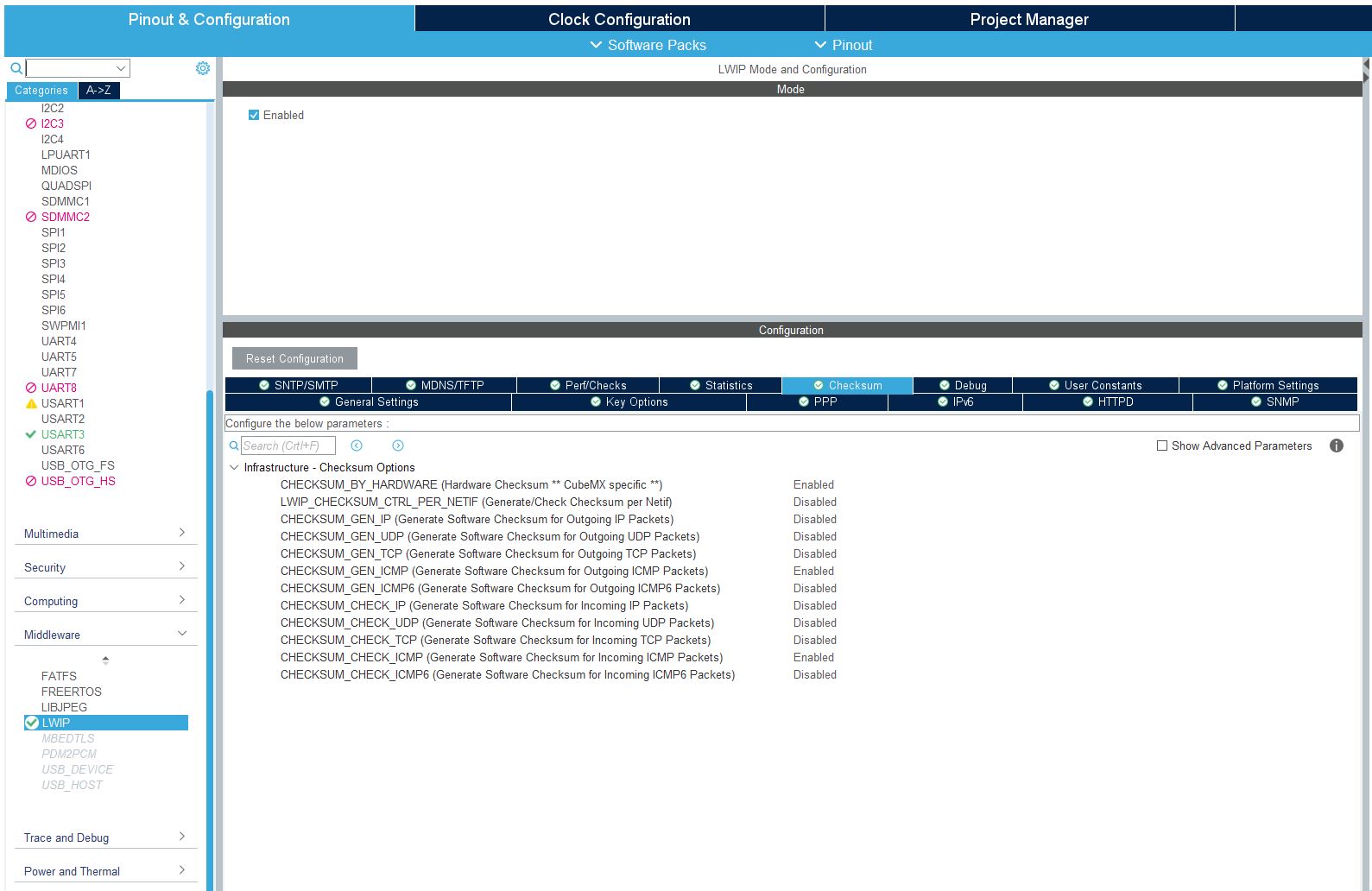

von J. S. (jojos)
also für mein H743ZI2 geht es. Man muss wie es im Tooltip steht (das
knallrot auf grau muss man aber erstmal lesen können) den Cache
aktivieren, dann lässt sich lwip und Ethernet aktivieren.
Beim Nucleo H743ZI genauso.

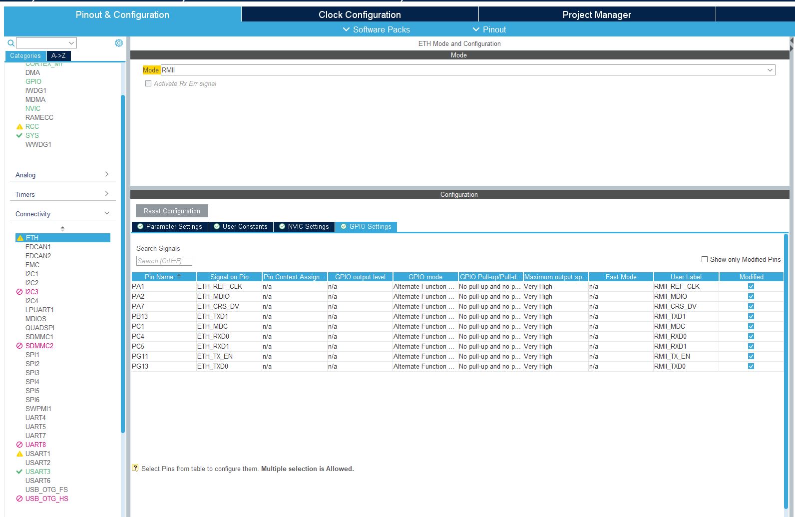

von J. S. (jojos)

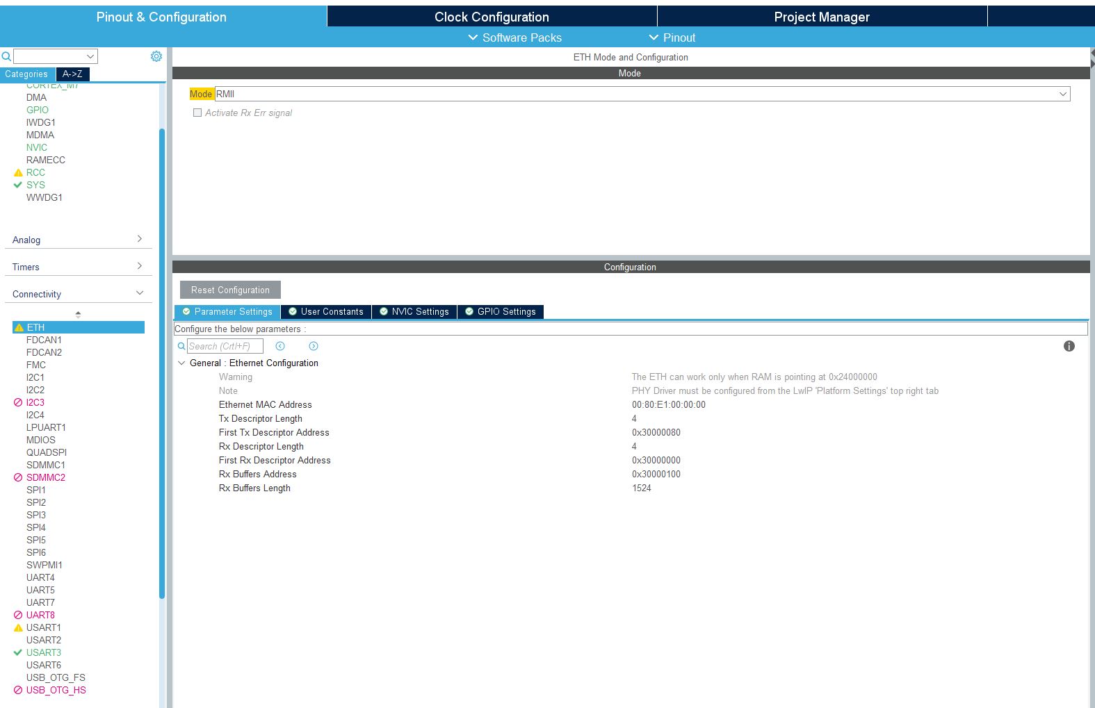

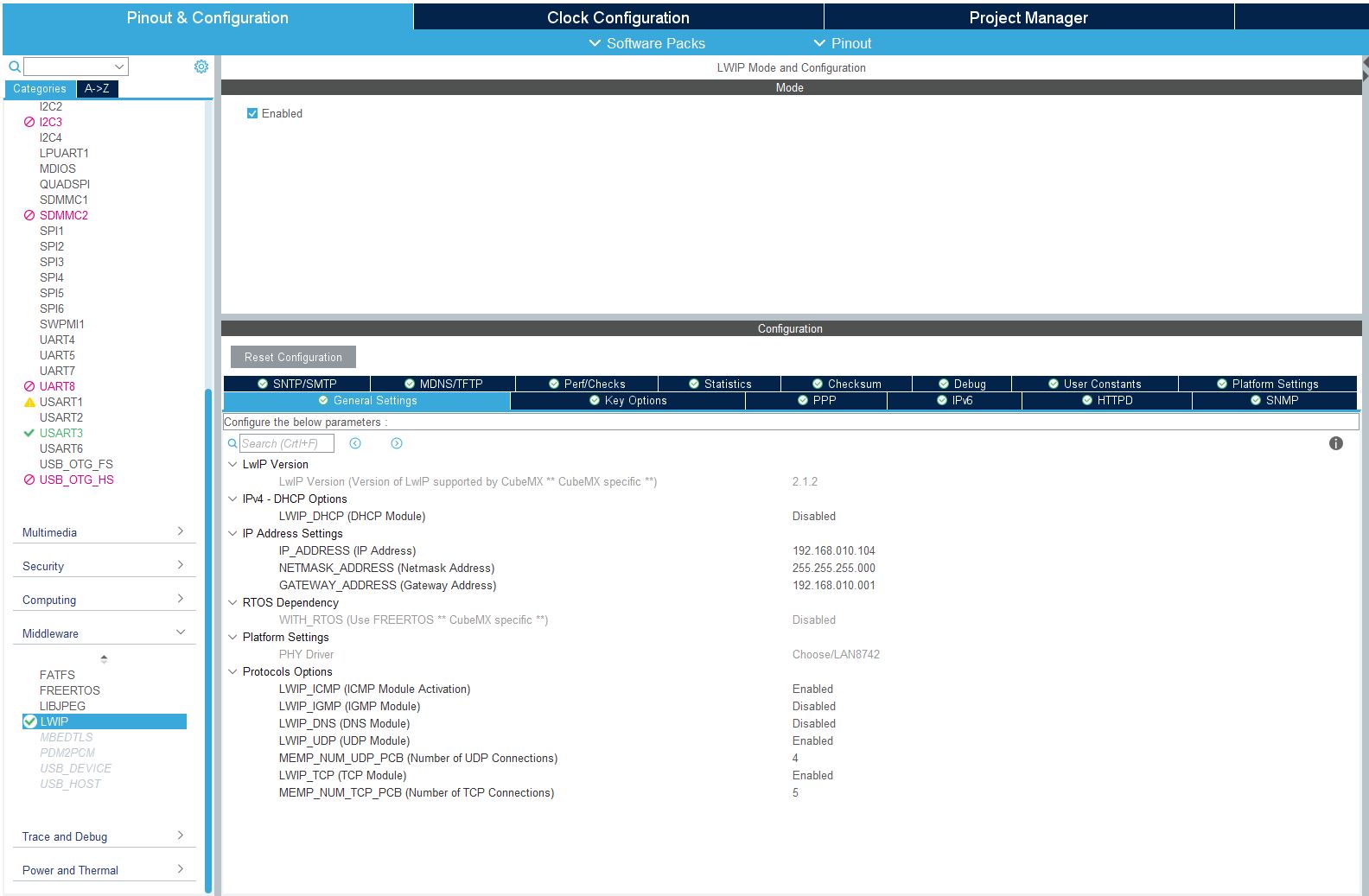

nochmal fürs Protokoll:
Der generierte Code funktioniert, das war aber ein F7.
Der H7 ist da doch zickiger und der generierte Code funktioniert erstmal
nicht. Man muss einige weitere Einstellungen vornehmen die hier
zusammengefasst sind:
https://community.st.com/s/article/How-to-create-project-for-STM32H7-with-Ethernet-and-LwIP-stack-working
Man kann es z.T. einfacher machen und den D-Cache abschalten, aber wenn
man das in CubeMX macht, dann wird lwip deaktiviert. Sehr merkwürdig.
Mit den Einstellungen aus dem KB Artikel funktioniert es jedenfalls mit
dem H743ZI2, auch mit DHCP.
Da das schon länger bekannt ist, wundere ich mich schon das es nicht in
CubeMX integriert ist. Auch wenn einiges Empfehlungen sind und für die
jeweilige Anwendung angepasst werden müsste, bei der Menge an
Einstellungen ist das schon heftig.
Hilfreich ist dann ein _write zu implementieren um die lwip
Debugmeldungen über den seriellen USB zu bekommen.
Im github:
https://github.com/JojoS62/Test-H743ZI2-lwip

der hier H743ZI_LwIP_Test.elf (umgewandelt in .bin)
mach ein schönes lauflicht und antwortet auf ping.

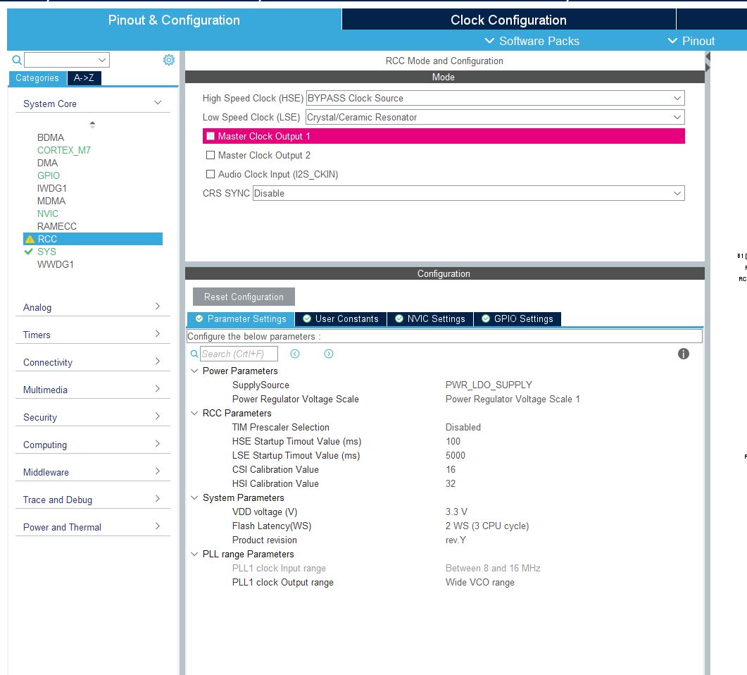

von Thomas T. (runout)
Hi, ja - H743ZI und Ethernet läuft.
Ist aber eine Frickelorgie.
Probier mal meine Schritt für Schritt-Anleitung.
Das "Speicheraufteilungsgedöns" geht aus den Screenshots hervor.
Quellen:
https://www.youtube.com/watch?v=8r8w6mgSn1A
https://controllerstech.com/
https://controllerstech.com/stm32-ethernet-1-connection/
1. USB_OTG (Device) abschalten
2. RCC Power Regulator Voltage Scale => Scale 1 (High Performance)
3. Clock Tree CPU = 400MHz
4. ETH-GPIO RMII-Pin überprüfen mit Schaltplan MB1364 (Eth-Mode = RMII)
5. ETH-Parameter Descriptor+Buffer-Adresse ändern, alt: 0x30040000
(SRAM3) neu: 0x30000000 Rx-Desc., 0x30000080 Tx-Desc., 0x30000100
Rx-Buffer. (SRAM1)
Erklärung:
SRAM1-Base = 0x30000000
Größe Rx-Descr. = 0x80 = 128Byte
Größe Tx-Descr. = 0x80 = 128Byte
Größe Rx-Buffer => Rx-Bufferlenght = 1524 * 4 = 6096Byte = 0x17D0;
Rx-Descr.: 0x30000000..0x3000007F
Tx-Descr.: 0x30000080..0x300000FF
Rx-Buffer. 0x30000100..0x300018D0
Heap-Memory: 10*1024Byte = 10k = 0x2800; 0x30002000..0x30004800
Gesamtbedarf-RAM = 18432Byte ca. 18k
6. CORTEX_M7_Parameter: CPU ICache = enable, CPU DCache = enable
7. DANACH: LWIP = enable
8. LWIP_Plattform_Settings Driver_PHY = LAN8742
9. LWIP_General_Settings DHCP = disable; IP-Adresse/Netmask/Gateway
eintragen
10. CORTEX_M7_Parameter_Settings: Cortex Memory Protection Unit Control
Settings - MPU Control Mode -> Privileged accesses only + MPU Disable
During hard fault, NMI and Faultmask
11. CORTEX_M7_Parameter_Settings: Protection Unit 0 Settings: Enabled,
0x30000000, 32kB, level 1
12. in Linker-Skript STM32H743ZITX_FLASH.ld lwip-Sektion einbauen
  .lwip_sec (NOLOAD) :
    . = ABSOLUTE(0x30000000);
  *(.RxDecripSection)
    . = ABSOLUTE(0x30000080);
  *(.TxDecripSection)
    . = ABSOLUTE(0x30000100);
  *(.RxArraySection)
  } >RAM_D2
13. im main.c::while(1)  ethernetif_input(&gnetif); +
sys_check_timeouts(); einbauen
14. Laden und starten; Ping 192.168.10.104 -> "Antwort von
192.168.10.104: Bytes=32 Zeit<1ms TTL=255"
-Projekt aus "c:\xxx\CubeMx\H7\EmMxEth_STM32H743ZI_01" erzeugt
-Projekt mit VGD-Wizard erzeugt (Cube-IDE-Import)
