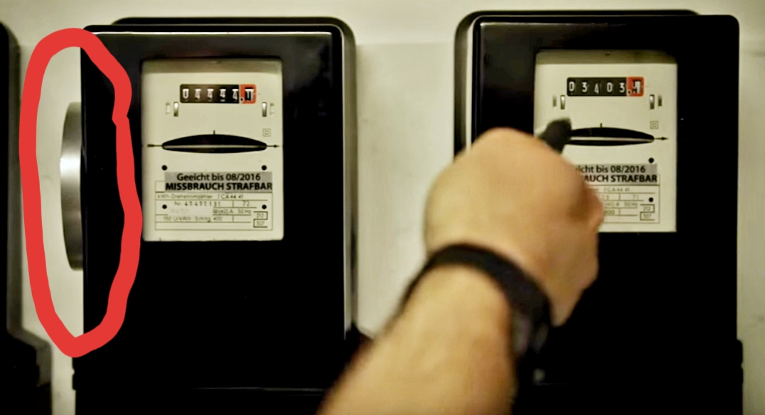

Und falls du noch einen alten Zähler mit Wählscheibe hast und du gerade
keinen Stromverbrauch hast, dann dreht der sich sogar Rückwärts. Der
wirkt dann wie ein Energiespeicher, nur eben ohne Akku. Das ist dann die
pfiffigste Lösung.
Kommt auf den Zähler an, gibt auch welche mit Rücklaufsperre...
Enrico E. schrieb:
> Der
In der Regel folgt kurze zeit nach der Anmeldung beim Energieversorger
