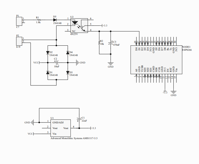

ich möchte meine alte analoge 4+N Sprechanlage von Bitron in Home
Assistant einbinden.
Derzeit sind nur Klingelvorgänge gewünscht, also kein Sprechen/TÖ.
Die Schaltung habe ich wie folgt mithilfe eines Optokopplers realisiert:
Siehe Anhang! :)
Ich möchte den ESP jedoch ohne separate Gleichspannung betreiben (da ich
keinen freien Draht habe).
Dafür habe ich einen Spannungsregler mit Brückengleichrichter
vorgesehen, schließe ich diesen an, so bricht die Spannung vom
Transformator von 12V auf 6V zusammen und ein Brummen ist auf der
Sprechanlage zu hören.
Kann mir jemand verraten, ob es daran liegt, dass der Spannungsregler
die Spannung "verschmutzt" oder ob es durch die Überlastung vom
Transformator kommt?

von Andreas B. (abm)
Ein 12V-Trafo unter Nominallast lädt den Kondensator auf fast 17V auf.
Unbelastet wird's nochmal deutlich mehr. Der AMS1117 verträgt aber max.
15V ...
Abgesehen davon muss der arme Kerl gut und gern 12 bis 15V "verheizen",
bei 200mA sind das gut 3W. Das ist sehr unfreundlich ihm gegenüber.
von Arduino F. (Firma: Gast) (arduinof)
Der kleine Fototransistor soll wirklich einen 470µF Kondensator laden?
Und das ohne jede Strombegrenzung....
Ich bin erstaunt, bzw. kommt mir das sehr "mutig" vor.

von Klaus H. (hildek)
Naja, das deutet auf eine massive Überlast der 12V hin.
Und wenn Andreas B. schreibt, dass beim AMS1117 15V als Maximum Ratings
genannt sind, dann ist der wahrscheinlich kaputt und verursacht die
Überlast.

von Jan H. (jaxnprivate)
Klaus H. schrieb:
> Überlast.
Die ganze Schaltung funktioniert ja soweit bis auf die
Gleichspannungsversorgung.
Hatte schon etwas in Richtung gelesen, dass der AMS1117 total fehl am
Platz für diese Aufgabe ist.
Hab aber leider derzeit nichts anderes in dem Formfaktor.
Auf der Wechselspannungsseite liegen 14.5V an +- paar zerquetschte
Messabweichungen :P
Also vielleicht doch noch nichts verloren, dann werde ich mal nach einem
kleinen Buck/Boost Converter schauen, oder vielleicht bekomme ich ja
noch einen Draht geopfert :)
Danke erstmal für eure hilfreichen Kommentare :)
> Messabweichungen :P
Ja, macht aber nach der Gleichrichtung 14.5 × √2 - 1.4V = 19V!
Auch wenn der Formfaktor nicht passt, nimm testhalber mal z.B. einen
LM317.
Musst halt mal messen - ich kann das von hier aus nicht. Spannung ohne
den Regler, Stromaufnahme des Reglers. Seine Ausgangsspannung.
Vielleicht hat es dir auch schon den ESP mitgerissen. Wer weiß, was der
AMS1117 tut wenn er so überfahren wird.

von Karl B. (gustav)
Zeig mal den Klingeltrafo.
Bei den "kurzschlussfesten" ist das völlig normal.

von Joachim S. (indoctius)
Mir scheint die ganze Stromversorgung auf Kante genäht/ohne Beachtung
der Datenblätter projektiert zu sein.
Sofern der Gleichrichter wirklich auf 1N4148 basiert wird beim
starten/bei Verbindungen des ESP8266 die 150mA deutlich überschritten,
in dessen Folge steigt der Spannungsabfall und wir haben bald
selbstauslötende Dioden.
Meiner bescheidenen Meinung nach wäre dies ein Job für 1N4001/4002/etc.
oder einen für einen fertigen Brückengleichrichter mit Nennstrom >0,5A.
Nicht mit einem DC/DC Wandler. Ich kann mir aber sowieso nicht
vorstellen, das mit 10µF Siebelko überhaupt eine saubere
Eingangsspannung in der derzeitigen Schaltung möglich ist.
Tut die Schaltung nicht, mein Fehler, hab die Bezeichnung nicht geändert
https://www.mikrocontroller.net/part/1N4007
Hab das ganze soweit in Home Assistent integriert.
^^ Wenn jetzt jemand klingelt, gibt es eine Benachrichtigung aufm Handy
und aufm Fernseher :)
