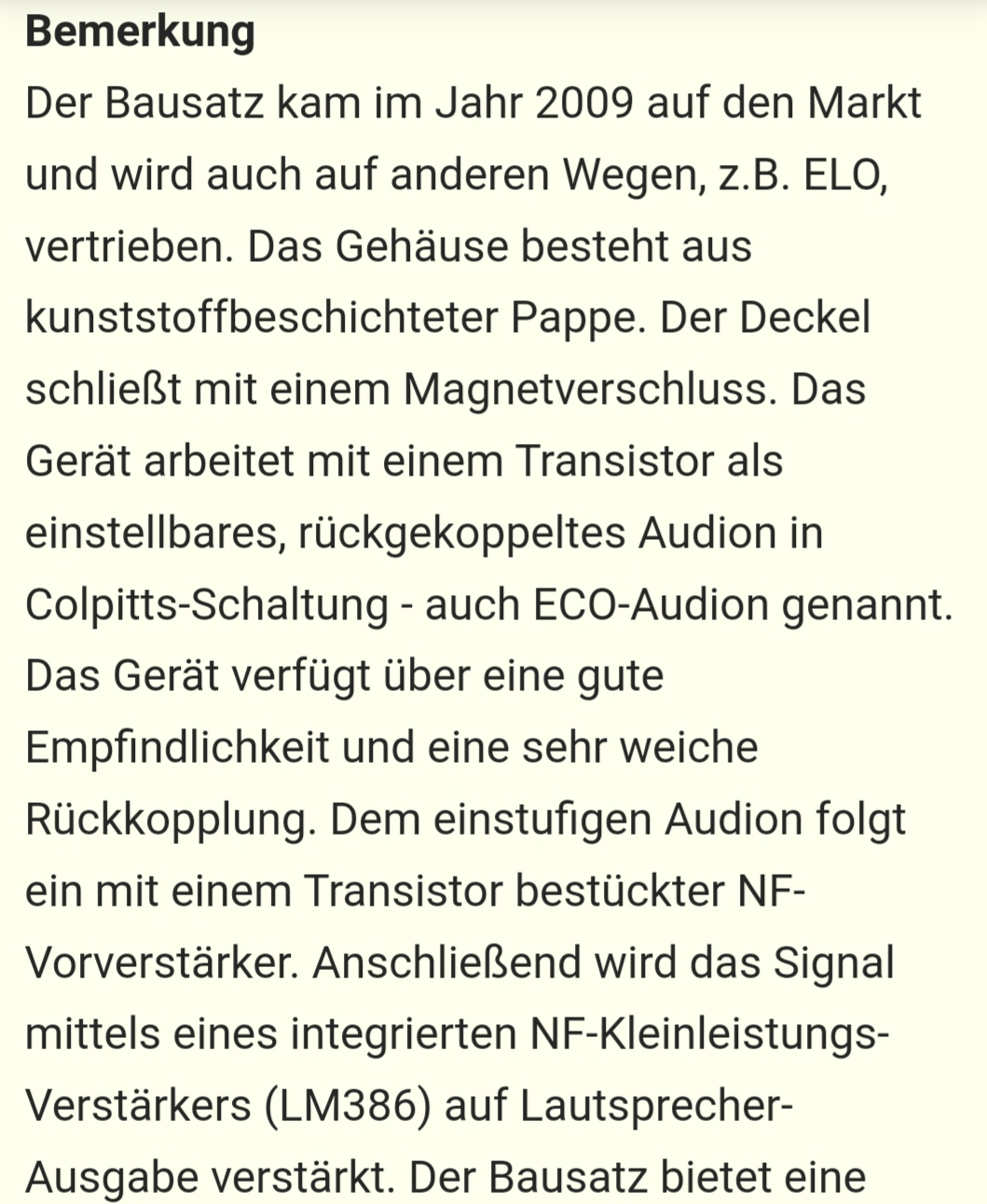

Die Lösung ist hier angedeutet:
https://www.elektronik-labor.de/Elo/TransistirAudion.html
Die Eingangsstufe scheint wohl zu schwingen, wenn das negative Potential
an der Basis von T1 im Bereich der HF-Spannung liegt. Die Rückkopplung
erfolgt also über die Änderung des Potentials am Emitter von T1 im Takt
der HF im Schwingkreis.
Allerdings:
.. wenn vor T2 die HF durch C2 und C3 kurzgeschlossen wird, was soll da

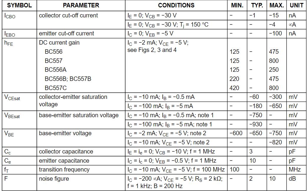

Enrico E. schrieb:
> Des weiteren bildet die interne Kapazität von T1 mit C2 und zusammen mit
> dem Schwingkreis einen Colpits-Oszillator.
Kann ich nicht nachvollziehen nach Sichtung des Datenblattes, siehe
Bild.
Dazu sind die internen Kapazitäten für die Kurze Welle viel zu klein.

von Enrico E. (pussy_brauser)
Für die Funktion genügt eine BE-Kapazität von nur 5pF.
Christian S. schrieb:
> °Das Emitterfolger-Audion° auf einem Cappuccinodosendeckel aufgebaut
In einer braunen Pappschachtel wurde das Gerät auch als Retro Radio ab
2009 von Conrad unter der Art.-Nr. 192214 vertrieben.
http://www.hurcks.de/funkempfang/3berichte/tests/audio-bausaetze_conrad-elo-franzis.htm
Einmal mit- und einmal ohne Röhre.

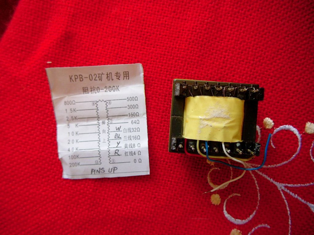

von Edi M. (edi-mv)
> Ich vermute, daß das ein
> Mittelwellenaudion war/ist.
> Dort gibt es aber heutzutage nichtsmehr (fast) zu empfangen.
Wieso liest man immer wieder diesen Unsinn ???
Jedes x- beliebige Kofferadio oder Autoradio, welches noch den AM-
Bereich, meist Mittelwelle, empfängt, beweist ab der Dunkelheit genau
das Gegenteil !
Nachts ist die Skale voll mit Sendern, einer neben dem anderen.
Es gibt eben nur keine deutschen Mittelwellensender mehr, aber das
bedeutet nicht, daß die Mittelwelle tot ist.
Zu den Schaltungen des Themenerstellers:
Kann man mit Germaniumtransistoren bauen, solche sind ja immer noch bei
Ebay zu finden, sowohl die angegebenen´, sowie geeignete Paralleltypen.
Gleiches gilt fuer den Trafo, das ist ja nur der Ausgangsuebertrager
fuer den Lautsprecher. Notfalls tun es die meisten Ausgangstrafos von
Röhrengeräten auch. Und es gibt heute Universaltrafos, etwa den KPB-02
(z. B. bei Ebay), der sich an alle möglichen Transistoren anpassen läßt.
https://www.ebay.de/itm/162007211102

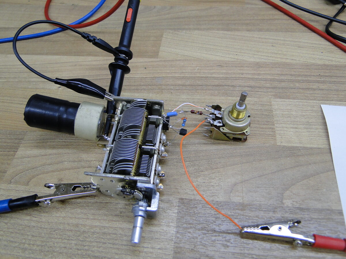

von Phasenschieber S. (Gast)
Habe gerade wie angekündigt dieses ominöse Emitterfolger-Audion
nachgebaut, siehe Bilder.
Sapperlot, das Dingens schwingt tatsächlich...entgegen meiner
Vermutung/Erwartung. Sogar noch mit einer Betriebsspannung von 1,5V und
stabil von 1MHz bis über 30MHz. Für unter 1MHz habe ich keine Spulen
mehr, aber so wie es aussieht geht das Audion auch noch bis weit
darunter.
Ich muß für mich feststellen, man ist nie zu alt um nochwas zu lernen 😎
von Klaus N. (radioklaus)
Edi M. schrieb
„Gleiches gilt fuer den Trafo, das ist ja nur der Ausgangsuebertrager
läßt.“
..oder Trafos aus alten Steckernetzteilen (mit möglichst 12V sekundär,
ggf. 110V-Anzapfung, dann sollte es mit den Impedanzen einigermaßen
stimmen).
Klasse 👍
Die Sinusschwingung sieht sogar noch formschöner aus als ich dachte. Ein
echter Aufbau ist eben immer besser als graue Theorie und LT-Spice.
Wobei LT-Spice sicherlich bei dieser Schaltung, schon wegen der
fummeligen Einstellung von P1, an seine Grenzen geraten würde.
Enrico E. schrieb:
> schon wegen der
Nein, das ist nicht fummelig. Das hat mich ja total überrascht und hatte
ich ja vorher für unmöglich gehalten.
Je nach Betriebsspannung kann man den ganzen Potibereich nutzen und die
Schwingung setzt total sanft ein.
Bei 9V Betriebsspannung ist der Schwingungsübergang im ersten Viertel
des Potis und bei 1,5V natürlich kurz vorm Ende.
