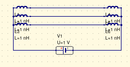

So wie es dort beschrieben ist, entstehen Gleichspannungen entlang der
Leitungen. Ein paar Volt pro Kilometer.

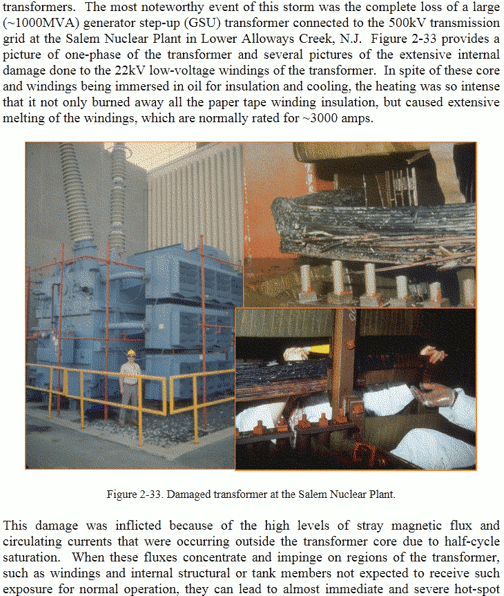

Abdul K. schrieb:
> Damals in Kanada gab's kaputte Stromversorgungen.
Nö. Automatische Abschaltungen. Mehr steht nicht in dem Link. Hast
BELASTBARE Informationen?
https://en.wikipedia.org/wiki/Geomagnetically_induced_current
"On 13 March 1989, a severe geomagnetic storm caused the collapse of the
Hydro-Québec power grid in a matter of seconds as equipment protective
relays tripped in a cascading sequence of events.[5] Six million people
were left without power for nine hours, with significant economic loss."
Böse Zungen würden behaupten, daß deren FI-Schalter zu sensitiv
eingestellt war. ;-)
Meine Info war aus der Presse und gespeichert in meiner Birne die lange
Zeit.
Damals gab es das große Schwurbelnet noch nicht im heutigen Sinne. Und
auch du warst deutlich ruhiger!

von (prx) A. K. (prx)
Falk B. schrieb:
> Es muss
> SEHR viel passieren, bis ein Großtrafo themmisch beschädigt wird!
Seite 73: "strong evidence that GIC-induced half-cycle saturation of
transformers can indeed produce enough heat to severely damage or even
destroy exposed large power transformers." Mit Bild.
https://irp.fas.org/eprint/geomag.pdf
von Falk B. (falk)
(prx) A. K. schrieb:
>> Es muss
> destroy exposed large power transformers. "
"There is strong evidence that there is cheese growing on the moon."
Nur weil jemand so einen Satz aufschreibt, wird er noch lange nicht
wahr.
> wahr.
Nicht nur diesen Satz lesen. Wenn du nicht einmal solche Werke zumindest
als Grundlage akzeptierst, dann ist jede sachliche Diskussion sinnlos.
von Falk B. (falk)
Jaja, in dem Dokument kommt verdammt oft das Wort "Model" und
"Simulation" vor. Und wir wissen ja alle, daß die Modelle und Simulation
ABSOLUT der Realität entsprechen, nicht wahr . . . .
Natürlich sind theoretische Überlegungen wichtig, aber man muss sie
trotzdem mit Vorsicht genießen, in BEIDE Richtungen! Aber die jüngste
Vergangenheit hat schon mehrfach gezeigt, wie mit Modellen und
Simulation haushoch übertrieben wurde . . .
Aber OK, deine beiden Quellen scheinen oberflächlich erstmal relativ
belastbar zu sein. Danke dafür. Durcharbeiten dürfte recht anspruchsvoll
und zeitaufwändig werden.
Karl B. schrieb:
> Da steht aber auch "most likely" und nichts Exaktes.
Exaktes gibts in der Bibel und der Mathematik. In offiziellen
technischen Untersuchungen sind Ausdrucksweisen wie "likely cause"
üblich.
Falk B. schrieb:
> Durcharbeiten dürfte recht anspruchsvoll und zeitaufwändig werden.
Oder Energietechnik Praktikum an der TU/TH mitmachen. Dann darfst Du
zwei Drehstromtransformatoren über den Sternpunkt im leitfähigen Sand
erden. Zwischen zwei Trafos darfst Du eine leistungsstarke 1,2 NiCd
(jetzt vermutlich nur noch NiMH) hängen und dann kannst Du zusehen, wie
je nach Polarität der Trafo bei der negativen oder positiven Halbwelle
in die Sättigung geht und ein extra dafür gebauter Schutz zuschlägt. Du
darfst aber nicht zu langsam sein den Screenshot des Kurvenverlaufs zu
machen. Weil sonst darfst Du 20 Minuten warten um es nochmal zu
versuchen. Die anderen gehen alle vor Dir, weil diese mit ihren
Versuchen durch sind und drehen Dir eine lange Nase. ;o)
Nur so lernt man Grundlagen richtig.

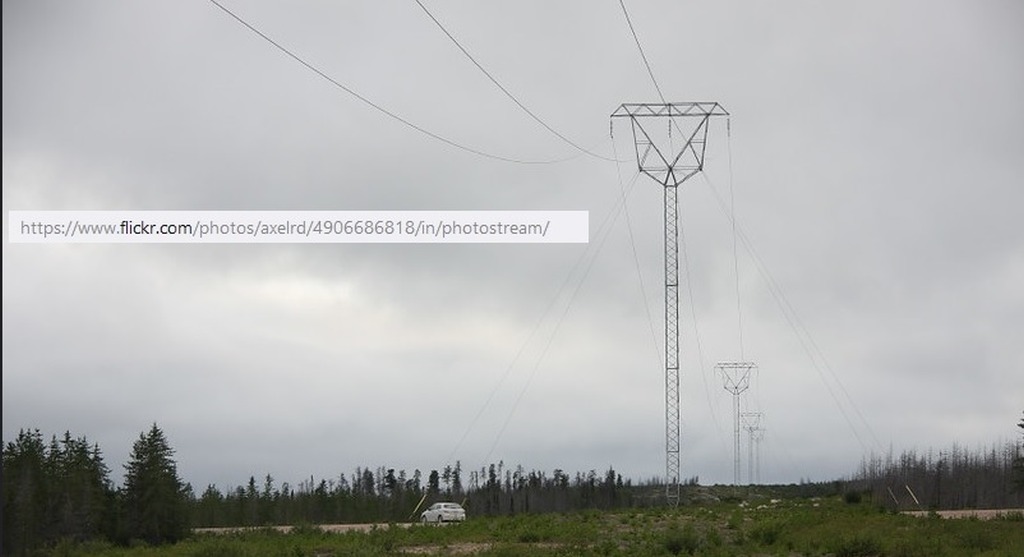

> im leitfähigen Sand erden
Im Zusammenhang mit dem 1989 Event wird auch gelegentlich darauf
hingewiesen, dass Quebecs "Erde" eine ziemlich miserable Erdung
darstellt. Weil der sehr felsige Untergrund nicht sonderlich gut leitet.
von Falk B. (falk)
Was aber im Widerspruch zu den GIC steht, denn das veränderliche
Magnetfeld erzeugt erstmal nur eine Spannung! Ein für Trafos kritischer
Strom wird erst daraus, wenn gut leitfähige Erdungen vorhanden sind.
Hmmm?
von Falk B. (falk)
Ja eben. Dann schaltet die Sicherheitseinrichtung ab. Das bedeutet zwar
Stromausfall, aber eben kein Abbrennen oder gar explodieren des Trafos.
Und genau DARUM ging es am Anfang dieser Diskussion. Ich bin kein
Magnetsturm- und GIC Leugner ;-)
> darstellt.
Gerade das verschlimmbessert in bestimmten Situationen das Problem, weil
daher bevorzugt gemeinsame Erdungen realisiert wurden. Die Erdung ist
dabei so leistungsfähig ausgeführt, dass ein 400kA-Blitz versenkt werden
kann und die Schrittspannung nicht über 100V/m erreicht. Für die
Erdungsanlagen wird daher dort mehr Metall im Boden versenkt.

von DSGV-Violator (Gast)
> Falk B. schrieb:
>> Es muss
Isses das im Anhang?
Also bei dem Trafo (1000 MVA) ist wohl die interne Isolation verbrannt
und interne Leiter geschmolzen. Ursache "Lokale Überhitzung" und deren
Ursache wird jetzt ausserhalb des Trafo-Kerns verortet:
" ... inflected because of the high levels of stray magnetix flux and
circulating currents that were occuring outside the transformator Core
due to half-cycle saturation ... "
Also weil der Trafokern für ne Halbwelle in die Sättigung ging traten
ausserhalb des Kerns hohe Strome und Magnetfluß auf?!
Und der Text verweist weiter, das die Öl-Kühlung nicht ausreichend war
"... Inspite beeing immersed in oil ... for cooling"
Folgend dann "when these fluxes ... concentrate an impinge on regions
... not expected to receive such exposures for normal operation ..."
Also der Fluß konzentrierte sich auf Regionen die nicht dafür ausgelegt
waren unter solchen bedingungen zu arbeiten?!
Daraus kann man jetzt zwei Fehlerquellen/Gegen-Massnahmen ableiten:
-Konstruktionsfehler, die Berechnung des Flusses für diesen Fall fehlte
resp. die Ergebnisse flossen nicht in die Konstruktion ein
-Betriebsfehler, der Trafo hätte nicht zugeschaltet sein dürfen.
(was bei dem konkreten Boilden eventuell schwierig wird, weil der direkt
an Generatorausgang des Reaktors hockt. Wenn man allerdings vorher
simulieren kann, das dieses Trafogrossschwein ein Problem im Sonnenwind
bekommt, hätte man IMHO schon die Leistung vorher drosseln können.
Bei Beitrag "Re: Sonnenstürme Auswirkung"
sind  mir beim zitieren Tippfehler unterlaufen.
Bspw. "concentrate an impinge" statt "concentrate and impinge". Also am
besten im angehangen Original lesen.
Naja das schrieb ich doch schon ganz oben und jemand hat auch gut
gezeichnet was da passiert. Das ist auch nicht nur eine einzige
Halbwelle, denn die Effekte mit den niedrigfrequenten induzierten
Strömen bauen sich relativ langsam auf, halten über Stunden an und
flauen dann wieder ab wenn die Front des Sonnensturms vorüber ist. Wenn
ich das recht in Erinnerung habe, bewirkt das Auftreffen der Front die
stärksten/schnellsten Änderungen im Erdmagnetfeld.
Und ja, man muss den Trafo natürlich abschalten wenn man Probleme
bemerkt (starke Überlastung während einer Halbwelle aufgrund von
Sättigung). Schließlich ist ja bekannt, daß es ein erdmagetischer Sturm
ist, das weiß man bei starken Ereignissen mindestens 18 Stunden vor dem
Eintreffen auf der Erde. Wenn man versucht, das mit Ach und Krach laufen
zu lassen bis es knallt, dann darf man sich nicht wundern, wenn das
irgendwann auch passiert. Ich würde annehmen, daß man die Auswirkungen
auf moderne Stromnetze damals evtl. noch unterschätzt hat bzw. nicht gut
genug kannte. Aber ein paar Stunden abschalten ist besser als wochenlang
reparieren.

Hier noch eine Google Übersetzung von Seite: des Dokuments oben.
"...Während des Zusammenbruchprozesses Das Stromnetz von Quebec wurde
dauerhaft beschädigt. Der unkontrollierte Betrieb von Leistungsschaltern
in schneller Folge im gesamten Stromnetz, die das Feuer noch weiter
anheizten
vorübergehende Überspannungen (Lastrückhalteüberspannungen) an
bestimmten Punkten im Netz, Dies führte zu dauerhaften Schäden an zwei
735-kV-Transformatoren an der LG4-Station in der James Bay-Komplex, ein
735-kV-Nebenschlussreaktor in Nemiscau (auf halber Strecke zwischen
James
Bay und Montreal) und der Ausfall eines 735-kV-Blitzableiters..."
Leider keine schönen Google Bildchen:
Nur sowas:
https://www.flickr.com/photos/axelrd/4906684538/in/photostream/
Also doch Trafos kaputt in CA. Nicht nur in USA Salem.

nochmal Bildchen gucken:
Ähhm, wo ist das mitlaufende Erdungsseil (Blitzschutz) wie bei den
Deutschländern?("Niederländer" haben sogar drei Seile ganz
außen...afaik)
Würde sowas in der Art nicht auch den GIC-Effekt zumindest etwas
abmildern, oder im Gegenteil noch was reininduzieren?
Eure Meinung ist gefragt.
ciao
gustav
Wegrationalisiert. Man verlässt sich in amerikanischen Stromnetzen eben
auf die Überspannungsableiter bzw. Kurzunterbrechung mit automatischer
Wiedereinschaltung. Das machen die sogar mit ihren Mittelspannungsnetzen
um Äste aus den Freileitungen zu brennen, dadurch kommen die tollen
Flacker-Videos zustande. Die Netze sind im ländlichen Gebiet auch sehr
viel schwächer ausgelegt als hierzulande bzw. wir haben gar nicht so
dünn besiedelte Gebiete wie die in Nordamerika.
Ob ein Erdseil was bringen würde... weiß nicht, vermutlich nicht viel,
die haben keine so hohen Querschnitte und können nicht bei Überlast
abgeschaltet werden, evtl. würden sie bei starken Ereignissen mit großer
Potentialverschiebung sogar wegbrennen.
