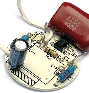

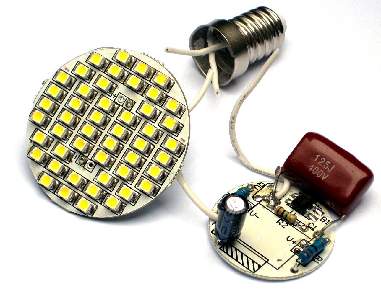

Hilfreiche Schaltungen, dennoch ein Verbesserungsvorschlag, denn trotz
den Ankündigungen LED und "besonders einfach", vermisste ich im als AdW
ausgezeichneten Artikel diese IMHO besonders einfache Schaltung:
https://de.wikipedia.org/wiki/Kondensatornetzteil
Im Foto sehe ich da als aktive Bauteile nur einen Gleichrichter (ausser
der LED-Platine als Last) und dazu passive Bauteile.
Frage an kompetente Entwickler:
Gabs einen Grund, gerade diese einfache und weitverbreitete Schaltung,
das C-NT nicht im AdW aufzunehmen oder sinds LEDs mit integrierten
Konstantstromquellen oder wo ist der Trick oder war das Pfusch?

Die in deinem Bild gezeigte Schaltung ist keine Konstantstromquelle. Der
Strom hängt von der Eingangsspannung und wahrscheinlich auch von der
Anzahl der Dioden ab (je nach Schaltung). Funktionieren tut das in
diesem Fall nur, wenn beides als konstant angenommen wird (was bei einer
Lampe geht). Die im angesprochenen Artikel gezeigten Schaltungen halten
den Strom auch bei geänderten Umgebungsbedingungen konstant (in den
Grenzen ihrer Möglichkeiten).

Zum Foto einige vmtl. "angenommene" Daten - darauf sind außer C1 1,25 µF
die Brücke B1, R2 Entladewiderstand, R1 und R3 Serienwiderstand, C2
Siebelko.
https://en.wikipedia.org/wiki/Capacitive_power_supply
> By Ohm's law, the current is limited to 240 V/2653 Ω ≈ 90 mA
Der Strom wird "angenommen" mit 4x 20 mA = 80 mA bei 40 Volt
https://www.electronicdeveloper.de/SpannungKondRV.aspx
Eine Rechnung Berechnen1 liefert mit 80 mA bei 40 Volt 1,39 µF
Die Kontrollrechnung Berechnen2 mit 1,2 µf liefert 72mA, -10% kommen
hin.

Und? Das ist trotzdem keine Konstantstromquelle im Sinne des Artikels
https://www.mikrocontroller.net/articles/Konstantstromquelle. Das habe
ich dir in
Beitrag "Re: Artikel der Woche Konstantstromquelle -kein Kondensator-NT?" schon geschrieben.
Kurzschlussfestigkeit ist nicht das alleinige Kriterium für eine

Deine ganze Lampe ist letztlich nichts weiter als eine (bzw. mehrere)
LED(s) die mit Vorwiderstand betrieben werden; das ist schon der ganze
Trick bzw. Pfusch.

von Michael B. (laberkopp)
Karl schrieb:
> vermisste ich im als AdW ausgezeichneten Artikel diese IMHO besonders
> einfache Schaltung:
Na ja, wurdest du "LED mit Vorwiderstand" (was ja durchaus üblich und
weit verbreitet ist) in einem Artikel zu 'Konstantstromquelle' vermissen
Auch der Vorwiderstand führt an fester Spannung die deutlich über der
LED Spannung liegt zu gut begrenztem Strom für die LED.
Aber eben nicht zu Konstantstrom, denn der Strom würde fast linear mit
der Spannung schwanken, und besonders stark wenn die Spannung nur wenig
über dem LED Spannungsbedarf läge.
Nun ist aber ein Vorschaltkondensator nichts anderes. Du hast ja nicht
ohne Grund seinen Blindwiderstand berechnen können und den quasi als
Ersatz einsetzen um den Strom zu bestimmen.
Der Kondensator wirkt an nahezu konstanter Frequenz halt nicht wie eine
Konstantstromquelle stabil gegen Spanningsschwankungen sondern bloss wie
ein Vorwiderstand.
Daher hat das Kondensatornetzteil in dem Artikel 'Konstantstromquelle'
nichts verloren. Es würde in einen Artikel 'LED an 230V~' passen.
Denn es ist für die Konstanz des Stromes egal, ob ich mit einem
Kondensator komplex oder mit einem Widerstand real rechne.
> https://www.elektronik-kompendium.de/public/schaerer/cpowsup.htm
> Kapitel "Kurzschlussfest":
>> Daher ist diese Art der Netzteile,  kurzschlussfest.
In leicht nachvollziehbaren Grenzen. Wenn du einen simplen realen
ohmschen 100k Widerstand vor eine LED machst, dann ist die Schaltung am
Netz genauso "kurzschlussfest".

> Die Stromzunahme bei Kurzschluss beträgt gerade 1.03 %.
Lothar M. schrieb:
> Ja, das ist nach dem Ohmschen Gesetz zu erwarten, wenn die LED-Spannung
> grade mal 1% der Netzspannung ist.
Naja, im Link warens 10% bei ca. 24V und etwa soviel mA aus 230~
Welche Katastrophe soll denn bei 80 mA passieren?

Ob der Innenwiderstand der KSQ Verluste erzeugt oder nicht, ändert
nichts am Prinzip des simplen Vorwiderstands.
Karl schrieb:
> Die Stromzunahme um nur 1% bei Kurzschluß ist aber evident konstant
Die Stromzunahme um nur 1% wäre auch mit einem simplen ohmschen
Vorwiderstand zu erreichen. und basiert auf der hohen Leerlaufspannung
> und erklärt auch die millionenfache Existenz der Kondensatornetzteile
> OHNE Zusatzhalbleiter als Konstantstromquellen für LED-Leuchten.
Ja, ist halt die billigste Art, die LEDs zu versorgen. Keiner der
Hersteller wird behaupten, dass er mit dem (kapazitiven) Vorwiderstand
eine Konstantstromquelle in seiner LED-Leuchte eingebaut habe. Das sind
dann auch die, die am schnellsten Kaputtgehen, weil jede hochfrequente
Transiente dank der hohen Frequenz locker über den Kondensatorwiderstand
hinüber kommt.
Mein Tipp: wenn du so vehement behauptest, dass ein Kondensatornetzteil
prinzipiell eine KSQ ist, dann versorge doch mal die obige 10V/1A
COB-LED aus einer 24V Wechselspannung. Klar wird die Kapazität ein wenig
größer, aber dann ist eben sofort Essig mit "nur 1% Stromerhöhung" bei
Kurzschluss. Und auch 10% Spannungserhöhung machen sich in einer
deutlichen Strömänderung des "Konstantstroms" bemerkbar.
Oder rechne mal aus, was denn wäre, wenn das 230V Kondensatornetzteil
für eine Lampe mit 50 weißen 20mA-LEDs in Reihenschaltung (also etwa
180V Versorgung für die LEDs) ausgelegt ist. Fazit: auch da wird der
"Konstantstrom" sich bei Kurzschluss heftig ändern. Und auch 10%
Netzspannungserhöhung führen zu einer merklichen Stromänderung.

Bitte, du hast Kondensatornetzteile nicht verstanden. Auch ein
Widerstand würde an 230V für eine LED nur zu 1.03-fachem
Kurzschlussstrom führen.
Der Kondensator wirkt (bei 50Hz) genau wie ein Widerstand.
von Brüno (dominic_m833)
Gegeben: 230V 50Hz, 200mA durch 30V LED
--> 200V am Kondensator, 1kOhm Blindwiderstand, macht 3,18uF
Steckt man das Ding an 230V 60Hz, sind es 240mA --> +20%
Steckt man das Ding an 110V 60Hz, sind es 96mA --> -52%
Kommt ne Transiente mit 100V und 1kHz, sind es 1400mA --> +600%
Merkste selber?

Ein Widerstand ist ein reeller Widerstand, nix mit Impedanzen.
Und ob ein Widerstand an 230V vor einer LED, wenn die LED
kurzgeschlossen wird, zu 3% mehr Strom oder auch nur 2% oder 5% führt,
hat immer noch was mit dem Spannungsabfall an der LED bei dem Strom zu
tun, keiner hat definiert ob es eine 1.6V LED, eine 3.2V LED oder eine
10V LED ist. Die 3% kamen übrigens von einem 5V Netzteil.
Es spielt aber auch gar keine Rolle, ob 3% oder was anderes, denn die
Rechenformel ist gegeben und die kannst du mit deinen real verwendeten
Bauteilen gerne selbst ausrechnen. Relevant ist, dass ein
Vorschaltkondensator den Strom an gester Frequenz ebenso begrenzt wie
ein Vorwiderstand, spannungsabhängig, Abweichungen im Promillebereich
sind da völlig irrelevant, und keineswegs so begrenzt wie eine
Es wurde so oft erklärt, dass du deinen Irrtum sicher auch inzwischen
verstanden hast, nur aus Bockigkeit und des Trollens wegens nicht
einsehen willst. Mach das mit deiner Parkuhr aus.

Viele LED in Serie benötigen einen gewissen Strom und der Kondensator
liefert einen hinreichend konstanten Strom während der Lampenlebenszeit.
Fällt eine oder auch mehrere LED aus, liefert er weiterhin denselben
konstanten Strom abzüglich des unerheblichen Spannungsabfalls der
defekten LED. Gerade das ist der Trick mit der kapazitiven
Kurzschlußfestigkeit - es wird keine Leistung verbraten und es gibt
lastmässig kaum einen Unterschied.
Wird hingegen ein resistiver Widerstand kurzgeschlossen, kann der Strom
unter ungünstiger Bedingung bis zur Brandkatastrophe steigen. Die
Kondensatoren der LED-Leuchten sind i.d.R. selbstheilend und ein
Varistor und zwei Vorwiderstände sind ja auch noch zum Schutz da.

Ergo, ein Kondensatornetzteil ist "eher" eine Stromquelle als eine
Spannungsquelle, weil signifikanter Innenwiderstand, aber ganz weit weg
von der Konstantstromquelle aka Nachbildung einer idealen Stromquelle.
Gerade bei der Unabhängigkeit von Ausgangsspannung versagt das
Kondensatornetzteil kläglich.

Weil cih extra darauf geschaut habe, kenne ich die Statments der
Hersteller, von denen ich LED-Lampen verwende. Und die behaupten
tatsächlich, eine KSQ eingebaut zu haben. Und das haben die dann auch.
Mit Spule und Transistor und was ein Elektroniker eben so erwarten
würde.
Dir ist aber schon klar, dass du da einfach nur Nebelkerzen wirfst? Denn
ob das Haus abbrennt oder nicht, hat einfach nur mit der korrekten
Bauteildimensionierung zu tun.

Damit kann ich gut leben - sgibt wohl günstige Chips inzwischen.
Dennoch wars eine millionenfach bewährte Lösung, dies wirklich nicht
verdient, nicht als besonders einfache Schaltung ohne Halbleiter hier
erwähnt zu werden, zumal es weder reale noch ideale Stromquellen gibt.
"The capacitor ... acts as a current source."
"approximates a current source"
BTW zum Nebenschauplatz Transienten, dort hilft das Teil was im Foto
oben beim Kondensator sinnigerweise unter der Bezeichnung Rv leider
fehlt:
