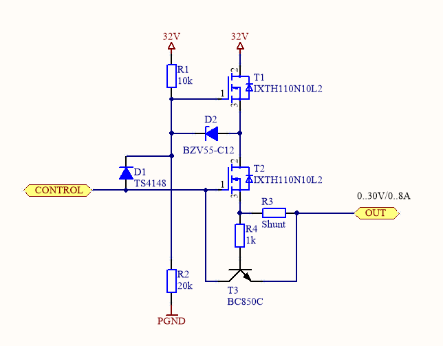

Hallo euch allen.
Ich möchte mir ein lineares regelbares Netzteil bauen und das primär mit
Sachen, die ich weitestgehend bei mir schon habe. Es es soll max.30V bis
max.8A liefern und es soll die Möglichkeit bieten, über einen
Microcontroller anzusteuern. Ich habe versucht den Schaltplan möglichst
selbsterklärend zu machen, also ist alles in einzelne Blöcke geteilt.
Einmal eine Konstantstromquelle, die Transistoren, die diesen konstanten
Strom bekommen und entsprechen die 30V mit bis zu 8A entsprechen
durchzulassen und ein LM324, der diesen Strom von der
Konstantstromquelle reduziert, um Strom und Spannung zu regeln. Diese
werden mit einer Spannung von 0V bis 5V angesteuert, damit diese auch
von einem Microcontroller angesteuert werden können. Zwei OpAmps geben
0V bis 5V aus, die von einem Microcontroller gemesen werden können,
damit der weiß wieviel Strom und Spannung anliegt. Habt ihr Anregungen
und paar Tips was ich besser machen könnte, ohne das ich groß extra
spezielle Teile bestellen muss?

Diese Murksschaltung liefert nur eine Ausgangsspannung von höchstens 0 V
bis ca. 2,9 V. Und die Stromregelung/-begrenzung funkioniert so auch
überhaupt nicht, da hierbei überhaupt kein Ausgangsstrom gemessen wird.

Diese Konstantstromquelle kann also niemals mehr als 5V am Kollektor
ausgeben. Damit kommen niemals mehr als 5V an der Basis der
Leistungs-Darlingtons an. Und damit kommen am Emitter und am Ausgang
Uout niemals mehr als 3V heraus. Stichworte: Kollektorschaltung,
Emitterfolger.

- ich finde es sehr knapp bemessen, wenn du den LM324 mit 5V versorgst,
aber den Ausgangsspannungregler auch für 30V --> 5V auslegst

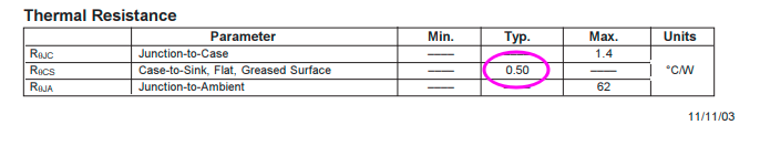

von Michael B. (laberkopp)
David G. schrieb:
> Habt ihr Anregungen
Grundlagen lernen.
Ein LM324 OpAmp der mit 5V versorgt wird, kann keine Spannungen von 30V
messen, er 'gibt auch keine 5V aus' wenn er nur mit 5V versorgt wird,
sondern mit Glück 3.5V und er steuert nicht bis 0V wenn er Strom
ableiten muss sondern mit Glück bis 0.65V.
Darlingtons sind in Parallelschaltungen ungünstig, eingebaute
Widerstände, hohe Toleranzen, langsam, dein Stromverteilungswiderstand

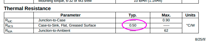

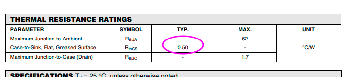

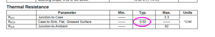

im Emitterzweig verballert 2V, die Transistoren in Summe 280 Watt, jeder
Transistor 70W, macht bei 0.5K/W Wärmeübergangswiderstand zum Kuhlkörper
45 GradC maximale Kühlkörpertemeratur, wenn das bis 40 GradC
Umgebungstemperatur funktionieren soll also einen Kühlkörper von
0.017K/W.
C_CONTROL geht über eine Diode nach OUT und kann daher gar nicht bis 2V
über OUT gehen.
Deine Stromquelle ist keine Stromquelle, dafür müsste man R1 und D1
vertauschen.
Wie kommst du auf die Idee, dass die Schaltung stabil regelt ? Jemals
das Phasendiagramm aufgestellt ?
Wieso sind in der FET-Stage Bipolartransistoren ?
Es ist also eigentlich so alles falsch, was falsch sein kann, und durch
die üble Art des Wortsuchspiels den du für einen Schaltplan hältst sieht
man die ganzen Probleme auch nicht. Die Firmen, die derart gezeichnete
Schaltpläne ihren Produkten beilegen betrachten das als Obfurscation.
https://dse-faq.elektronik-kompendium.de/dse-faq.htm#F.9.1

Die Konstantstromquelle kann natürlich nicht funktionieren.
5V Betriebsspannung ist viel zu wenig, ist ja schon gesagt
worden. Und D1 R1 müssen getauscht werden damit es überhaupt
eine Konstantstromquelle ist.

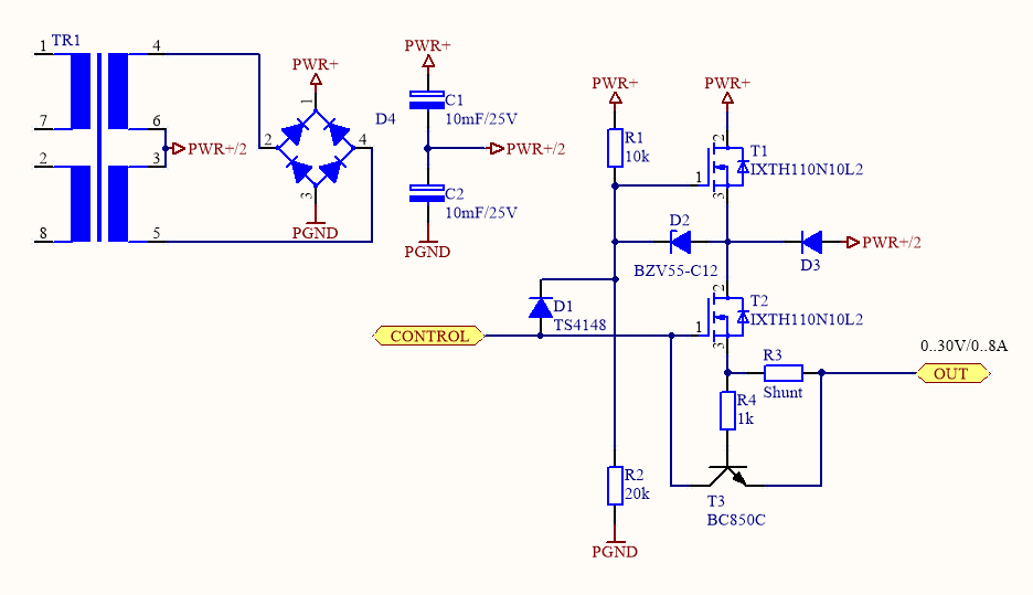

von Tany (sam_s128) Flattr this
Peter D. schrieb:
> Also mindestens 240W verheizen, ohne daß die Transistoren durchknallen.
> Sportlich.
2X 15V 8A und dann Seriell....

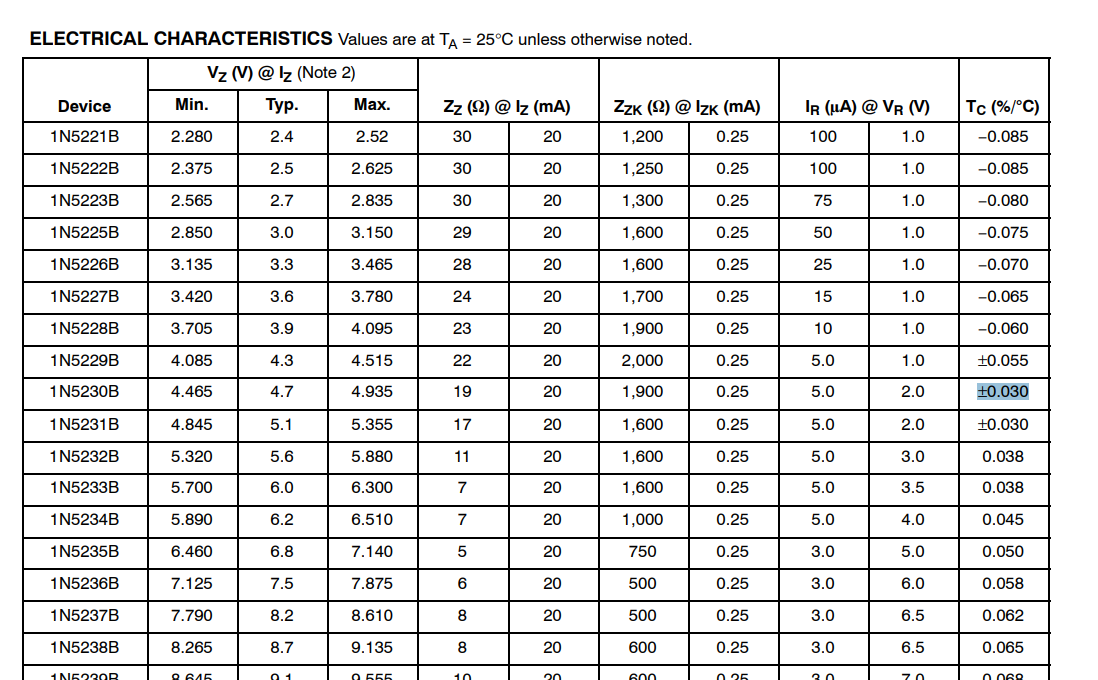

Aber eigentlich gilt: wenn schon so eine schlechte Referenz wie eine
Z-Diode, dann wenigstens einem im Bereich um 5V. Denn da heben sich die
unterschiedlichen Temperaturkoeffizienten von Zener- und
Avalanche-Effekt grade so auf. Im Datenblatt sieht man das am
"plusminus" vor der Toleranz.

Peter D. schrieb:
> Von IXYS gibt es schöne linear MOSFETs
die linear MOSFET von IXYS ist sauteuer.
>die schaffen bei 75°C bis 10A bei 35V:
@ Tc=75°C ja. Der R_thCS ist 0,21 °C/W für TO247 angegeben, mit
Glimmscheibe dazwischen noch schlechter. D.h, es ist unmöglich unter
realer Bedingung die Tc von 75°C zu halten bei 350W Verlustleitung.
Realistisch wäre ca. 120W bei KK Temperatur von 75°C oder 160W bei KK
Temperatur von 50°C, somit bei 35V 3,4A oder 4,6A

Ben B. schrieb:
> Wenn man das mit wenig Verlustleistung hinkriegen möchte, muss man die
> Transistoren selektieren (möglichst gleiche Stromverstärkung und
> Threshold-Spannung), dann kommt man mit eher kleinen Emitterwiderständen
> (0,1 Ohm) aus.
Hier wurden TIP142 genannt, Darlingtons - da reichen 0,1 Ohm ganz
sicher nicht.
> Mit unselektierten Transistoren kann man diese etwas
> höher wählen (0,3..0,5 Ohm), dann greifen sie stärker in die
> Stromverteilung ein, aber werden auch wärmer.
Mein 5A-Netzteil läuft mit vier Darlingtons MJ3001. Das Teil ist
Dauerlastfest und verheizt maximal etwa 120 Watt. Mit 0,3..0,5 Ohm ist
da garnichts, mir ist beim Test, halbe Stunde Kurzschluß, die Endstufe
abgeflogen. Stabil wurde das mit 1 Ohm.
Geringere Emitterwiderstände kann man beim einfachen Transistor wie dem
2N3055 machen. Denen muß man dann aber reichlich Basisstrom liefern
können, was die nächste thermische Baustelle ergibt.

von Peter D. (peda)
Es ging mir vorrangig darum, daß der Transistor bei Kurzschluß auf der
Lastseite nicht durchbricht (Safe operating area).
Um die Wärme dauerhaft abzuführen, kann man mehrere MOSFETs in Reihe
schalten. Eine Spannungsaufteilung ist recht einfach, da kein Gatestrom
benötigt wird.
Unser Statron Typ 3203 (30V/10A) mit BJTs parallel war dagegen mehr
kaputt als benutzbar. Die Aufteilung des Safe operating area ist da doch
wohl nicht optimal.

von U. B. (Gast)
Manfred P. schrieb u.a.:
>> Zuverlässiger ist es daher, wenn ein Transistor die volle Leistung
>> schafft.
> Den gibt es nicht, rechne den Wärmewiderstand Kristall zum Gehäuse.
Ich habe noch (bipolare; nicht für SMD geeignete...)
ESM3001 mit 0,25K/W, die können schon was ab,
bei 75°C am Gehäuse angeblich 400W:
https://z3d9b7u8.stackpathcdn.com/pdfhtml/0297/769693/page-000001.png
von Manfred P. (pruckelfred)
> benötigt wird.
Auch da sehe ich das Problem der gleichmäßigen Verteilung. In meinem
Akkutester mit zwei Kanälen betreibe ich je einen FET im Analogbetrieb.
Beide FETs sind aus der gleichen Charge, der Drainstrom gegenüber
Gatespannung differiert erheblich.

von Peter D. (peda)
Ich nicht.
Es muß ja nur der Fall der maximalen Verlustleistung gleichmäßig
aufgeteilt werden und das geht ganz einfach mit einem Spannungsteiler
(R1, R2). Der Spannungsteiler ist asymmetrisch, um die Gatespannung zu
berücksichtigen, hier etwa 6V. Bei höheren Ausgangsspannungen wird T2
voll leitend und T1 übernimmt über D1 die Regelung.
T3 macht die schnelle Begrenzung bei plötzlichem Kurzschluß, bis die
eigentliche Stromregelung greift.
Da die FETs deutlich niederohmiger als BJTs sind, reichen 2V als
Regelreserve unter Volllast aus.
Das Prinzip kann leicht auf 3 oder 4 FETs erweitert werden.

> ich rede hier von Rth_CS (Wärmewiderstand zwischen Transistorgehäuse und
> Kühlkörper) nicht von Rth_JC !
Der wird aus gutem Grund nicht angegeben, der ist nämlich abhängig von
der Montage. Auf die hat der Hersteller keinen Einfluß.
> der Montage.
Und wie kann man den Kühlkörper kalkulieren? Pi mal Daumen?
Oder einfach ausprobieren?
Der kann aber den Wert bei optimaler oder bestimmter Montage angeben.
von Stefan F. (Gast)
Kühlkörper werden mit Kelvin pro Watt Angaben angeboten. Daran
orientiere ich mich.
Wobei der Wärmewiderstand zwischen Bauteil und Kühlkörper nicht zu
vergessen ist. In manchen Datenblättern fehlen sie, aber es gibt gut
brauchbare Näherungswerte (z.B. 0,5 K/W bei TO220).
von Arno H. (arno_h)
0,5K/W für TO220 halte ich für sehr optimistisch.
Von Philips gab es Berechnungen von Grund auf (Power Semiconductor
Applications) Kapitel 7 im Anhang.
Von Freescale/Mot gibt es die AN 1040, die sich mit Montagetechniken und
Wärmeübergang befasst.
Arno

von Peter D. (peda)
Mir ist da noch eine Verbesserung eingefallen. Bei der Reihenschaltung
der MOSFETs kann man ganz leicht die maximale Verlustleistung halbieren.
Dazu speist man über eine Diode die halbe Spannung in den
Verbindungspunkt. Somit muß bei kleinen Spannungen der obere MOSFET
keine Leistung mehr verbraten. Die halbe Spannung erzeugt man über eine
doppelte Mittelpunktschaltung.

Mich irritiert, dass diese Application Note von Philips unter allen
Testbedingungen mehr als 1 K/W nennt, während alle Datenblätter in denen
ich eine Angabe gefunden habe von 0,5 K/W ausgehen.
Vermutlich kommt diese Differenz aus Verallgemeinerungen zustande. Der
Standardwert von ca. 0,4 bis 0,5K/W bezieht sich auf eine Größe der
Wärmeübergangsfläche von einem Quadratzoll. Wundersamerweise entspricht
das einem TO3 Gehäuse.
Der Wärmewiderstand bezieht sich immer auf ein bestimmtes Material und
eine bestimmte Fläche, die Anpassung der Fläche wird einfach ignoriert.
Motorola hatte da wohl Fachkräfte, die aus Wärmeleitfähigkeit und Fläche
den korrekten Wert ermittelt haben.
Arno
P.S. Als wirksame Fläche würde ich nur das Metall ansetzen, die
Plastikmasse dürfte dem Wärmewiderstand des Gehäuses zur Umgebung
entsprechen.

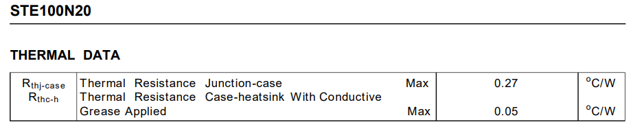

von Arno R. (arnor)
Arno H. schrieb:
> Der Standardwert von ca. 0,4 bis 0,5K/W bezieht sich auf eine Größe der
Das kann so nicht stimmen, da ein ISOTOP-Gehäuse keine 10 Quadratzoll
Wärmeübergangsfläche hat, dort aber der maximale Rthch mit 0,05K/W
angegeben ist, siehe Anhang. Das Verhältnis von 1/8...10 im Vergleich
der Flächen von TO220 zu ISOTOP kommt aber hin, und somit auch die
0,4...0,5K/W.
Hier ein anderes Dokument von Philips, da sind es
0,3 K/W mit Clip
0,5 K/W mit Schraube
http://www.junradio.com/Discretes/TI/9701.pdf
> 0,4...0,5K/W.
"Conductive Grease" dürfte das Zauberwort sein.
Zum Ausgleich hatte ich die Glimmerscheibe vergessen.
Arno
