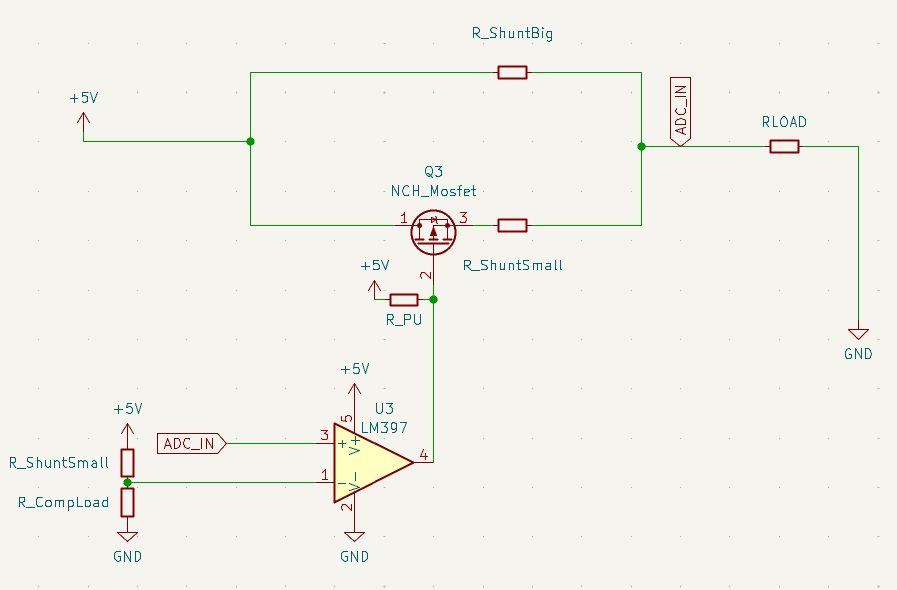

  4. Ich habe in KiCAD gewagt einen Testschaltplan aufzubauen, indem der kleinere Shuntwiderstand, der parallel geschaltet wird, von einem Open-Drain-Komparator (Vergleichsspannung durch Spannungsteiler erstellt als "Vergleichslast", bei der umgeschaltet werden sollte) über einen P-Kanal Mosfet abgetrennt wird. Es scheitert mir an dem, wie soll ich sagen, "rekursiven" Element bzw. der Zustandsänderung und der damit verbundenen Rückschaltung. Beide abendliche Versuche endeten in Flüchtigkeitsfehlern und unübersichtlichen Schaltungen. Ich hänge mal eine Grundschaltung an, die dann bei Bedarf den kleineren Shunt trennt, ihn dann aber auch nicht wieder durchschalten kann. Hier müsste eigentlich der Komparator aus der Schaltung genommen und dafür ein anderer geschaltet bzw. die Aufgabe an ihn abgegeben werden, der wieder umschalten kann, bei gleichzeitigem Halten des Mosfets.

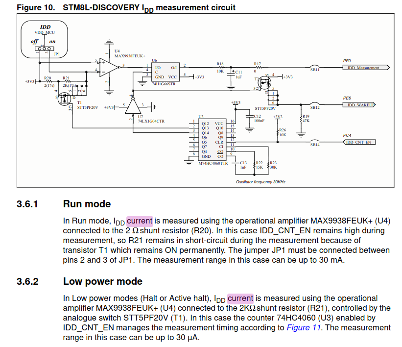

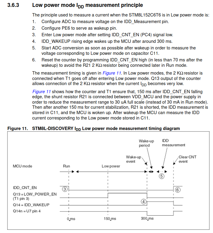

Da hier auch STM Discovery Boards angesprochen worden sind. Hier mal ein Auszug als Anhang, Quelle Seite 14 und folgend: https://www.st.com/resource/en/user_manual/um0970-stm8ldiscovery-stmicroelectronics.pdf
Das ist recht clever, aber nicht ganz "rückwärtskompatibel", vielleicht reicht mir das aber auch schon. Hier wird ein entsprechender Pin seitens des TUD vorher geschaltet, um den neuen Verbrauchsbereich dem Messgerät anzukündigen, welches dann den Wechsel macht.
Hier dann auch für mich die Frage? Wieso wird dann hier nicht, wie von mir vorgeschlagen, über kaskadierende Differenzverstärker gemessen, und das eine Ergebnis dem anderen gegenübergestellt und verworfen?

Nö, denn das prinzipielle Problem bleibt doch das gleiche. Du baust da einen Sourcefollower, bei dem die Source um den Betrag der Ugth weniger als das Gate rausgibt. Wenn du 5V schaltest und das Gate nur mit 5V ansteuerst, sind an der Source eben nur 3V oder so. Etwas weniger beim normalen MOSFet als beim LL Typ.

Scheiße, du hast Recht, ich habe das total falsch verstanden. Ein Mosfet schaltet ja abhängig vom Potenzial zwischen Gate und Source... Einmal falsch aufgegriffen, noch nicht angewendet und hinterfragt. Boah, danke.
Das erklärt ja auch, wieso so oft P-Kanal Mosfets verwendet werden, obwohl man da manchmal umgekehrt denken muss.

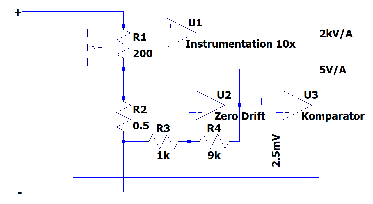

Verhältnismäßig groẞer highside-Shuntwiderstand für 10mV Drop im niedrigen Messbereich an einen 100x Verstärker mit nachfolgendem, schnellen Open-Drain-Komparator der dem Shunt bei Überschreitung der 10mV per p-MOSFET einen kleineren Shunt parallel schaltet, ist nun wirklich kein Hexenwerk.
Das hieße, dass wir einen Strommesswiderstand mit 10 mV / 200 mA = 50 mOhm verwenden. Bei den angestrebten 150 nArms Stromrauschen haben wir also ein maximales Spannungsrauschen von 150 nArms * 50 mOhm = 7.5 nVrms. Das halte ich für etwas sportlich, mindestens für eine Messung an der Highside. Mit 100 mV Spannungsabfall hätten wir ein Budget von 75 nVrms, das halte ich für machbarer. Wenn man auf die Lowside geht, wird die Umsetzung noch einfacher. Wir sind eigentlich nicht an die Highside gebunden, richtig? Jetzt kann man den Widerstand aufteilen und bekommt damit wieder zwei simultane Messbereiche. Den großen Widerstand kann man überbrücken, wenn einem der Spannungsfall zu groß sein sollte. Bei 100 mV spricht aber vermutlich auch nichts dagegen, den einfach immer drin zu lassen.

Mehrere Shunts in Reihe gefällt mir konzeptionell, dann beeinflusst der Widerstand des Kurzschluss-FETs die Messung nicht. Ich würde das so wie im Anhang machen, mit Batterie kann man sich dann überlegen ob man highside oder lowside misst. Als MOSFET empfielt sich was mit möglichst hoher Vds, möglichst hoher Vth und möglichst niedrigem Rds, oder direkt ein gutes Solid State Relais, die sind auf low leakage optimiert aber eher langsam.
Bei 100mV@500µA hat man 40V@200mA. Den Shunt muss man also definitiv kurzschließen.
