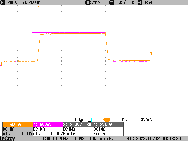

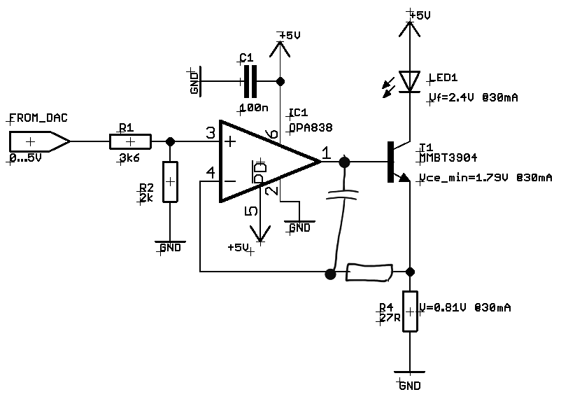

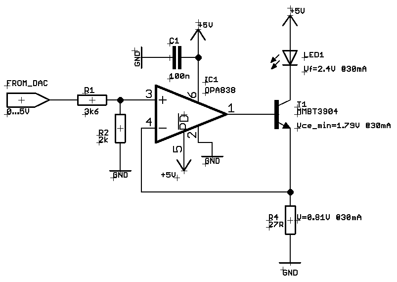

Hallo allerseits,
Das hätte ich nicht erwartet: Diese Schaltung schwingt. Eine LED soll mit einem einstellbaren Strom gespeist werden, dazu dient die simple Schaltung gemäss Anhang.
  • Ein DAC gibt eine Spannug vor.
  • Der OP regelt damit die Spannung über R4 und den Strom durch die LED.
  • Die Schaltung ist exakt so aufgebaut und schwingt: 200mV pk-pk durch zwei Sinus-Schwingungen bei 36 & 72MHz.
Woran liegt das und wie kann das behoben werden?
Bemerkungen:
  1. Später soll der LED-Strom mit einer PWM (1kHz, 1...100% DC) ein- und ausgeschaltet werden. Entweder durch Kurzschliessen der LED, oder durch Unterbrechen der LED-Spannung. Eine Dämpfung scheint mir damit schwierig.
  2. Die LED muss mit Konstantstrom und PWM betrieben werden, es handelt sich nicht um eine Beleuchtungs-Anwendung.
Danke VILEMAL für eure Hilfe!
#7431117
Der OPA838 ist ein 'decompensated' OpAmp, natürlich schwingt der nahe Gain 1 wenn er nicht zusätzlich in der Art wie Enrico zeigt aber natürlich mit bestmöglich auf schnelle nicht überschwingende Reaktion angepassten Werten, aufgebaut wird.
Es stand also schon im Datenblatt, was passiert, Bauteile mit 300MHz blockt man übrigens nicht mehr mit 100nF ab und baut man nicht auf einem Experimentiersteckbrett auf.

OP #7431176
Enrico E. schrieb:
Dann bau doch mal Testweise noch einen 1k Widerstand und einen 10nF Kondensator in die Gegenkopplung ein.
Inzwischen habe ich diese Dämpfung in die Schaltung eingebaut. Der Effekt ist, dass ich nun bei 0V Eingangsspannung "from DAC" einen LED-Strom von 2.8mA messe - komisch...
Die Schaltung schwingt leider immer noch mit derselben Amplitude, aber etwas breitbandiger.
Könnte ich auch einen Kompensierten OP einsetzen, damit sich die Sache (wohl) erledigt?
#7431177
Rainer W. schrieb:
So, dass du ausreichend Phasenreserve hast. Sonst schwingt die Kiste.
Zur Phasenreserve: Als Alternative zu der in der ersten Antwort (Enrico E.) erwähnten Methode zur Stabilisierung (Vermeidung von Oszillation) kann man natürlich auch die "klassische" Eingangs-Kompensation mit R-C-Glied zwischen den beiden OPV-Eingängen wählen.

#7431208
Der OPA838 kann kleine kapazitive Lasten direkt ohne Schwingungen antreiben (weniger als 6 pF).
Die Emitter-Basis-Kapazität beträgt schon alleine 8pf. Dazu kommt noch die Kollektor-Basis-Kapazität von 4pf. Die Kollektor-Basis-Kapazität wirkt sich durch den Millereffekt verstärkt auf den Eingang aus. Siehe: https://de.m.wikipedia.org/wiki/Millereffekt#Millereffekt_in_Transistorschaltungen
Ich würde einen geeigneteren OPA verwenden.

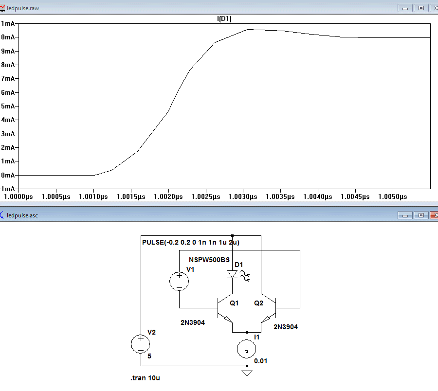

OP #7431215
Aha! Ja, das war mal im Studium, aber nie mehr gebraucht. Stimmt, das steht im Datenblatt. Werde mich mal auf die Suche machen, nach einem passenderen OP.
OP #7431220
Michael B. schrieb:
Auch mit PWM bekommt man also Spektralverschiebungen, zumal 50% der Zeit 20mA wärmer machen als 100% der Zeit 10mA.
Das ist hier nicht mal ein Problem. Es geht um ein Referenz-Gerät, bei dem mein Kunde und seine Kunden die LEDs genau gleich ansteuern müssen.

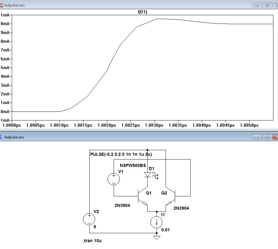

Oder man wählt gleich eine geeignete Schaltung, du willst ja immer denselben Strom nur ein und aus schalten, ein differential pair an einer (durchaus langsamen) Stromquelle kann da Wunder wirken.
Der Strom muss von 1...30mA einstellbar sein, ebenso die PWM von 1...100% fix bei 1kHz.
Differential pair sagt mir schon was, aber wie dein Vorschalg aussieht, kann ich mir noch nicht ganz vorstellen.

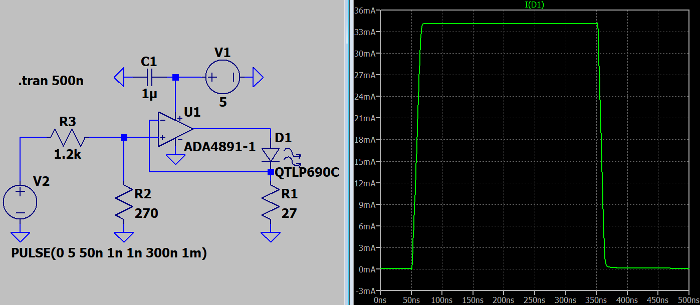

#7431263
Tobias Z. schrieb:
Gerald K. schrieb:
Ich würde mir den ISL28130 genauer ansehen. Pinning sollte das gleiche sein und er sollte intern kompensiert sein.
Danke! Ein OP-Vorschlag ist super! Einzig, der macht nur 0.2V/µs. Muss gleich weg, aber schaue ich noch genauer an.

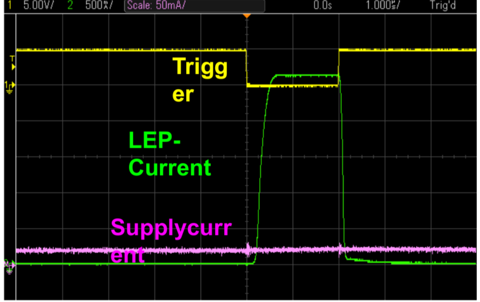

Gast #7431281
Nicht die Stromquelle schalten, sondern die LED. Schau Dir die VF Kennlinie Deiner LED an und wähle als geschalteten Parallelwiderstand einen dessen Spannungsabfall knapp unter dem VF Wert bleibt bei dem die LED noch nicht leuchtet. So sieht die Stromquelle den geringsten Spannungssprung. VF ist stark Temperaurabhängig.
Wenigstens die Quelle bleibt aber an einem eingeschwungenen Punkt, wenn man nur die LED schaltet. Wie exakt ist der DAC Ausgang (u.a. VCC abhängig), der DAC Spannungsteiler über die Temperatur und der 27R über die Serie?
Das Spektrum der LED verändert sich mit Strom und Temperatur, das ist richtig. Wenigstens den Strom kannst Du konstant halten.

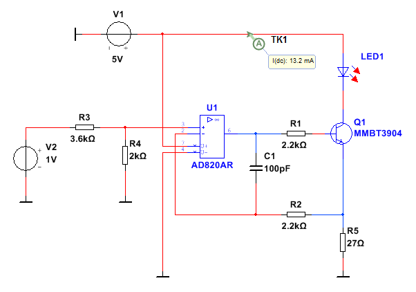

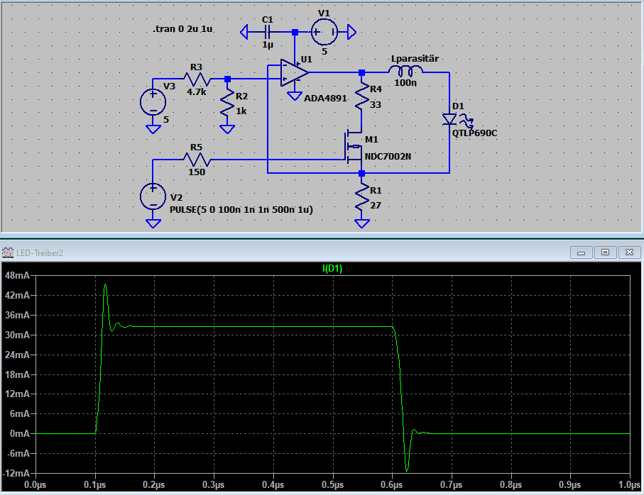

#7431484
Ein paar Änderungen an deiner Schaltung wären notwendig. Siehe Anhang.

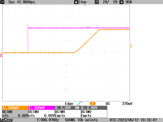

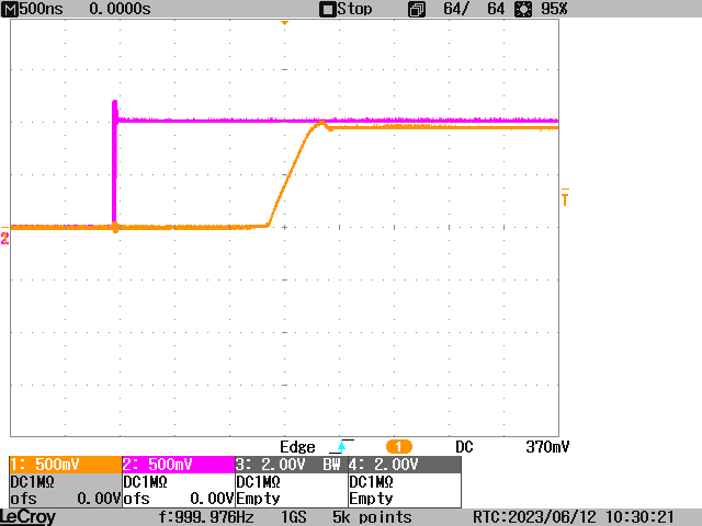

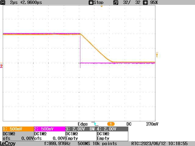

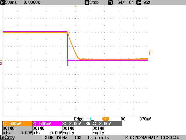

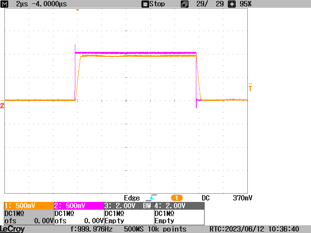

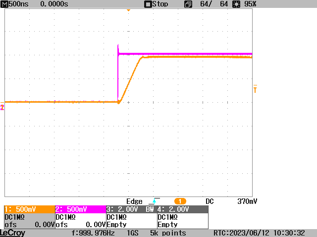

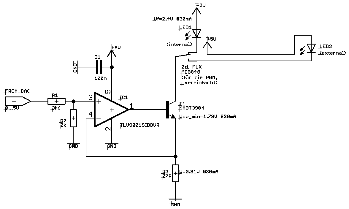

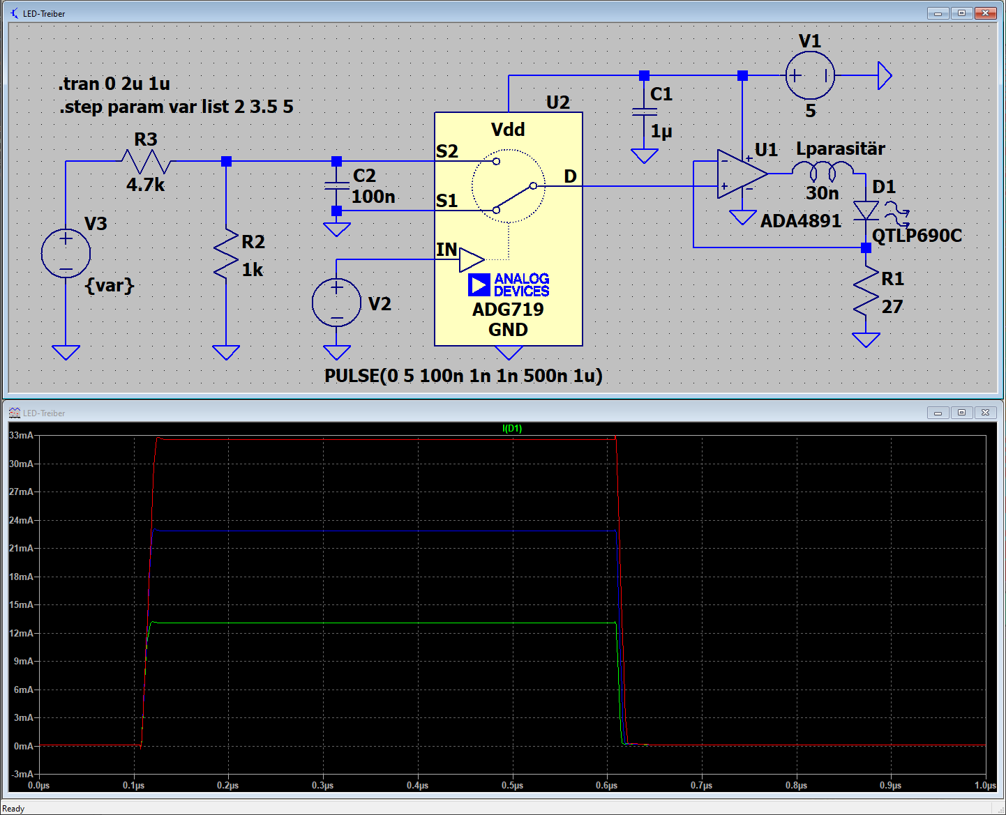

OP #7431527
Ich bin zurück.
Danke für die vielen guten Hinweise - und auch für den von Marci!
Inzwischen würde ich die Sache so lösen (siehe Bild):
  • Ein OP mit geringer Bandbreite / Unity-gain stable regelt den Strom.
  • Ein MUX (~10ns Schaltzeit) erzeugt die PWM und schaltet zwischen zwei LEDs um. Auch wenn diese natürlich nicht 100% identisch sind, muss so am wenigsten geregelt werden.
Was meint Ihr dazu?
(Firma: مهندس) #7431631
Abdul K. schrieb:
die nicht unerhebliche Kapazität der LED
Das könnte dir deine Flanken kaputtmachen.
Das Problem scheint ja zu sein, daß du von der Materie wirklich wenig Ahnung hast und auch nicht weißt, was du tatsächlich brauchst.
Was du nicht brauchst ist ein 150MHz-OP, der natürlich zwangsläufig Probleme mit Schwingneigung bringt! Nimm einen Faktor 10 langsameren Standard-OP.

OP #7431671
Nochmals: Es tut mir aufrichtig leid, dass ich hier offensichtlich keine Ahnung habe. Dennoch will ich aber das Gerät zum Laufen bringen. Der Rest der Schaltung mit µC, Display und einigem anderen läuft. Auch hierzu dürft ihr gerne Kritik anbringen, ich werd' mich deswegen schon nicht erschiessen.
Mit Verlaub: Lieber sind mir die Lösungsorientierten Hinweise. Vielen Dank für die weitere Hilfe! Das Avago-Dokument ist auch sehr interessant, werde ich mir heute Abend durchlesen.
Christian, ist der 10ns-MUX zu langsam?

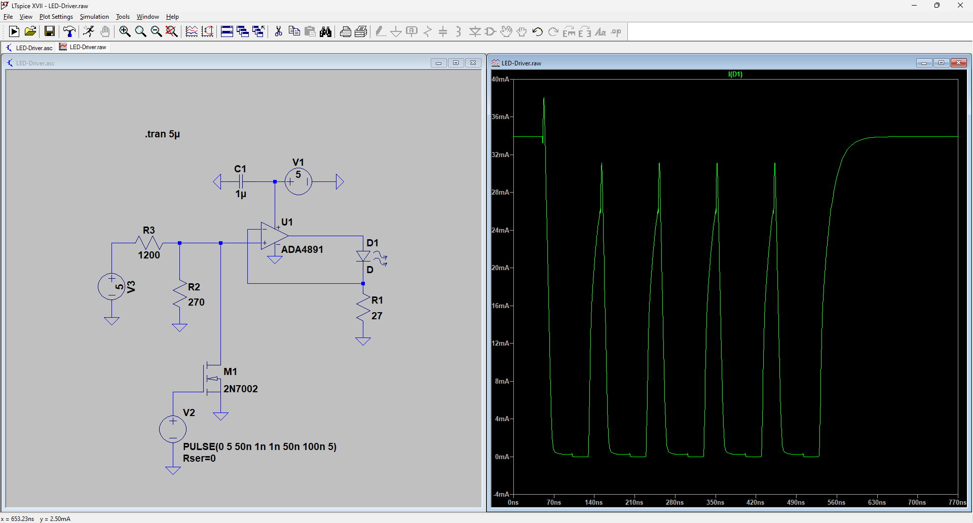

OP #7432094
Falk B. schrieb:
Was meint Ihr dazu?
Unfug^3.
Danke, das ist gut zu wissen, doch wie würdest du das lösen? Offensichtlich kennst du dich da sehr gut aus.
Ich wäre bereit, dir - oder jedem anderen - 200 EUR für einen funktionierenden Lösungsvorschlag zu zahlen.
Tatsächlich kamen Lösungsvorschläge:
  • Der von Robert M.: Da ist aber ist kein Schalter für die PWM vorgesehen und ich bin mir nicht sicher, ob die Flanken gut aussehen, wenn ich die LED kurzschliesse, um die PWM zu erzeugen.
  • Der von Michael B.: Meiner Meinung nach muss die Stromquelle hier bei der PWM auch rasch nachregeln, zwischen 0V und der Vf der LED, ausserdem gehe ich davon aus, dass die diskreten Transistoren nicht schneller schalten als der von mir vorgeschlagene MUX.
Irre ich mich da?
Wenn das für euch alles so trivial ist und ich halt ein Depp: Ich wäre SEHR interessiert an einem konkreten Lösungsvorschlag, oder dass mir jemand sagt, dass die Lösung von Robert M. mit Kurzschliessen der LED gut funktionieren wird.
Dann kann ich das mal auf einem PCB aufbauen oder simulieren.
Natürlich werde ich mir auch den Thread nochmals durchlesen und vor allem auch die guten verlinkten Dokumente.

Deine Idee mit dem Mux in Reihe mit der Konstantstromquelle birgt, wie schon erwähnt, weitere Probleme, die beim Umschalten des Mux enstehen können / werden.
Wie können wir Dir nun noch weitere Ideen bieten, wenn die konkreten Bedingungen noch gar nicht spezifiziert sind. Oder sind PWM-Frequenz: 1kHz, 1% - 100% Tastverhältnis, 1% Flankensteilheit (worst case bei 1% TV) die definitive Rahmenbedingungen? Und sind Deine Kenntnisse über die spätere Anwendung so präzise (es wird sich wohl um irgend eine Messung physikalischer Eigenschaften der LEDs handeln), dass Du dauraus sicher die notwendigen Parameter der PWM ableiten kannst? Ist es für Deine Anwendung überhaupt notwendig, zu PWMen?

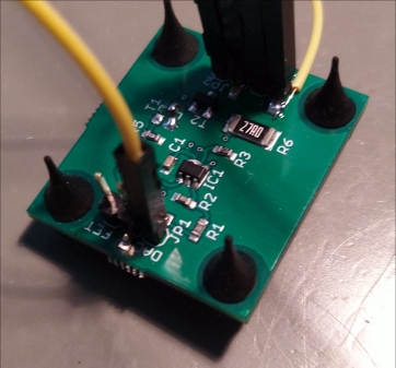

Also sucht Du nach einer Strom- und Spannungsbegrenzten PWM Regelung. Die klassische Eierlegende Wollmilchsau.
Was ist das für eine Platine die Du da oben hast. Gibt’s da ein Datenblatt?
Versuche es doch mal mit einem anderen (langsameren) OP.
So teuer kann’s ja nicht sein.
Könnten. Weiss nicht. Könnte auch genau so gut gehen wie die 2 Transistoren. Schwer abzuschätzen wenn man es nicht aufbaut und dann noch unterschiedliche Muxe testet 'make at break' wäre sinnvoll, vielleicht hilft ein kleinster Kondensator die Nanosekunden zu blocken.
Bei dir sitzt die Kohle recht locker. Oder die Verzweiflung ist hoch ;-) Ich bau das morgen mal auf.
Muss man nicht.
Kommt drauf an, ist aber nebensächlich. Du peilst 1us und etwas weniger als Anstiegszeit an. Die ist sehr moderat, wenn nicht gar lahm. Da braucht es weder tolle Tricks noch Super-Duper ICs.

Der Transistor kann entfallen wenn der OP den Strom direkt treiben kann. Wichtig ist das der OP bei Verstärkung 1 stabil ist.
Der ADS4891 ist natürlich ebenfalls ein ziemliches Biest, da muss man schon ein hochfrequenztaugliches Leiterplattenlayout verwenden
High speed and fast settling −3 dB bandwidth: 220 MHz (G = +1) Slew rate: 170 V/μs Settling time to 0.1%: 28 ns
aber mit spezifierter settling time und reichlich Ausgangsstrom natürlich gut geeignet, und nicht dekompensiert.
Nein.
Schneller als 4ns ? Kaum, die Schaltung arbeitet ja wie ein ECL Gatter. Aber vielleicht sind 4ns gar nicht nötig

#7432534
So, ich würde dann mal mein Preisgeld abholen wollen. Siehe Anhang.
Zuerst ein Test mit dem guten, alten LM358. Der ist augenscheinlich zu langsam, die Slew Rate ist mit ca. 0,25V/us arg niedrig. Aber die Schaltung läuft ohne Kondensator in der Rückkopplung, weil der OPV intern schon sehr konservativ kompensiert ist. Man sieht auch, daß bei einen Sprung von 0-1V eine ziemliche Verzögerung entsteht, weil der OPV erstmal aus der Übersteuerung bei 0V rauskommen muss. Das kann man leicht verhindern, indem man den Puls nicht auf 0V sondern auf 10mV bei LOW setzt.
Zweiter Versuch mit TLV272, der hat schon mal 3MHz und 2,4V/us. Und siehe da, es läuft wunderbar, ebenfalls ohne Kondensator in der Rückkopplung.
Als Schaltung habe ich das Original des OP mit folgenden Parametern benutzt.
https://www.mikrocontroller.net/attachment/601049/LED-circ.png
LED 1: grün, UF ~ 2,2V T1: BC337 R4: 27R IC1: TLV272 C1:100nF R1, R2: nicht vorhanden, direkte Speisung aus Funktionsgenerator FY6900.
Zwischen R4 und IC1:4 hängt noch 1k, das ist aber vermutlich überflüssig, schadet aber auch nicht.
Kanal 1 (gelb): Spannung über R4 (Strommesswiderstand, 27R) Kanal 2 (rot): Spannung an IC1:+ Eingang vom Funktionsgenerator
SCRN0264.PNG LM358, Puls 100us SCRN0265.PNG LM358, steigende Flanke, 0-1V, Verzögerung durch Übersteuerung SCRN0266.PNG LM358, fallende Flanke SCRN0268.PNG TLV272, steigende Flanke, 0-1V, Verzögerung durch Übersteuerung SCRN0269.PNG TLV272, steigende Flanke 10mV-1V, keine Verzögerung SCRN0270.PNG TLV272, fallende Flanke SCRN0261.PNG TLV272, Puls 10us

Jens, dein Vorschlag ist sehr gut! Den Transistor wollte ich auch mal eliminieren, war aber noch nicht sicher wegen der restlichen OP-Specs.
Die Modulation mit der PWM würde ich nun so realisieren, siehe Anhang. Irgendwie will das aber noch nicht. Der FET sollte dann wohl noch durch einen besseren ersetzt werden, mit kleiner Gate-charge, aber ich hätte erwartet, dass bei dieser ersten Test-Version die Puls-Quelle das Gate "hart" auf 0V oder 5V setzt, da hier kein Realer Seriewiderstand drin ist.
#7432552
Tobias Z. schrieb:
Leider bin ich weg, bis am Abend.
Klar, so ein 10 Cent Bauteil sollte man schon eliminieren, das lohnt sich bei 10 Stück ungemein!
Jaja, frag mal Infineon, ob die dir einen Spezialtypen bauen. SO normale Bauteile sind für deine Schaltung echt unbrauchbar.
Das tut sie auch. Schau dir das Signal an.
Und immer schön noch kürzere Pulse simulieren, bloß nicht langsamer werden!

Das deine Simulation mit 50ns breiten Pulsen nicht klar kommt, sollte doch nicht wirklich verwundern. Trag da die realen 10us ein, und schon sieht die Welt in Ordnung aus.
Im Anhang mit einem schnarchlahmen AD823 und einem MOSFET als Steller - den würde ich dir bei den Präzisionsanforderungen übrigens auch empfehlen, bei einem NPN fließt der Basisstrom zwar unten durch den Widerstand, aber nicht durch die LED.
Bei schnelleren OPVs ist die Zuleitungslänge absolut kritisch. Mit einem AD8066 auf maximale Flankenteilheit getrimmt (10-90% in 75ns) schwingt es in der Simulation bei 30nH in Serie zur LED - experimentelle Evaluierung steht noch aus :)

Brüno schrieb:
Tobias Z. schrieb:
Wenn ich mir die Frage erlauben darf: Was, wenn die LED über eine Anschlussleitung >30nH mit der Schaltung verbunden wird?
Einfach selbst in der Simulation versuchen ist zu schwer?!
Zugegeben, ich mache sonst Embedded-Software und dachte, dass ich das schon hinkriege. Auch hier bin ich leider gescheitert. Ein Snubber (RC zwischen OP -In und OP Out schafft schon Abhilfe, aber scheint irgendwie abhängig von der Eingangsspannung, welche den Strom bestimmt. Na na.., ich schau' mal, wie ich das irgendwie hinkriege...
