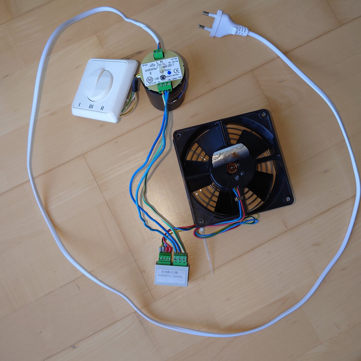

Hier einige Infos:
Verbaut ist ein mit Drehrichtung umkehrbarer Ventilator/Lüfter von Pabst
(Inventer hat Aufkleber von ebmPabst durch eigenen Aufkleber ersetzt):
 Geräte-Bezeichnung: GL2134RJS-I
 Herstellungs-/Vertriebs-Datum: 14.09.2006
 Stromversorgung: 7-15 V = DC
 Masse 119x119x28 mm
 Litzen: 4-adrig rot,grün,gelb,blau

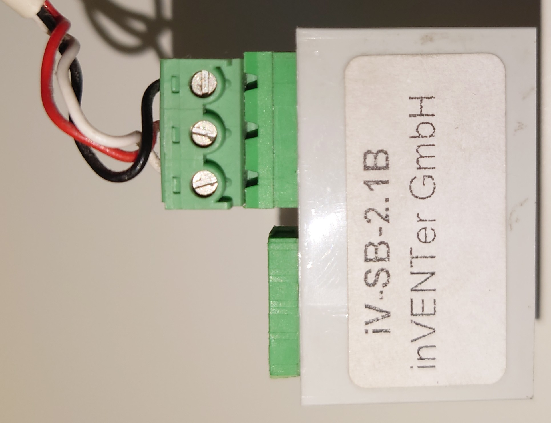

Zugehöriger Adapter von Inventer, der den Strom und Signale vom
Wand-Wippschalter mit 3 Litzen auf 4 Litzen zum Ventilator umleitet
(Bezeichnung: iV-SB-2.1B).

Ich dachte mir, wir übergehen damit den ADAPTER von Inventer und
verbinde den Lüfter über die 3 Adern direkt an den
Miniregler-Wippschalter.
Also hatte ich mir den Lüfter zukommen lassen mit dem Ergebnis, dass er
immer nur 110 Sekunden nach rechts gelaufen ist und 110 Sekunden
pausierte bevor er wieder in die gleiche Richtung loslief. Auch beim
Wechsel der Adern für die Versorgungsspannung konnte ich auch keine
Umkehrung der Drehrichtung nach links erzeugen, sondern der Lüfter tat
nichts. 3 Geschwindigkeits-Stufen ließen sich dennoch, wenn auch mit 110
Sekunden Unterbrechung, immer ansteuern.
Ein Alternativ-Test mit dem zwischengeschalteten Adapter iV-SB-2.1B von
Inventer ergab das gleiche Bild, wenn ich den 4. Anschluss-Pin (der
wahrscheinlich für die Drehrichtung verantwortlich ist) leergelassen
habe.
Vielleicht erwähnenswert, alle Belegungs-Kombination der
Anschlussvarianten mit und ohne Adapter wurden dabei getestet.

PS: Habe den Adapter von 3 auf 4 Adern als Bild hinzugefügt.

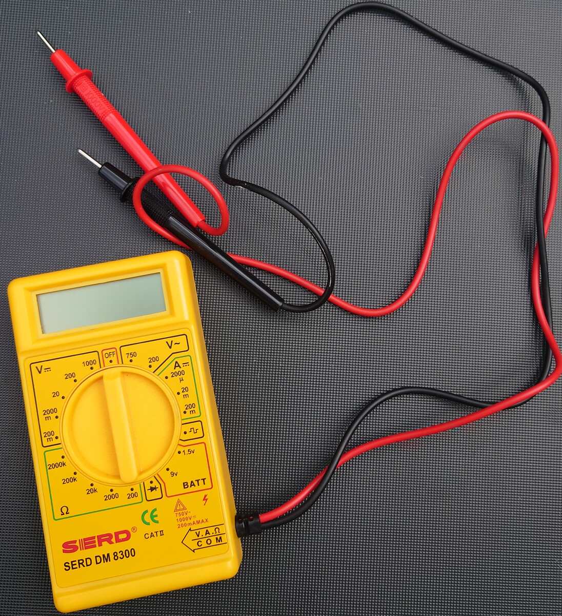

von Winni F. (winnifam)
OK, ich hoffe das Bild zu meinem Messgerät wird nun nach mehreren
Versuchen angezeigt;
 Ich kenn mich aber nur rudimentär damit aus.
2 Lüfter gehen leider nicht bei einem Kanal.
Gleitlager tauschen ist m. E. machbarer, ich hab auch schon Kugellager
von verschiedenen Drehmotoren getauscht.
Hallo Thomas,
> Irgendwie muß sich doch herausbekommen lassen wie bzw. wann die
> Drehrichtung umgekehrt wird? Voltmeter zur Hand?
Kann ich irgendwie noch etwas messen, wenn mein Messgerät SERD DM 8300
deinen Erwartungen entspricht, bevor ich den 4412FGMPR zurückgehen
lasse?
G.  Winni
> lasse?
Man braucht schon ein DSO.

von Wolf17 (wolf17)
Winni F. schrieb:
>> Das DSO o.ä. wird aber benötigt, um zu schauen, welch ein Signal von der
>> Steuerung kommt.
> Tut mir leid, das habe ich nicht gelernt, sonst hätte ich einen DSO.
Für erste Erkenntnisse reicht das DM8300:
GND und +12V identifizieren.
Dann die unbekannten zwei und die eine Leitung über länger als eine
Umschaltperiode... gegen GND beobachten:
Wie ist die Anzeige... bei 20Vdc?
Wie ist die Anzeige... bei 200Vac?
Wenn immer 0Vdc angezeigt wird, könnte es ein Open Collector Out sein,
wie ist die Anzeige... bei 2000 OHM?
Wenn Vac anliegt wird es PWM Out sein, wie ist die Frequenz...?
Wenn Vdc und Vac Null ist, konnte es ein Open Collector PWM Out sein.
Dann Leitung mit 10k mit +12V verbinden und Messungen wiederholen.
>>> Steuerung kommt.
Hallo Wolf,
bevor ich den 4412FGMPR heute an meinem Urlaubstag zurückschicke, habe
ich mich noch der Messung gewidmet.
Die Kabel zum Mini-Schaltregler habe ich wie folgt identifiziert.
GND=schwarz,
+12=rot,
?=weiß
Messungen ohne angeschlossenen Lüfter:
1. Messung an schwarz+rot:
 20 Vdc: 7,10 / 0,05;
 200 Vac: 14,8 / 0,1;
 2000 Ohm: 562 / 1
2. Messung an schwarz+weiß:
 20 Vdc: 0,22 /-0,22;
 200 Vac: O,1/ -0,1;
 2000 Ohm: 755 / 1
3. Messung an weiß+rot:
 200 Vac: O,1/ -0,1;
 2000 Ohm: 571 / 1
Die Widerstandsmessungen habe ich dann doch mit dem alten Lüfter machen
müssen, ohne diesen war kein sicherer Wert zu haben.
Mit / ist der 70 sekündige Wechsel gemeint.
Letzteres welche 10kLeitung ich anschließen soll, war mir nicht klar.
Jetzt hoffe ich, dass du damit was anfangen kannst.
VG,
Winni
von Wolf17 (wolf17)
Tut mir leid, die Werte ergeben überhaupt keinen Sinn. Rot wurde als+12V
identifiziert? Wie denn, durch die Messergebnisse jedenfalls nicht.
Allerdings erklärt schwarz+rot 7Vdc/0V warum der neue Papst mal lief und
in der zweiten Periode nicht.
War zum Messzeitpunkt das 3 auf 4pin Modul angeklemmt oder nicht? Ist
jenes das als Mini-Schaltregler bezeichnete Teil? Ist das Teil
vergossen, oder kann man Bilder vom Inneleben machen?
Was hing am 4pin Modul?
Kann man im Wandschalter wo die 3 Leitungen herkommen ein Netzteil
identifizieren, oder eine Steuerelektronik? Bilder!
Mit dem 4412FGMPR hat es nur mit einer Belegung an den 3 PINs
funktioniert. Da rot dort mit +UB und blau mit -GND und violette mit PWM
bezeichnet ist, sind die reglerseitige Belegung mit rot +UB (+12V) und
schwarz -GND
Nur zum Messen des Widerstandes wurde der Adapterregler von 3 auf 4 PIN
mit dem Originallüfter von Inventer (umgebauter Papst-Fan)
angeschlossen, sonst nur wurde ohne ein Gerät direkt an den 3 End-Adern
gemessen.
Anbei eine PDF-Doku vom ZR6, den zweiten Lüfter muss man sich wegdenken.
Direkte Fotos, wenn erwünscht, kann ich dann machen, wenn ich wieder zu
Hause bin.

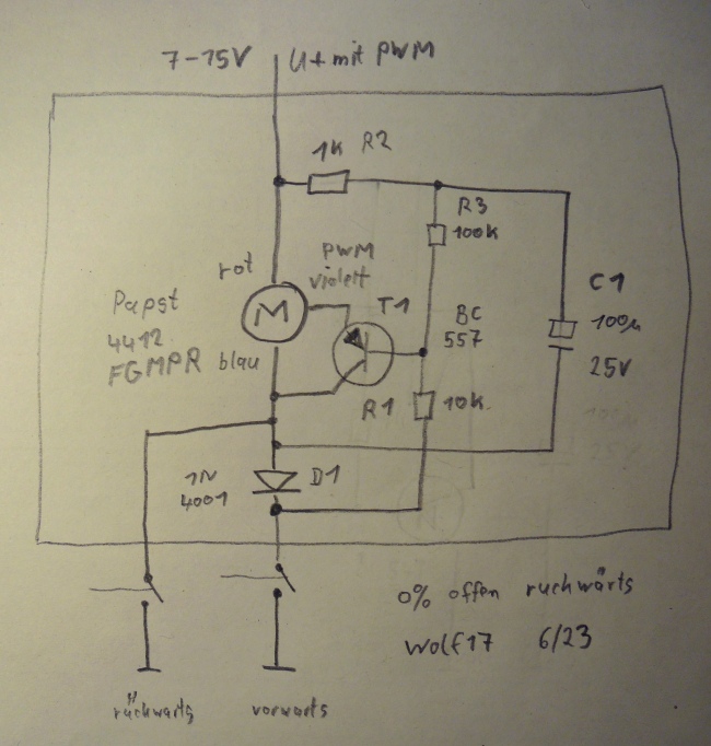

von Wolf17 (wolf17)
H. H. schrieb:
> Beitrag "Inventer Lüfter Ansteuerung"
Danke! Meine weiteren Ausführungen setzen voraus, dass die Ansteuerung
dem pdf hier entspricht, so wie es auch H.H. gerade beschreibt.
https://www.mikrocontroller.net/attachment/231187/Inventer_v0.2.pdf
> 1. Messung an schwarz+rot:  20 Vdc: 7,10 / 0,05;  200 Vac: 14,8 / 0,1;
 Das ergibt Sinn, PWM, Stufe I, vorwärts
> 3. Messung an weiß+rot:  20 Vdc: 0,22 /-0,22;   200 Vac: O,1/ -0,1;
Das ergibt keinen Sinn, das müsste mit PWM, Stufe I, rückwärts sein:
20 Vdc: 0,22 / 7,1;   200 Vac: 0,1/ 14,8
Anbei eine schnelle Skizze, wie man den mit PWM reversierbaren Papst mit
den drei Inventerleitungen ansteuern könnte. Vielleicht schaut mal
jemand drüber, ob ich mich verrannt habe. Es geht wahrscheinlich auch
ohne R2 R3 C1.
Der 4412FGMPR dreht bei 0%PWM (= violett offen) rückwärts etwas
langsamer als vorwärts bei 100%PWM (=violett-blau kurzgeschlossen).
Deshalb D1 in der Vorwärts- und nicht in der
Rückwärtsmasseschaltleitung.
von H. H. (Gast)
Das wird so nicht funktionieren.
Man muss zum einen die Versorgungsspannung des Lüfters glätten, und dann
noch die PWM übersetzen. Der Lüfter soll ja bei 50% (7V) nicht stehen,
sondern mit  mäßiger Drehzahl laufen. Und auch die PWM-Frequenz muss
angepasst werden, der  4412FGMPR will ja 2-5kHz, nicht 20kHz.
Und zunächst sollte man die Originalansteuerung durch Messung
bestätigen.
von Wolf17 (wolf17)
Wenn der alte Papst mit PWM modulierter Ub bei 7, 12, 15V
Gleichspannungsmittelwert langsam, mittel und schnell gelaufen ist,
sollte das der neue, wie jeder andere zweipolige Papst, auch machen.
Irgendwo stand doch schon, dass er an der PWM-DC dreht.
Diese Ub PWM hat nichts zu tun mit einem PWM Signal zur
Geschwindigkeitssteuerung auf dem violetten PWM Input. Da lege ich nur 0
und 100% an.
Ein Blick auf die Seite mit "Drehzahlvorgabe über Steuerspannung oder
PWM-Signal" im Papstkatalog zeigt, dass Papst am PWM Eingang nach RC
Filterung nur den DC Pegel nutzt. Sollte das interne Plus vom internen
PWM-IN Pullup nicht genügend gegen die PWM auf Ub gefiltert sein, helfen
ein externer 2k2 Pullup von C1+ auf PWM-In das abzustellen.
> Und zunächst sollte man die Originalansteuerung durch Messung bestätigen.
Das ist auf jeden Fall sinnvoll.
Leider passen wie geschrieben die ersten Werte nicht.
RepairCafe-Erlebnis zu meinem Lüftersystem von Inventer (s. Bild):
Keiner kannte dieses dezentrale Lüftersystem von Inventer, aber dass
EbmPabst Lüfter vertreibt. Das Interesse war groß, aber wegen des
Trubels kaum vermittelbar, dass der Lüfter zu laut geworden ist. Keiner
wollte sich festlegen lassen, ob im Lüfter ein Gleit- oder Kugellager
eingebaut ist. Selbst die ausgetretene leicht grünliche Paste spaltete
die Meinungen. Letztendlich wurde ein Nähmaschinen-Öl eingeträufelt, das
eine rostbräunliche Ölflüssigkeit im Betrieb austreten ließ. Zuviel
davon musste dann vom Propeller und dem Aussenrahmen entfernt werden.
Ein anderer empfiehlt nur eine Nadelspitze mit Neobalistol-Öl
einzuträufeln. Seit zwei Tagen läuft, der Lüfter wieder geräuschlos!
Keiner hatte einen DSO beim RepairCafe dabei! Doch mit einem Voltmeter
konnte bei den Außendrähten des 3-Pin-Ausgangs am Trafo nach 70 Sekunden
die Stromumkehr im laufenden Betrieb festgestellt werden.

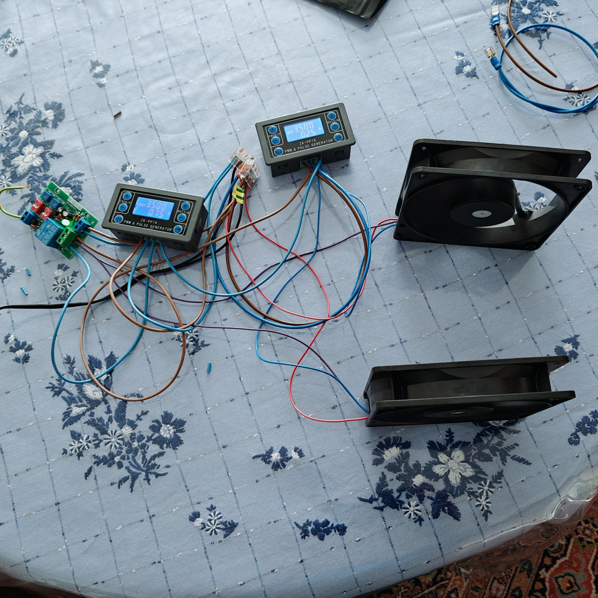

von Raimund G. (richicaneloni)
Falls es noch jemanden interessiert. So funktioniert es auch-
Materialkosten incl. Pabst-Lüfter mit PWM ca. 100 Euro.
von Thomas (thomas_rol)
Hallo Raimund,
Deine Lösung sieht interessant aus, denn auch ich habe mittlerweile das
Thema mit lauter werdenden Ventilatoren.
Könntest Du uns mehr darüber erzählen was Du da gebaut hast.
Danke und sg
Thomas
Hallo Thomas, das ist relativ einfach. Ich habe 2 PWM Generatoren und
ein automatisches Wechselrelai. Bei den Generatoren stellst du die
Frequenz ein wie schnell sich die Ventilatoren drehen sollen. Das
Wechselrelai kannst du auch justieren wie lange der Wechsel erfolgen
soll. Das hat auch noch den Vorteil dass du die Ventilatoren
unterschiedlich schnell laufen lassen kannst.
Grß
Raimund
