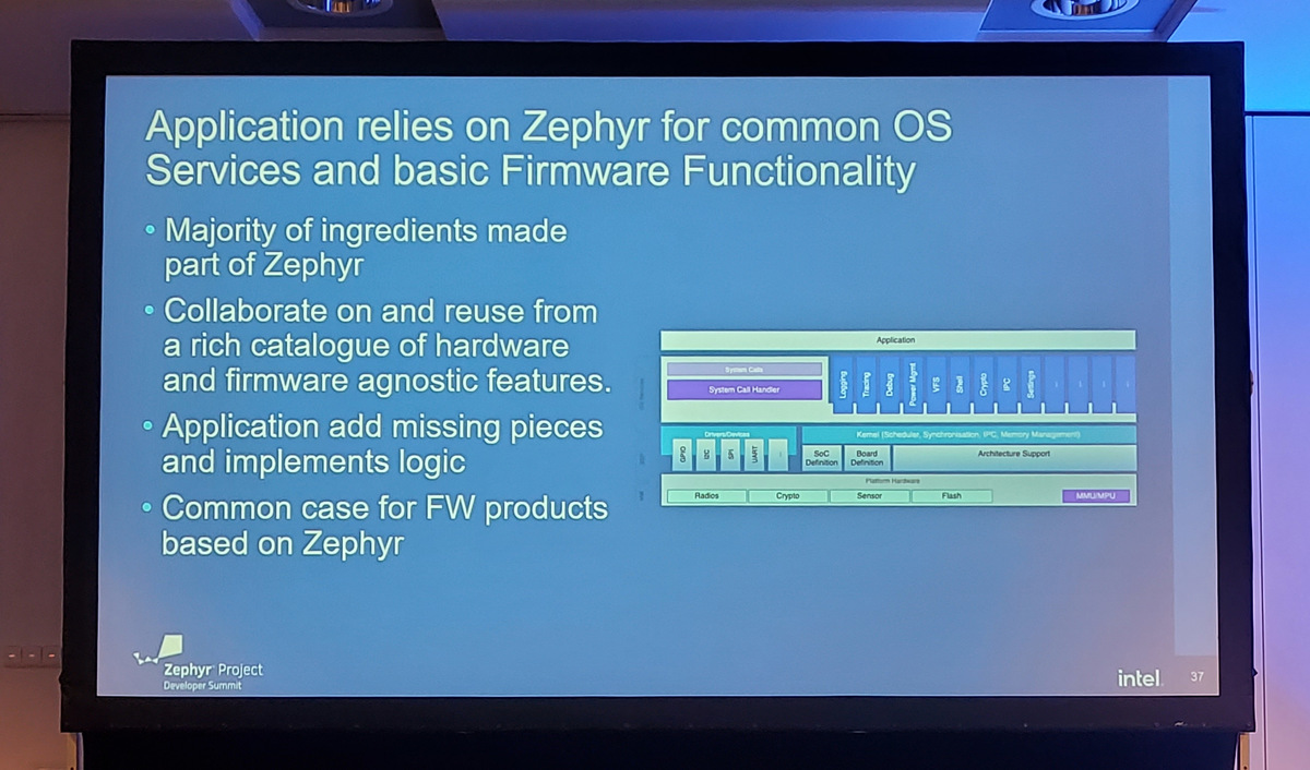

Anas Nashif sprach in der Keynote des zweiten Tages davon, dass Zephyr nicht auf das Bereitstellen klassischer RTOS-Funktionalität beschränkt sein soll. Stattdessen sollen Contributoren - siehe auch die Folie - auf höheren Schichten lebende Funktionen committen. Sinn davon ist ein Ökosystem-Play, um die von Amazon FreeRTOS bzw. Azure RTOS angebotenen Value Added Features zu kompensieren. Echtzeitbetriebssysteme beschränken sich in der heutigen Zeit nicht mehr auf das Verwalten von Threads, sondern versuchen, Entwicklern immer mehr eine “Komplettlösung aus einer Hand” zu präsentieren.

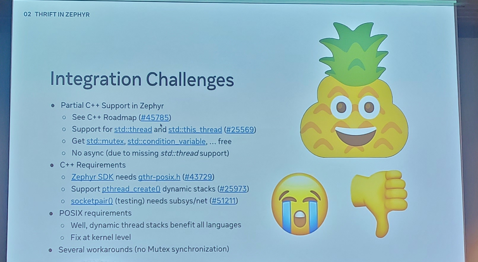

Im Hintergrund erfährt Zephyr in verschiedenen Bereichen Erweiterungen. Im Bereich Eventsysteme bzw IPC stellte ein Entwickler von Meta Experimente zur Nutzung des hauseigenen Protokolls Thrift vor. Lustig war die Folie, die (neben realistischeren Systemen) die Verwendung eines Dual Port-SRAM als Kommunikationsschnittstelle avisierte. Als primäres Problem für die breitere Nutzung erweist sich übrigens die fehlende C++-Unterstützung in Zephyr, weshalb Meta von der produktiven Nutzung Thrifts unter Zephyr abrät.

Unter https://eoss2023.sched.com/event/1LcMP/practical-tips-to-boost-your-productivity-when-using-zephyr-benjamin-cabe-the-linux-foundation findet sich derweil eine ebenfalls sehenswerte Präsentation, die diverse wenig beachtete Aspekte der Zephyr-Toolchain zum Fokus hat. Zu guter Letzt kündigte man an, den Bug im Bereich der Dynamic Kernel Thread Stacks behoben zu haben – ein gravierendes Hindernis für die C++-Unterstützung weniger.

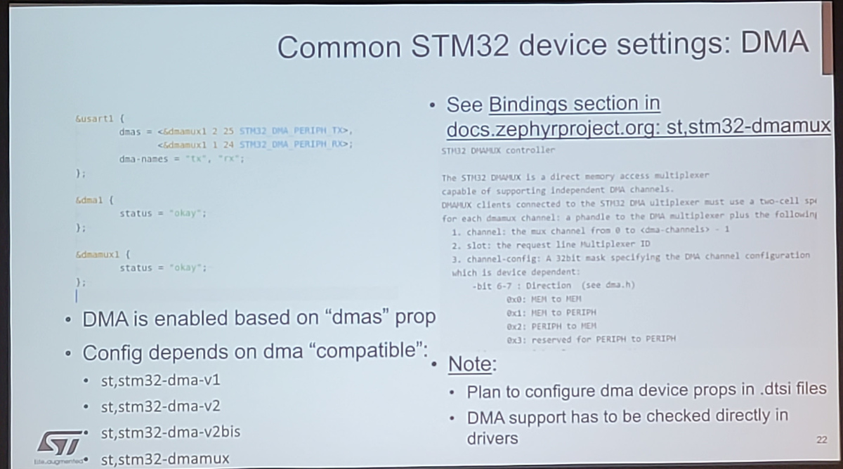

STs Entscheidung, Atollic zu erwerben, sollte zu einer "Bereinigung" des Ökosystems führen. Die unter Beitrag "STMicroelectronics: Azure RTOS im Fokus" im Detail beschriebene Vorstellung des U5 ging mit der Ankündigung einher, fortan Azure RTOS als "Standardbetriebssystem" verwenden zu wollen - die großartige Integration in Cube erleichtert das Deployment. Auf dem Kongress zeigte ST, dass man auch an Zephyr Interesse hat. Der eigentliche Entwicklungsprozess erfolgt dabei ohne grafische Unterstützung; bis der Code lauffähig ist, ist manuelle Anpassung erforderlich.
Langfristig evaluiert ST auf Nachfrage, Zephyr-Unterstützung in den Cube-Codegenerator zu integrieren - hierfür gibt es aber noch keine ETA.

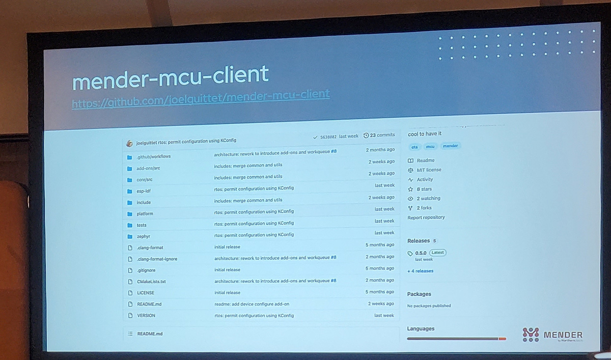

Das quelloffene OTA-Aktualisierungssystem Mender ist im Bereich des klassischen Embedded Linux seit längerer Zeit nicht wegzudenken – dank eines Contributors aus der Community erweitert sich die Reichweite des Produkts in Richtung ESP32 und Co.
Das im gezeigten Repositorium zur Verfügung stehende Softwaremodul ist dabei plattformagnostisch: wer es auf einem neuen Mikrocontrollertyp zur Ausführung bringen möchte, muss lediglich die fehlenden plattformspezifischen Komponenten ergänzen. Außerdem – auch dies eine Livevorstellung am OSS Summit – ist es ab Sofort möglich, über Mender auf die Terminalkonsole von Zephyr zuzugreifen.
