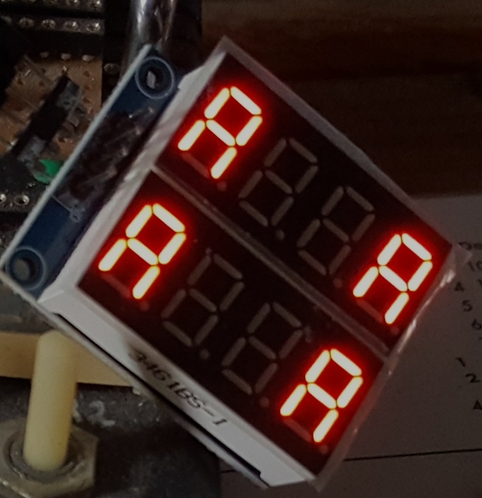

Geschätztes Forum,
ein 1MHz getakteter ATmega8 steuert ein LED-Modul mit 2x 74HC164
seriell an.
Die 2 x 4 stellige LED-Anzeige erfolgt im Multiplexverfahren.
Dazu werden jeweils für ein Digit zwei Bytes gesendet.
Das Balken-Bytes, gefolgt vom Digit-Byte.
Um beide Zeilen mit 8 Zeichen darzustellen sind demnach
8 x 2 Bytes = 16 Bytes (Frame) nötig.
Was mich wundert, das Schieberegister ist bei meinem provisorischen
Versuchsaufbau nicht aus dem Takt geraten.
Frage:
Wie erkennt die Schieberegister-Schaltung den Start eines Frames?
Denn Würde das Schieberegister aus dem Takt geraden, enstünde nur wirre
Zeichen.
Der Beispiel-Assemblercode ist ganz einfach gehalten, es werden nur
4x springende "A" angezeigt.
Anmerkung:
Bei Bedarf können diverse Wartezeiten gekürzt werden, dienen nur zu
Versuchszwecken :-)
Bernhard
von Falk B. (falk)
Nennt man Digit und Segmente
16 Bit.
Wie auch?
Gar nicht. Das sind die "dümmsten" Schieberegister die es gibt. Die
takten einfach nur die Daten durch und geben sie direkt aus. Fertig. Der
Trick ist hier, daß das Nachladen der neuen Daten so schnell geht, daß
man das sehr kurze Datenchaos nicht sieht. Bestenfalls als leichtes
Nachleuchten. Für einfache Anzeigen ausreichend.
> Versuchszwecken :-)
Naja, typischer Anfänger-Assemblercode. Schon mal was von
Funktionsparametern gehört? Die gibt es auch in Assembler. Und
Datenblöcken bzw. Tabellen?
von Michael B. (laberkopp)
Gar nicht.
So bald du kein weiteres bit mehr durch CLK sendest, werden die Daten
der letzten 16 bits lange genug angezeigt um sichtbar zu werden.
Berechnet man 2V für rote LED über 1k an 5V macht das 3mA, davon 8 auf
einen Ausgang macht 24mA, an der Grenze eines 74HC164, aber eine Stelle
leuchtet nur 1/8 der Zeit, also effektiv so hell wie mit 0.375mA. Also
1/300 der Nennhelligkeit.

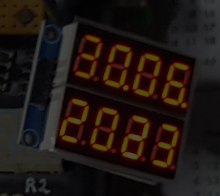

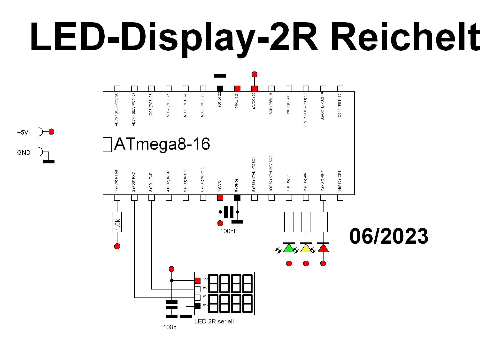

von Bernhard S. (bernhard)
Eine kleine und nicht optimierte Multiplex-Variante "30.06.2023".
Leider klimmen bei dieser primitiven Hardwarevariante die
dunkelgetasteten Balken, Ursache: zu niedrige Clock-Frequenz am
Schieberegister.

Habe den Schieberegister-Takt, durch trennen der
Schieberegister-Taktleitung (Steckverbinder), mehrfach im laufendem
Betrieb unterbrochen. Ergebis: immer korrekte Anzeige
von Falk B. (falk)
glimmen
> Schieberegister.
In Teutonien heißt das Taktfrequenz.
>> 16 Bit.
> Korrektur: 8 x 16 Bytes = 128 Bit , jedes Digit benötigt 2 Bytes,
> das Modul besitzt 8 Digits im Auslieferungszustand ^^

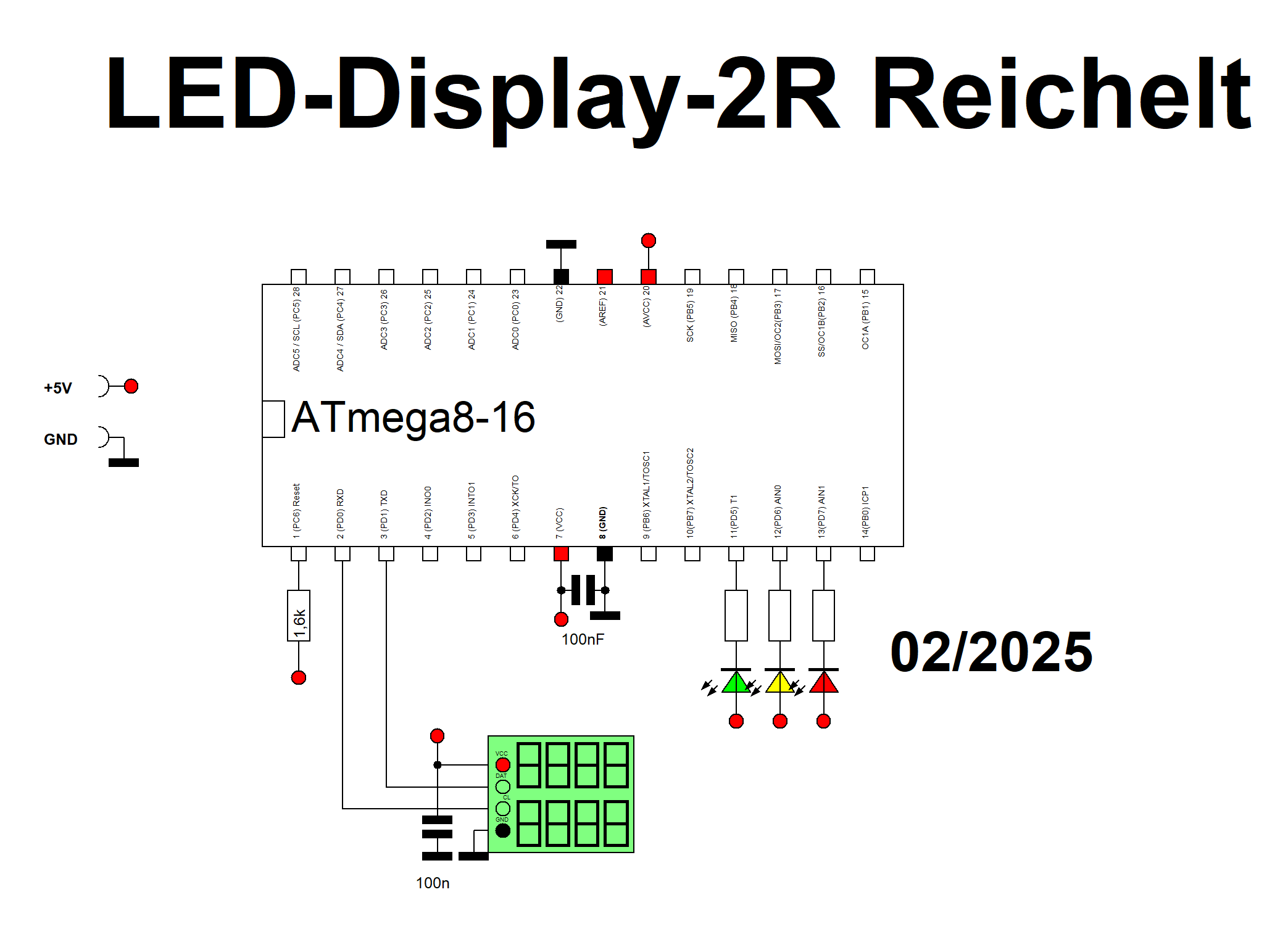

Bist du besoffen? Schau mal in deinen eigenen Schaltplan! Da gibt es nur
2 8 Bit Schieberegister!
2 x 1 Byte = 2 x 8 Bit = 16 Bit
Das Ganze läuft per Multiplex, siehe LED-Matrix. Und man darf deinen
Miktrocontroller erstens mit 8 MHz oder ggf. mehr laufen lassen und 2.
kann man die Schieberegister sehr schnell takten, 10MHz und mehr. D.h.
man muss beim Takten per SOFTWARE keinerlei Pausen lassen.
Super! Unkaputtbar!
Die 8 MHz Version 2.
Vorteil:
die dunkelgetasteten Balken sind nun endlich ziemlich dunkel und
kaum noch zu sehen, da die Daten ziemlich flott in das Schieberegister
geschoben werden.
Das Display arbeitet im Multiplexverfahren.
Bernhard
von Peter D. (peda)
> die dunkelgetasteten Balken sind nun endlich ziemlich dunkel und kaum noch zu
sehen
Von einem toten Pferd sollte man absteigen.
Das Ghosting liegt an der Schaltung (kein Latch) und läßt sich daher
nicht umgehen. Mich würde es stören.
