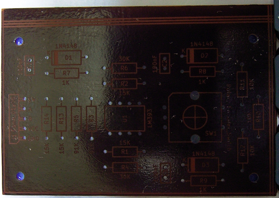

In der Vergangenheit erzielte ich ausgezeichnete Resultate mit meinem
alten Lexmark 4039. Leider ist es mittlerweile anscheinend unmöglich gut
funktionierende Tonerkassetten zu erhalten. Kein Wunder bei einem fast
25 Jahre alten Drucker. Brach mir fast das Herz einen Drucker dieser
Qualitätsklasse mit nur 15kPAges entsorgen zu müssen. Aber was hilfts...
Im März kaufte ich mir also endlich einen Ersatz von der selben Firma
(MS431dn). Funktioniert mit dem aktuellen Windows Treiber übers Netzwerk
für normale Zwecke einwandfrei. Nur stellte sich heraus, daß die
Flächendeckung eher ungenügend bei Ausdrucken für LP-Herstellung ist und
der Photolack voller kleinster Löcher ist. Untragbar für meinen
Qualitätsstandard. Trotz Tonerdichte Einstellungen war die
Tonerdundurchsichtigkeit nicht gegeben. Gegen das Licht gehalten, kam
immer noch Licht durch. Was nun?
The plot thickens...
Im Zuge meiner Modernisierungen machte ich März auch Experimente mit Dry
Negativ Photoresist Folie. Um PS Negative zu erhalten verwendete ich
damals zufaellig den Optra 1250 S Druckertreiber mit
Einstellmöglichkeiten für Negativ Ausdruck. Damals erhielt ich
ausgezeichnete Ausdrucke mit demselben Drucker. Warum damals, und nun so
schlecht?

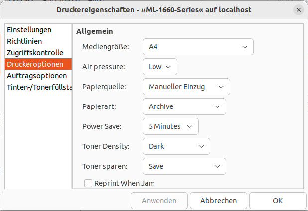

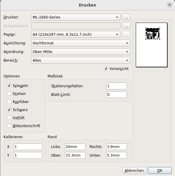

Das Rätsels Lösung lag in den Einstellmöglichkeiten der Optra R+ und
1250 S Druckertreiber. In den Einstellungen gab es nämlich nur dort
Einstellmöglichkeiten für Druckerschwärze und Tonersparmodus. Bei diesen
PS Druckertreibern gibt es extra Schwärzeneinstellungen die der aktuelle
Treiber nicht aufweist und die Möglichkeit den Tonersparmodus
abzuschalten. Wenn man das macht, werden die schwarzen Druckflächen
wieder undurchsichtig und glänzend wie früher beim 4039. So gedruckt,
funktionieren nun die LP Belichtungsvorlagen wieder einwandfrei mit sehr
hoher Qualität bis zu 1200dpi.

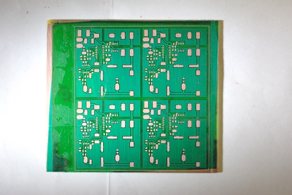

Mit dem Chinalaminat laesst sich nach dem Aetzen einer Leiterplatte auch
ganz einfach eine Loetstoppmaske erzeugen.
Nochmal laminieren, mit zur Deckung gebrachter Maske belichten,
entwickeln, fertig.
> Auch sind moderne
> SMD Designs meit viel komplizierter und erfordern oft mehr als
> einseitige LP mit vielen Vias.
Also, wer es versteht exakt zu arbeiten, kann im Heimlabor ohne weiteres
doppelseitige Platinen inkl. Loetstoppmaske herstellen.

von Tom A. (toma)
Hatte gestern eine Platine gemacht und im Ausdruck gesehen, dass der
Toner teilweise sehr sparsam aufgetragen wird.
Also die Druckereinstellungen des Betriebsystems bemüht, konnte aber bei
den verschiedenen Einstellungen im Gegenlicht keinen Unterschied im
Ausdruck feststellen.
Ich arbeite mit Linux Ubuntu 22.x und Eagle 7.7.0. Drucker ist ein
Samsung ML-1660. Drucke das Layout direkt aus Eagle.
Wie kommt es, dass sich da nichts ändert? Und ja, beendet wird mit
"Anwenden" und "OK".
Gruß. Tom
von Tom A. (toma)
Konnte das Problem inzwischen selbst lösen!
Hatte im Druckermenü von Eagle die Option "schwarz" deaktiviert. Beim
drucken übersetzte der Drucker natürlich das rot der Bestückungsseite in
die entsprechende Graustufe. In Einstellung "schwarz" ist der Ausdruck
wieder wie gewohnt.
Tom

von Johannes U. (kampfradler)
Gerhard O. schrieb:
> Hallo Johannes,
>> entwickeln, fertig.
> Meinst Du, dafür den Trocken negativ Resist oben draufbringen, als
> Lötstoppmaske belichtet?
Genau dies.
Ich hab' das nun schon einige Male so gemacht, es klappt prima und sieht
dabei auch sehr gut und profimaessig aus.
Leider gerade kein Photo zur Hand, sonst wuerd' ich eins zeigen.
Vor ein paar Wochen, wollte ich dann auch mal testen, ob ich das nicht
auch fuer Bestueckungsdruck einsetzen kann und hab' das erstmal an zwei
kleinen einseitigen Abfallstuecken aufder Nicht-Kupferkaschierten Seite
getestet:
Auch das klappt prima und sieht gut aus.
Das Chinalaminat ist vielseitig einsetzbar.

von Gerhard O. (gerhard_)
Guido B. schrieb:
> Für Lötstopp gibt es ja auch LS-Laminat. Das wird
> genauso verarbeitet wie das Negativlaminat, muss aber am
> Ende noch nachgehärtet werden. Damit lassen sich gute Ergebnisse
> erzielen und es ist temperaturfest.
Ich vermute es handelt sich um Dynamask. Es wäre tatsächlich nützlich
damit Erfahrungen zu sammeln. Der Belichter sollte hoffentlich zur
Aushärtung ausreichen. Deine Bord im Bild sieht ja gut gelungen aus, so
weit man es erkennen kann. Kaum ein Unterschied zu kommerzieller
Herstellung.

Hier die versprochenen Bilder.
Platine ist fuer einen Drehencoder mit Schalter, zwecks Entprellung je
Kontakt ein RC-Glied und fuer die Drehsignale danach noch ein LM393 als
Schmitt-Trigger.
Das war ein erster Versuch, ob mit dem Chinalaminat ein
Bestueckungsdruck angefertigt werden kann und es geht.
Die Maske steht auf dem Programm, seit ich angefangen habe die ollen
Solarlampen der Nachbarschaft zwecks Lebenszeitverlaengerung zu
frankensteinen, blankes Kupfer im Aussenbereich ist nicht so dolle.
Die am Rand teilweise sichtbaren parallelen Linien sind Teil meiner

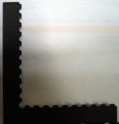

Ausrichtungsmethode.
Die aus Kicad herausfallenden Layer lade ich in inkscape und umrande die
druckfaehige Vorlage dann ringsum mit drei Linien von 0,4mm Breite,
jeweils um 0,3mm versetzt.
Je nach Randbeschaffenheit der laminierten Rohplatine wird dann im
Durchlicht ein ausgedruckter Winkel mit Aussparungen an zwei dieser
Linien angelegt und danach dann die Platine buendig eingeschoben.
Damit habe ich eine reproduzierbare Positionierung, die es erlaubt den
Prozess auf derselben wie auch auf der anderen Platinenseite mit einer
Maske oder einem Bestueckungsdruck zu passgenau zu wiederholen.

Nur nochmal zum Kontrast:
Der ist eigentlich garnicht so schwach, kommt auf dem Photo
wahrscheinlich nicht gut genug rueber, habe das eben improvisiert
geknipst und die Beleuchtung war eher suboptimal.
Die gezeigte Platine besteht uebrigens aus +/- braunem Pertinax und so

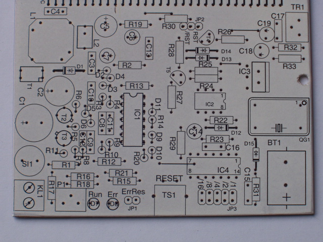

wie ich sie in der Hand halte finde ich den Kontrast vollkommen
hinreichend.
Haette auch eine andere Platine derselben Schaltung auf FR4 mit
weisslichem Traegermaterial zeigen koennen, da sollte der Kontrast
prinzipiell besser ausfallen..allerdings habe ich da anscheinend eine
Idee zu lange belichtet, denn einige Stellen der Schrift reagierten
nicht wie gewuenscht auf den Entwickler, trotz gleicher Vorlage und
Belichtungszeit wie bei der Pertina-LP.
Wahrscheinlich muss ich auch noch mit der Strichbreite der Schrift
experimentieren, die von Kicad Standardmaessig gesetzten 0,15mm fuer
Silk- und Fab-Layer sind mir zu duenn.
Leider habe ich keinen anderen Weg gefunden, als fuer jede einzelne
Komponente und seine zugehoerigen Bestandteile des Silk- und Fab-Layers
einen groesseren Wert zu setzen, das scheint bei den bereits
existierenden Komponenten leider nur mit Handarbeit zu funktionieren.
von Tom A. (toma)
Hallo Johannes.
Wenn ich am Material/Verfahren etwas verändere, mache ich eine kleine
Testreihe. Habe ich brauchbare Parameter gefunden werden sie notiert.
Das macht gute Ergebnisse leichter reproduzierbar.
Auf dem Foto ist das schlecht zu erkennen. Du hast die Platine in der
Hand und wenn sie Dir gefällt ist das Ziel erreicht.
Tom
Moin,
Danke für die Bilder.
Der Farbe nach ist der LSL der Negativ Trocken Resist. Anhand der
Entwicklungserfahrungen scheint der ziemlich robust zu sein.
An sich bin ich auch mit SK10 als Oxidierschutz zufrieden.
Ich habe hin und wieder eine klare Laserfolie mit Kleberückseite und die
auf die LP Oberfläche geklebt. Sah ganz gut aus, nur mußte man jedes
Bohrloch mit einer Nadel anstechen. Für einfachere Designs geht es noch.
Wenn man sich gute Bestückungsvorlagen ausdruckt, dann kommt man auch
ohne Bestückungsdruck aus.
Ich werde mal aus Interesse Eure Verfahren ausprobieren. Auf alle Fälle
den DNR als LSL mißbraucht:-)
