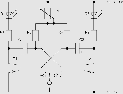

Kai schrieb:
> Ein Schalter mit 3 Stellungen wäre natürlich auch möglich.
In der Mittelstellung blinken die beiden Lampen von selbst hin und her
und mit den beiden Endstellungen kann die Lampe dauerhaft auf die
gewünschte Lieblingsfarbe fixiert werden.
Oder man lässt den Multivibrator komplett weg, dann sorgt die
Mittelstellung für das absolute Aus.

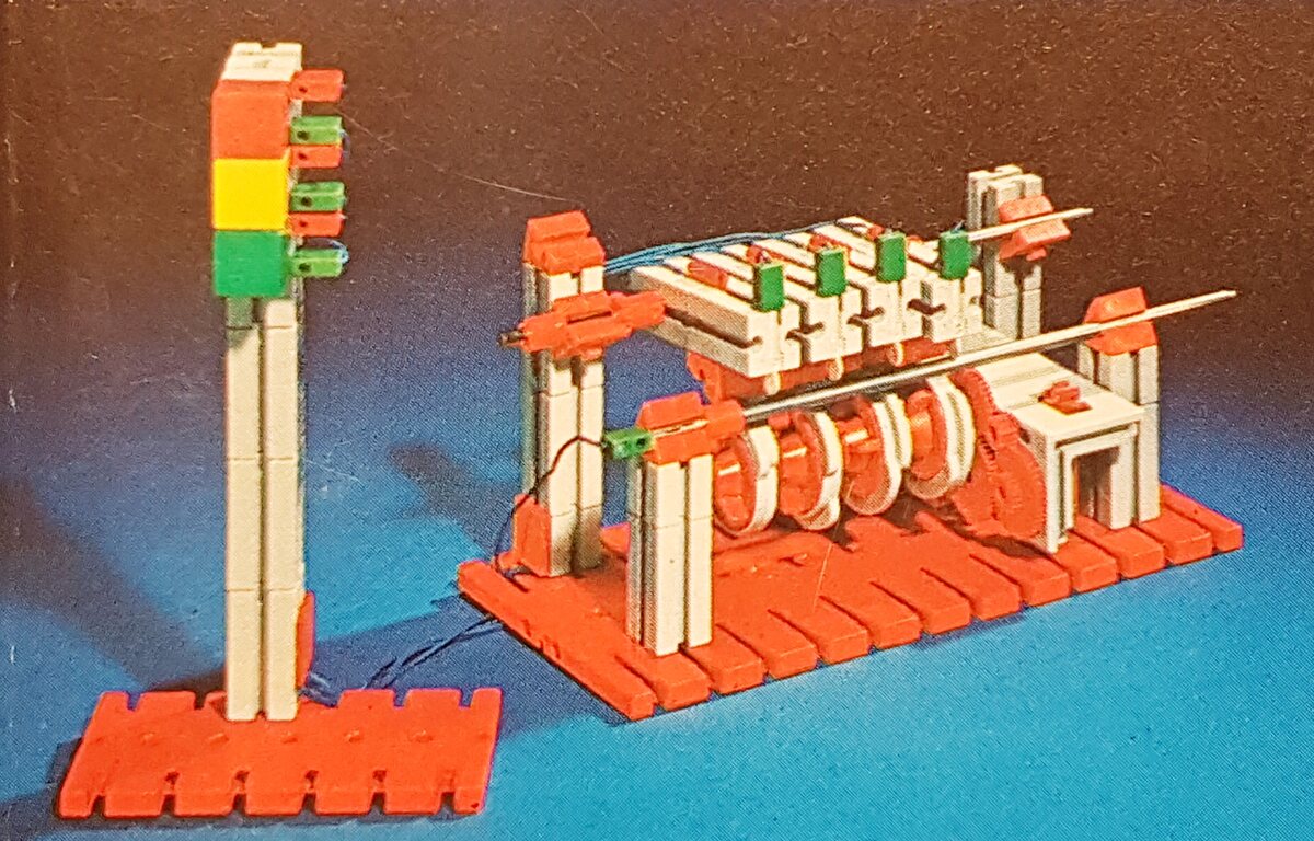

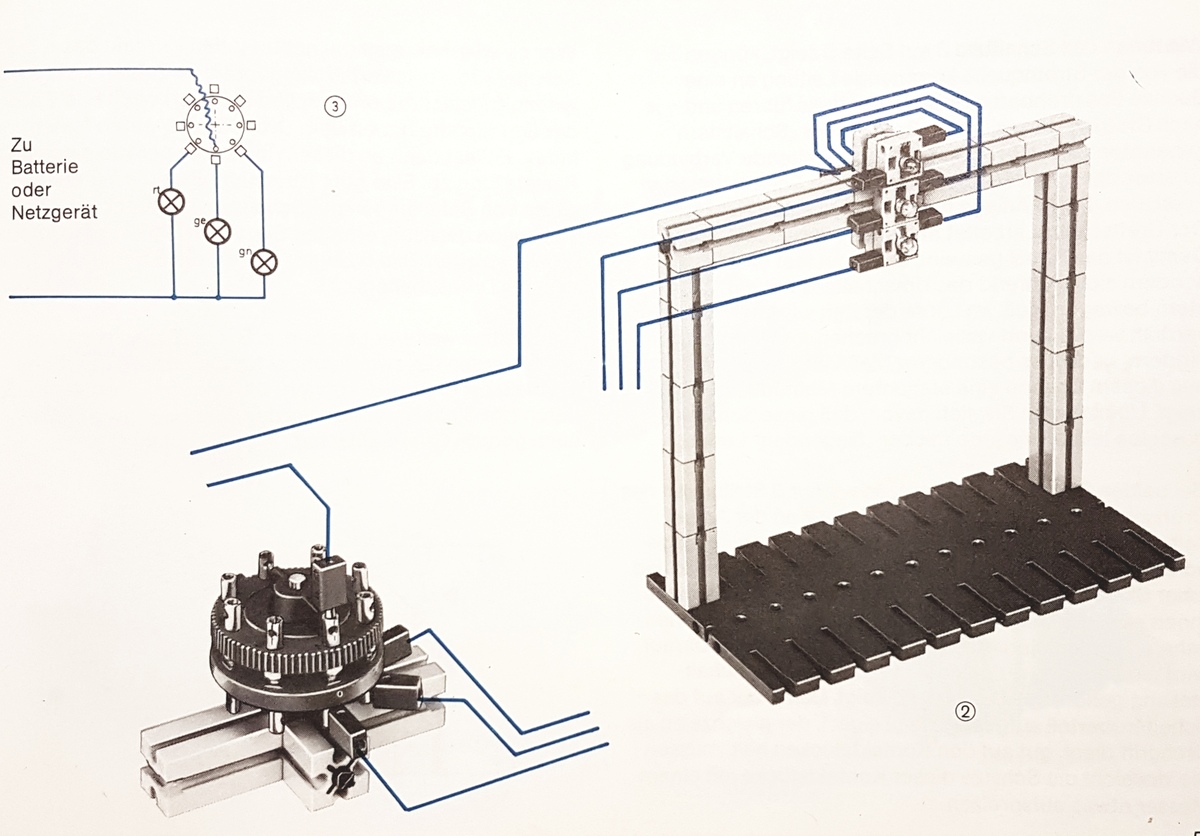

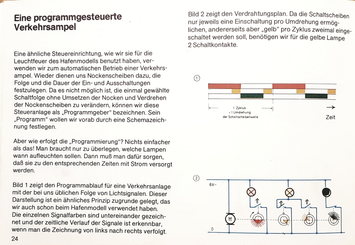

von Joe L. (joelisa)
von Michael M. (Firma: Autotronic) (michael_metzer)
Joe L. schrieb:
> Wie wär sowas?
Und hier noch der dazugehörige Schaltplan mit dazu. Wer noch einen
Baukasten aus der Kinderzeit hat, kann ihn dafür gut nutzen, um eine
mechanisch programmierbare Nockenwellensteuerung zu konstruieren.
Die Ampelanlage kann durch eine Zusatznocke nach einem Durchlauf
automatisch gestoppt werden (Dauergrün). Dadurch eignet sie sich auch
gut als Startsignalampelanlage für eine Carrerabahn.
Nach 100 Runden kann die Ampelanlage durch einen kurzen Druck auf einen
Starttaster wieder für die nächsten 100 Runden neu gestartet werden usw.

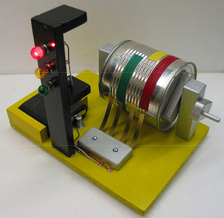

von Frank O. (fop)
Das Schrittschaltwerk aus der Konservendose finde ich echt cool. Jetzt
muss man die Dose nur noch mit einem Getriebemotor drehen, der sich bei
Erreichen des Zustands Fussgängerampel rot selbst abschaltet, bis jemand
den Knopf an der Ampel drückt. Damit läßt sich dann auch die Ampel für
Fahrzeuge realisieren. Noch dazu wäre ein realistisches Timing möglich,
damit die Gelbphasen nicht so lange sind wie die Rotphase. 6 Spuren
sollte man schon nebeneinander auf die Büchse bekommen.

von Peter D. (peda)
Zuverlässige Kontaktgabe ist allerdings nicht trivial. Durch den hohen
Abrieb kann man die Kontaktflächen nicht veredeln. Daher haben sich
Nockenschalter mit Rolle durchgesetzt.
von Stefan F. (Gast)
Ich habe das mit der Dose mal aufgebaut, als ich mein einer
Kinder-Bastelgruppe aushilfsweise dabei war. Es hat ziemlich schlecht
funktioniert, taugte nur als Anschauungsmodell wie es theoretisch
funktionieren könnte.

Wer Fischertechnik hat, benutzt dazu 2 mal die rote Kontakttrommel und 3
Schleifkontakte. Kann man mit Kurbel oder Motor drehen lassen. Oder eben
wie im Bild die Nocken und Nockenschalter.

von Roland E. (roland0815)
https://www.experimentierkasten-board.de/viewtopic.php?p=4159
Damit hatte ich meine erste Ampel gebaut.
Und ja, Flachbatterien gibts noch, sind letztlich auch nur drei R3
verpackt in handlich.
Die Lösung mit der abgeklebten Blechdose finde ichvam Schönsten für den
Lerneffekt. Die lässt sich auch um ein Uhrwerk oder getakteten
Impulsantrieb erweitern.
