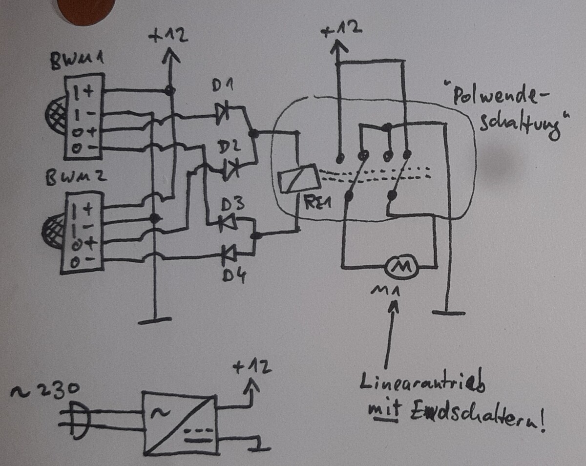

von Achim M. (minifloat)
Folgendes müsste ausreichen:
2x Bewegungsmelder 12V mit Schraubanschlüssen
1x Kleinleistungsrelais 12V doppelpolig Umschalter (DPDT) mit
Hautschienenadapter oder sonstig Schraubanschlüssen
4x Diode 1N4004 (um die Bewegungsmelder-Ausgänge voneinander zu
entkoppeln)
1x Linearantrieb mit integrierten Endschaltern. Weiß nicht was die
Klappe wiegt und wie der Hebel beim Öffnen wirkt. Physikunterricht
8.Klasse ;) bemühen, danach die Newtons und den Verfahrweg des
Linearantriebs auslegen. Mehr ist besser. Mehr als 2-fachen
Schmalzfaktor bei der Kraft muss man aber nicht drauf legen. Der
Verfahrweg muss möglichst exakt passen.
1x Netzteil 12V mit mehr als 3x Stromstärke als der Linearantrieb zieht,
wegen Anlaufstrom. Und 2A sollten es für die Bewegungsmelder allein
mindestens sein.
2x Leitung 4Polig 1m 0,5mm²
2x Leitung 2Polig 1m 0,5mm²
Pack Wagoklemmen 221er oder 222er je 2-Polig, 3-Polig, 5-Polig
zzgl. diverses Anschlagmaterial, Schrauben, Kabelbinder, Doppelseitiges
Klebeband, Metallwinkel, Maschinenschrauben etc.
Wie es geht:
Die Bewegungsmelder mit den 4poligen Leitungen versehen.
Bewegungsmelder-Versorgung Plusse und Minusse jeweils eine 5pol Wago als
Sammelschienen für die Plus und Minus von den 12V.
Das 12V-Netzteil an die Sammelschienen anschließen. Für den folgenden
Test Einschalten.
An den Bewegungsmelder-Ausgängen Minus ausfindig machen. Die
Ausgang-Minusse über zwei Dioden zusammenführen. Der Strich auf der
Diode zeigt zum Bewegungsmelder.
An den Bewegungsmelder-Ausgängen Plus ausfindig machen. Die
Ausgang-Plusse über zwei Dioden zusammenführen. Der Strich auf der Diode
zeigt vom Bewegungsmelder weg.
Saft aus.
Die zusammengeführten Bewegungsmelder-Plus und -Minus nach den
Diodenpäärchen an die Spule des Relais anschließen.
Saft an, testen. Klick-Klack gut. Saft aus.
Die zwei Schaltkontakte des Relais als Polwender verschalten. Eingang
des Polwenders an Plus und Minus Sammelschienen anschließen. Ausgang des
Polwenders an den Linearantrieb.
Alles nochmal kontrollieren.
Saft an, testen.
mfg mf
Schaltplan kommt nachgereicht morgen.
Achim M. schrieb:
> Schaltplan
... ist angehängt.
Lustigerweise finde ich, dass die Bewegungsmelder-Dioden-Sektion als
Prosa besser erklärt ist als im Schaltplan ersichtlich. Mit den
vierpoligen Leitungen baut man aber in 3D und nicht nur in 2D.
mfg mf
von Martin N. (blacksun)
Achim M. schrieb:
> Achim M. schrieb:
>> Schaltplan
> ... ist angehängt.
Vielen Dank dafür.
Worauf muss ich bei der Auswahl des Relais achten?
Wie viele Schaltleistung soll es haben?
Könntest du mir noch erläutern wie ich das verkabeln muss in dem
Kästchen mit der Polwendechaltung? Von dem Relais gehen 2 gestrichelte
Linien weg.
Ich gehe davon aus dass das Relais 4 Anschlüsse hat. An 2 kommen Plus
und Minus von den Bewegungsmeldern. Die anderen beiden sind die
gestrichelten Linien.
Ich vermute in dem ganzen sind zwei Dinge aber noch nicht
berücksichtigt, oder?
- Wenn ein Bewegungsmelder ein Signal gibt, dann soll der Motor bis zum
Endpunkt fahren, also die Klappe ganz öffnen, und nicht stoppen nur weil
das Signal vom Bewegungsmelder nicht mehr da ist. Ich kann nicht davon
ausgehen dass sich das Tier so lange ununterbrochen bewegt bis der Motor
den Endpunkt erreicht hat und die Klappe komplett offen ist.
- Wie sorge ich dafür dass die Klappe für einen Zeitraum x offen bleibt,
z.B. 30 Sekunden oder 1 Minute, bevor der Motor erst wieder beginnt in
die anderen Richtung zum anderen Endpunkt zu fahren bis die Klappe
komplett geschlossen ist?
Vielen Dank.
12V Spulenspannung,
es muss zwei Umschalter haben, die jeweils den Motorstrom schalten
können. Zum Beispiel...
2A Motorstrom
https://www.amazon.de/Fertige-Relaiskarte-Relaisplatine-Relais-Spannung/dp/B08XWGSZTP/
Markenware:
https://www.amazon.de/Finder-Koppelrelais-Blauer-Fassung-49-52-7-012-0050/dp/B000WVFX1S/
Das Relais muss zwei Umschalter drin haben. Die Kontakte eines
Umschalters heißen NO normally open, NC normally closed, C common.
Der Polwender geht wie folgt:
Der Motor kommt an die C-Anschlüsse.
Umschalter 1 bekommt Minus an NC und Plus an NO.
Umschalter 2 bekommt Plus an NC und Minus an NO.
Martin N. schrieb:
> Von dem Relais gehen 2 gestrichelte Linien weg.
Die von der Relaisspule weggehenden Linien sollen die Mechanische
Verbindung des Relaisankers zu den beiden Umschaltern darstellen.
Nein. Es hat 8. Siehe oben.
Bewegungsmelder mit Ausschaltverzögerung  benutzen. Die
Ausschaltverzögerung so hoch drehen, dass der Motor damit garantiert an
den oberen im Motor integrierten Endschalter fährt.
Dito Ausschaltverzögerung. Da dann auf MotorFahrtZeit+KlappeOffenZeit
einstellen.
Bewegungsmelder hatte ich diese hier...
https://www.amazon.de/Bewegungsmelder-Bewegungssensor-Bewegung-Streifen-Leuchtmittel/dp/B01MYN39DI/
...im Visier.
mfg mf
