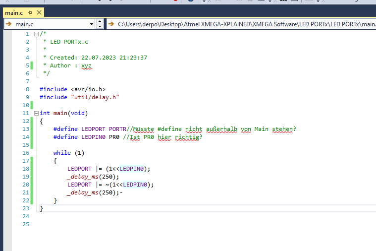

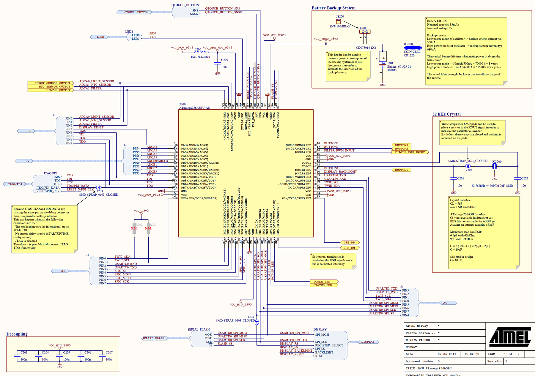

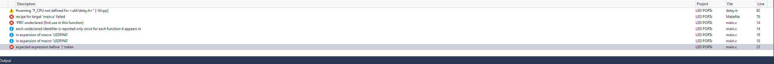

könnt Ihr mir bitte mal meine ,bzw. meinen Fehler sagen. Ich bin mir
halt noch unsicher bezüglich der zu verwendenen Syntax. Im Anhang das
Programm, die Pinbelegung aus dem Datenblatt, die Fehlermeldungen und
der Schaltplan.

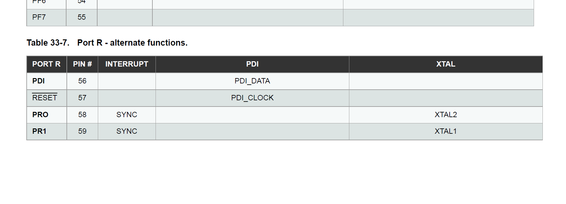

Es soll halt die LED0 getoggelt werden, die an PIN 58 des µController
angeschlossen ist. Muss ich PIN 58 (PR0) vielleicht auch erstmal als
Ausgang definieren, wie beim Arduino? Und ist es richtig '#define'
innerhalb von main zu schreiben? Und ist PR0 überhaupt die richtige
Schreibweise für PIN58?

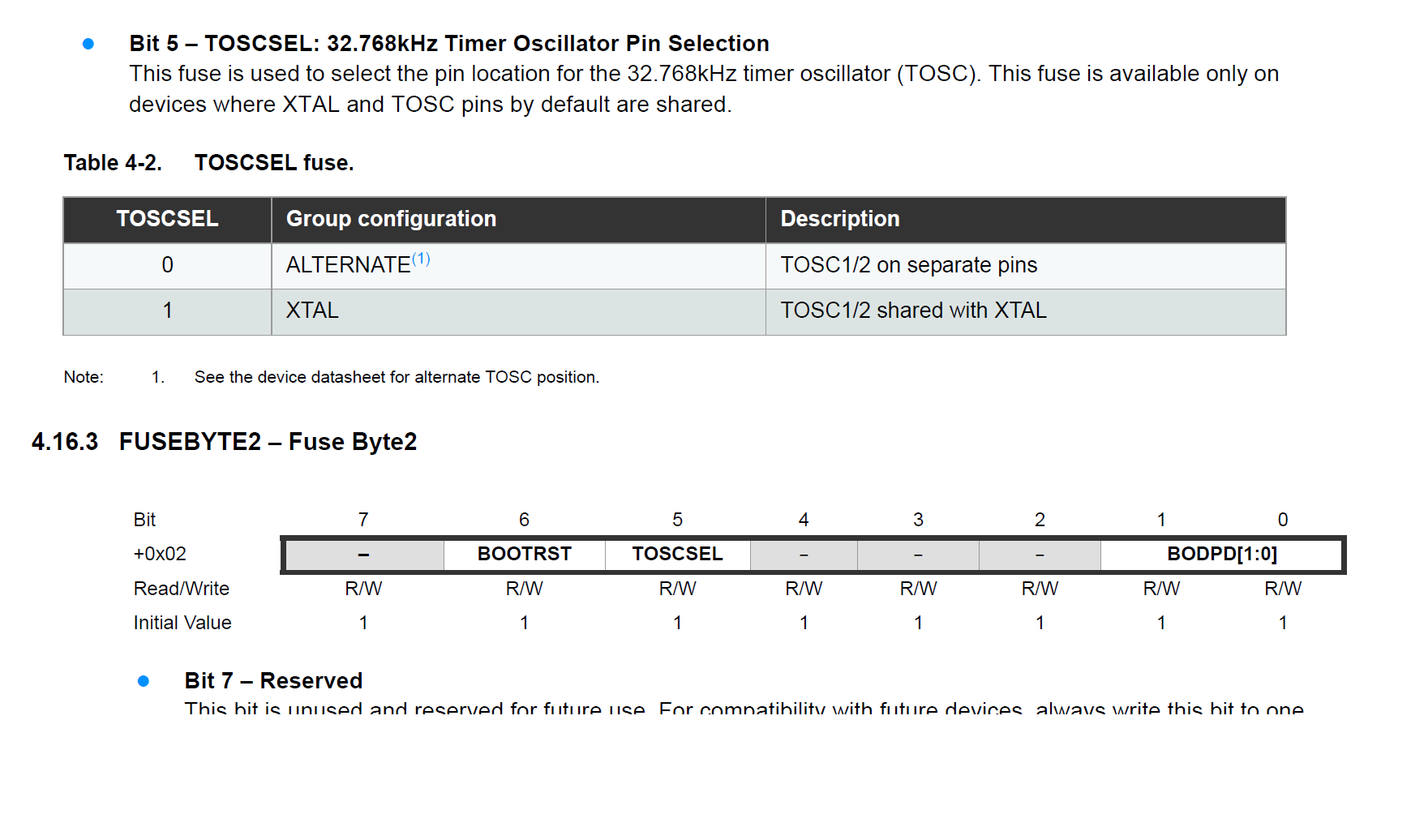

Und auf dem XPLAINED board befindet sich ja auch ein 32kHz Quartz, muss
ich den nicht auch initiieren?
Vielen Dank Eure Hilfe.

ähmm, Programm als Text zeigen und nicht als Bild. Wir können jetzt
nämlich nichts kopieren und korrigieren.
Ja der Pin muss als Ausgang konfiguriert werden.
Nimm dafür einen wirklich freien Pin.
Das #define ist innerhalb main() sichtbar, erstmal alles i.O., außerhalb
main wird zur echten globalen Variablen.
Zum einschalten wird verordert, dass passt.
Beim ausschalten wird verundet. Tausche ODER gegen UND.
Tja was verbirgt sich hinter PR0? Oder soll das PR0_bm lauten?
Ansonsten nimm die übliche Bitnummer zum schieben.
F_CPU hast du woanders definiert?

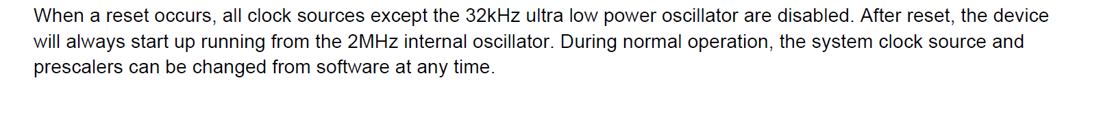

Irgendeine interne Taktquelle sollte Default arbeiten. Welche und wie
schnell weiß ich nicht.

von Jürgen (bergensdorf)
#include <avr/io.h>
#include "util/delay.h"
int main(void)
  #define LEDPORT PORTR//Müsste #define nicht außerhalb von Main stehen?
  #define LEDPIN0 PR0 //Ist PR0 hier richtig?
    while (1)
    LEDPORT |= (1<<LEDPIN0);
    _delay_ms(250);
    LEDPORT |= ~(1<<LEDPIN0);
    _delay_ms(250);-
Danke für die schnelle Hilfe, habe es jetzt als Code eingefügt, bin noch
sehr neu hier. Wie definiere ich den PIN als OUTPUT? Und hat der PORTR
laut Datenblatt dann nur 4 bit oder wie, bzw. 1 BYTE? Also ist PR0 dann
PR2 von PR0 bis PR4?
Ich habe das Atmel XMEGA XPLAINED Board, da ist die LED auf dem PCB an
PIN58, was man auch im Schaltplan sehen kann. Also es gibt nur vier LEDs
auf dem Board. Wie definiere ich es als Ausgang, wie beim Arduino, oder
gibt es da eine andere Syntax?
Danke erstmal für Eure Hilfe, ist jetzt schon spät, ich werde es mir
morgen nochmal ansehen.

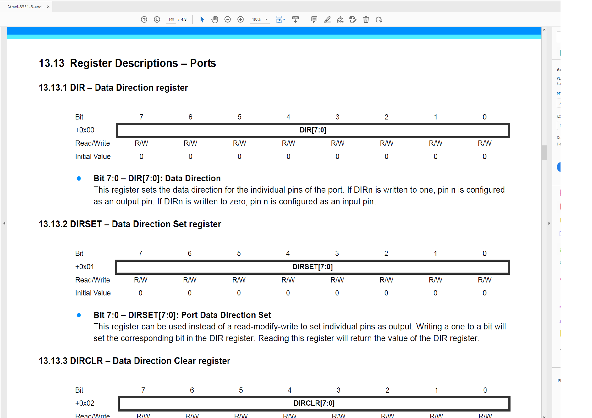

von Spess53 .. (hardygroeger)
Hi
Wenn du das nicht weißt, dann empfehle ich dir das
XMEGA A MANUAL
zu lesen. Ansonsten erleidest du einen genialen Schiffbruch.
MfG Spess

von Roger S. (roger1004)
Hier müsste es lauten
 LEDPORT &= ~(1<<LEDPIN0);
oder noch einfacher
>     _delay_ms(250);
>     _delay_ms(250);
ändern zu
LEDPORT ^= (1<<LEDPIN0);
_delay_ms(250);
das spart sogar zwei Zeilen Code :D
als Ausgang muss der Pin trotzdem initialisiert werden.
von Peter D. (peda)
#define macht eine Textersetzung und ist ab der nächsten Zeile bekannt
bis zum Compileende oder einem #undef.
Es kann irgendwo vor der ersten Verwendung stehen.

von Veit D. (devil-elec)
was einem Arduino abnimmt muss man in Bare Metall alles selbst schreiben
und verstehen. Das hat in der Tat noch nicht viel mit Programmierung in
C/C++ zu tun. Das ist nur stumpfes Manual lesen, Register raussuchen und
die Bedeutung der Bits der Register verstehen. Nimm die ersten beiden
Data Sheets und lese darin.
https://www.microchip.com/en-us/product/ATxmega256A3BU#document-table
Im A3BU Manual steht drin was dieser Typ speziell kann.
Im Allgemeinen Manual stehen alle Register drin.
Wenn man weiß was pinMode() und digitalWrite() im Hintergrund machen,
ich meine die Funktion der Funktion nicht die Bits, dann kann man
anfangen das in Bare Metall umzusetzen. Wenn man das Prinzip verstanden
kann man jeden Controller programmieren. Egal wie die Register- und
Bitnamen heißen.
pinMode() ändert die Datenrichtung des Pins. Wie sieht das in Bare
Metall aus?
digitalWrite() ändert einen Ausgang. Wie sieht das in Bare Metall aus?
Wenn du die Default Taktquelle unverändert verwendet musst du dennoch
wissen welche Frequenz diese hat. Damit definiert man F_CPU.
Bspw.
#define F_CPU 8000000UL  // Systemtakt in Hz
Wird benötigt damit Funktionen wie _delay_ms() den richtigen Wert
berechnen können.
Wenn der Controller dann noch spezielle Port I/O Toogle Register hat,
kann man loslegen wie Thomas F. schon gezeigt hat. Man spart sich die
Logikverknüpfungen usw. wobei das delay() noch das Richtige von #include
<avr/delay.h> sein sollte.
Im Controller Headerfile sind meistens noch allgemeine Bitmasken
definiert. Muss man selbst wissen was man nutzt und wie schreibt. Dir
hilft ja die Syntaxvervollständigung in Microchip Studio.
// Generic Port Pins
#define PIN0_bm 0x01
#define PIN0_bp 0
#define PIN1_bm 0x02
#define PIN1_bp 1
#define PIN2_bm 0x04
#define PIN2_bp 2
#define PIN3_bm 0x08
#define PIN3_bp 3
#define PIN4_bm 0x10
#define PIN4_bp 4
#define PIN5_bm 0x20
#define PIN5_bp 5
#define PIN6_bm 0x40
#define PIN6_bp 6
#define PIN7_bm 0x80
#define PIN7_bp 7
Das hier macht alles das Gleiche.
a) PORTD_DIR |= (1<<5);
b) PORTD_DIR |= _BV(5);
c) PORTD_DIR |= _BV(PIN5_bp);
d) PORTD_DIR |= PIN5_bm;
Wobei ich mich zwischen b) und d) entscheiden würde, rein für die
Lesbarkeit wohl eher b).

> Das hier macht alles das Gleiche.a) PORTD_DIR |= (1<<5);
Es ging um PORTR, Pin0. Hoffentlich kann er die Transferleistung
bringen.
>> Präprozessor-Symbole sind nicht gescoped. Und der Präprozessor macht nur
>> Textersatz, er ist ein nicht-interaktiver Editor.
>> Also nix globale Variable!
> Jawohl Vati.   ;-)
... gerade bei einem Anfänger ist so etwas fatal!

Nein, die Default-Taktquelle ist der interne 2MHz Oszillator. Also:
aufpassen mit F_CPU, sonst stimmt das "delay" nicht.

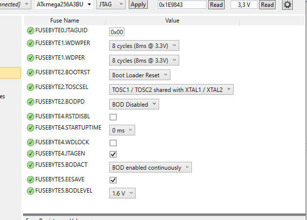

Wie bekomme ich denn jetzt raus, in welchem Takt der XMEGA jetzt
arbeitet? Aus den Fuses werde ich nicht so ganz schlau.
Im Datenblatt auf Seite 18 habe ich den im Anhang befindlichen Absatz
gefunden, ist damit die Frequenz gemeint, mit der der µC ohne anderen
Befehl arbeitet? Also 2 Megahertz?
Ich habe noch kein Programm drauf gespielt, aber ich finde einfach nicht
raus was ich für den PIN PRO schreiben muss (Was ich oben aus dem
Datenblatt angehängt habe). Ich bekomme einfach keine Vernünftige
Syntax(oder was auch immer) hin, in der mir der Debugger dann sagt, dass
PRO oder PIN0, oder was auch immer ein Teil des µCs ist. PORTR ist ein
Teil des Controllers, aber wie definiere ich den PIN, der im Datenblatt
als PRO bezeichnet wird, ich hatte übrigens am Anfang PR0 in der
Programmierung geschriebe, aber er wird mit O geschrieben. Oder ist dies
PIN58?
Das mit der 'und'- und 'oder'-Verknüpfung verstehe ich mittlerweile,
aber ich verstehe nicht wie ich den Anschluss von LED0 als Ausgang
definiere und diesen Ausgang dann auf High schalte, also wie dieser
Ausgang überhaupt deklariert wird. DDRR mag der Compiler nicht und PR0
oder PRO auch nicht.
Genau!

Da Du ja C++-Syntax verstehst, versuche es mal so:
struct HW {
    static inline constexpr uint8_t led0 = 0b0000'0001;
int main() {
    PORTR.DIRSET = HW::led0;
    while(true) {
        PORTR.OUTTGL = HW::led0;
        _delay_ms(500);

Danke für den Schaltplan, den konnte ich nirgends finden. Und genau, ich
kämpfe mich gerade durch die ganzen Antworten durch und poste dann mein
Programm hier, wenn es halbwegs fertig ist.
Die Xmegas haben keine Fuses für die Clock-Konfiguration. Der Takt wird
per Software in der Reset-Routine eingestellt. Das hatte ich dir
eigentlich schon mal geschrieben:
Beitrag "Re: Software von Atmel xmegaA3BU runterladen"

Die richtigen Namen findet man im
a) Manual
b) Headerfile
c) Syntaxvervollständigung, bspw. 'PORT' ...
PR0 oder PA2 oder sonstige sind nur Abkürzungen im Schaltplan bzw. in
der Pin Beschriftung. Das ist nicht die Schreibweise zum Programmieren.
P ... steht für Port
R oder A ... steht für die Pingruppe R oder A o.a.
0 bis 7 steht für das Bit der Portgruppe.
Wilhelm M. schrieb:
> Ein Blick ins Datenblatt wirkt Wunder ;-)
Veit D. schrieb:
>Schlage das
>Manual auf, hatte ich schon verlinkt, gehe ins PORT Kapitel und lese
>alles über den PORT Hardwareaufbau und dessen Register und wie das
>funktioniert, was welches Bit in welchem Register macht.
Ihr meint das was im AU-Manual auf Seite 148 (Anhang) steht und da muss
ich dann immer nur PORTn_DIR, PORTn_DIRSET oder PORTn_OUT schreiben,
also immer PORTn_ davor setzen? Ich glaube ich habe es jetzt verstanden.
Wilhelm M. schrieb:
> Wenn Du in C/C++ programmierst, brauchst Du keine Assembler-Befehle,
> wohl aber die SFR-Namen.
Sind die vorigen genannten dann die SFR-Namen?
Im Prinzip: PORTA_DIR geht. Aber: es gibt auch die anderer Variante mit
einem C-Struct statt eines eigenen Präprozessor-Symbols für jedes
Register.
Also: PORTA.DIR geht auch. PORTA ist ein dereferenzierter Zeiger auf
eine Port-struct, darin wählst Du das Member DIR aus.
Aber wie gesagt, dass sind alles Basics in C/C++, und deswegen sollte
man C/C++ am PC lernen.

Was mir bloß aufgefallen ist, kann es sein, das doch der externe Quarz
des ATxmega xplained Boards läuft? Ich finde, dass die LEDs viel zu
lange leuchten. Und außerdem steht das Fusebyte 2 auf "TOSC1/2 shared
with XTAL". Habe da auch Bilder zu angehängt. Genau dort hängt ja auch
der 32KHz Oszillator dran, weiter oben wurde ja von dir auch der
Schaltplan geposted.
> lange leuchten.
Kann schon sein. Die Taktquelle wird per Software eingestellt, nicht
über Fuses:
Beitrag "Re: LED toggeln mit ATxmega256A3BU"
>> lange leuchten.
> über Fuses:
Hat sich erledigt. Ich habe den Fehler gemacht und die Frequenz falsch
eingestellt. Dafür weiß ich jetzt, dass es nichts macht den falschen
Systemtakt einzustellen. Es stimmen dann halt nur die Zeitwerte nicht.

Alles gut. Du hast mir ja super weitergeholfen hier, vor allem mit dem
gesamten Bestückungs- und Schaltplan (Finde den nirgends, obwohl
Microchip genau dieses Atmel Xplained Board immer noch verkauft). Für
mich war vor allem das Initiieren das Problem und vielleicht war es
